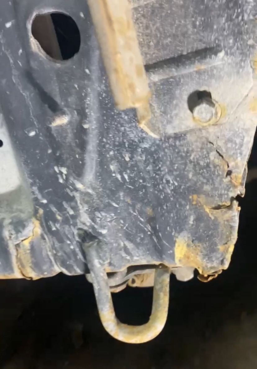

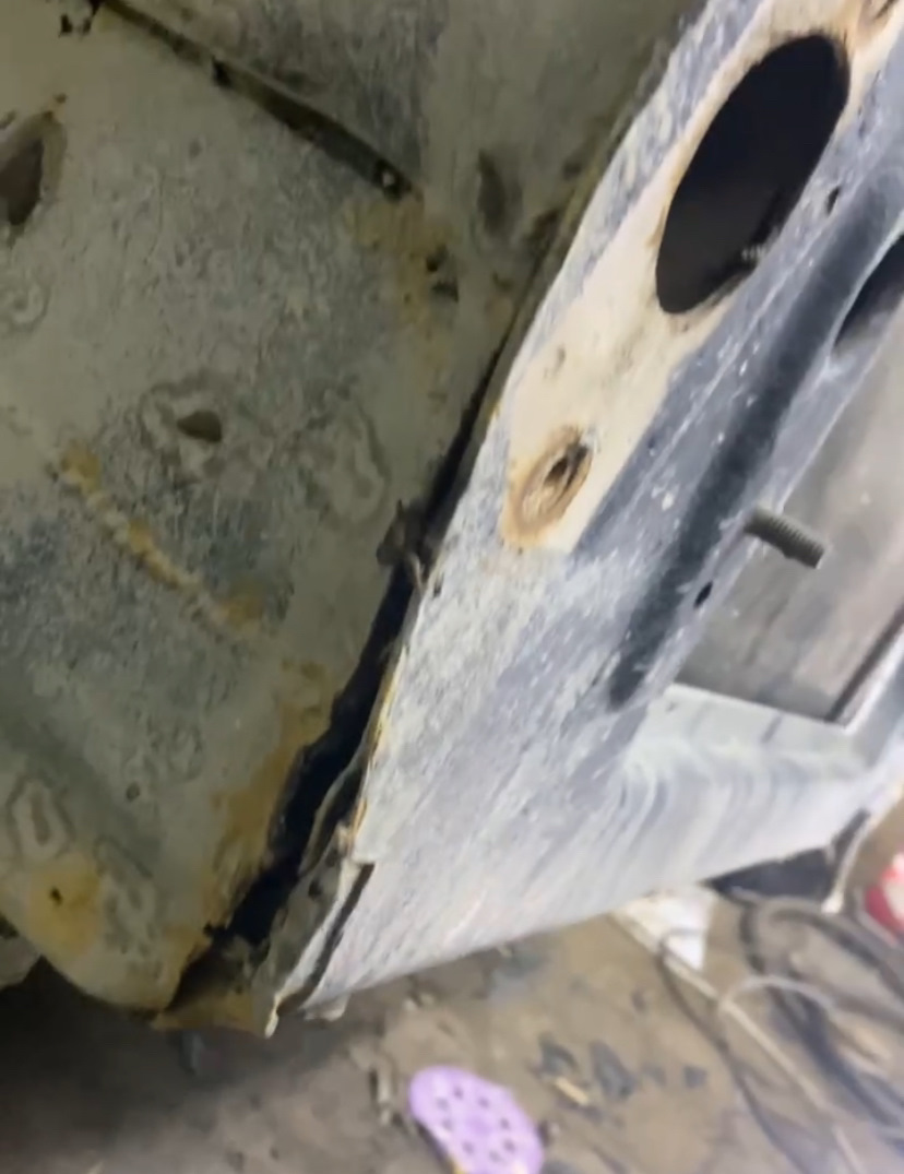

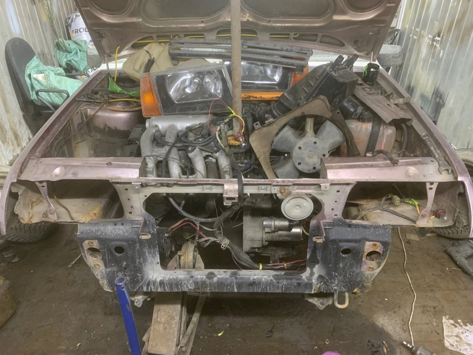

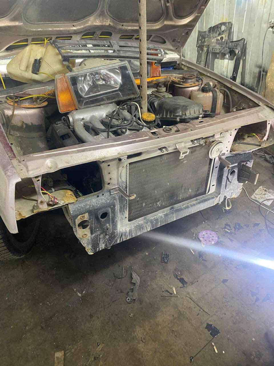

При начале движения появились страшные звуки/хрусты. (на скорости 120-140 не заметны)
решил заглянуть и увидел как сильно ходит телик снизу и на углах в соединении с ланжероном.

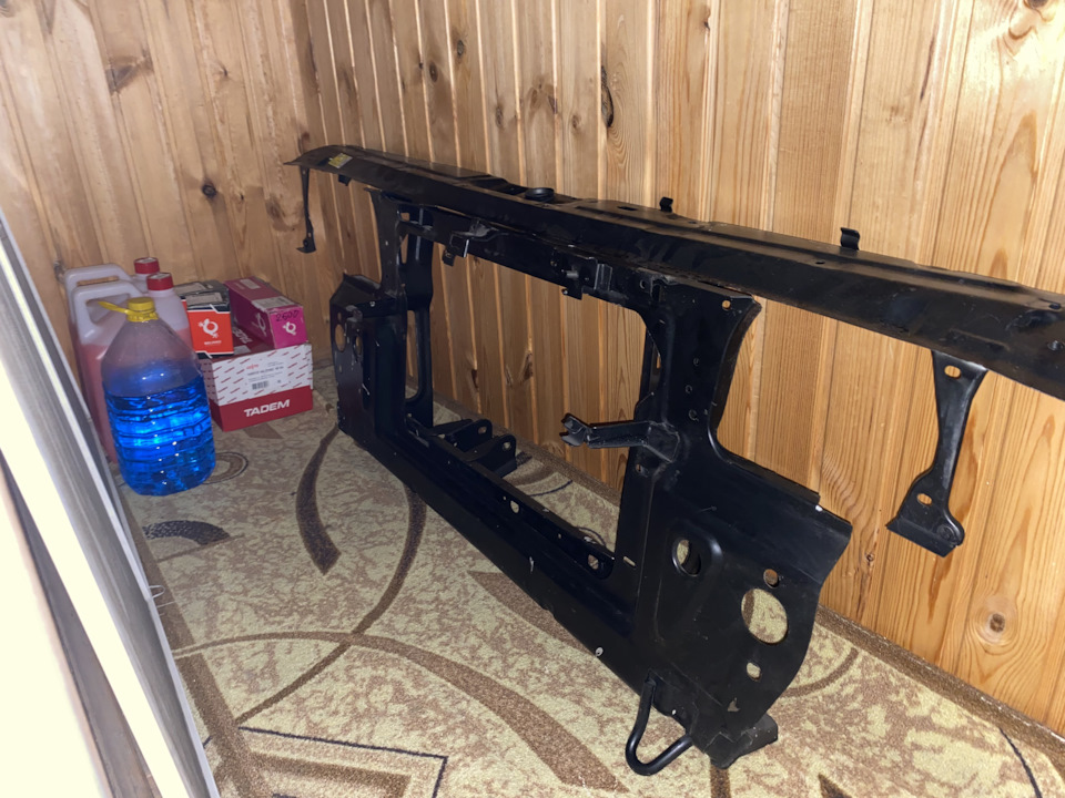

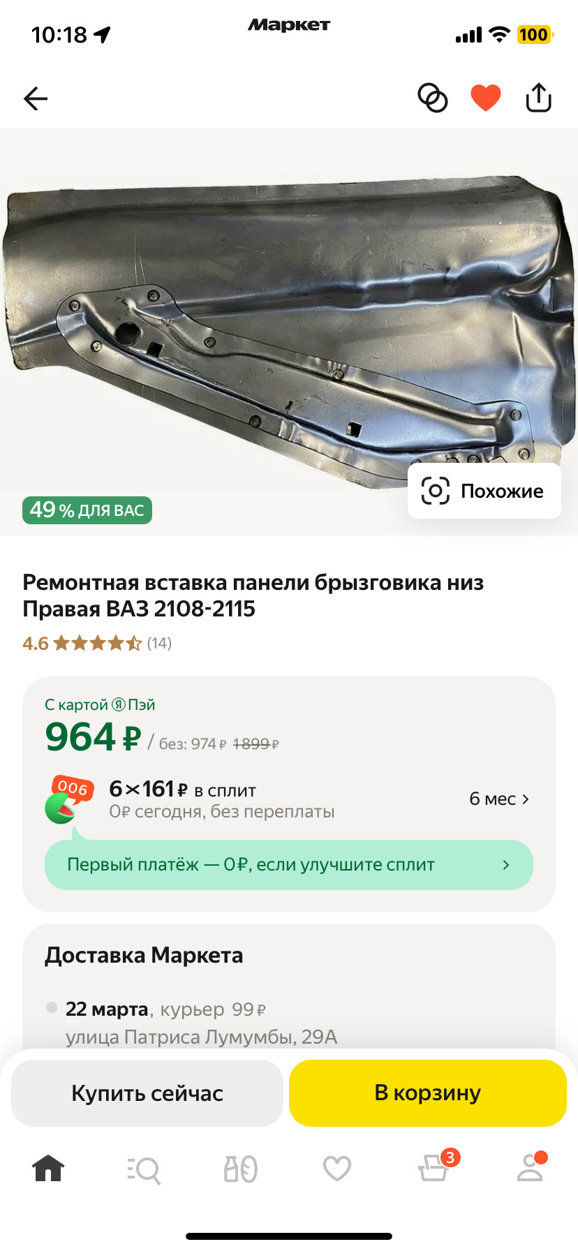

было принято решение заказать новую рамку телевизора и пару «селедок» (см. 2 фото)
Заказывал все на Яндекс маркете. Приехало быстро, упаковка качественная.
Пока ехало железо — купил материалы в магазине рядом с домом

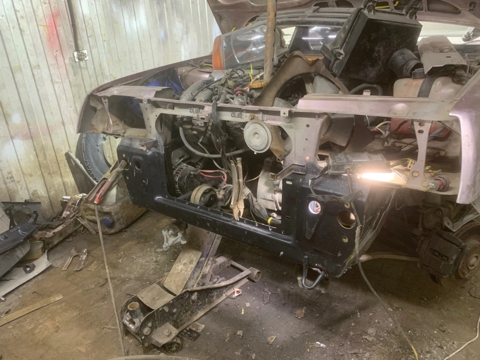

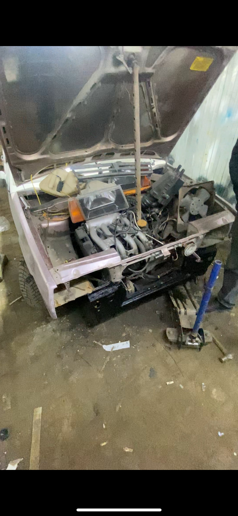

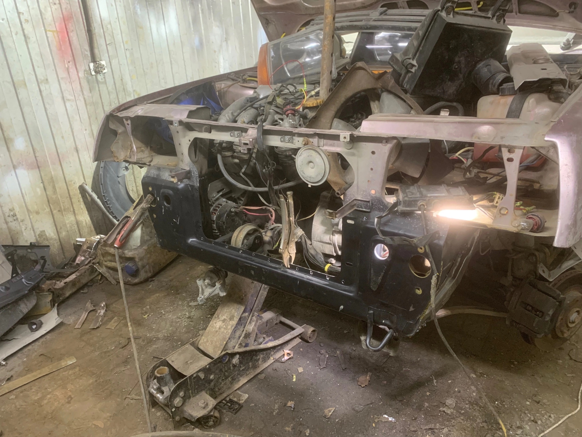

Приступаем к разбору морды

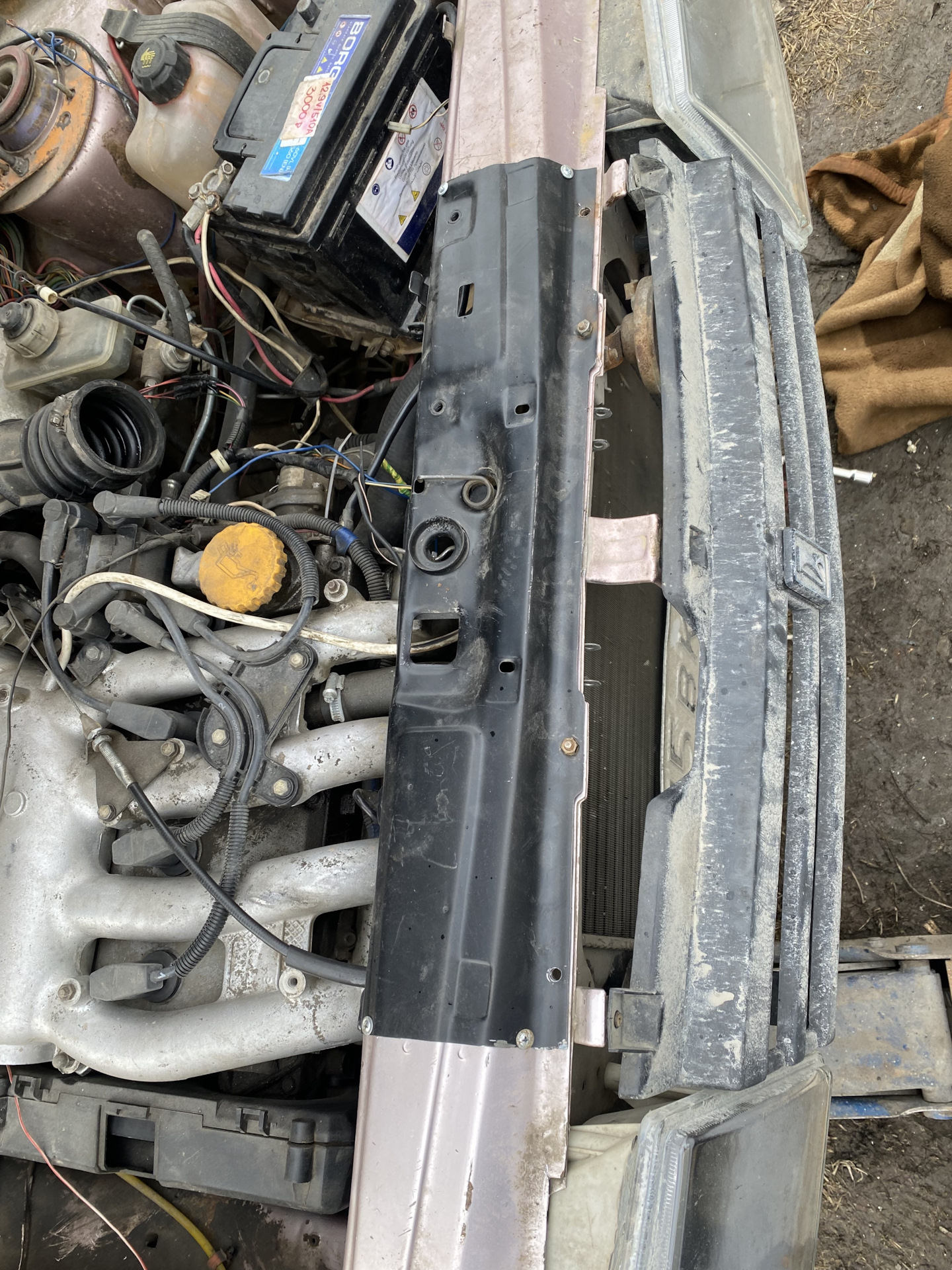

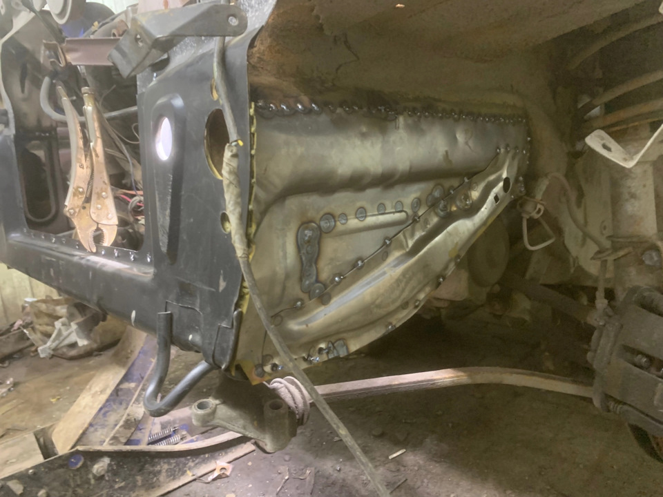

На голую видно насколько устали крабы и в целом весь низ телевизора
после разбора сразу выпилил верхнюю часть рамки, все для удобств в последующих копаниях с мотором, путем демонтажа радиатора охлаждения

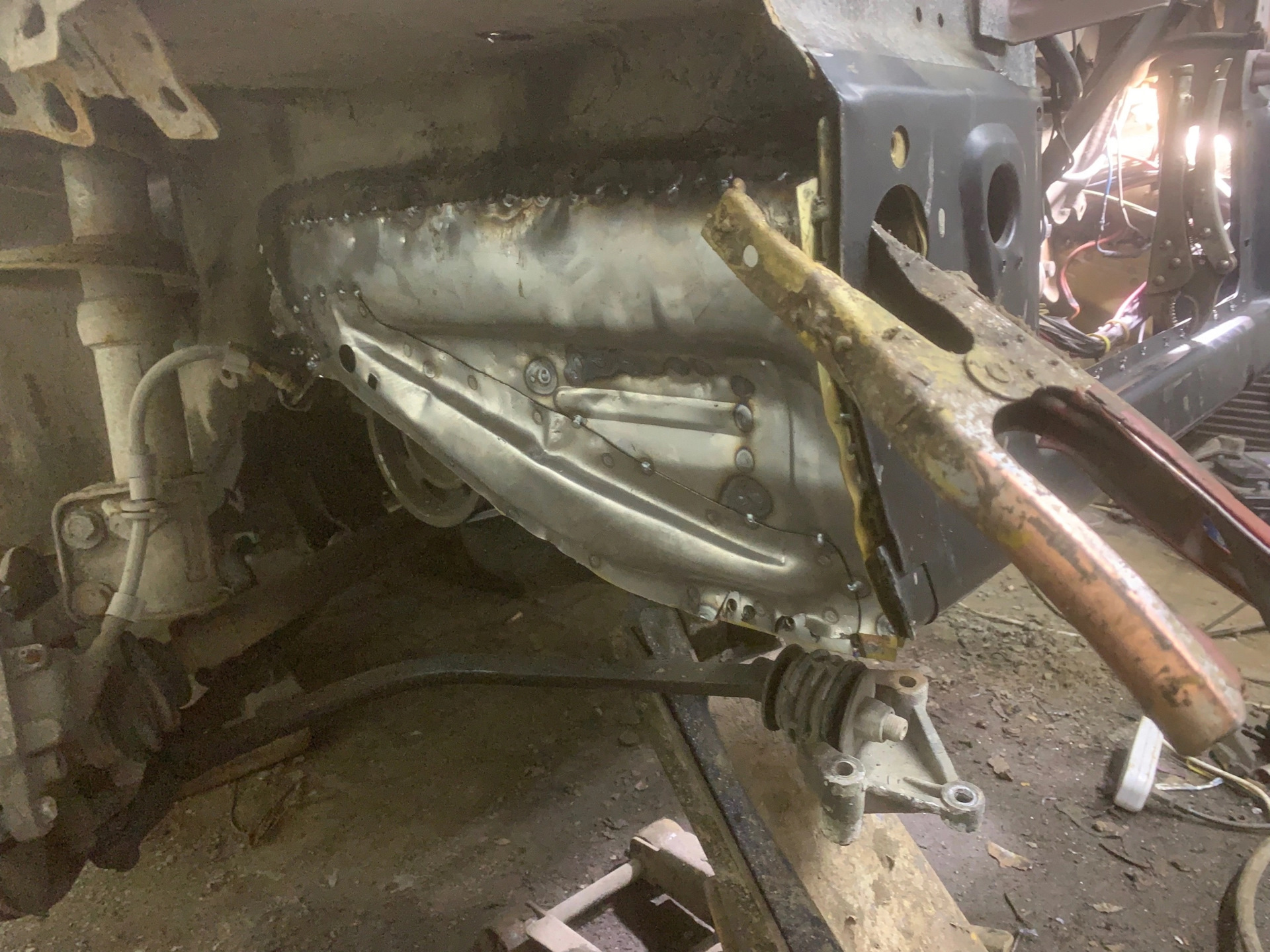

Мастер уложился за день. полностью переварил и усилил несущие части рамки, предварительно проварив гайки на креплении черепах
после сварочных работ обязательно промазал мастикой.
результатом доволен, радиатор всегда в доступе. накладку с замком капота посадил на 4 болта с гайками и 4 самореза по периметру

Ну у каждого мастера свои тараканы но верхний шов варится точками но сплошную весь металл который ты вырезаешь из цельного куска детали крыла там лонжерона он варится в сплошную ну точками но сплошняком весь металл который с завода приварен точками он варится точками
Капот каким образом теперь закрывается? середина рамки спилена, если я правильно понял
чуть позже добавлю фото нового замка. как писал выше вырезал старую, внахлест наложил новую и закрепил болтами
Все понял теперь.
