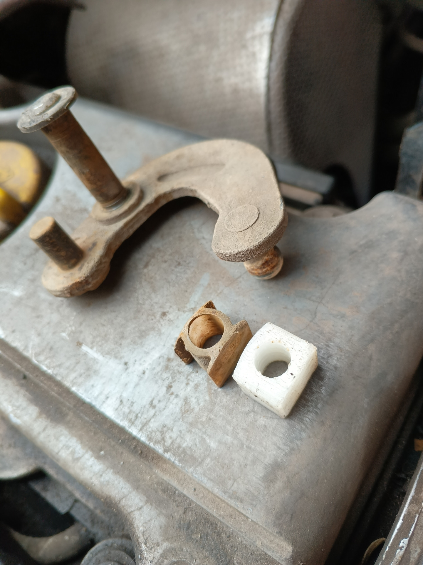

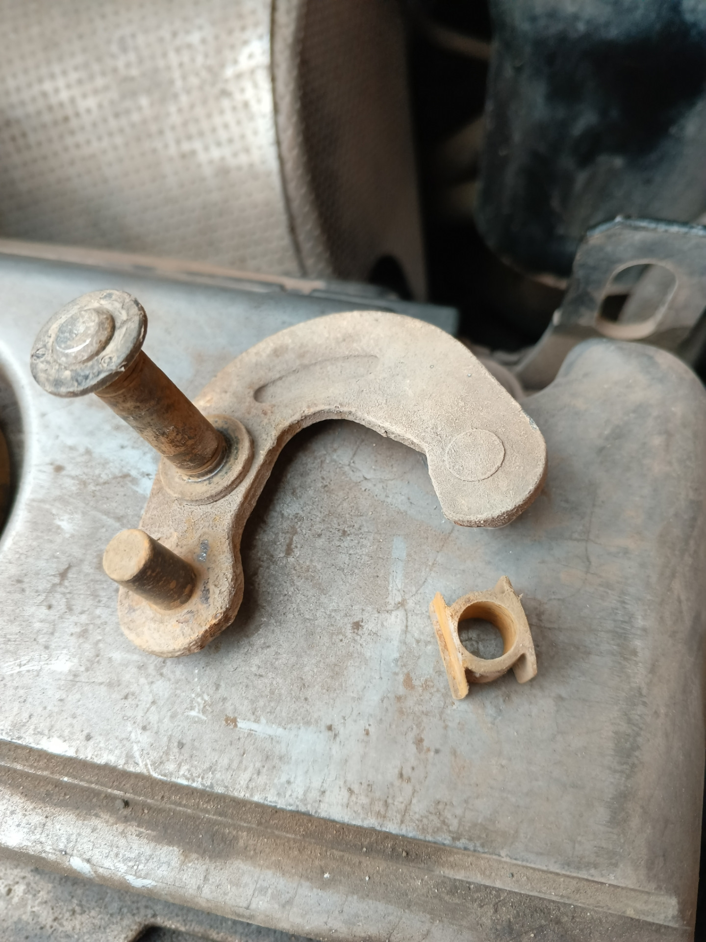

В последнее время труднее стала втыкаться первая передача. Может я лентяй и недовыжимаю сцепу, может уже слишком привык, но 2/3 включения были через вторую передачу.
Так как ремкомплект кулисы (яблоко, втулки, резинки, смазка) менял относительно недавно, полез ютубить драйвить, че еще может быть.
Ага, втулка вертолета.
На авито нашел в Курске 4д контору, которая их делает. Заказал, почта, неделя, полезли менять.

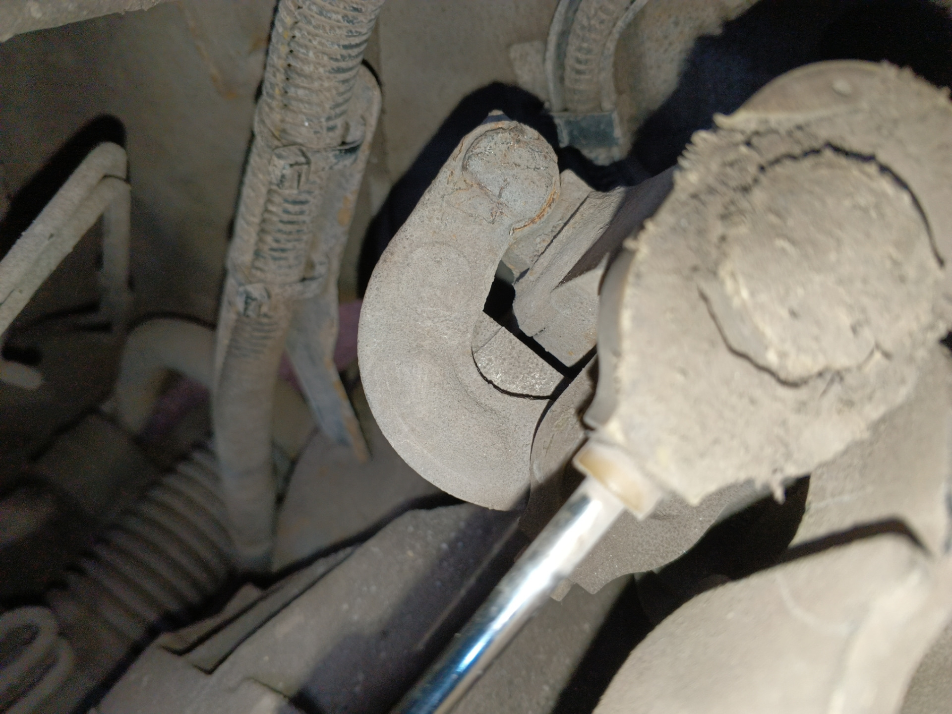

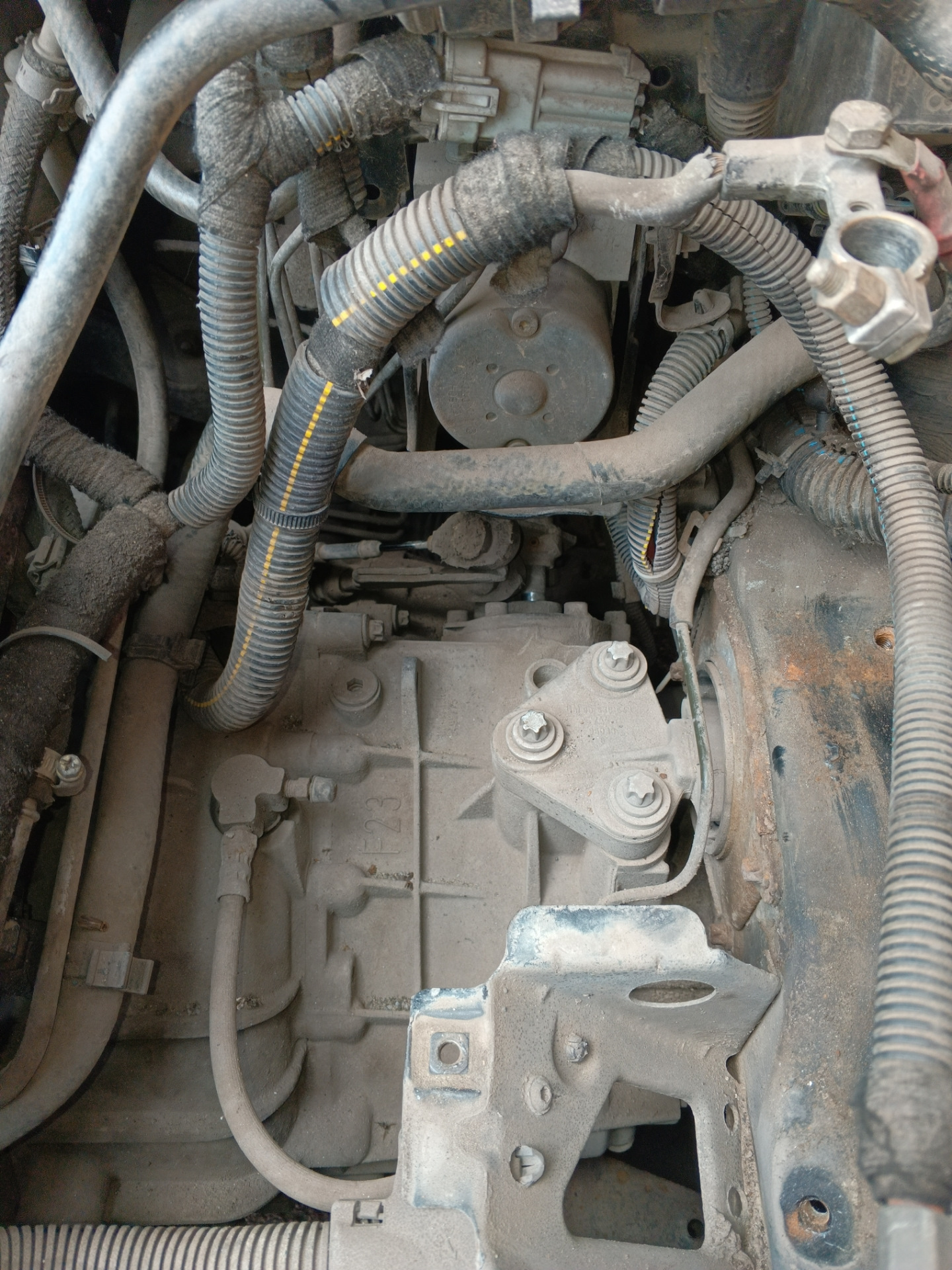

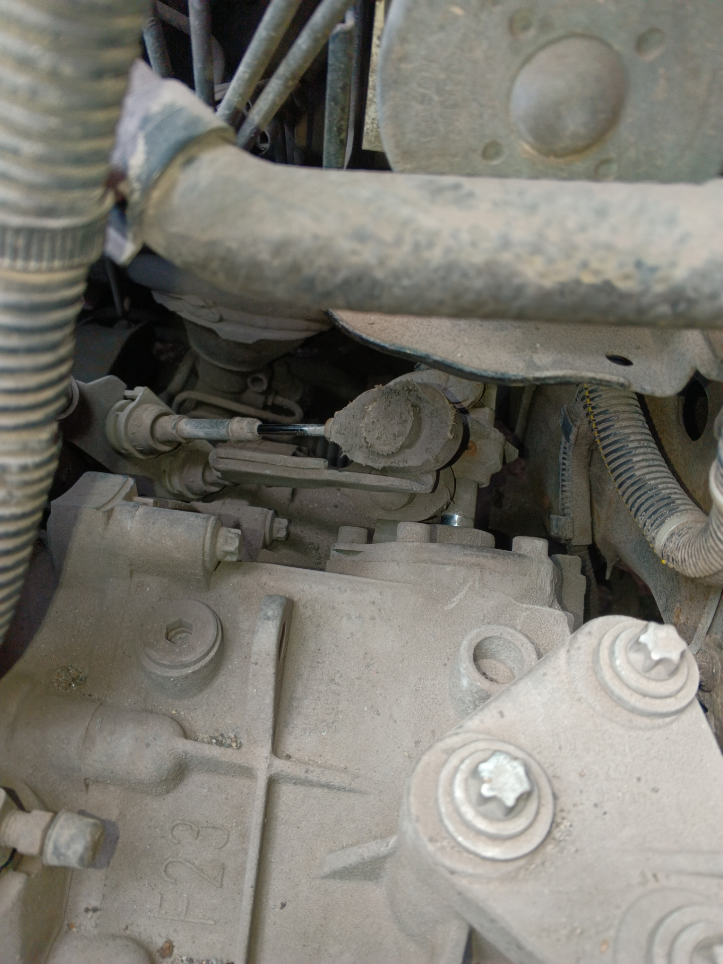

Снять: акб, площадку акб, концы троссов с шариков, крепление троссов.
Самое главное мучение — наощупь снять ипучее стопорное кольцо с полумесяца.
Дальше зачистка от ржи, смазка и сборка в обратном порядке.
Ну и ессесн все попробовав, не ощутил какого то ВАУ эффекта, просто все стало намного мягче включаться. Хз. Будем наблюдать.
П. С. Снимая стопорное, оно ускользнуло на асфальт, и пока его искал вывернув колесо, обнаружил, что вытекла вся смазка из "новой" шаровой, обидно, значит надо опять заказывать.
