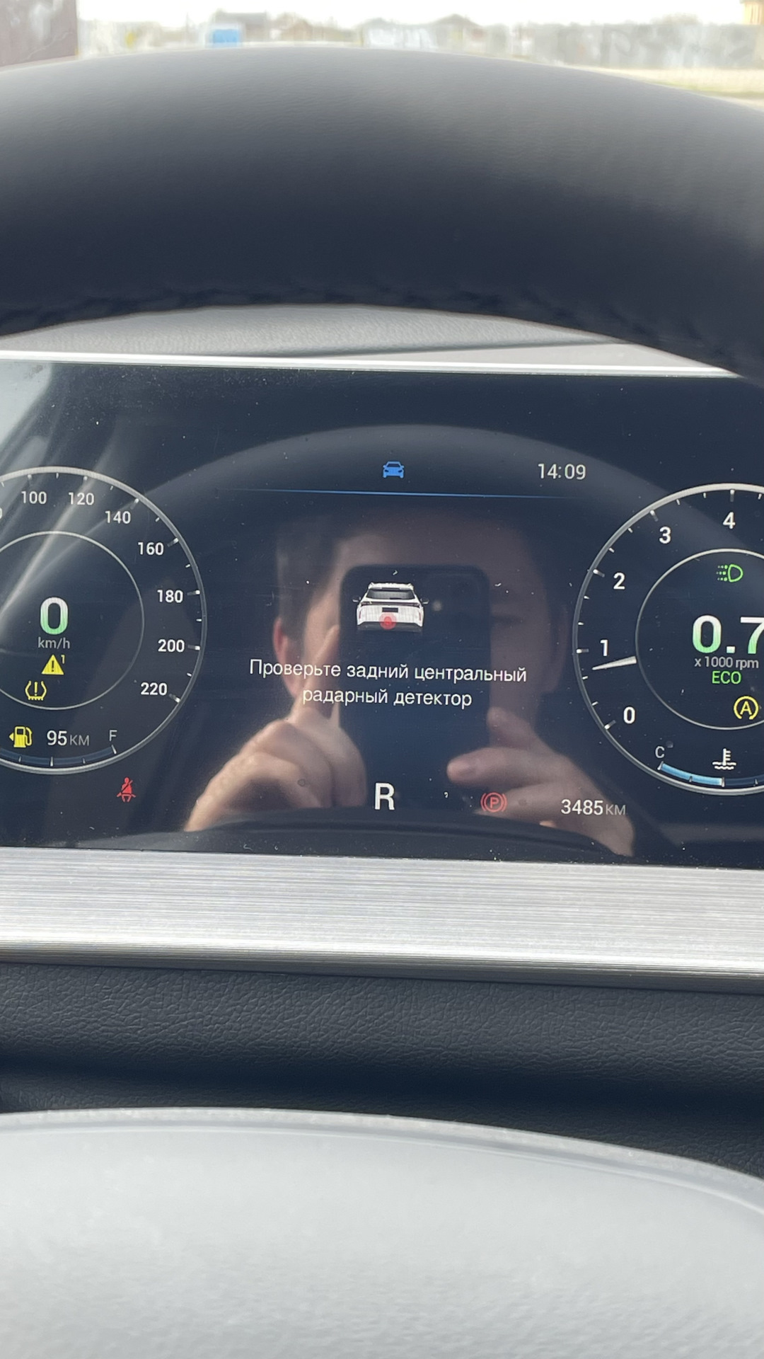

1. Буквально после выезда из салона, появилась не приятная надпись "Проверьте задний центральный радарный детектор". которая то появляется, то пропадает. Подозреваю, что датчик под замену. Ждем ТО-0 для решения данной проблемы…

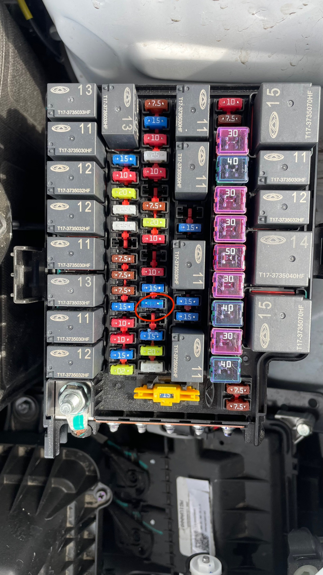

2. Через некоторое время заметил не работающий обогрев пассажирского сиденья. Спасибо интернету и драйву, решил быстро. Забыли вставить предохранитель, купил и поставил сам, раз они на заводе не могут.

датчик точно чистый? такое у меня показывает когда он сильно в грязи, и в основном передние, чистишь и пропадает
Его уже приговорили официалы, заказали новый, вот жду.

Посмотрим что скажет дилер на ТО
