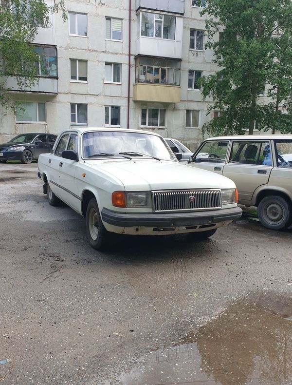

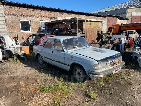

Листая объявления в дроме наткнулся на волгу 3102, за 75к на ходу на инжекторе два хозяина, не долго думая прыгнул на поезд и уехал за 600км, кое-как завёл и поехал обратно, скинул свой мотор и поставил этот, ну думаю вот оно и счастье но не тут уж было, прокладку гбц снова дунуло, в итоге заменил всю систему охлаждения, поставил вентилятор от ниссана и вроде пока затишье, но я больше не верю змз и мечтаю о 1jz.

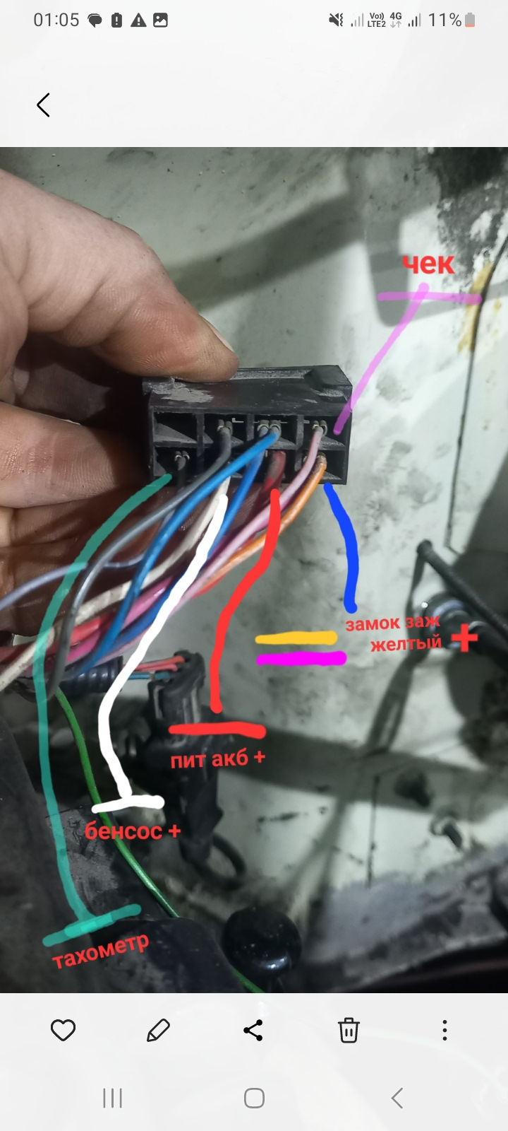

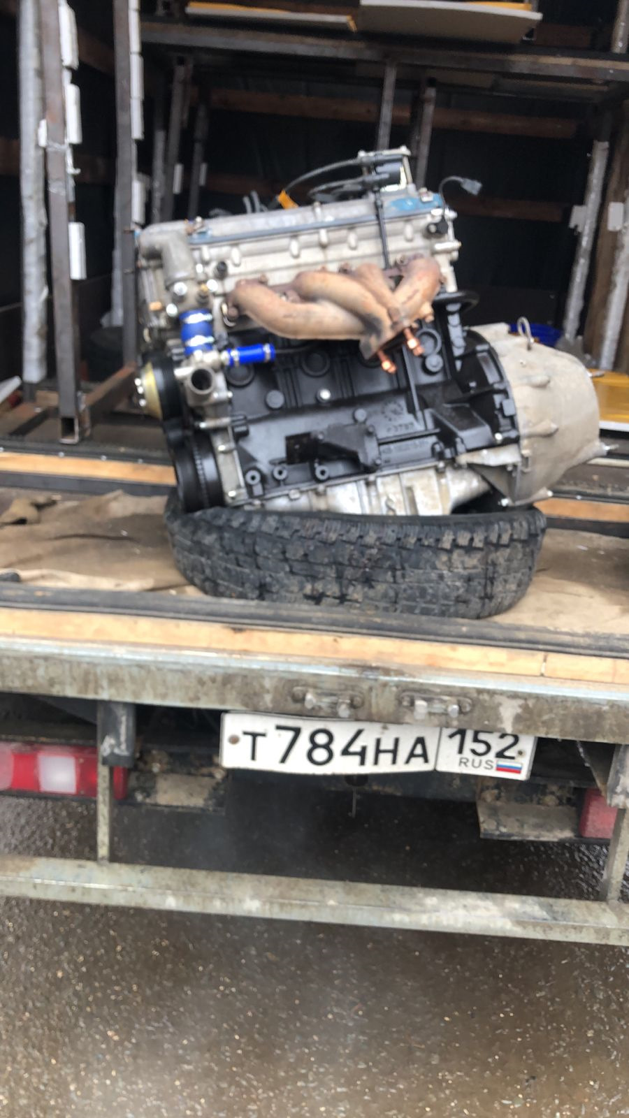

Подключение мотора: Здесь все просто, проводку подкапотную воткнул от волги, она длиннее правда.
Для того чтобы она ездила нужно всего лишь 5проводов подключить бензаносос поставил на раму волговский. Мотор чётко встаёт на свои места. Фоток приложил немного снизу.
Кстати вспомнил газель с установленным мотором от волги нельзя поставить на учёт
Потому что они разных модификаций себя я поставил 40620b

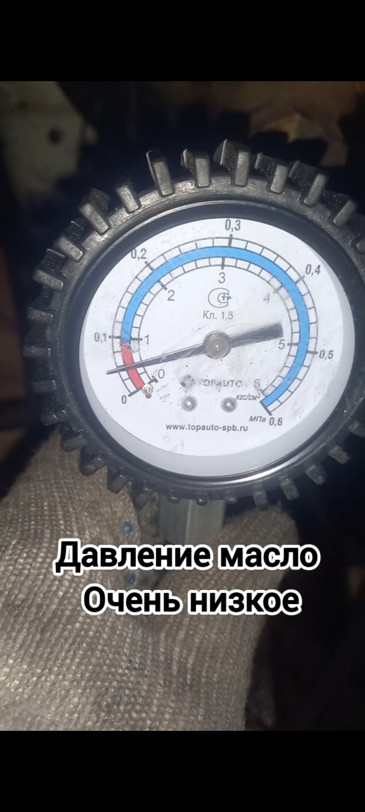

Пишите что давление маленькое, у меня ГАЗ-33023, ЗМЗ-4063.10 (карбюратор), масло Лукойл синтетика 5w-40, фильтр Mann W930/9, давление на холодную 4,5…5,0 на горячую 3,2…4 (данные по электронному датчику давления+стрелочный)… Мотор и дата изготовления = непредсказуемый результат, как пойдет…

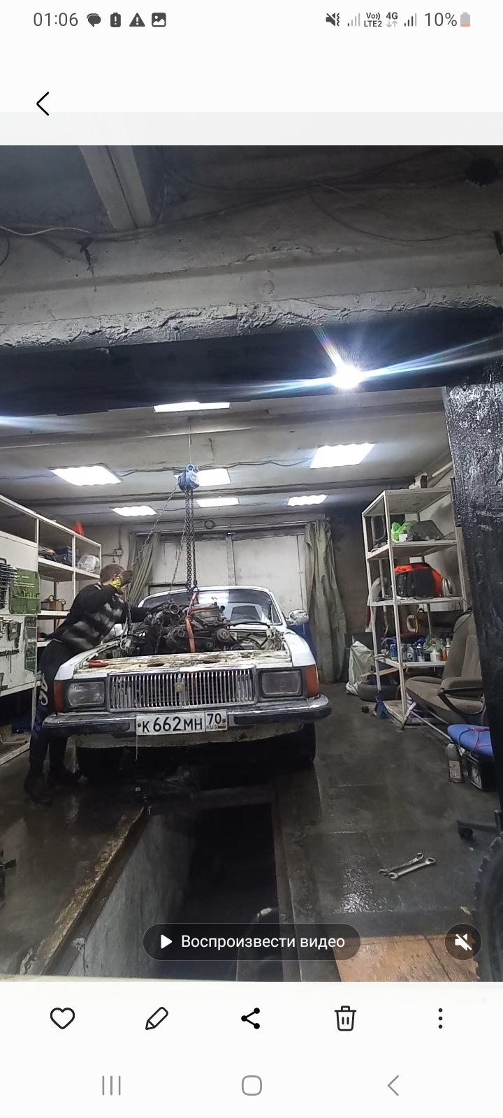

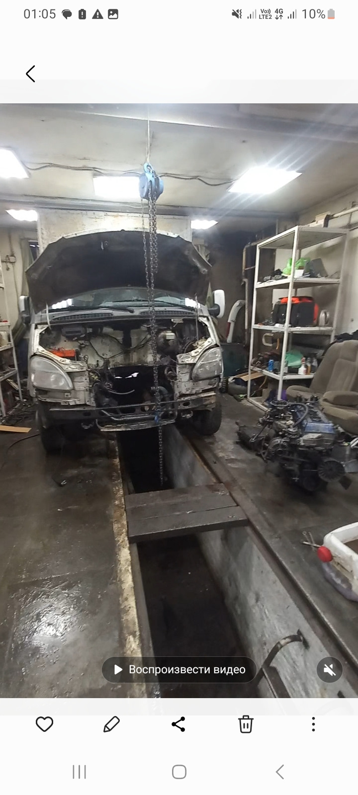

Я Волгу для тех же целей покупал. Поездил на ней годик, примерно 15 тыс.км и потом перекинул в ГАЗель.
Перекидывал вместе с радиатором и коробкой. Только расширительный бачок остался ГАЗелевский. Ну и спидометр врёт, так как поленился шестерёнку менять.

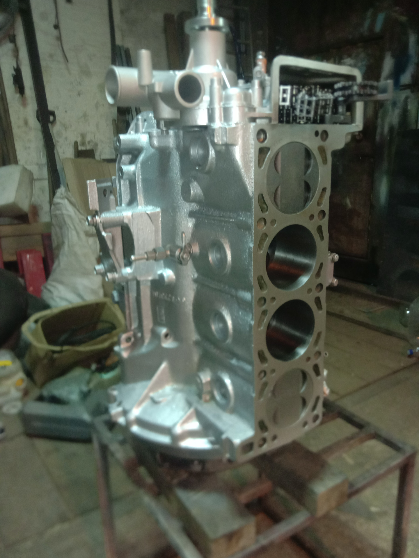

Вот мой мотор. Я блок только неделю пидорил.
круто блестит!
а ездит?
п.с. в ручную поле тоже долго копать!

я думаю тут излишне спор. люди годами перебирают одни и те же моторы с полным циклом механизированного оборудования.
это не серебрянкой блок неделю красить! без обид, при всем уважении!

сам написал, что неделю блок красил. я за 4 дня мотор получил (включая день выписки и оплаты), +день ставили.
ты что то, друг путаешь!
я отдал, где занимаются ТОЛЬКО моторами, там есть оборудование только для ремонта моторов и своя рем база з/ч.
а ты пишешь, -"Вот мой мотор. Я блок только неделю пидорил". и цена, — "Нормальнаяя капиталка 150-200.
Мне сотку встал тот который я сам капиталил"

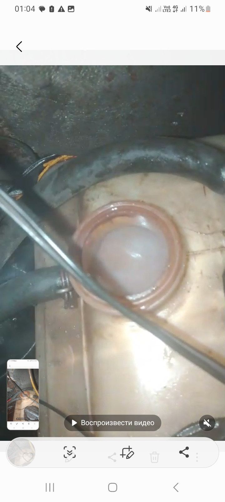

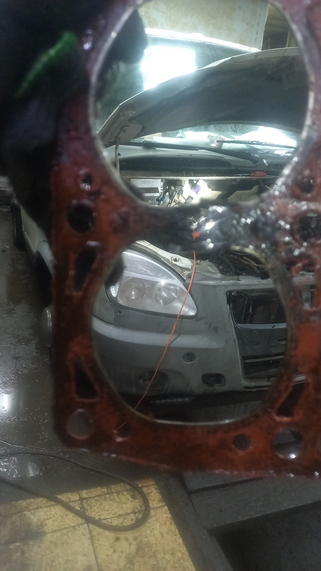

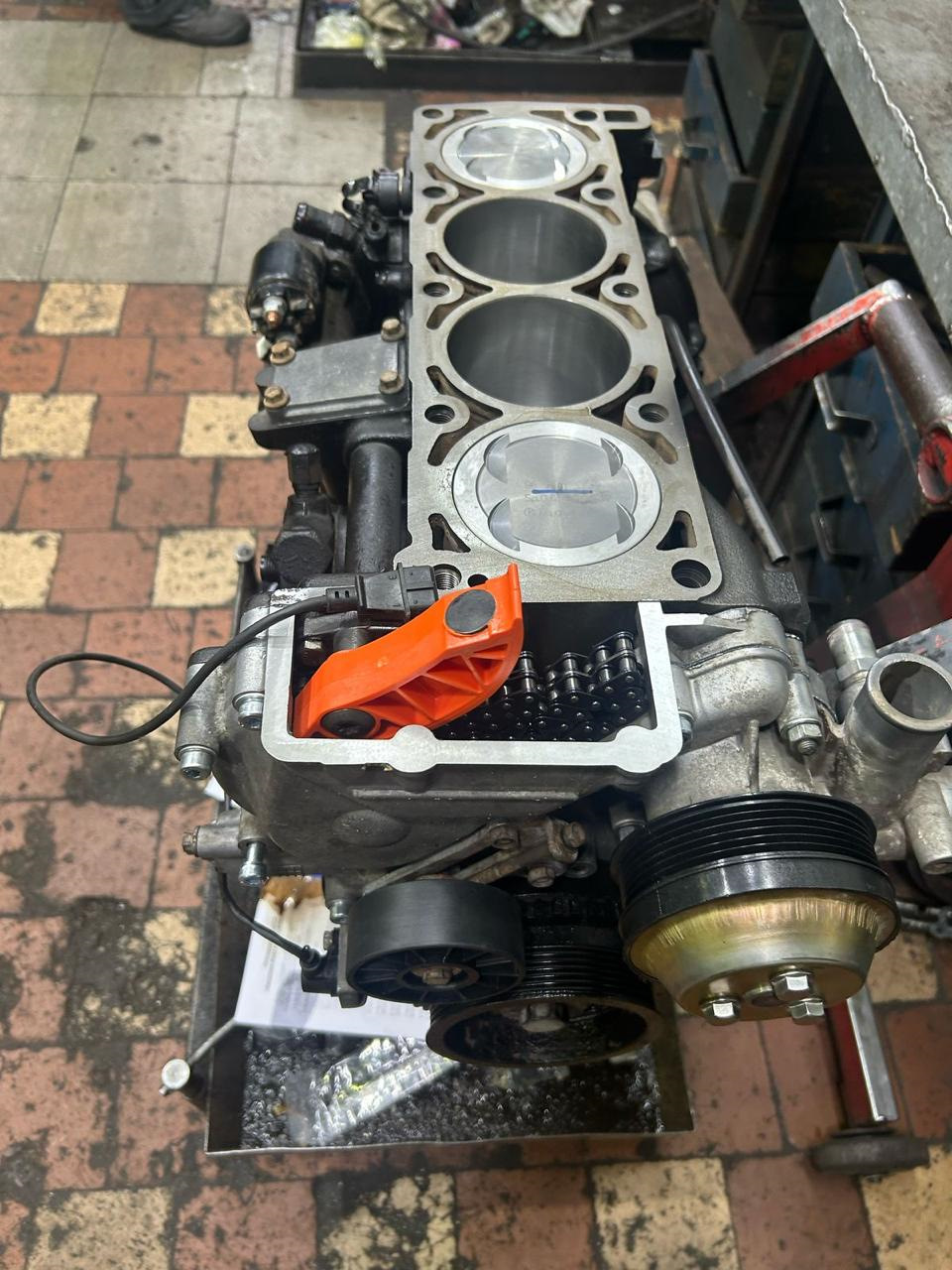

Такое ощущения по виду прокладки как — будето дело в плохой охлаждайки или может в кривых руках.
Там трещина в гбц была
Сразу в 2х моторах?
Нет в волговском
А на старом карбюраторе?
Вот именно её сейчас я и поставил
Головку фрезеровал?
Да фрезировал и пожалел об этом, потому что степень сжатия изменилась и машина работает на 95 бензине, лучше камнем шлифовать
Разницы нет. Что фрезеровка что камнем плюс минус одинаково снимешь для выведения плоскости. Плоскость блока проверял?
На данный момент проблем с перегревом нет, но я тупо не хочу ездить на этом сраном моторе, у которого либо цепь рвёт, липо он сыться из пол какой нибудь прокладки, либо гидрик брякать начинает, либо натяжитель голову начинает греть
Ну если учитывать ваши слова "потом я заменил комплект грм и пропало давление масло" если после замены грм пропало давление, то вероятно дело в прокладке между рулем и сиденьем. Не то что бы я считал этот мотор сверх надежным — но есть вопросы к вашему ремонту.
После сборки было все отлично но со временем оно стало пропадать
