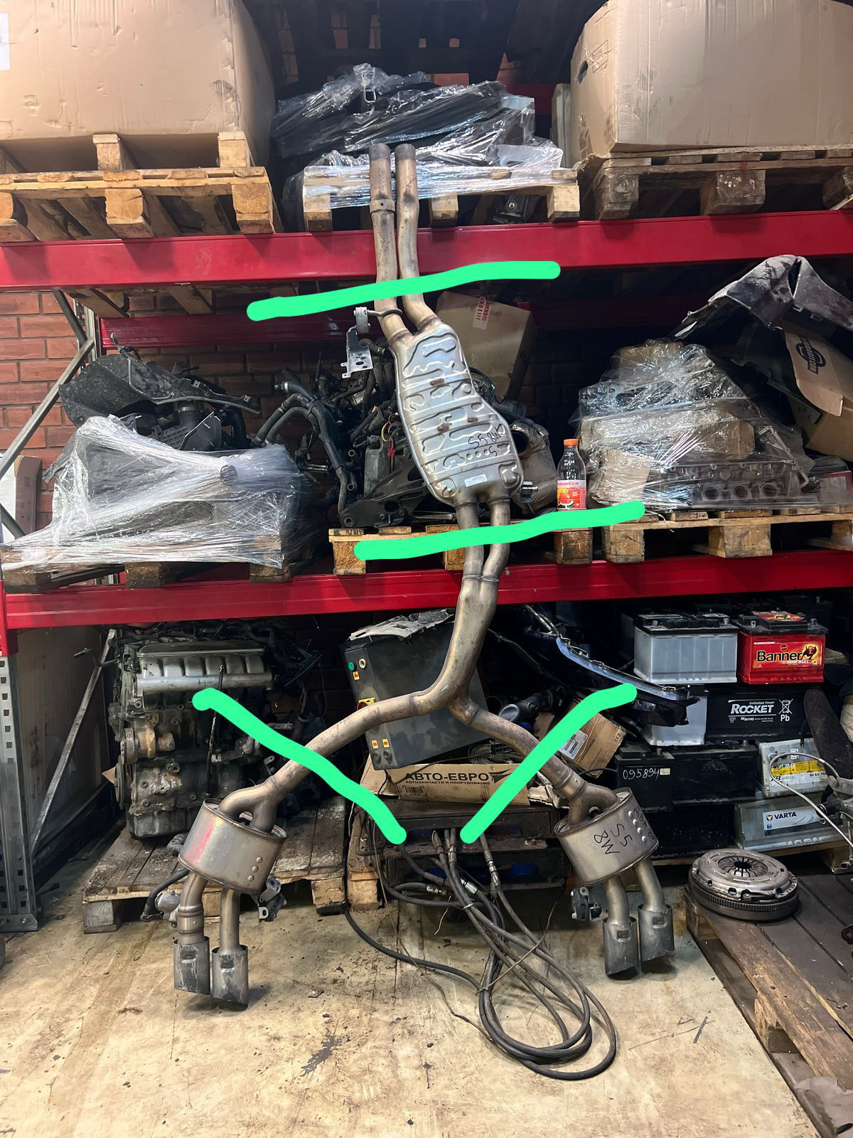

Всем привет. Созрел до выпуска. Много думал и считал варианты как сделать.
Задача сделать чуть громче, без колхозного дребезга, с продуманным звуком. Китайщина сразу отлетела в сторону. На хороших компонентах бюджет получался не айс. И вот в один прекрасный день я случайно на разборке забрал оригинальный выпуск от S5 B9 в идеальном состоянии всего за 50т₽.
Вторая задача это подключить заслонки без колхозных радио брелоков. Заказал кан контроллер, который открывает их в режиме S акпп. Плюс будет кнопка от RS5 B8 спойлера, которая встает штатно. Перегравируется и вуаля. Считай завод) В таком конфиге они будут сами открываться в драйв селек динамик и плюс можно управлять вручную.
Приценился к ценам мастеров сварщиков в Москве и понял, что это борщ😂 Путь мой лежит в Пензу к моему старому знакомому Ruslan58. Режем купленное как на картинке, кидаем в багажник и гоу… продолжение следует.
