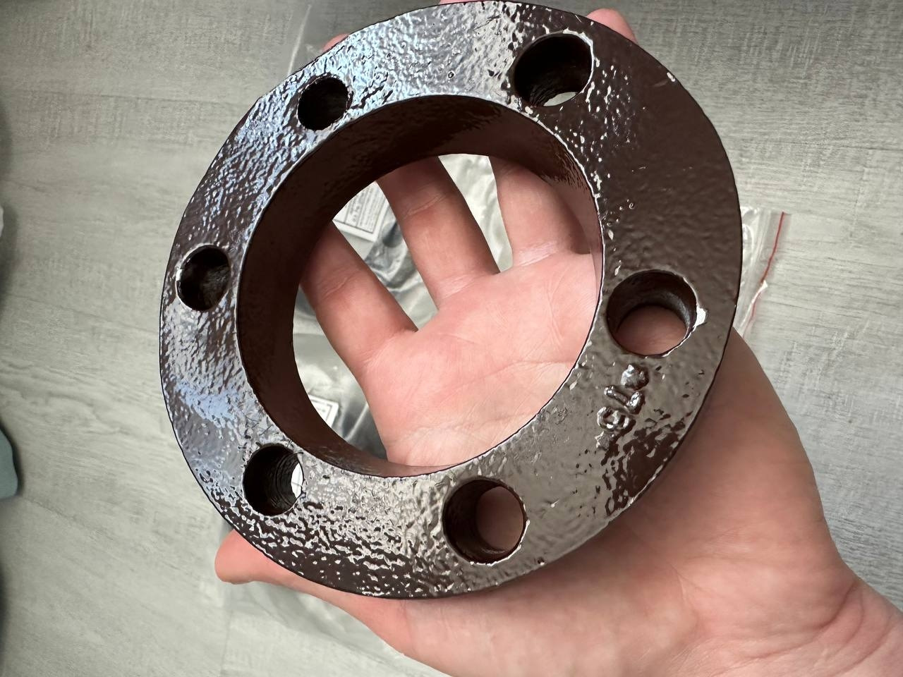

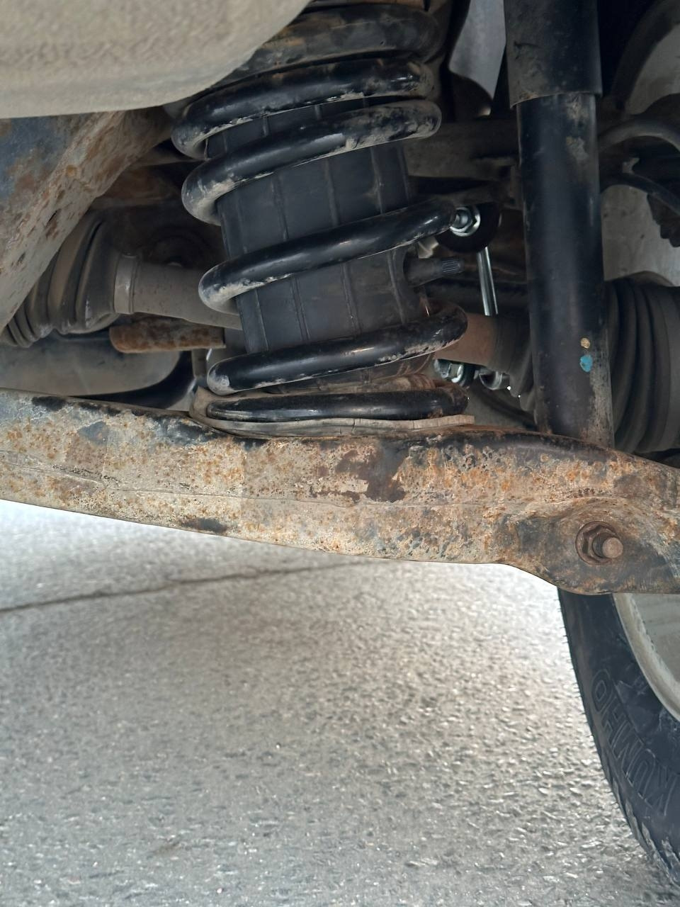

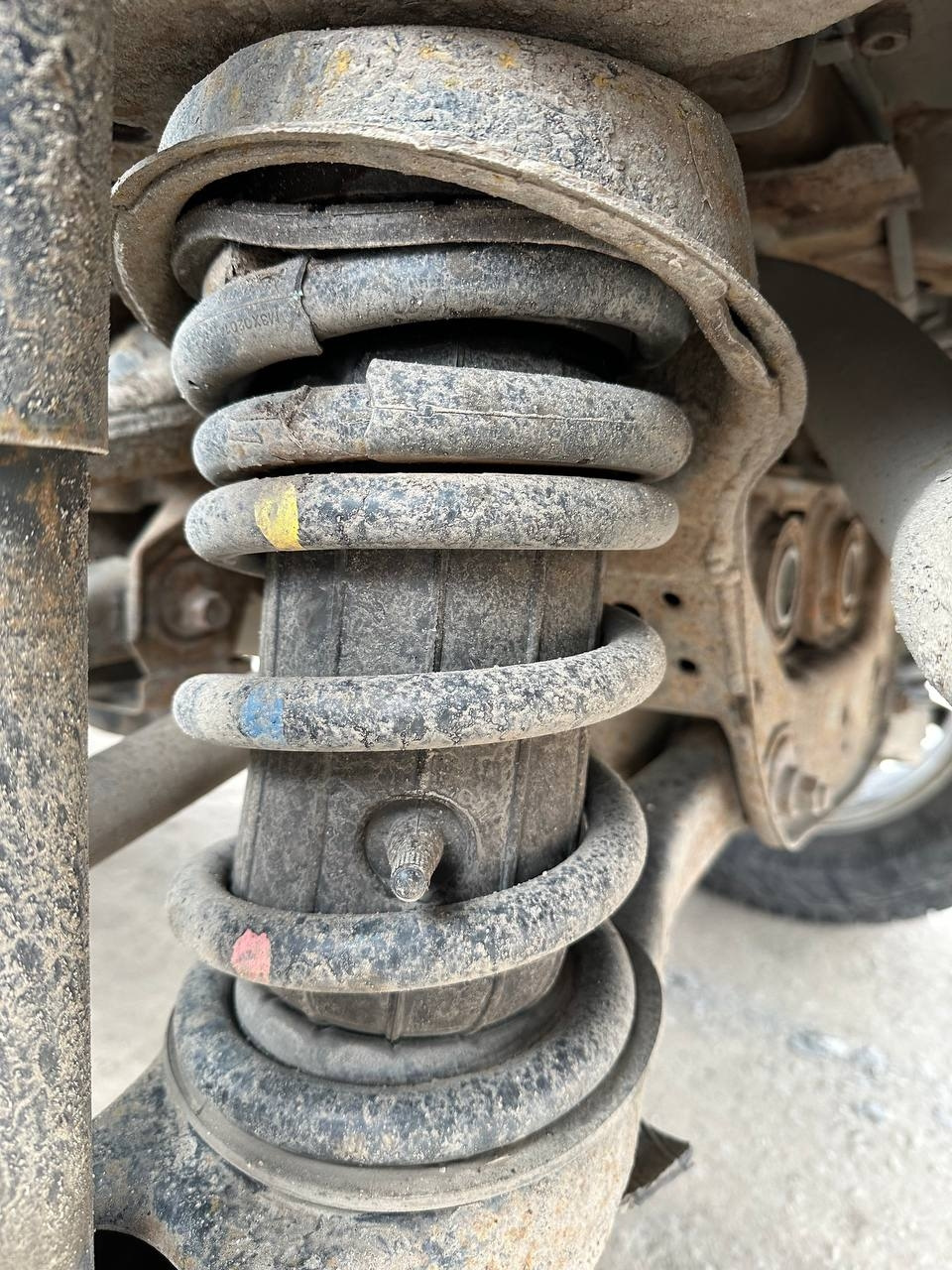

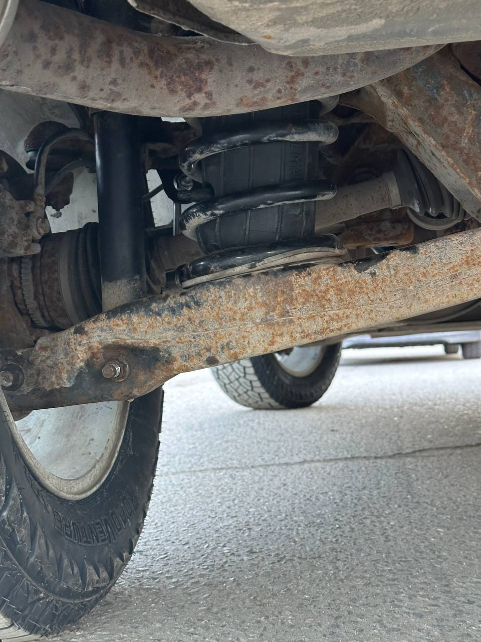

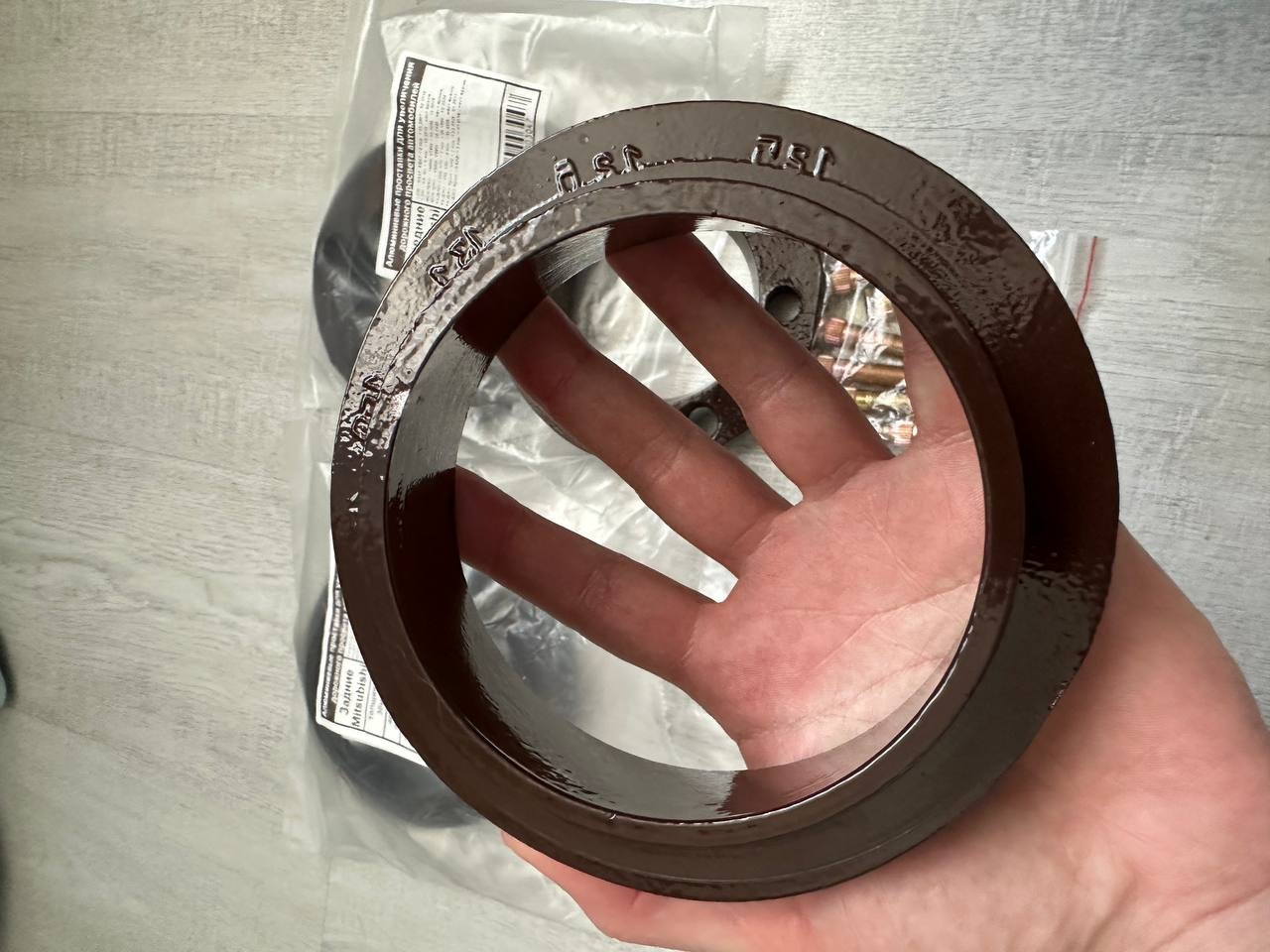

Установил проставки на пружины и заодно, раз уж снимали, поставил пневмобаллоны в задние пружины.
Пока установленны по отдельности, в дальнейшем буду объединять в один контур через обратный клапан. Чтобы работали по отдельности, но накачивать можно было сразу оба. Баллоны поставил для того, чтобы зад не проседал при полной загрузке на дальние расстояния. К тому же в багажнике ГБО. В стоке езжу на спущенных, поэтому по разнице в поведении автомобиля пока ничего не скажу. При установке, как и у всех мешал болт в чашке, поэтому туда воткнули резиновую опору от домкрата, после ее небольшого напилинга. Развальные болты открутились без потерь.

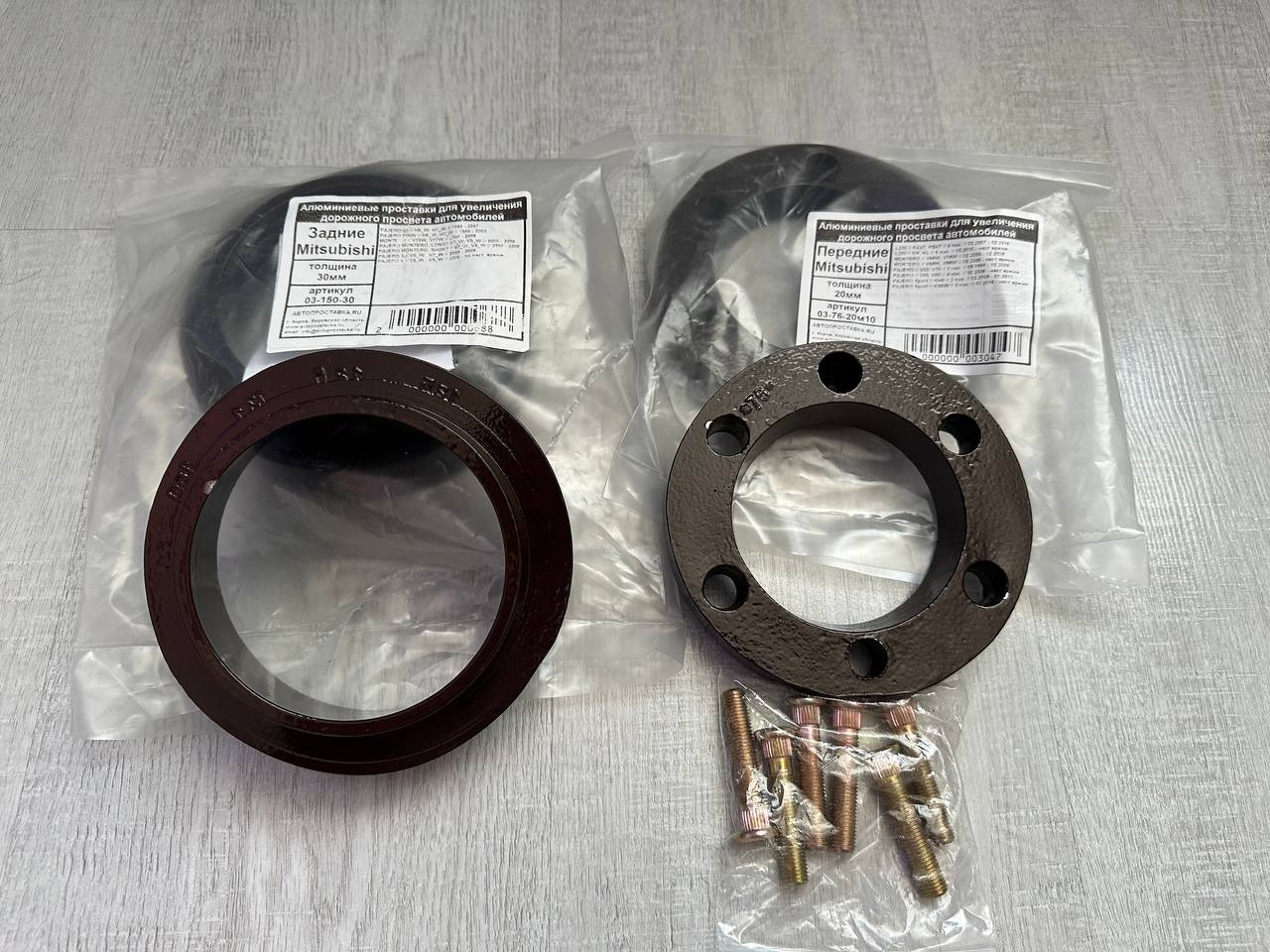

Проставки: алюминий, перед 20мм, зад 30мм.
Развал после лифта выставили в зеленое.

Если поставить обратные клапана, то при высоком давлении 1,2-1,5 Атм артикулячция подвески на диагоналях будет заметно хуже, чем при объединении в общий контур.
Интересно. Будем экспериментировать.

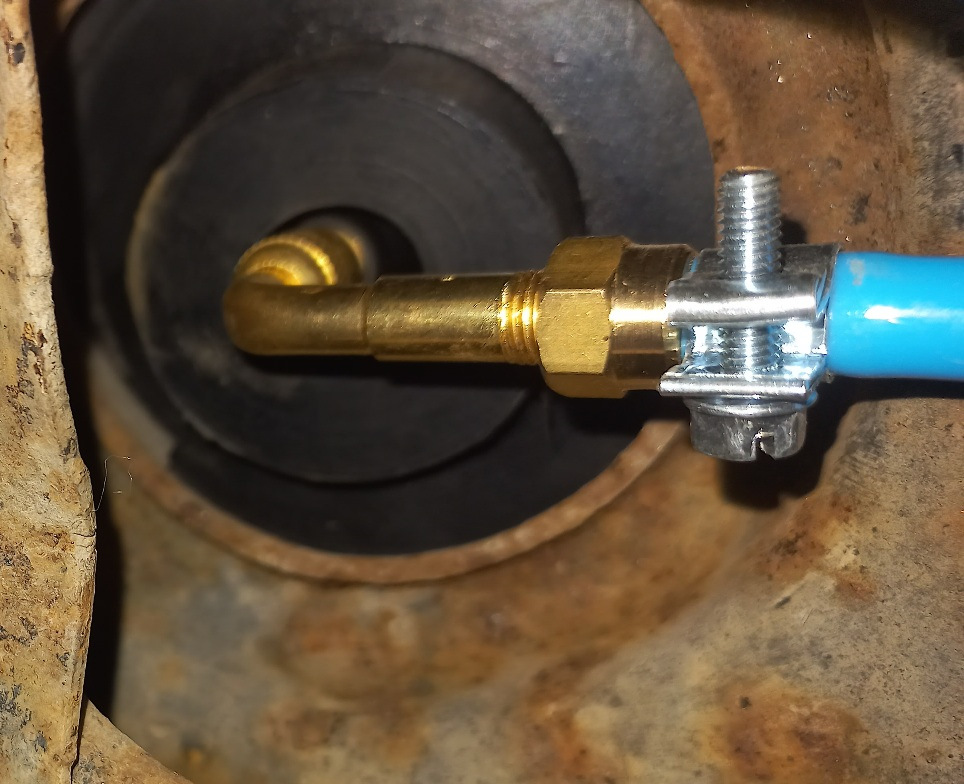

Как ты будешь травить если будет обратный клапан ?
Я поставил с нижними нипелями . Все на одной линии. 0.5 бар
Спереди проставки 10 мм на родных шпильках
Как травить думал, но пока ничего не придумал 😆
Какой-нибудь клапан со сбросом, хз. Буду искать решение.
С нижним не стал ставить специально. Показалось, что можно оторвать.
Оторвать можно боковой.
А нижний нет.
И шланги удобней провести

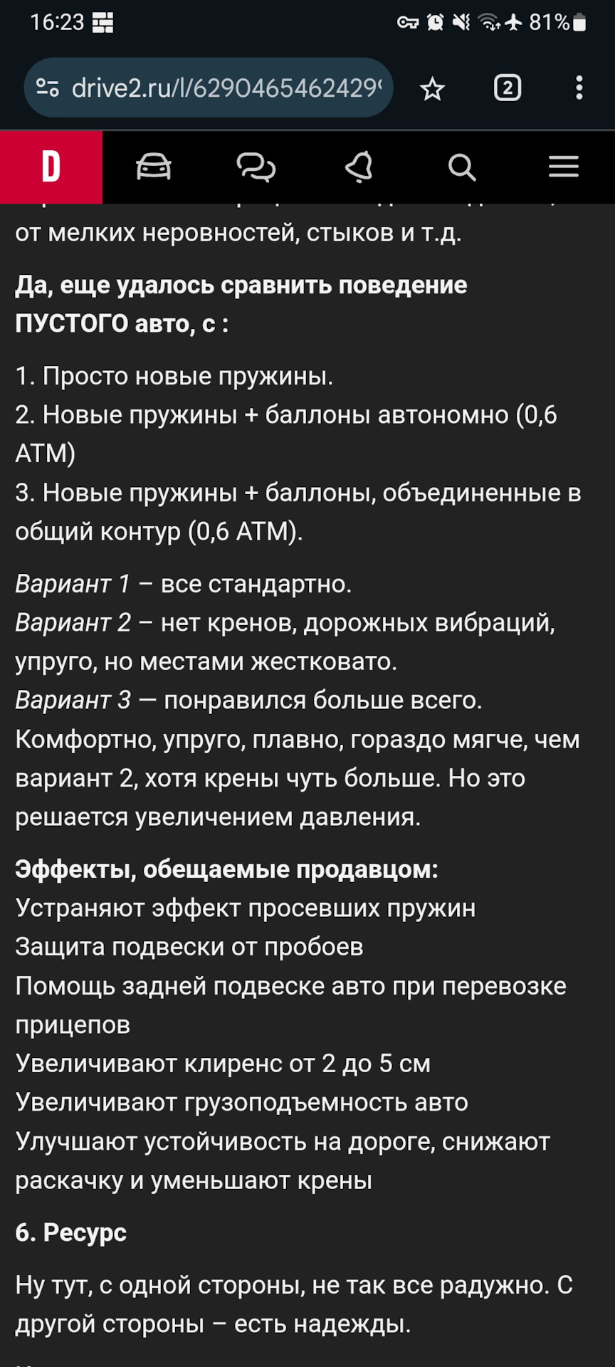

А в общем и целом как? Стоит оно того?
Баллоны? Думаю, что да. Накачать перед загрузкой, машина не просядет, пружинам легче, пробитий подвески не будет, в поворотах крены меньше станут.
Без загрузки смысла нет, думаю.
без загрузки вообще никаких измений по ощущениям?
Не пробовал даже.
Думаю, будет жестче.
turbo-nub

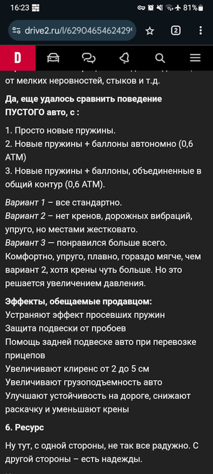

Поверьте человеку откатавшей на пневмобаллонах десять лет — есть смысл ездить на чуть поддутых на пустой машине. Даже на легком авто (Getz) есть разница, если накачать всего 0,6 атм, не больше. Баллон работает внешними(!) стенками, а не торцами как все предполагают.
Но у меня баллоны соединены между собой, шланг подкачки выведен в багажник. Качать/травить можно не вынимая груз в автопутешествии.
Качните 0,6 и потестируйте, потом без баллонов ездить будет некомфортно.
Просто Паджеро сам по себе жесткий по подвеске, а с ними точно жёстче будет. Но ради эксперимента попробую 👍
Konnyi
на чуть поддутых баллонах становится мягче?
Не мягче. Более сбито, более упруго, но без жесткости проходит неровности. Как будто вместо балки стоит независимая подвеска сзади.
Но опять же, у меня нет Паджерика, я транслирую впечатления от моей машины — Гетца.
TheDeadCLown
Мягче точно не будет. Еще один элемент на сжатие в подвеску добавляется.
seichbebeich
Стоит.
