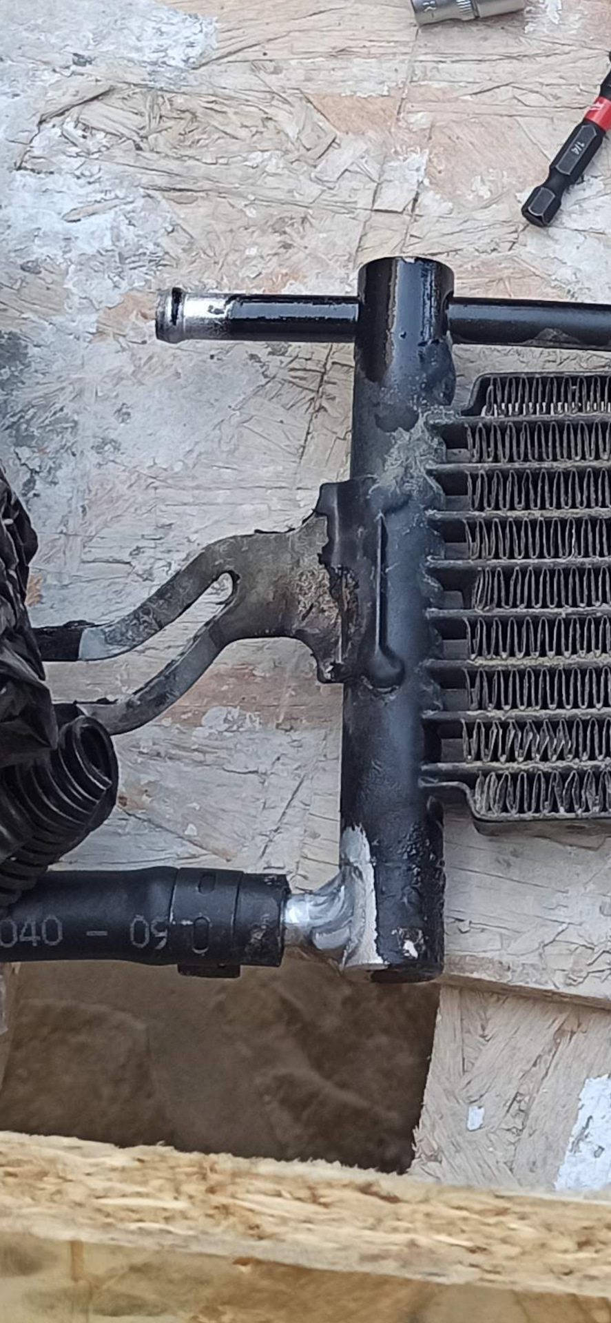

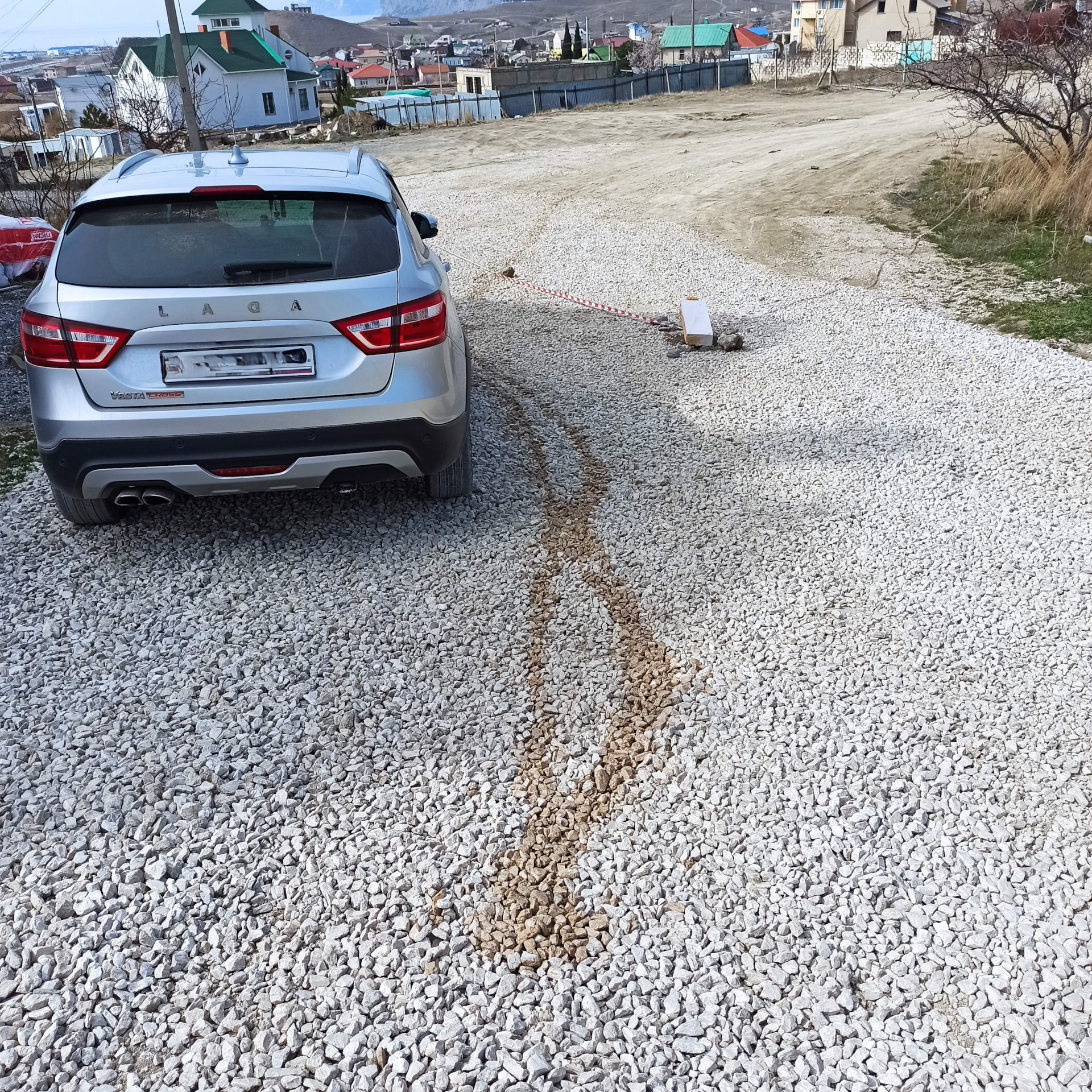

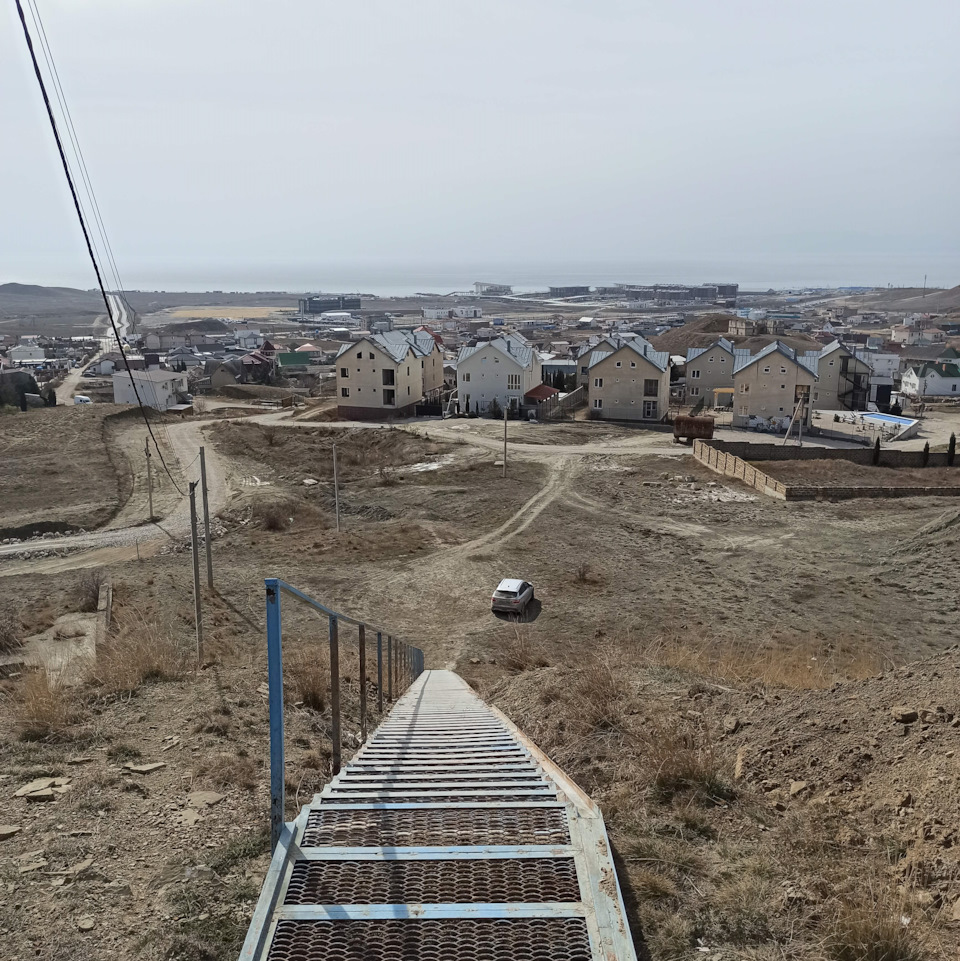

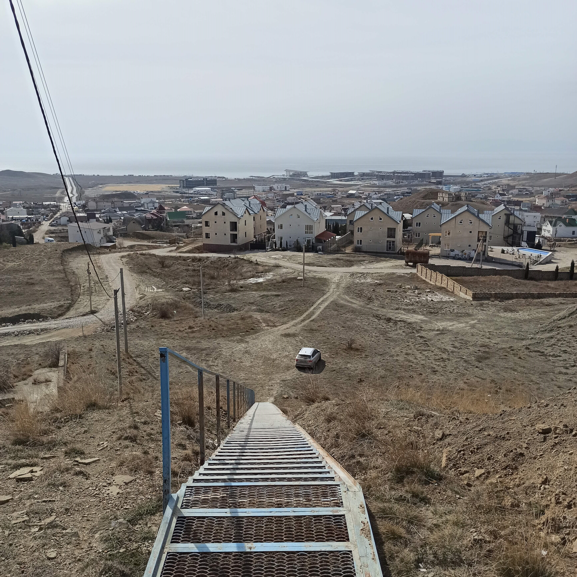

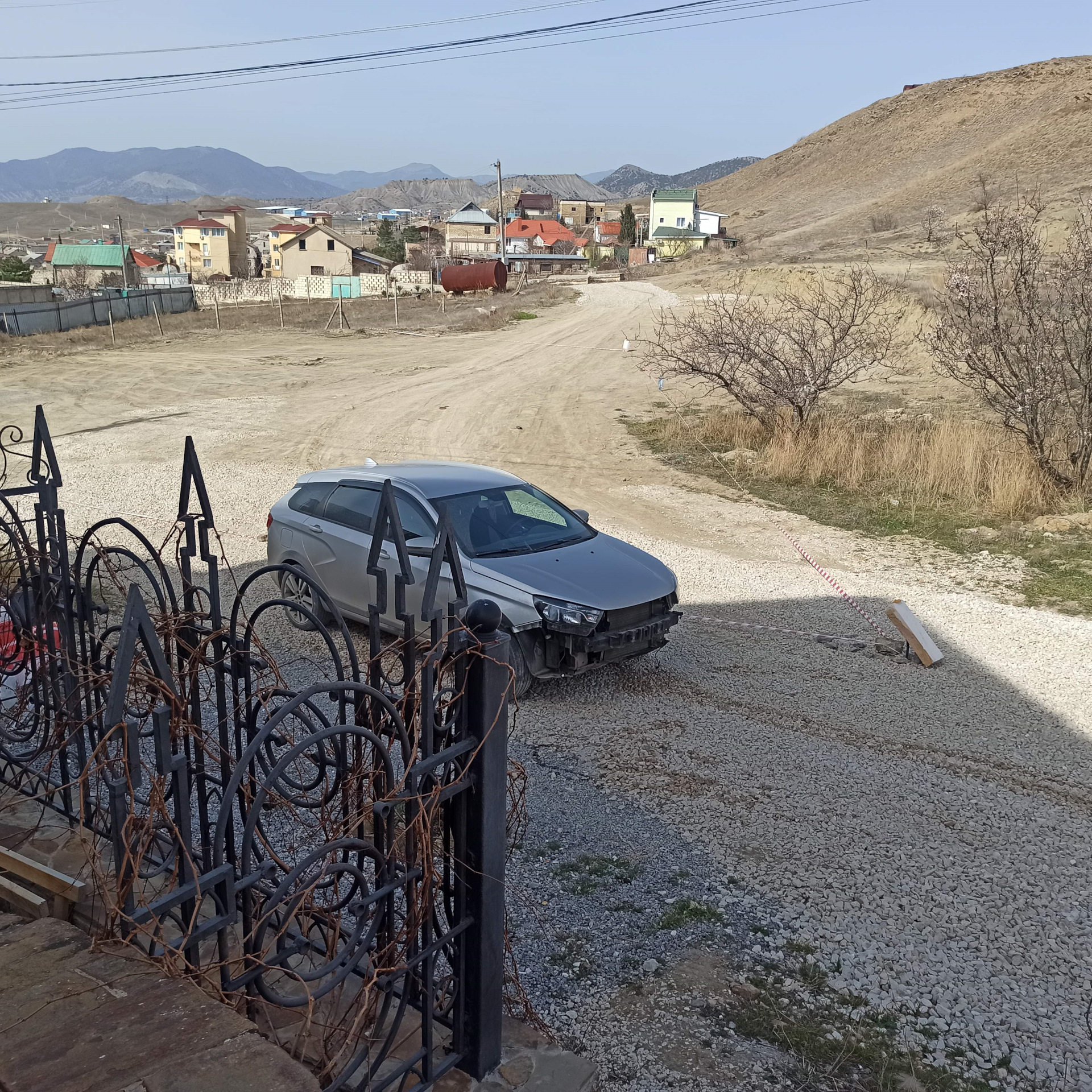

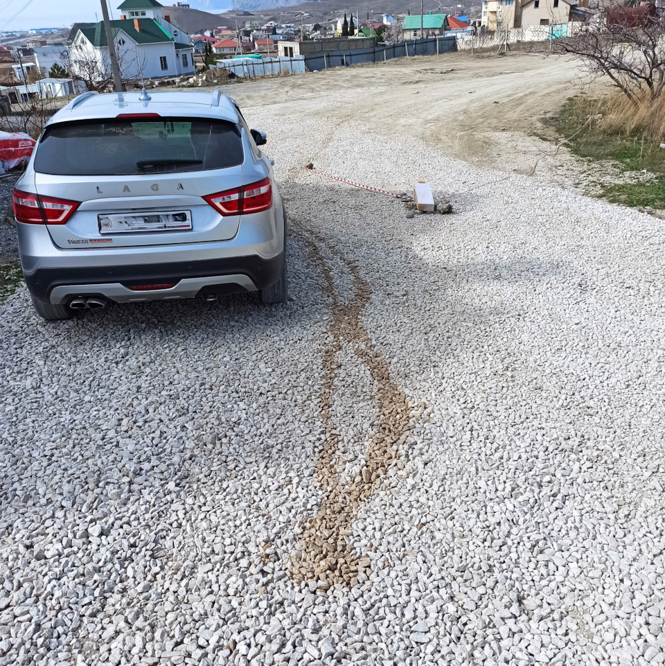

В марте съездил в командировку, в Крым. В один прекрасный день, зарубился на спор, и съехал с небольшого косогора. Спор выиграл, но расплата настигла моментально: через 400 метров почувствовал сначала небольшой затуп с характерным гидравлическим звуком пустого гидроусилителя, а еще через 30 метров машина вообще отказалась ехать. Поскольку сразу правильно диагносцировать не удалось, то еще с заведенным двигателем стал смотреть под капотом "шо же там такое может быть?" Через полминуты товарищ заметил снизу что-то льется и выдал версию "антифриз", но понюхав жижу я уточнил, что это трансмиссионка, то бишь ATF, то бишь варику кабзда.

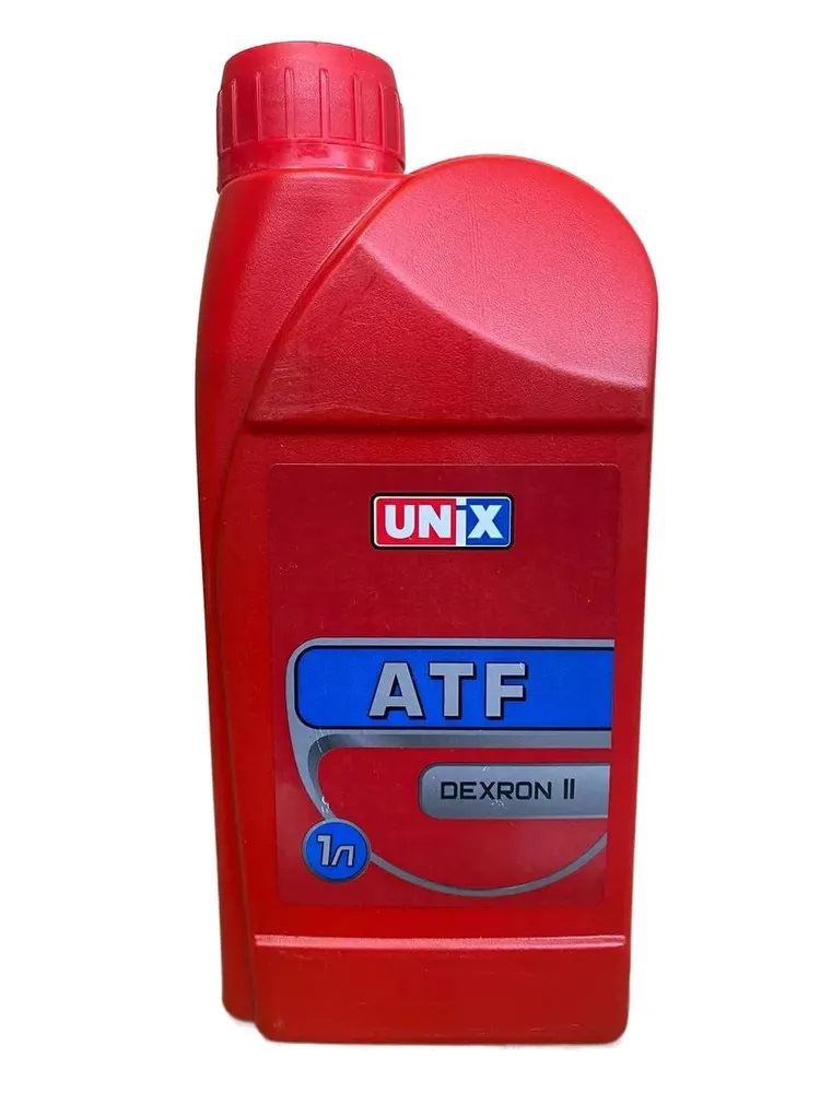

Предположение товарища, что наверно надломило нижний штуцер полностью подтвердилось на утро, когда мы скинули бампер. Стали искать аргоновую сварку и-таки нашли. Перед тем как ехать варить, сначала надо было найти жижу в варик, чтоб два раза не вставать, ехать-то теперь приходилось на такси. Поскольку допусками я не страдаю, то критериев поиска было два — минимальная цена и жидкость ATF. Нашел какую-то, UNIX ATF DEXRON IID, как выяснилось позже это Пушкино. Стоимость оказалась 250 р/л. Взял 7 шт. на всякий пожарный. Короче, демонтировал радик варика (изначальное фото надлома штуцера в суматохе не сделал), жижу и поехал к мастеру варить аргоном. С мастером повезло, заварил отлично, при этом снял шланг спец съёмником, что как-бы понравилось.
Изначально, сами шланг снимать не стали, поскольку стягиваться не хотел легко и был шанс совсем доломать. В общем, заварил прекрасно, денег — полтораха. Норм.
Дальше было все просто и быстро: приехали, установили на место радиатор, залили масло, 5 литров, завели — все работает! Дальше пробная поездка, все оказалось просто отлично, можно выдыхать. Итог: ровно полдня на
всё-про-всё, денег: 1,4 тр — такси, 1,75 тр — масло, 1,5 тр — сварка, 0,15 — воронки для заливки. Всего: 4800 рублей.
На данный момент проехал более 3000 км после ремонта и пока всё в порядке. Признаться, были опасения, что ремень на сухую успел натереть конуса и поцарапать их, но даже если и так, то видно не сильно. Отличий никаких не чувствуется.
Всем удачи!

У меня стоит штатный теплообменник, лазаю по горам не парясь, ни разу не ловил перегрев. Зачем вот это вот всё?
С штатным теплообменником в пробках стабильно 99-100 градусов. Поэтому хотел понизить эту температуру.

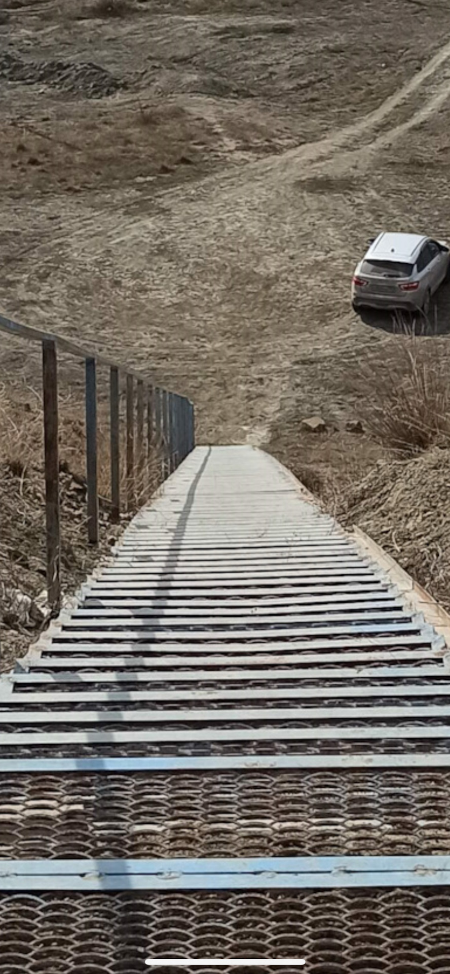

Я так понимаю заруба была в том что бы съехать с этой лестницы? 😂😂😂
Я спецом эту фотку разместил))) но нет, поменьше был косогорчик)

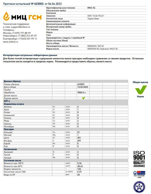

Ха, всё-таки АТФ-ку можно в варик😁 Что в общем ожидаемо! Блин, теперь точно придётся HVLP попробовать!
По сабжу, навряд ли натёрло ремнём если давление сразу упало.
Да там надломило штуцер камнем, 4,5 литра вытекало примерно полкилометра.
Knoxwile

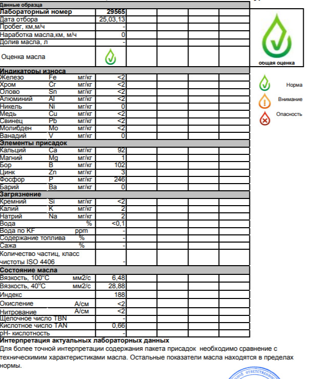

там по элементам +- одно и тоже. вот атф 3 декс на фото. если сравнить с cvt мультиками, то разница невелика
Меня как-то натолкнули на мысль сравнить с обычным гидравлическим hvlp оказалось atf +/- совпадает по анализам.
Бора 0, а цинка выше крыши)) в остальном плюс минус да.
Та с этим бором ещё не все определились зачем он в моторках (есть масла и без него вообще), а в трансмиссионках тем более.
что давненько видел, то что дисперсант точно, борированный сукцинимид еще в ссср использовался. вроде что то с цветметом еще связано, что то там с химической коррозией. цинк понятно, что зддп.
В общем коробке шо то, шо это
Knoxwile
Ну можно так и до вмгз добраться.
Ну в обычные автоматы опыт заливки ВМГЗ есть, людям понравилось. Какая разница, если ATF-ки это сплошь гидравлическое масло ничем кроме базы не отличающееся!
