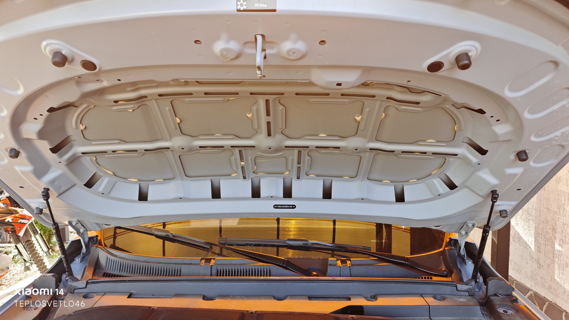

После шумки арок под раздачу попал капот

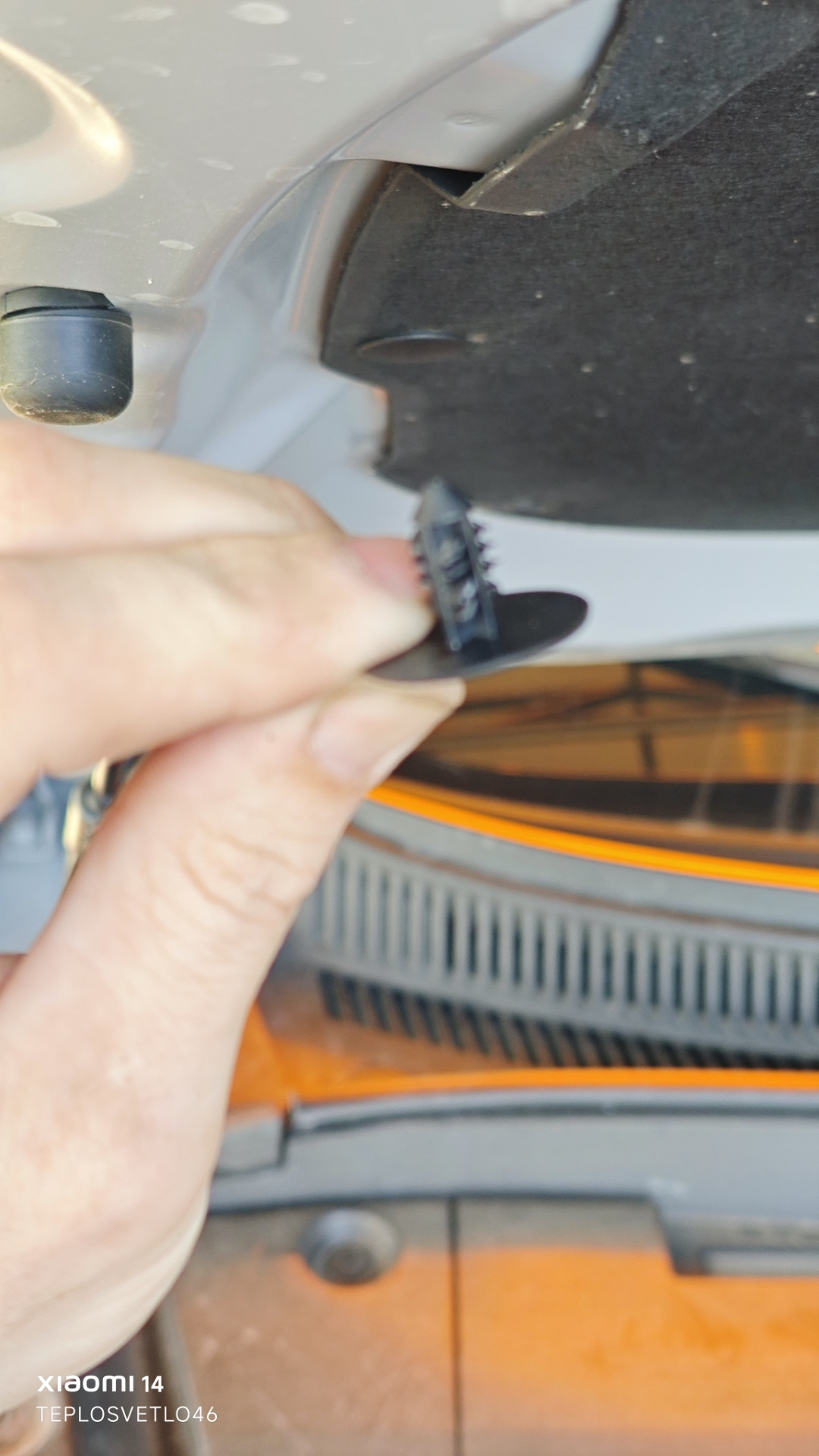

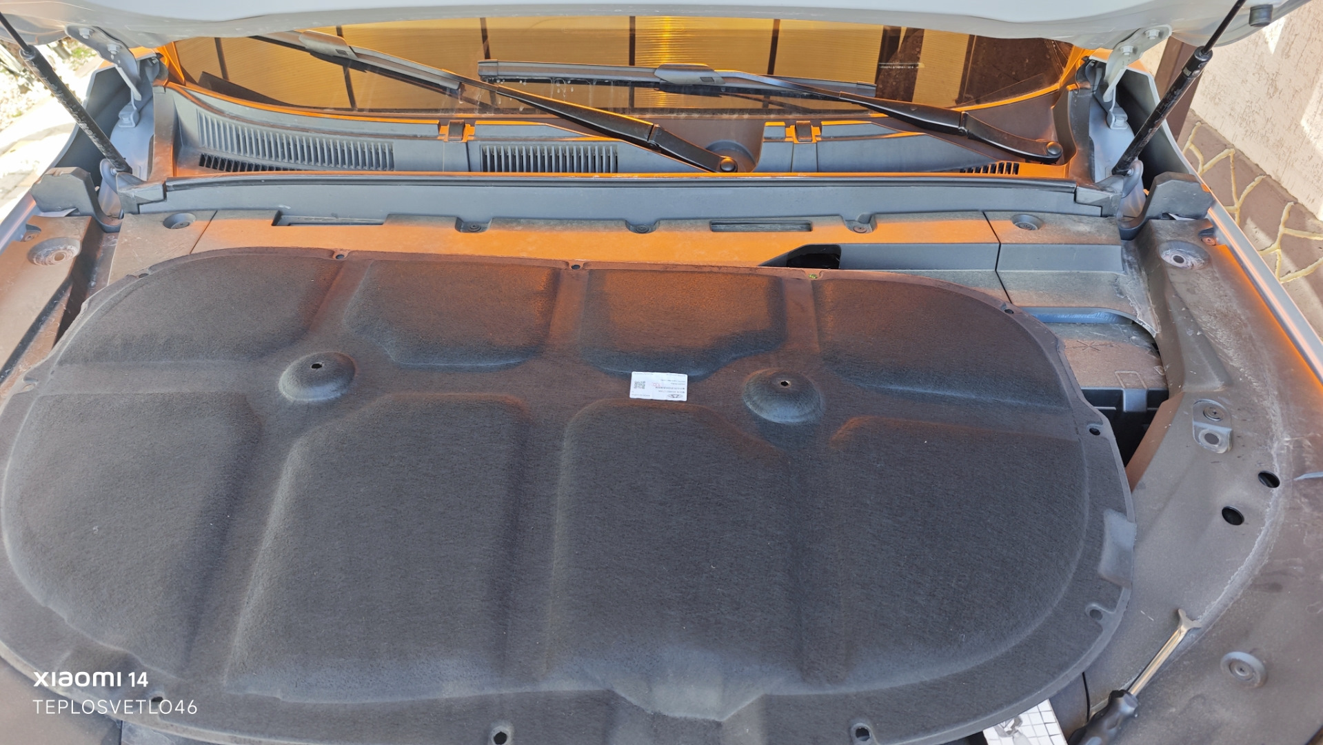

Разбираем заводскую шумку съёмником клипс

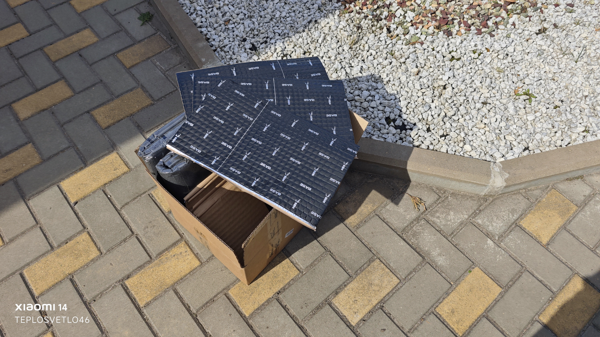

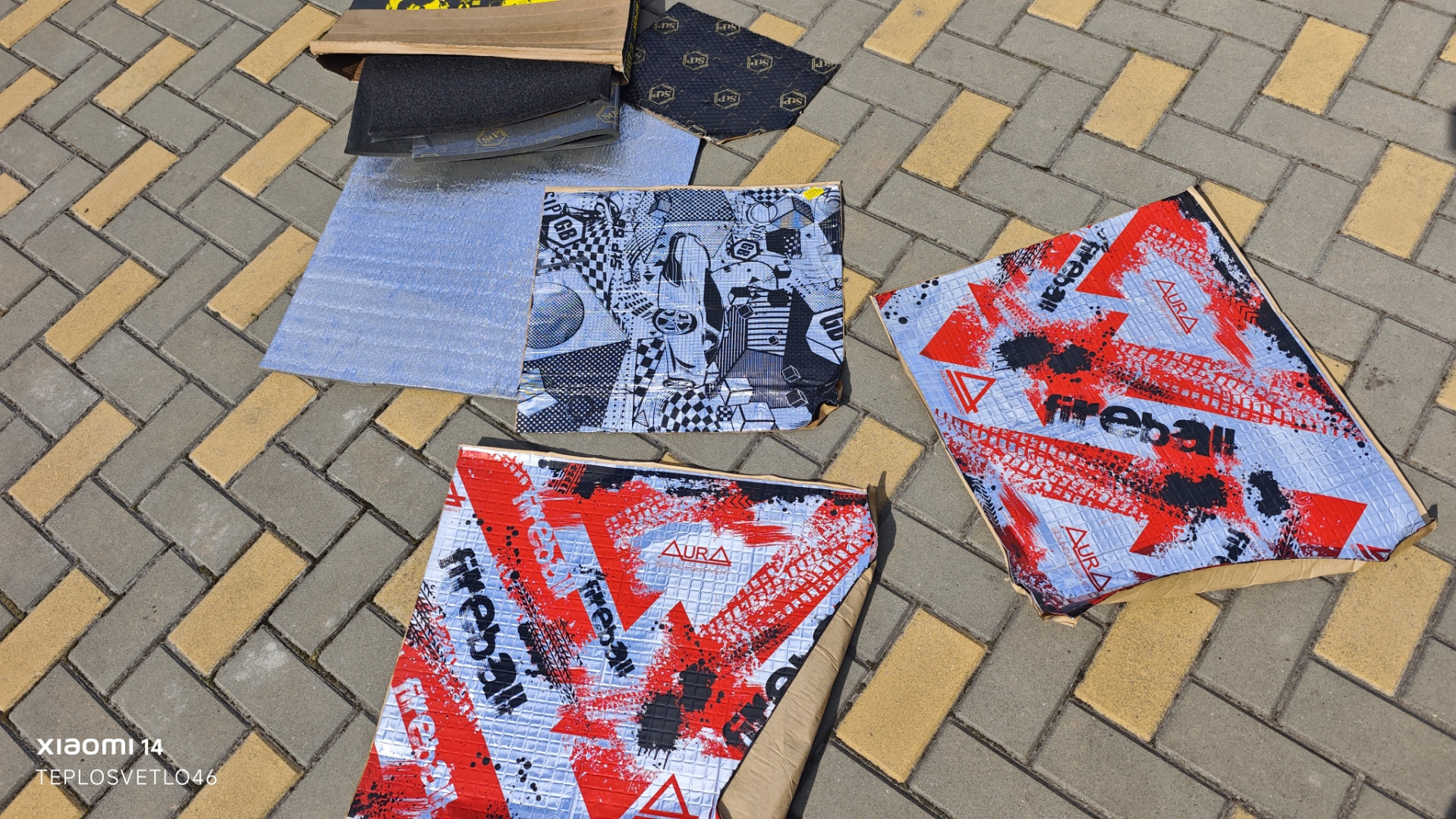

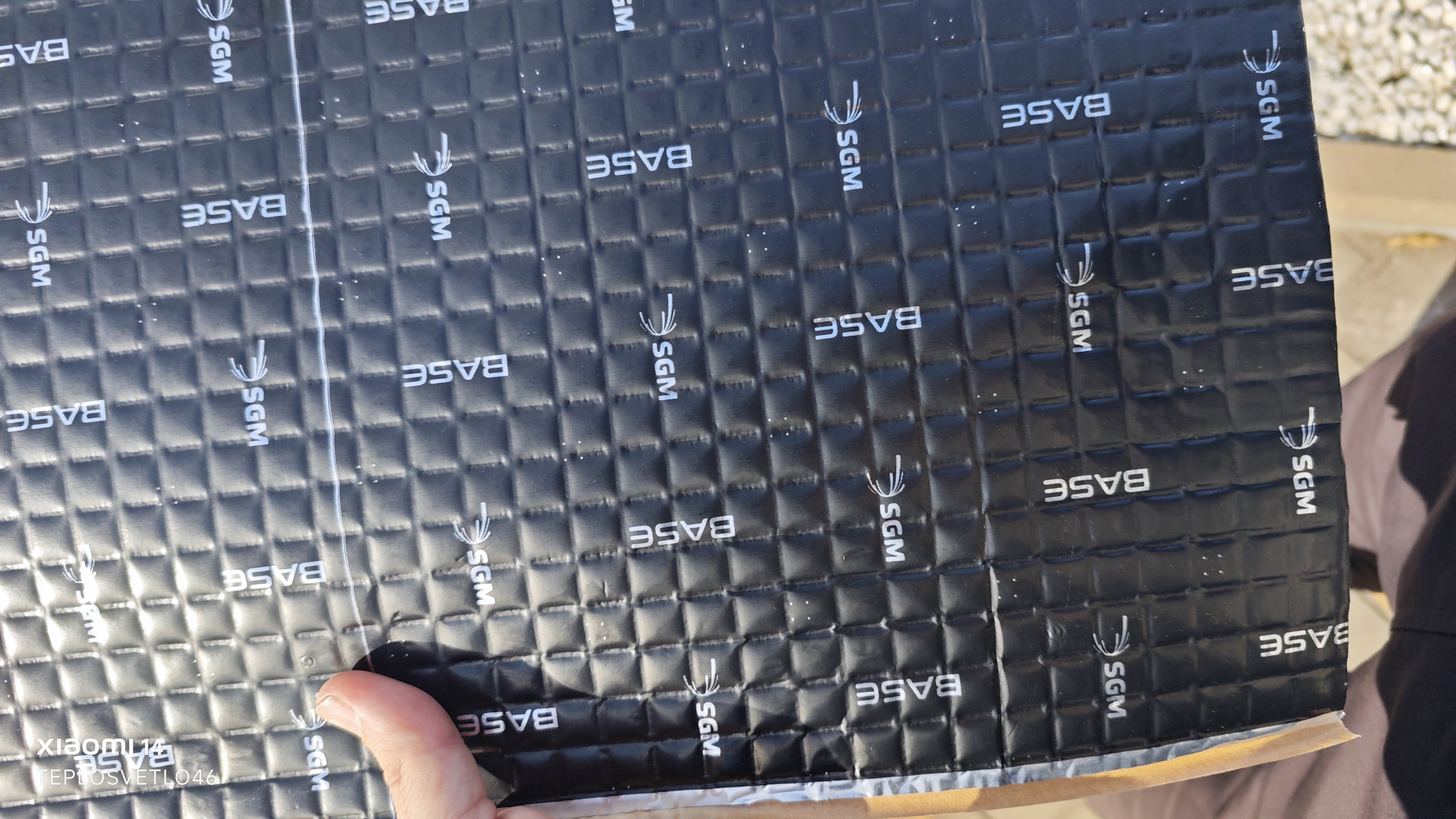

Моем, обезжириваем и нарезам квадраты.

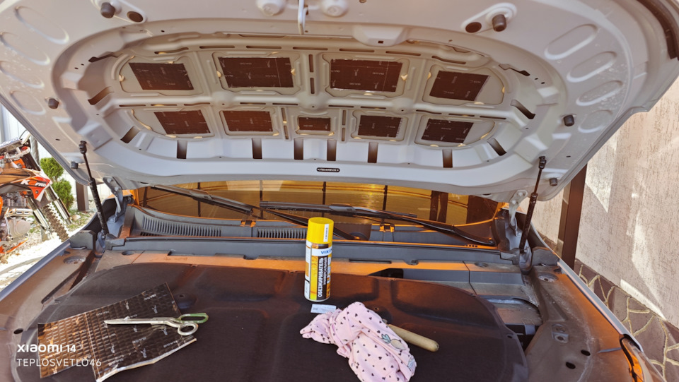

Клеим вибру тонкую 2мм чтоб наши газовые упоры не вытекли из всех щелей 😂
Прокатываем тщательно валиком и уже капот становится крепче и тише, при мойке поймёте о чем я.
Ну мы же хотим премиум

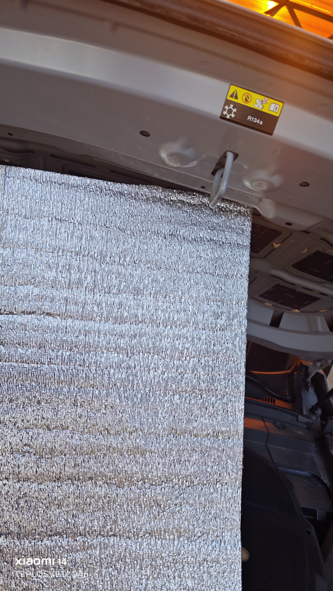

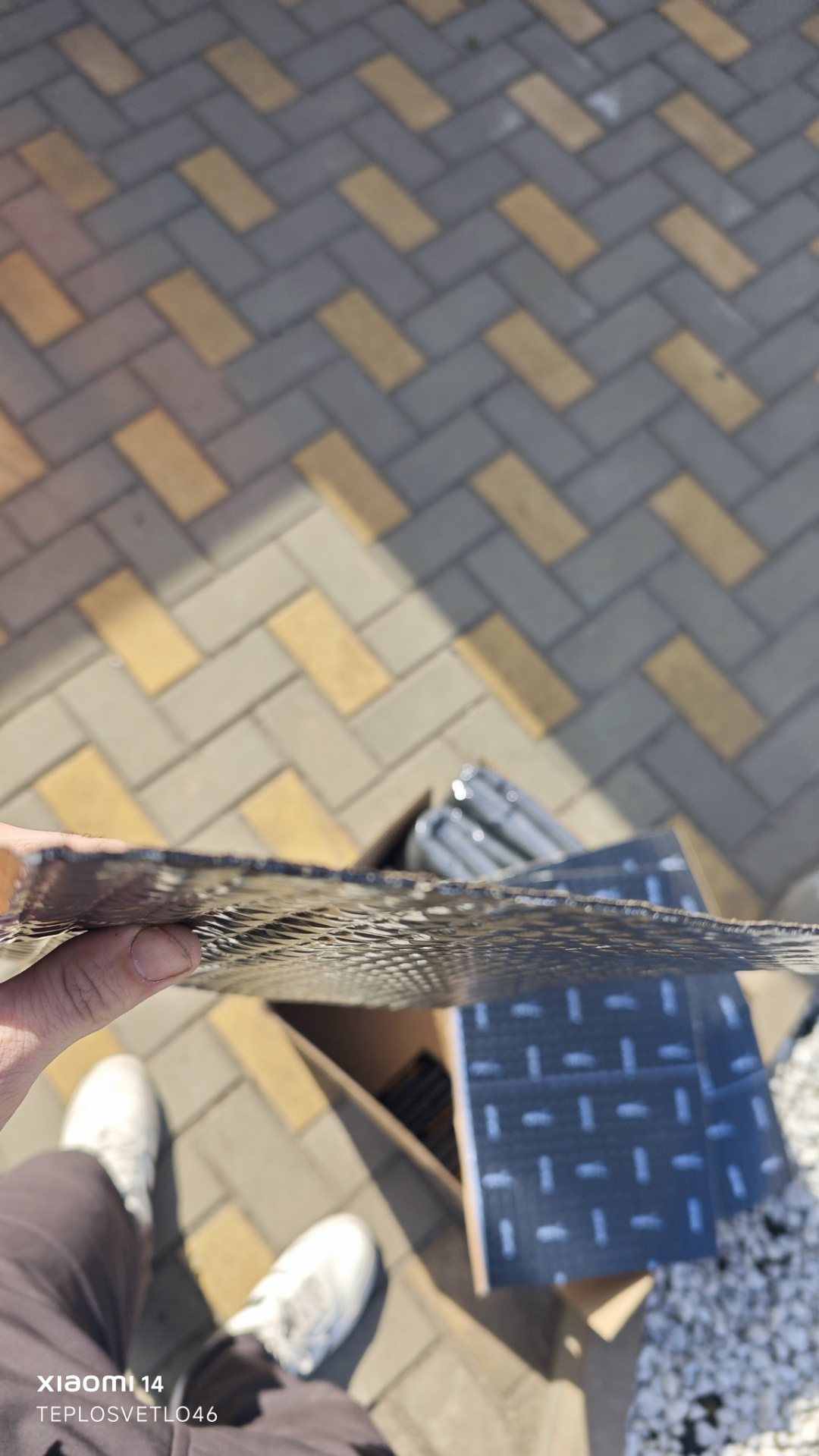

Клеим вторым слоем шумку фальгированную, отражает тепло и звуки двигателя.

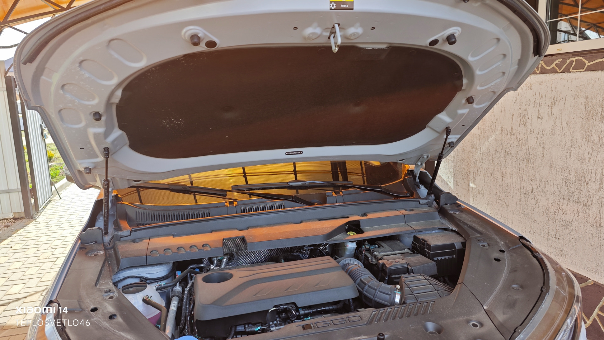

В конце закрываем все заводской как было
Клипсы все целы ставим на место
Два дня езжу разница уже ощутима от арок и капота, скоро двери и пол и будет огонь 🔥
Шумка заняла час 😎 все добра 🤝

Второй слой тоже резал?
Блин фото не сделал да кубиками ребра жёсткости не стал клеить иначе вентиляция будет плохая конденсат собираться
