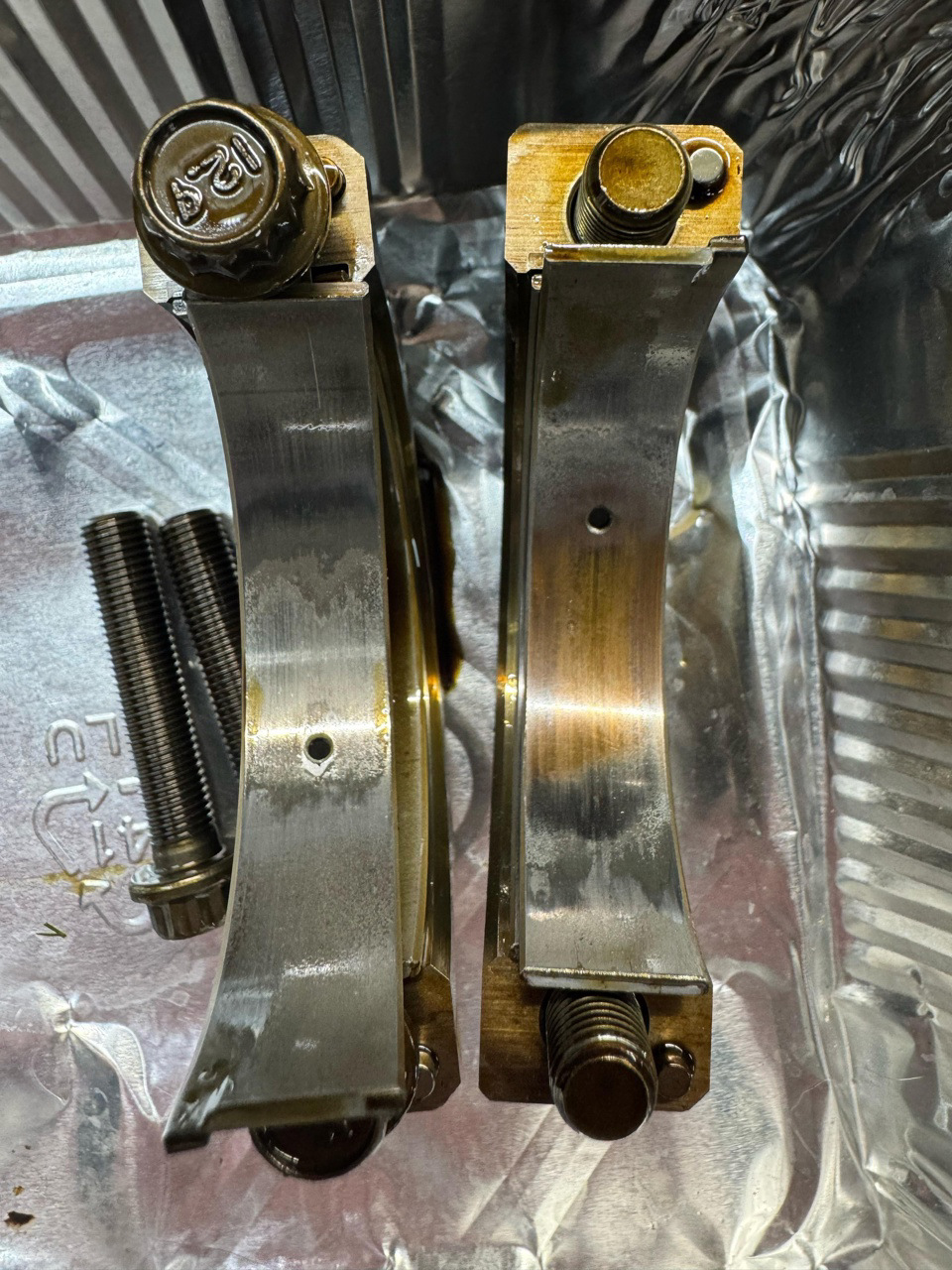

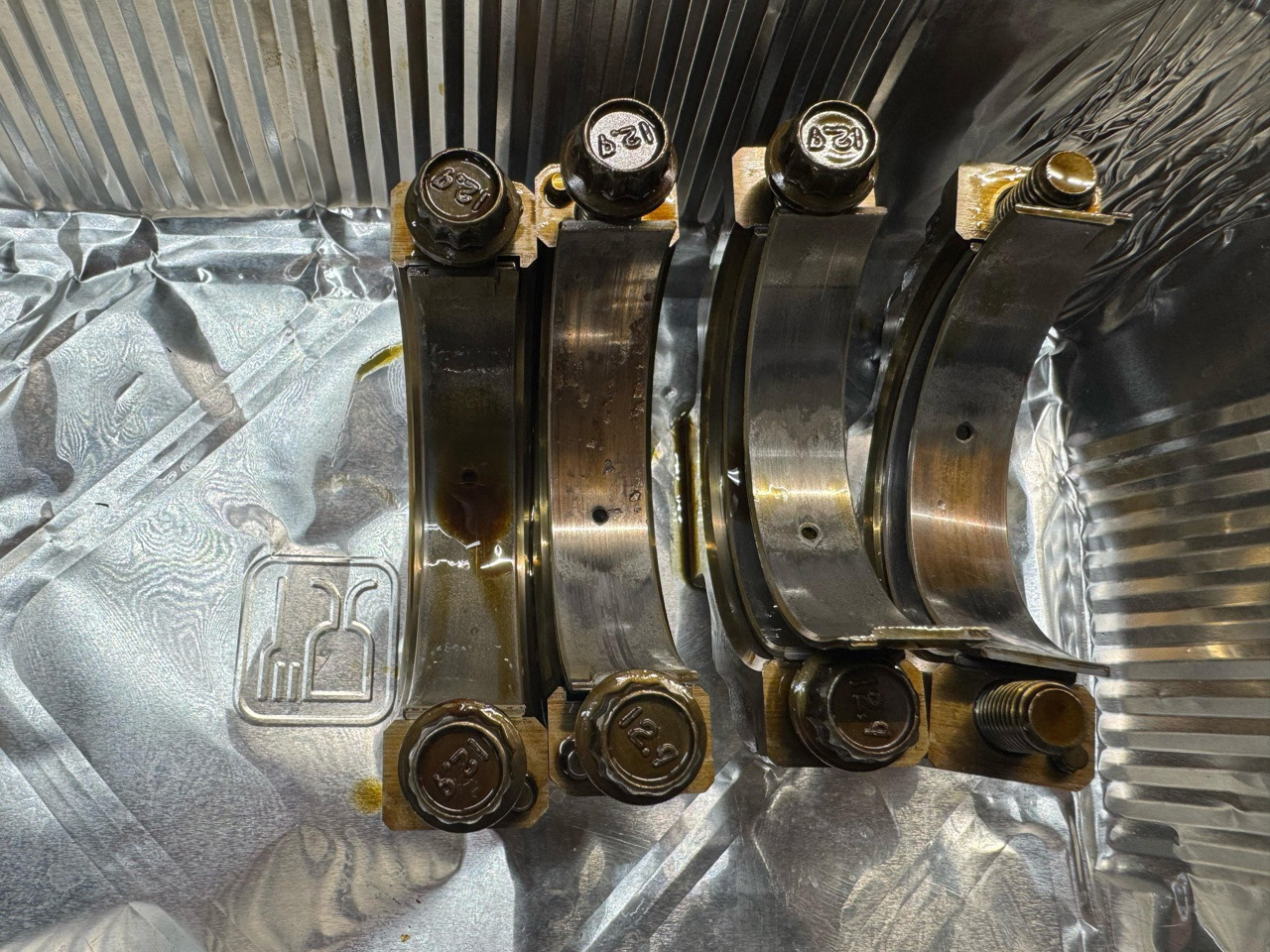

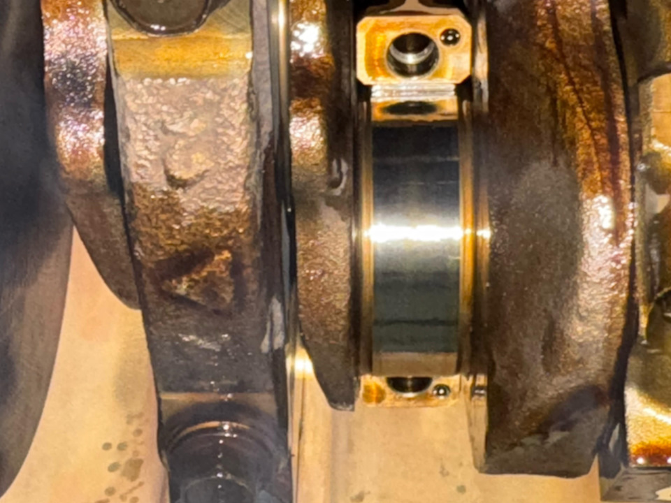

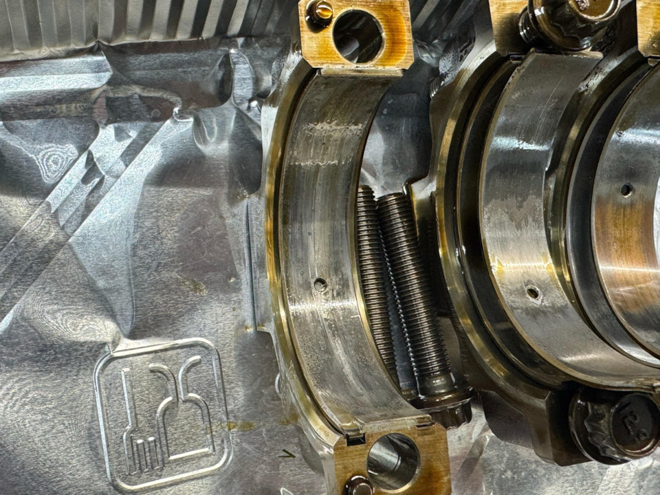

При покупке машины нигде не встречал информации о шатунных вкладышах, но после приобретения на драйве очень часто начали попадаться записи о замене вкладышей или о том что их провернуло и решил я лучше заранее туда залезть чем потом искать контрактный двигатель и жалеть что опоздал с заменой😃
У нас в городе ели нашел кто возьмется за такую работу, в основном все хотели на снятом двигателе менять вкладыши.
Но в итоге нашел кто их поменяет без съема двигателя, заодно попросил посмотреть подвеску, сзади почти все пришлось менять кроме стоек и пружин. Сначала хотели менять все сайлентблоками, но пришлось менять рычагами, потому что почему то посадочные места под сайлентблоки были больше самих сайлентблоков и они пролетали в отверстие.
В общем сделал перед летним сезоном крупное то и теперь можно спать спокойно.

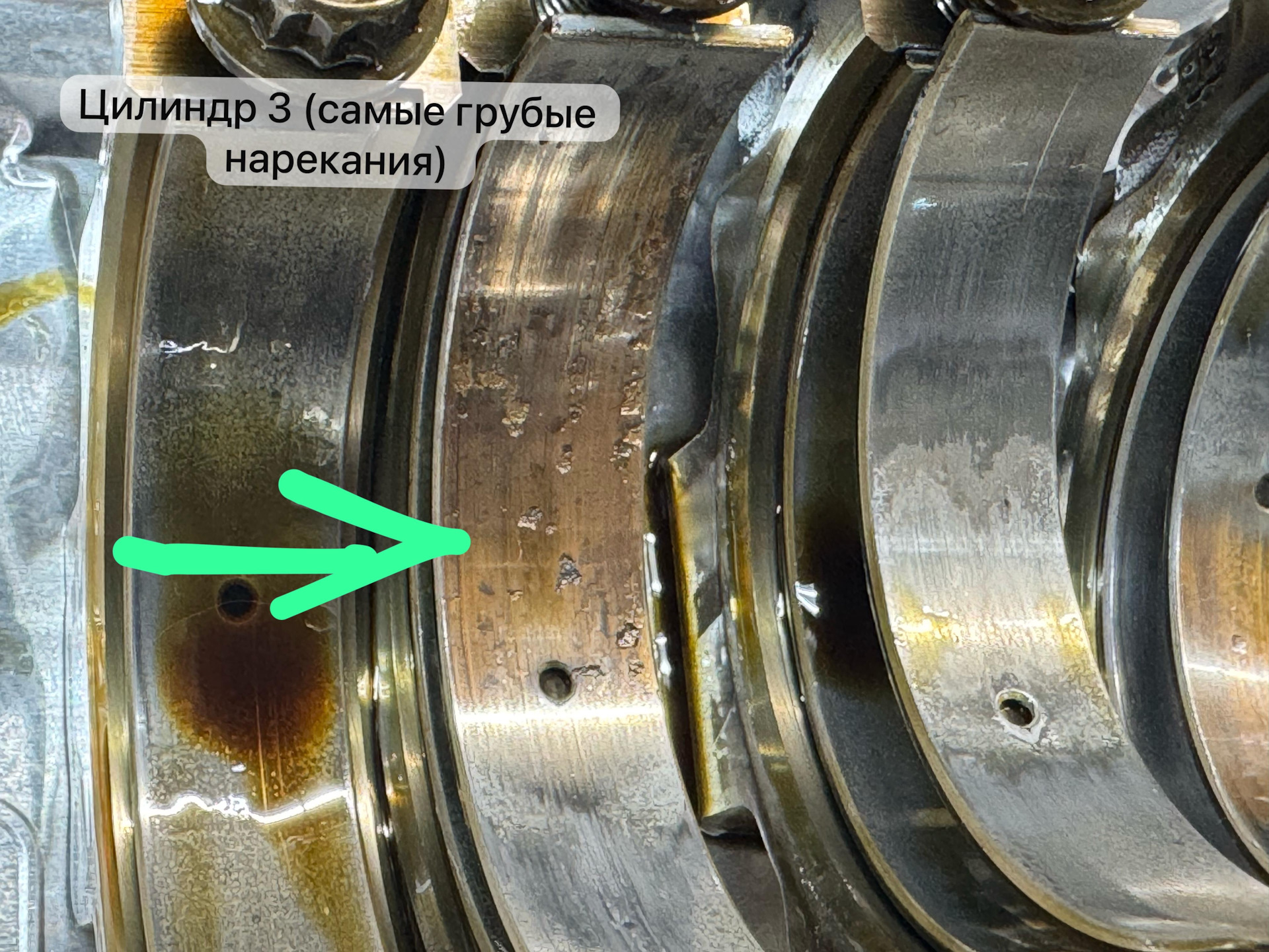

Пробег не скручен? Недавно менял, пробег тоже 180 — состояние вкладышей сильно лучше
Как на этих машинах точно убедиться?) по сидушкам, рулю, сервисной книжке вроде нормально, сходится все. По книжке масло меняли каждые 15к в начале эксплуатации может в этом дело и по вязкости по моему 0w20 было, там же всеравно пленка масляная тольше, может это сыграло роль

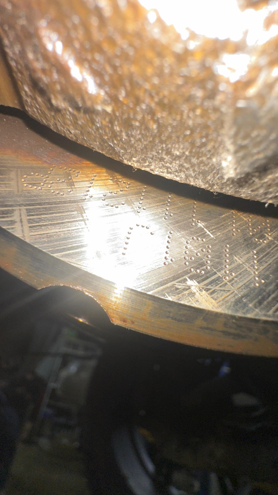

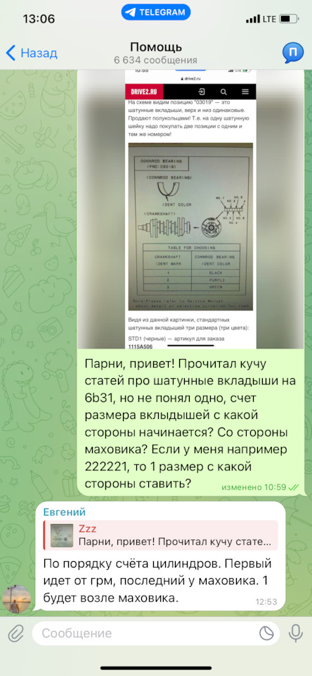

✋🏻а какие вкладыши поставили ?номер
Тут четко все описано, www.drive2.ru/l/528767787254940033/
А на картинке откуда начинать счет размеров
На контрактом вкладыши меняли мне, на 300тыс и состояние было терпимо
Только шатунные вкладыши? Коренные в порядке?
Да, на 3 литровом 6b31 проблемы только на шатунных, коренные не смотрели даже, человек недавно на 320к км делал капиталку из-за поршневой, коренные сказал были как новые, да и никто на коренные не жаловался
