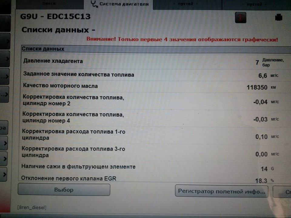

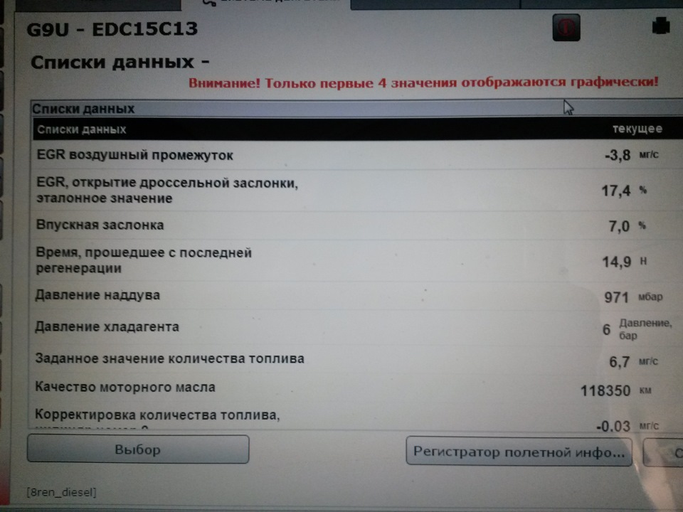

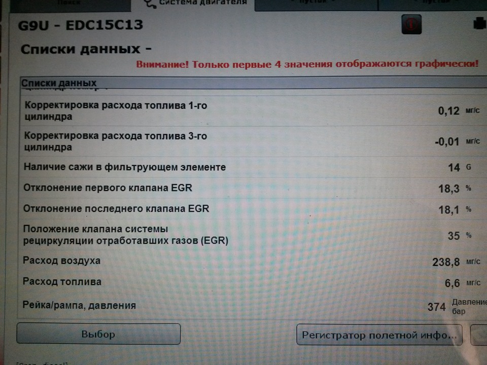

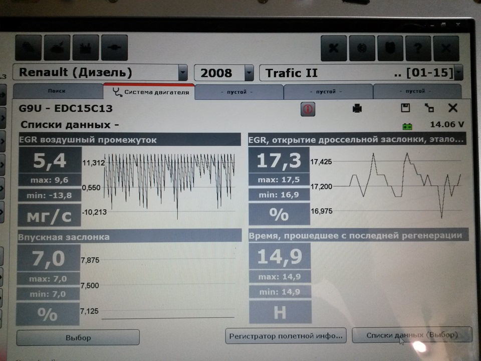

Многие пользователи рекомендовали мне ВОВу для работы с автокомом, пару часов разбирался с прогой и скажу что чем то и понравилась она мне, т.е. все параметры намного удобней читаются и главное что быстро, сразу всё прогружается и можно сделать выбор, если к примеру не нужны такие параметры как ВИН, напряжение батареи, программное обеспечение и т.д., также очень удобно что сразу 4 первых показания можно смотреть в графическом режиме, полезно ! Отдельная тема по вшитой автодате ))) это просто прекрасно, коды ошибок тоже под рукой, можно прочитать не только что они значат а какие могут быть проблемы связаны с этими ошибками, много чего конечно зря они так пишут)))) но всё же инфа полезная, сравнение двух или 4-х показателей в графическом р. удобно тем что максимальные и минимальные значения вписываются в графе. На примере мой наддув при максимальных (почти) оборотах ХХ . сразу видно и кривую и значения .

в этой программе Wurth WOW Мерсы и BMW расширяются по диагностике отдельно в затребованных регистрациях. Тогда они читаются не плохо. Или вообще голд ключи ввести.
Хорошо что Трафик "разворачивается" полностью. На 312 Спринте такого не увидишь, лишь скудный набор данных. Wow-ская группа обделила владельцев старых Спринтеров, хотя старые ЛТ-шки "разворачивает" полностью.
мерсы такими приборами вообще не стоит "раворачивать" ))))
но в новой морде спринтер смотрю без особых трудностей, уже 2 раза дросселя чистил ))) проблема видимо у них такая, и два раза на 78% — 90% он клинит
