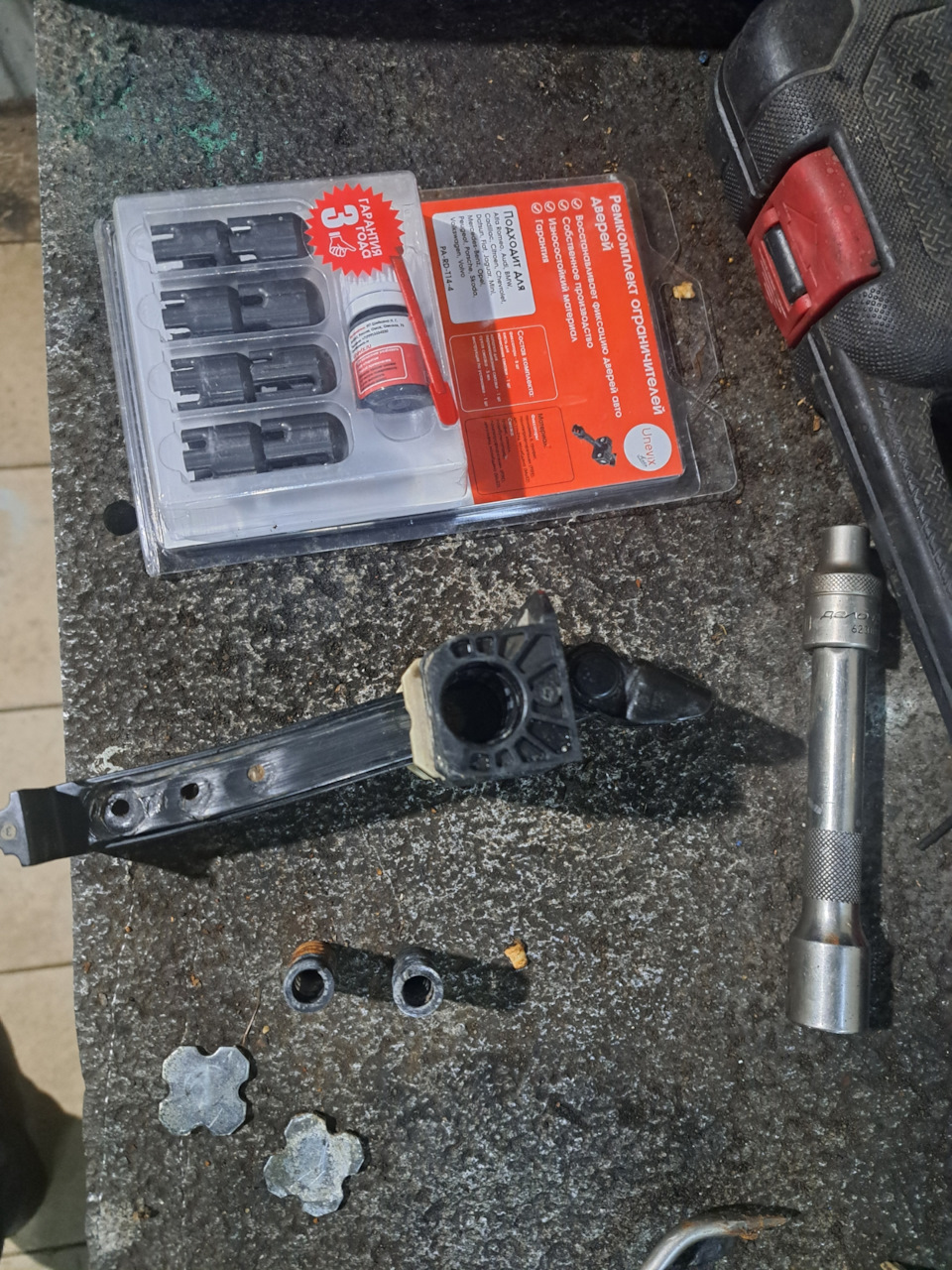

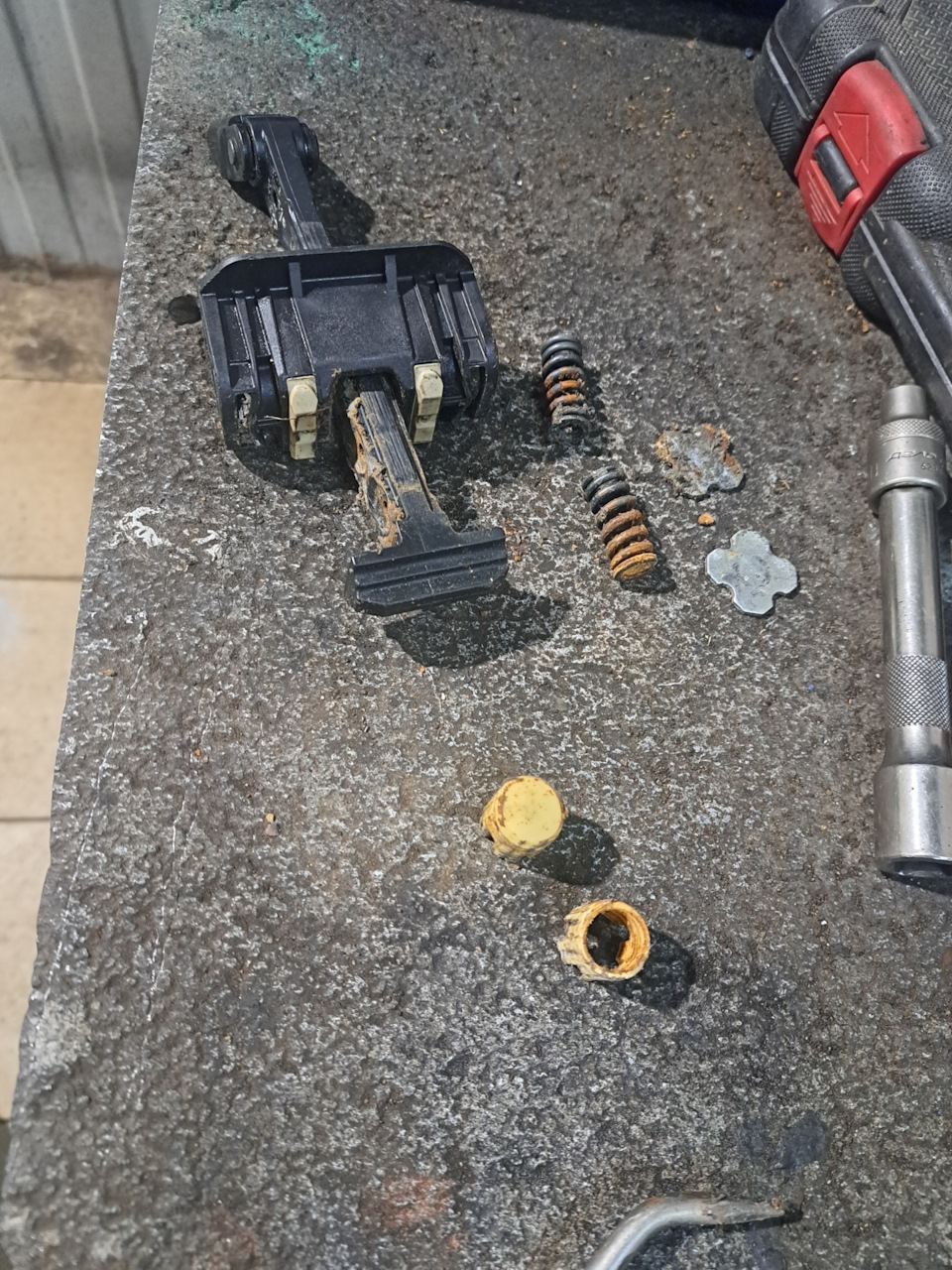

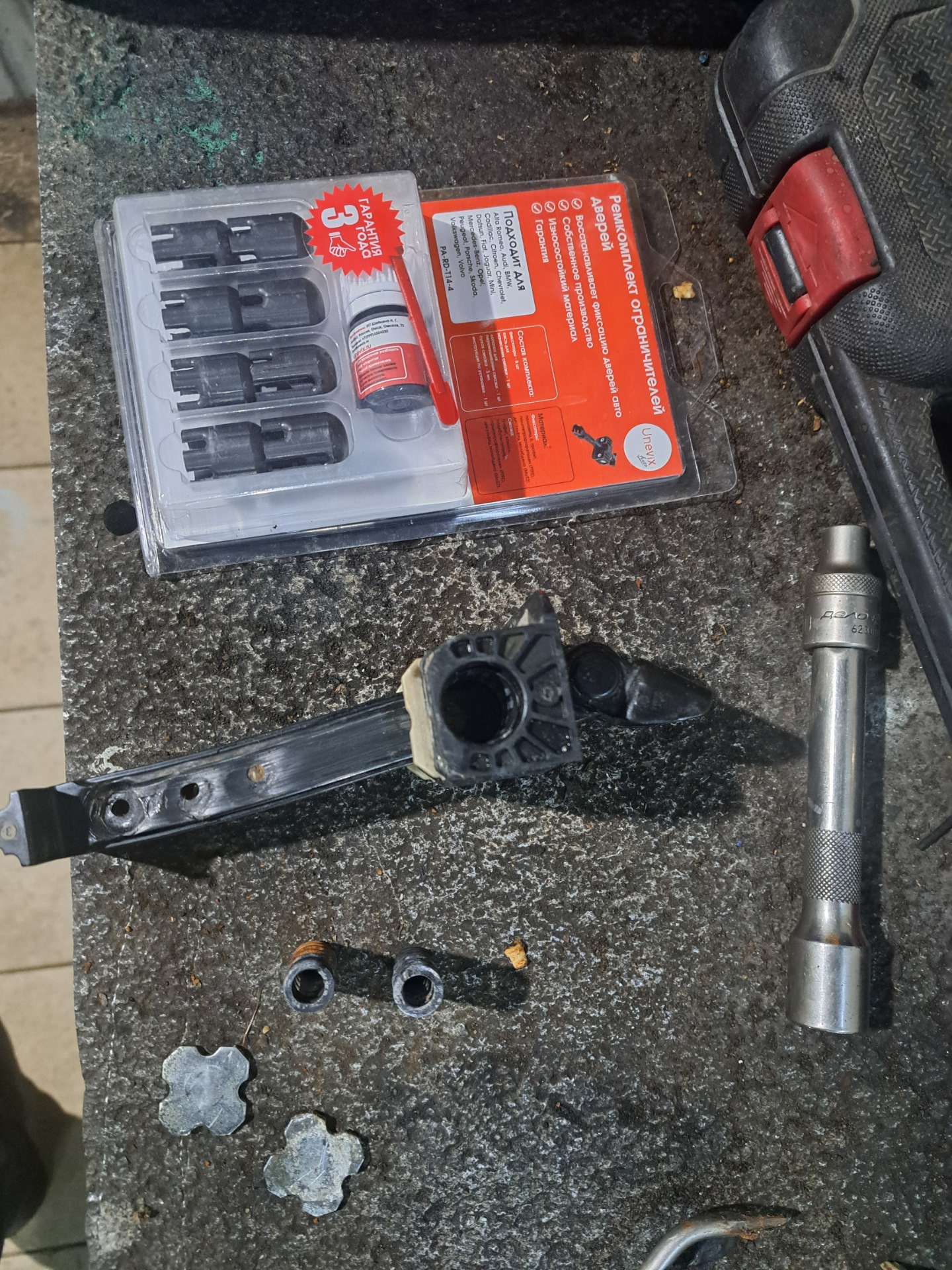

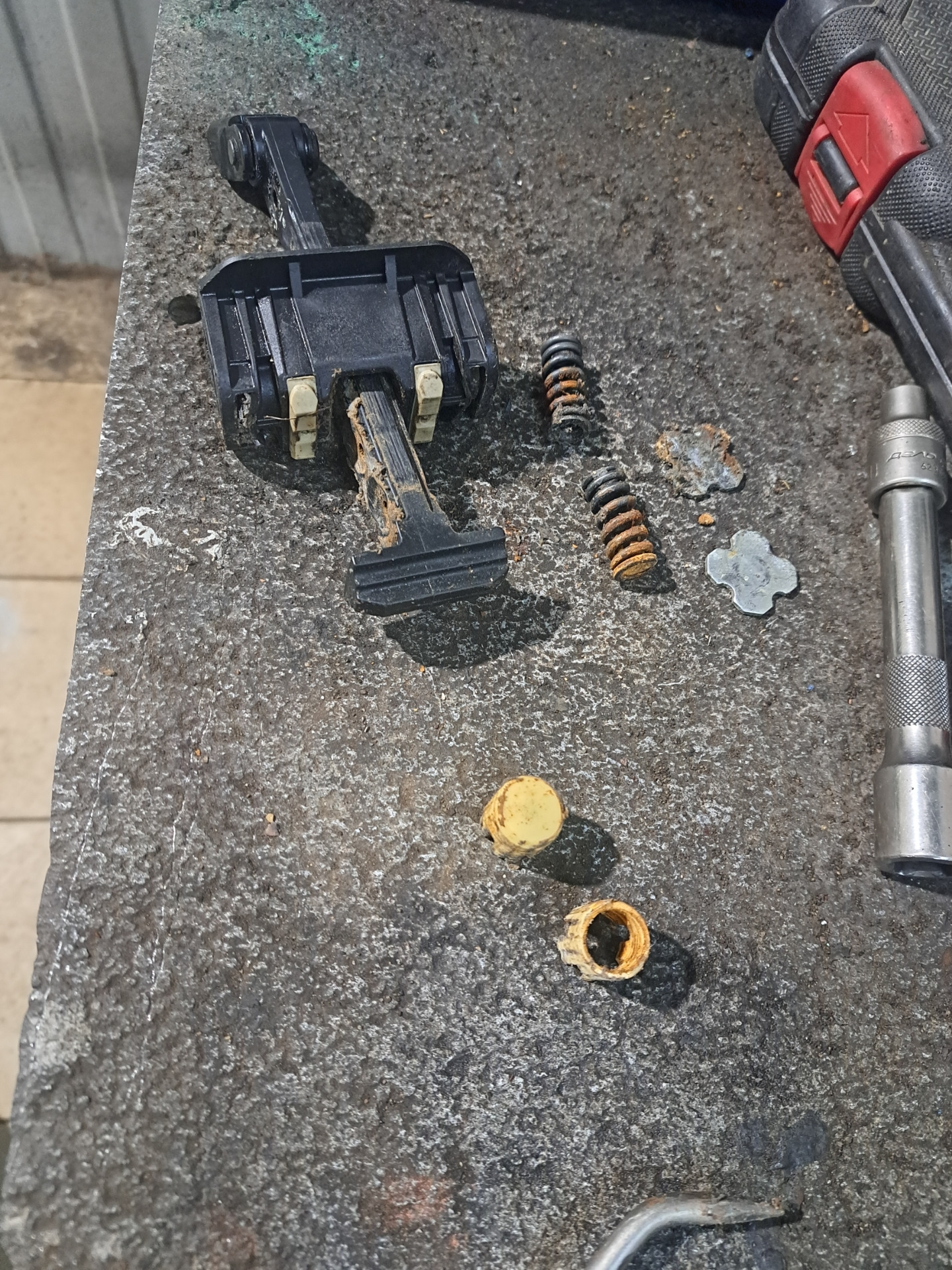

Очередной неприятный звук в машине, а именно при открывании двери начал щёлкать ограничитель
Натыкался на информацию что болт он подходят от новой весты, но он чуть короче, я подумал что автовазу не бывать в моем авто и просто заказал ремкомплект

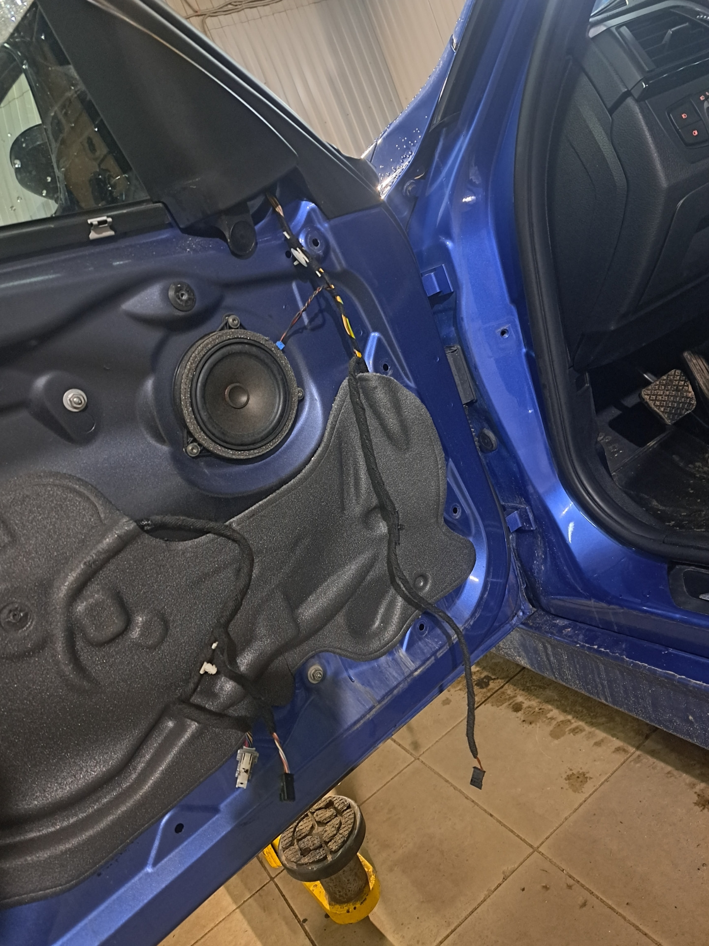

Так же попутно проклеил все карты прогрев феном герметик
Больше всего конечно пострадал с водительской стороны
А вот сзади справа поменять не получилось, провернулся верхний болтик, который держит ограничитель в двери, почитал что это частая проблема, пока забил, закажу как нибудь бу ориг и возможно переберу его сразу, тем более пока что от этой двери никаких звуков нет

Я три поменял, один решил отремонтировать, так сказать, проверить, что будет лучше. Результатом ремонта недоволен, ограничитель все равно ходит туго, дверь нужно разгонять, чтобы закрыть. Новые же хоть китай, хоть те, что от Весты практически сами помогают дверь закрыть

Задние ограничители отличного качества, и цена подарок относительно. И передние лучше бы заменил так как салазка изношена, ремкомплект не особо тут помогает сам проходил с меньшим износом вкладышей этих
Вот и у меня щелчки появились, вчера купил ремкомплект, поставил, щелчки остались🤦♂️🤦♂️🤦♂️
