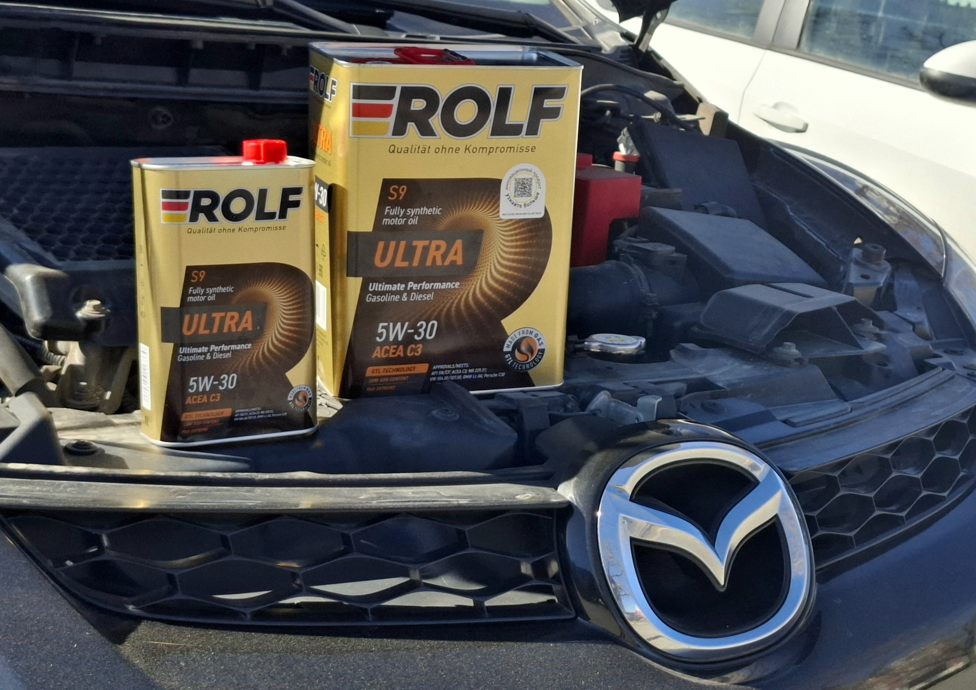

На замену было приобретено масло ROLF ULTRA C3 API SN/SF 5W30

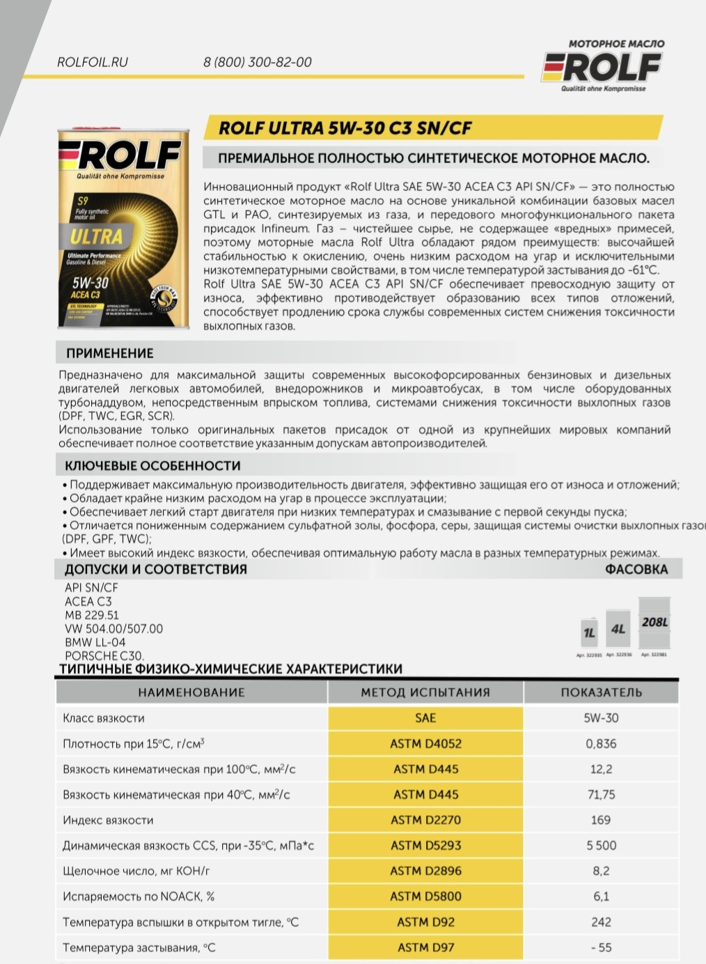

Данные анализа от производителя:
В этом масле меня очень удивила температура вспышки, она составила 242°. Я так думаю что масла на гидрокрекинге не имеют такой высокой температуры вспышки. Это на мой взгляд большой плюс к данному маслу.
Также стоит отметить очень низкую температуру застывания -55°.

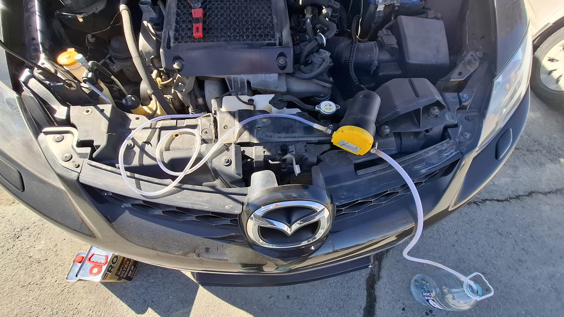

Я пользуюсь насосом для откачки масла
Фильтр я меняю через верх. Для этого нужно просунуть руку, и открутить фильтр с правой стороны двигателя. Также места хватает чтобы воспользоваться съёмником для фильтра.

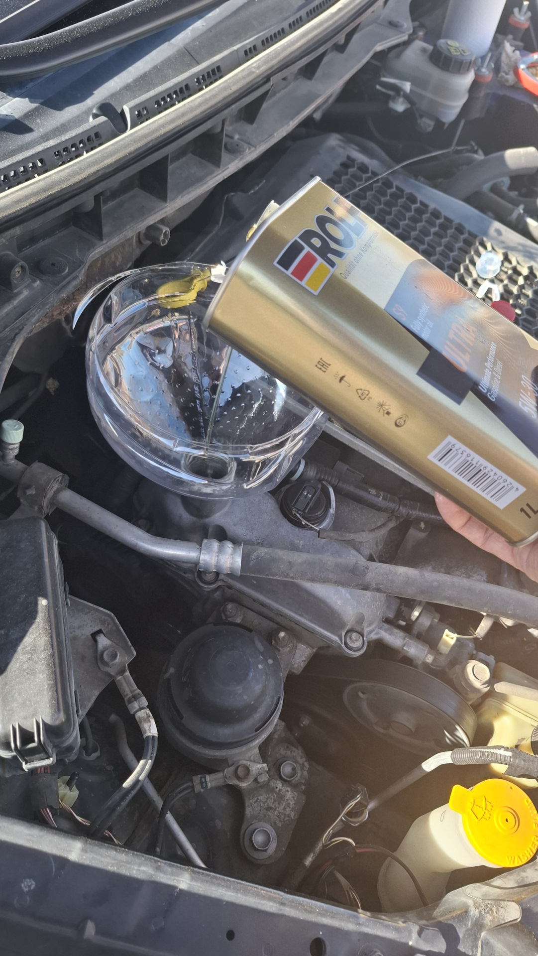

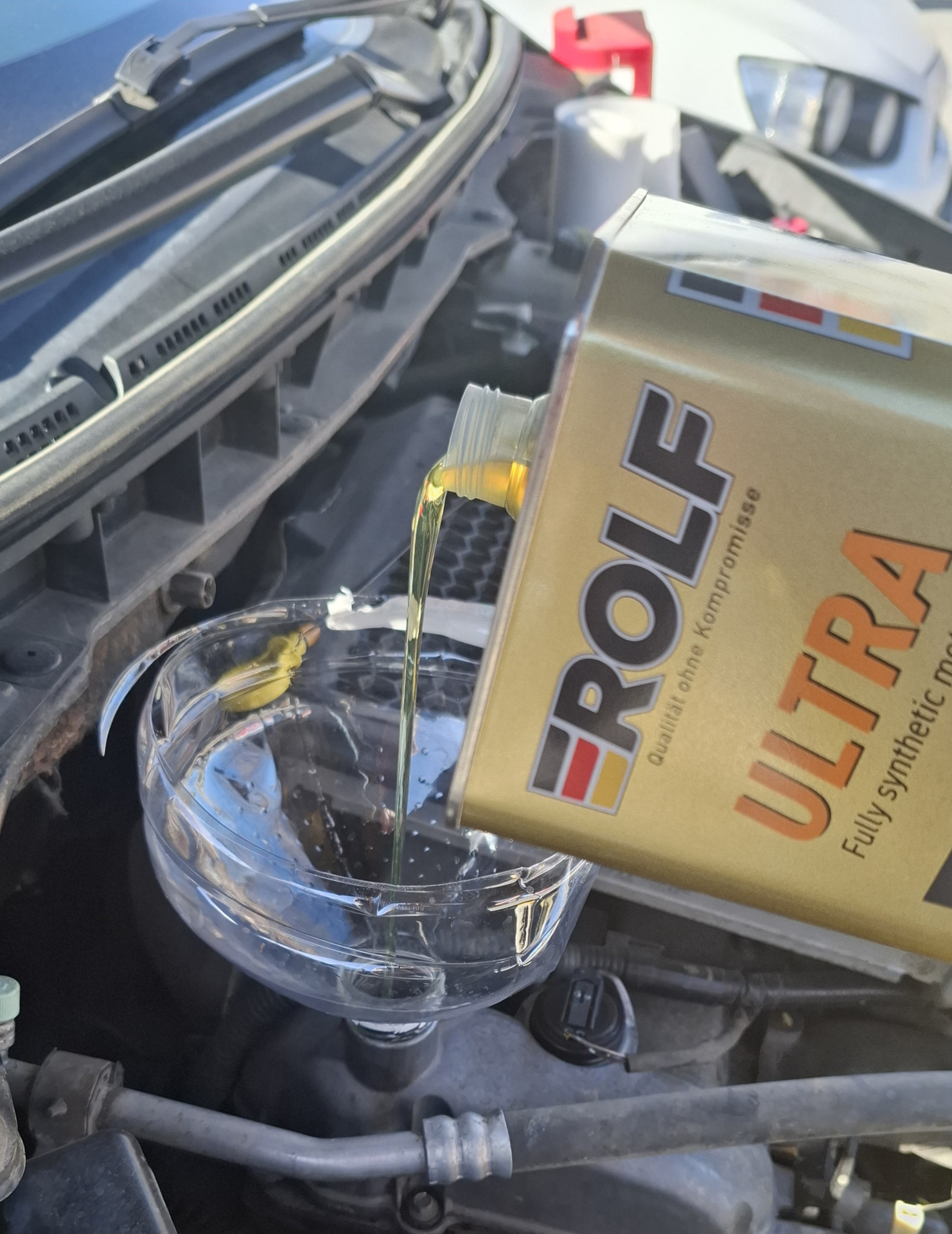

Далее я заливаю новое масло.
Я залил 5 л масла. Уровень масла на щупе чуть выше середины. Ранее до снятия и чистки поддона, уровень был почти на максимуме.

Это масло не из нефти. Оно из газа. Это наш шелл. Так они говорят и поэтому величина вспышки такое…
