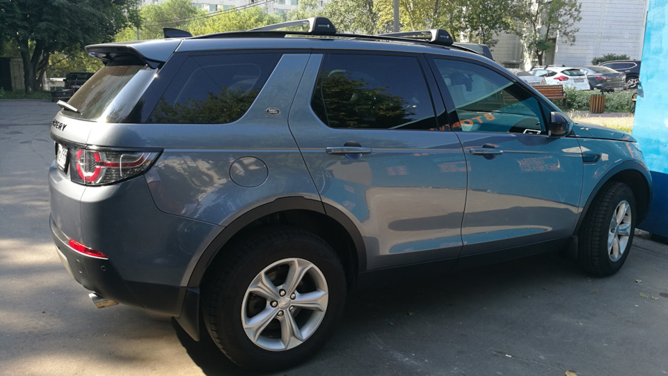

Мигает ошибка Р0674-13, (разрыв цепи свечи накала 4ого цилиндра).
Решил поменять свечу, но не менять остальные 3 как-то не логично, чтобы потом снова не лезть. Коды лендровера на них LR 073727.
Нашел здесь по другим отчетам с фотками, что в оригинале у нас стоят NGK CZ502. Найти именно такой код не получается. Много предложений на замену NGK CZ552 — это одно и тоже?
