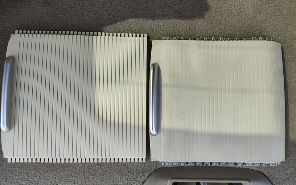

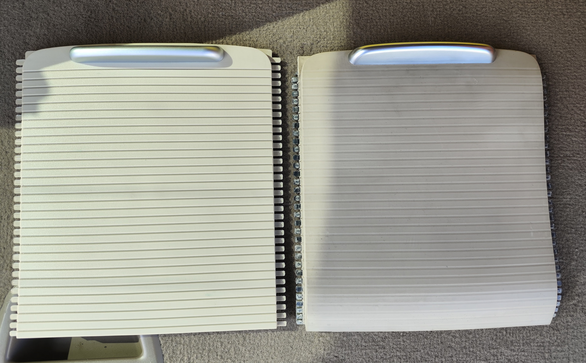

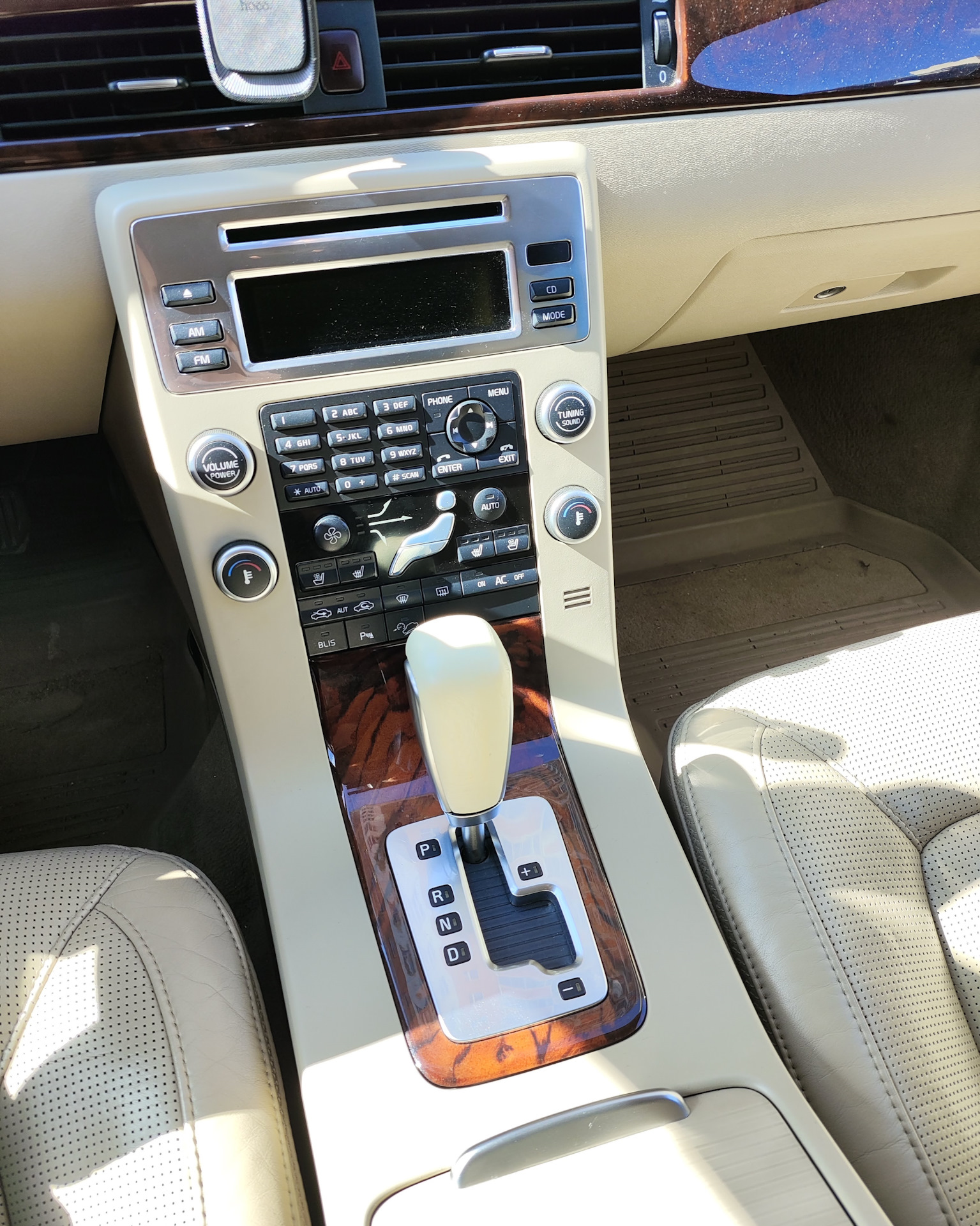

Давно хотел поменять парящую панель на первый рестайлинг, нравятся серебристые вставки и выглядит она уже не такой плоской как родная. Так-же заодно чтобы потом не разбирать еще раз панель, заказал шторку подстаканников, т.к. родная уже износилась и выглядела не очень.

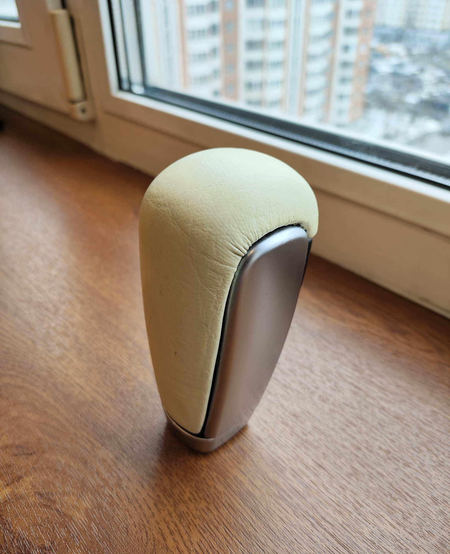

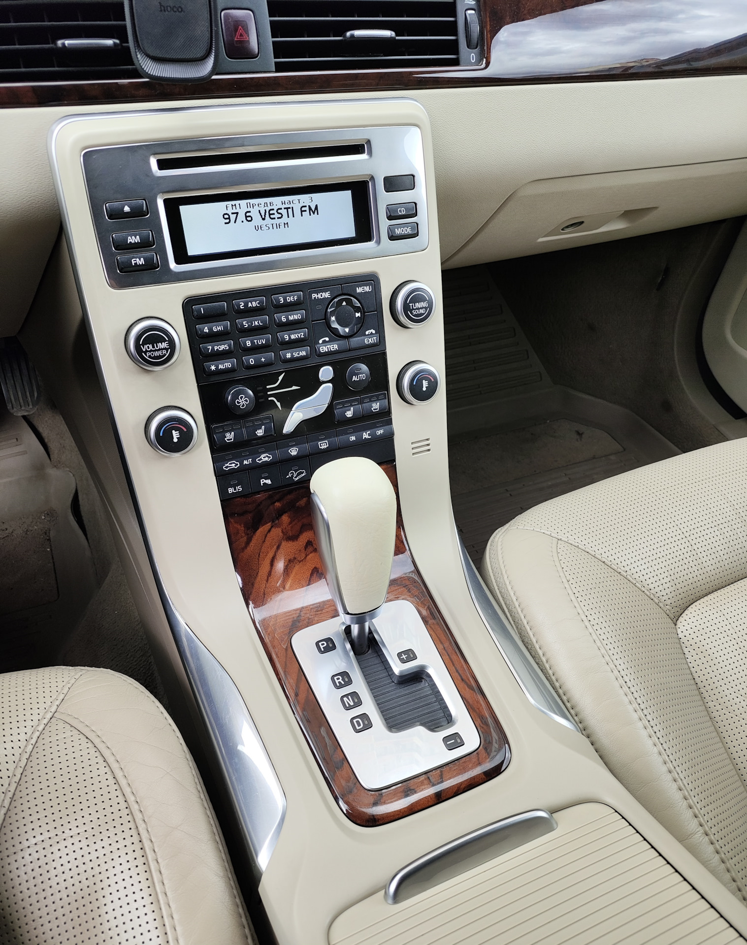

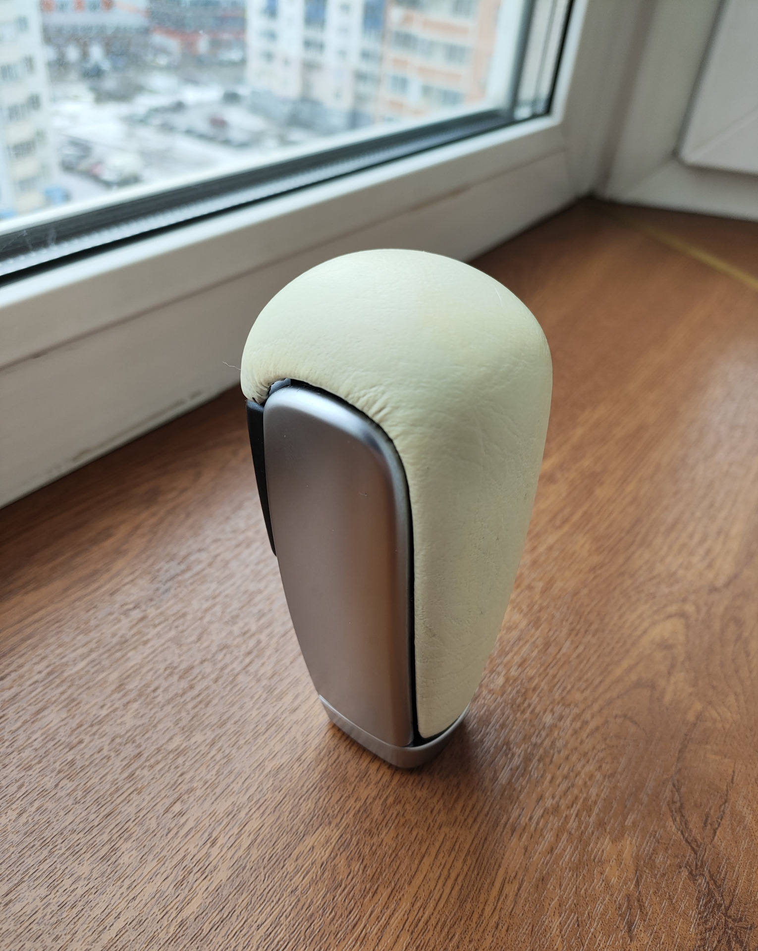

Недавно товарищ Lokion2215 поменял свою панель на черную а его светлую забрал я, ранее у него-же забрал ручку АКПП с серебристыми вставками.
Собираем весь комплект и разом меняем:
Хоть шторка неоригинал но сделана добротно и выглядит хорошо, единственное переставил ручку с оригинальной, дердится она на двух маленьких саморезах, родная сделана более качественно.

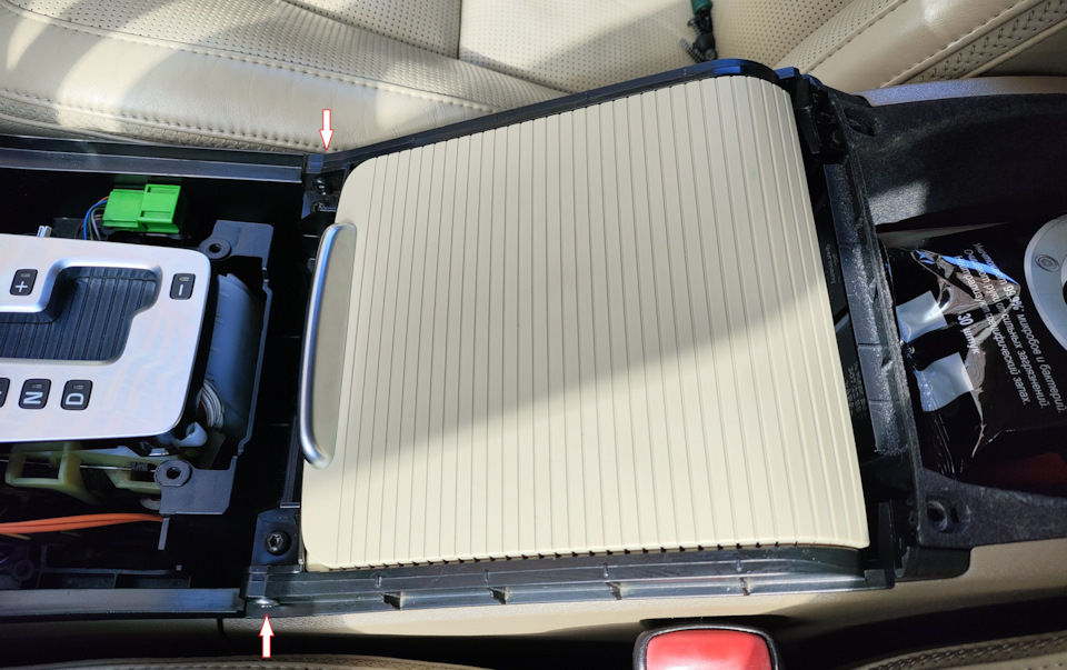

Кстати для замены шторки не обязательно разбирать и снимать весь подлокотник, можно просто снять парящую панель отвернуть 2 самореза слева и справа (показал на фото), отодвинуть салазки от центра и можно вынуть шторку:
Готовый результат, панель немного освежилась, выглядит супер:
