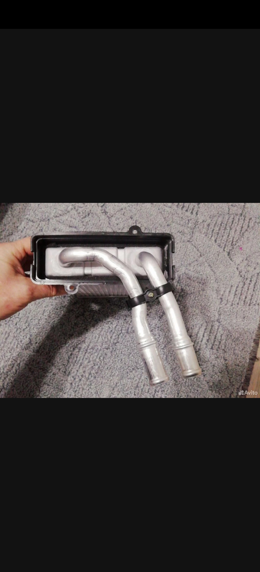

Приветствую радиатор печки полностью алюминиевый это хорошо или плохо?см скриншот.
На днях из воздуховодов пошел пар, я сначала в штаны наложил думал что то начало гореть тем более в это время я двигался на авто, и потом сразу понял что кончился радиатор печки, начал искать по номеру что есть в продаже а там то и нет не чего один Китай!(Сваг, Патрон, Зеккерт, Метако, Ганз, Лузар, Сваг, феби и т.д)Есть нисенс но бьётся только для праворукой, тут я нашел много статей в бж что есть люди которые торгуют как раз таки полностью алюминиевыми, и начал смотреть в его сторону.

А трубки из под капота к новому радиатору ты подключал так же как и были подключены к старому? то есть местами не менял ?
Нет всё так и оставил
Полтора года с ним езжу, как в ташкенте
Поставил какую-то турцию, не помню. Похвастаться не могу ибо отзимовал только одну зиму, правда без замечаний.
Ниссенс 2 года и потек, на металлическом все ок
Поставил себе, греет хорошо, с виду хороший, сделан добровольно. Брал у Вадима wxqp
Ставь смело
За эти деньги лучшее предложение из всего китайского выбора
Ниссенс тоже не торт
