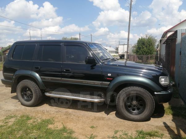

Ну вот и еще 3 дня выходных прошло с пользой.

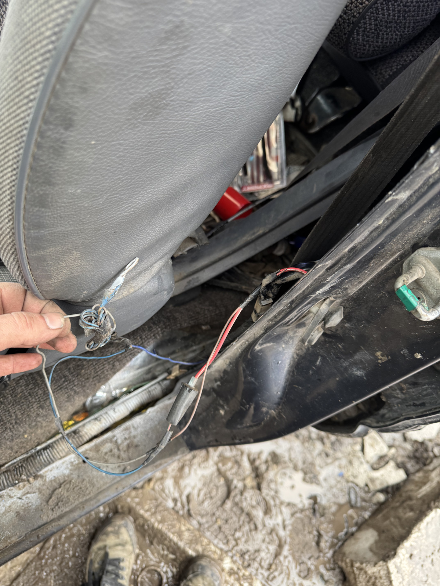

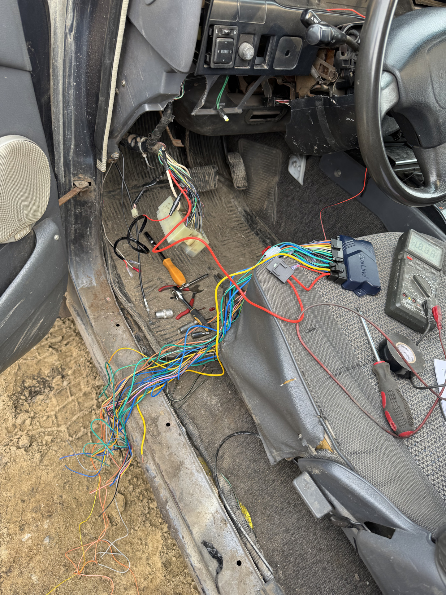

Как ранее писал сделал блокировку раздатки, а остальное время занимался установкой сигнализации старлайн б9.

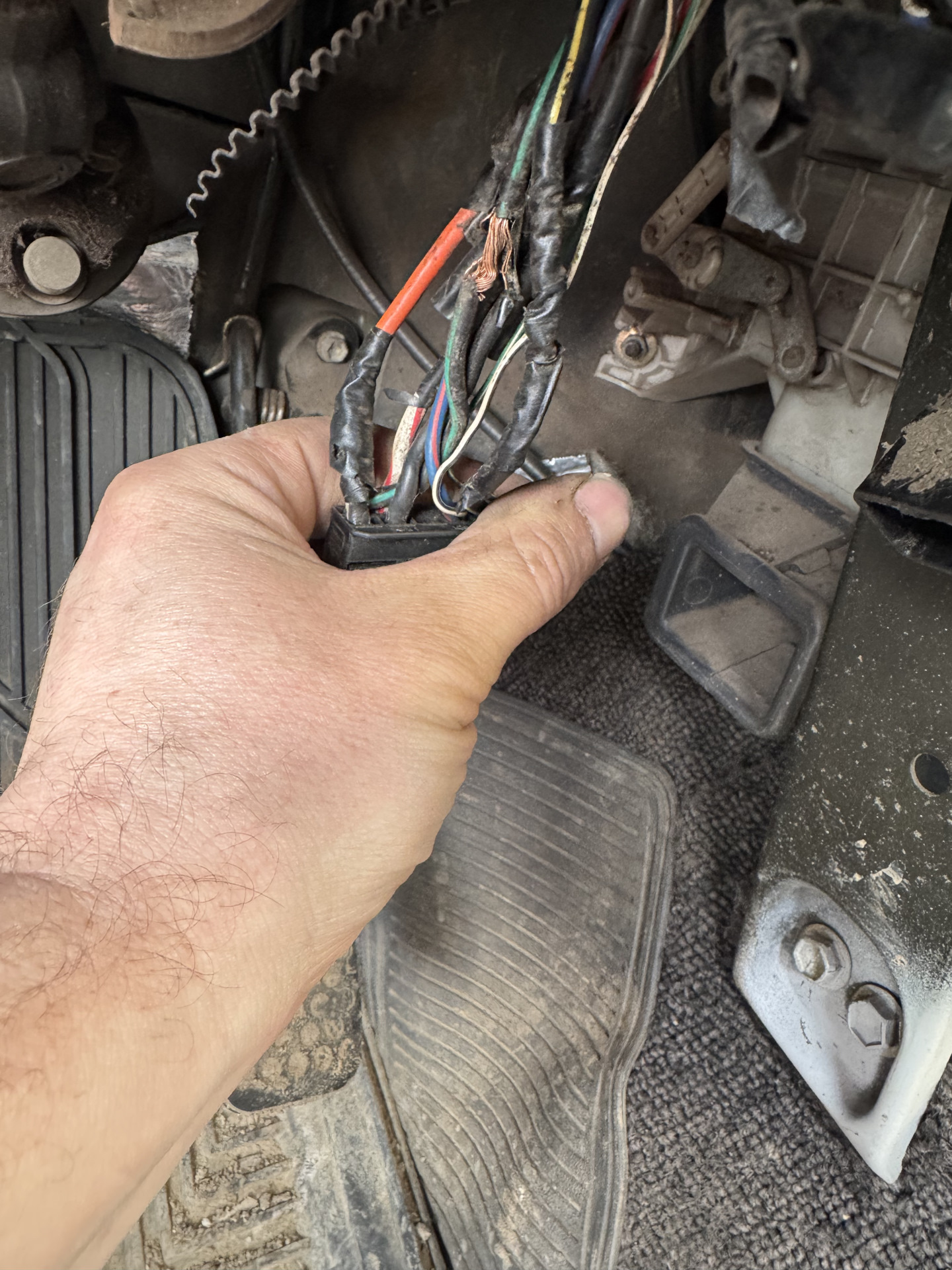

В принципе все логично и просто. Главное проверять штатную проводку перед подключением.
Есть еще нюансы по запуску, у меня не работает регулятор холостых оборотов ( Ручная регулировка 😂 )Восстановил проводку на концевик двери, правда пока водительской двери но этого достаточно для сигналки.
Не совсем победил центральный замок.
Почему-то блок который в двери не видно сигнал от замка на закрытие. Буду с этим разбираться на следующих выходных . Ну и подключать габариты или поворотники на сигналку, пока думаю что подключить. Также нужно восстановить работоспособность остальных концевиков.
Ну и
собственно результат работы
Также поменял Капот в одного, думал это не возможно 😂.
Планы на следующие выходные :
1 установка лебедки
2 разобраться с центральным замком.

Проводка мрак.Так и сгореть не долго
Вот и восстанавливаю по ходу
Есть косы готовые на разборе, может салонную косу махнуть?заодно по уму проложишь сигналку .Я когда свою ставил Пандору, снимал торпедо
Как залезу во все укромные углы, там. Видно будет
