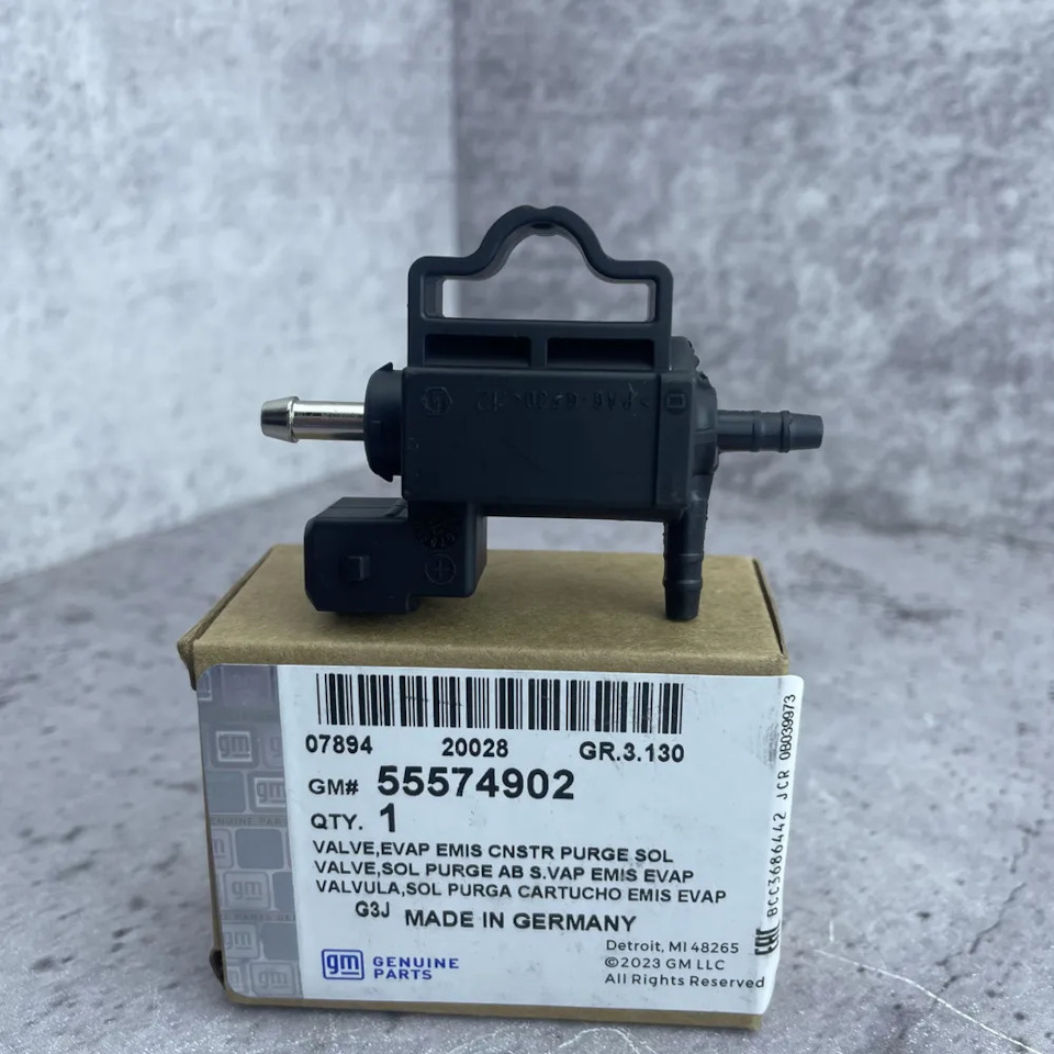

Появилась проблема — при интенсивном разгоне, выходит сообщение на БК "Подходит срок ТО", двигатель явно теряет в динамике и вялый разгон как итог. Загнал 01 апреля в одно СТО (к так называемым знакомым, бывшим работникам дилера Опель), после диагностики приговорили "клапан EGR", один из двух, что находится на впускном ресивере, над генератором, а также клапан фазовращателей, который закреплен на левом распредлвалу. Сегодня все поменял — клапан EGR оригинальный GM, клапан на фазовращатель — ina.
Выехал на трасу — все повторилось… Меня такие сервисмены напрягают уже…

никто не поможет, методом замен. Катушка, свечи, клапан на акууаторе турбины, его снять разобрать который треугольный, если через грибок в него идет масло то оно просто могло закоксоваться и клапан залипнуть, wd промыть собрать (трубку тонкую что, рядом с толстой она как раз идет с датчика под коллектором на треугольный клапан тоже промыть, и большую трубку которая с грибка на турбину заменить, может там клапан не держит обратно, али в помощь) Еще один электромагнитный клапан стоит на впускном коллекторе внизу слева, поменяй с тем что снял, его снимать та еще задачка) ну и свечи могли. maf. Да все что угодно. я счас с ауди так же мучаюсь, только самому менять и смотреть что меняется, официалы говорят все в идеале, одни профи смотрели работу форсунок на ходу, ничего не могут выявить.

Не придирайтесь к формулировке, на коробке так и написано.
В каталоге написано: КЛАПАН, ЭЛЕКТРОМАГНИТНЫЙ, КОНТРОЛЬ ВАКУУМЕТРИЧЕСКОГО ДАВЛЕНИЯ
Артикул 55574902,
Фото клапана егр есть?
