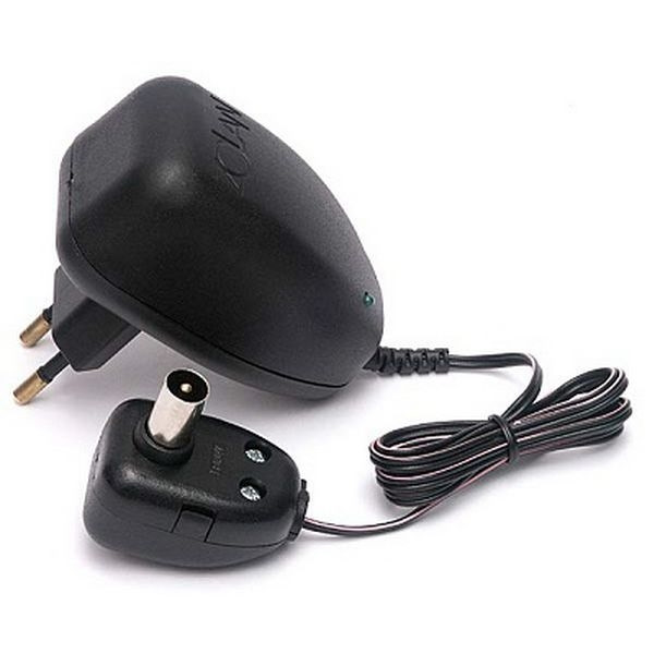

В штекере телевизионной антенны с усилителем типа польской решётки всё это уже сделано и стоит он копейки.
А можна фото, чуда этого, поеду искать а то что-то радио после замены не очень
Блок питания
whitepride777
Штекер от блока питания

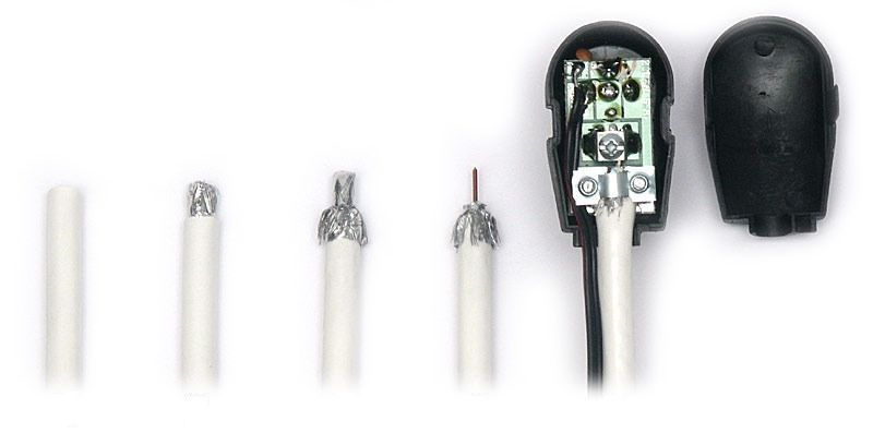

А как подключить?!
Внутри штекера всё соответствует схеме, которую дал автор поста. Антенный провод к антенне, вместо блока питания 12В от машины, штекер в магнитолу через переходник.
А какой з них на плюс идет провод?!
Я ж не гадалка))) Тестер в руки и проверять. Обычно минус соединён с большим контактом антенного штекера и оплёткой кабеля, соответственно второй провод плюсовой. Если познаний мало, то лучше и не лезть, а то спалите магнитоле тюнер.
