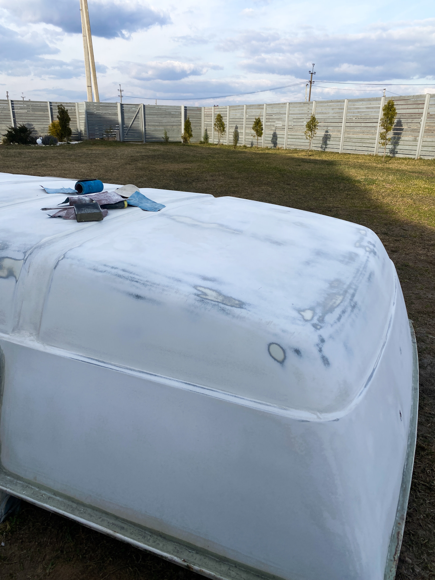

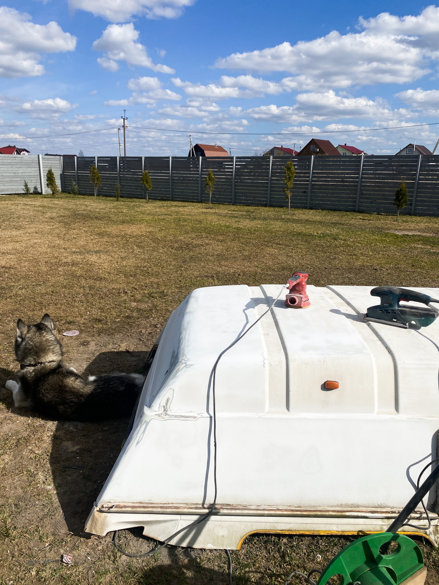

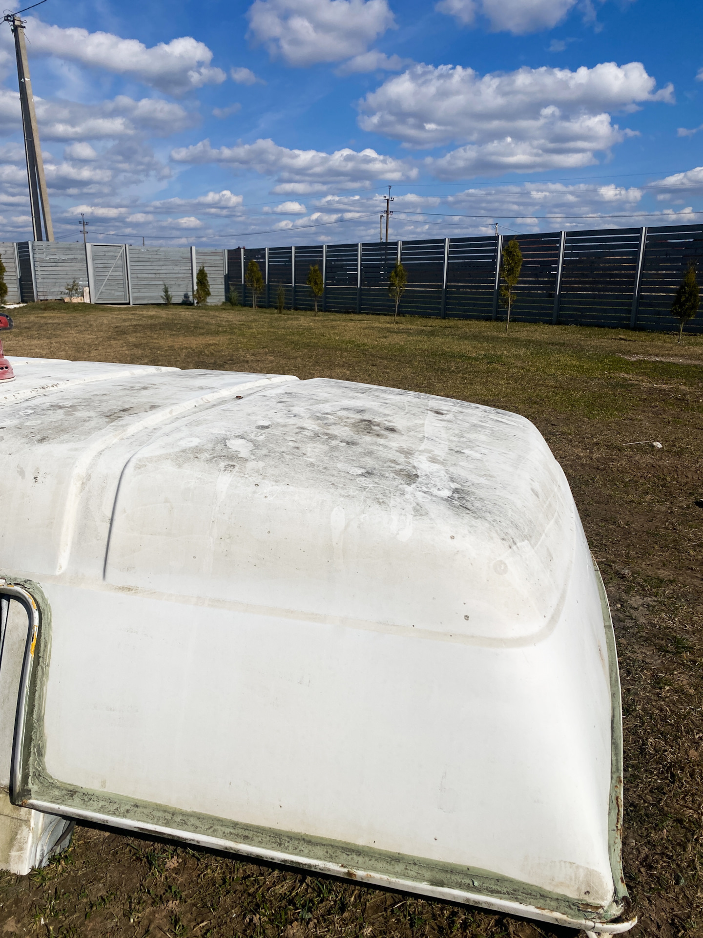

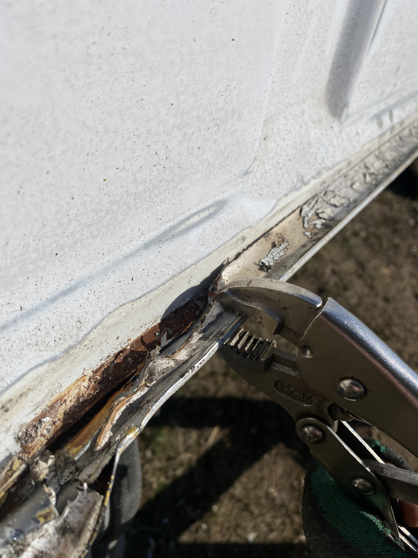

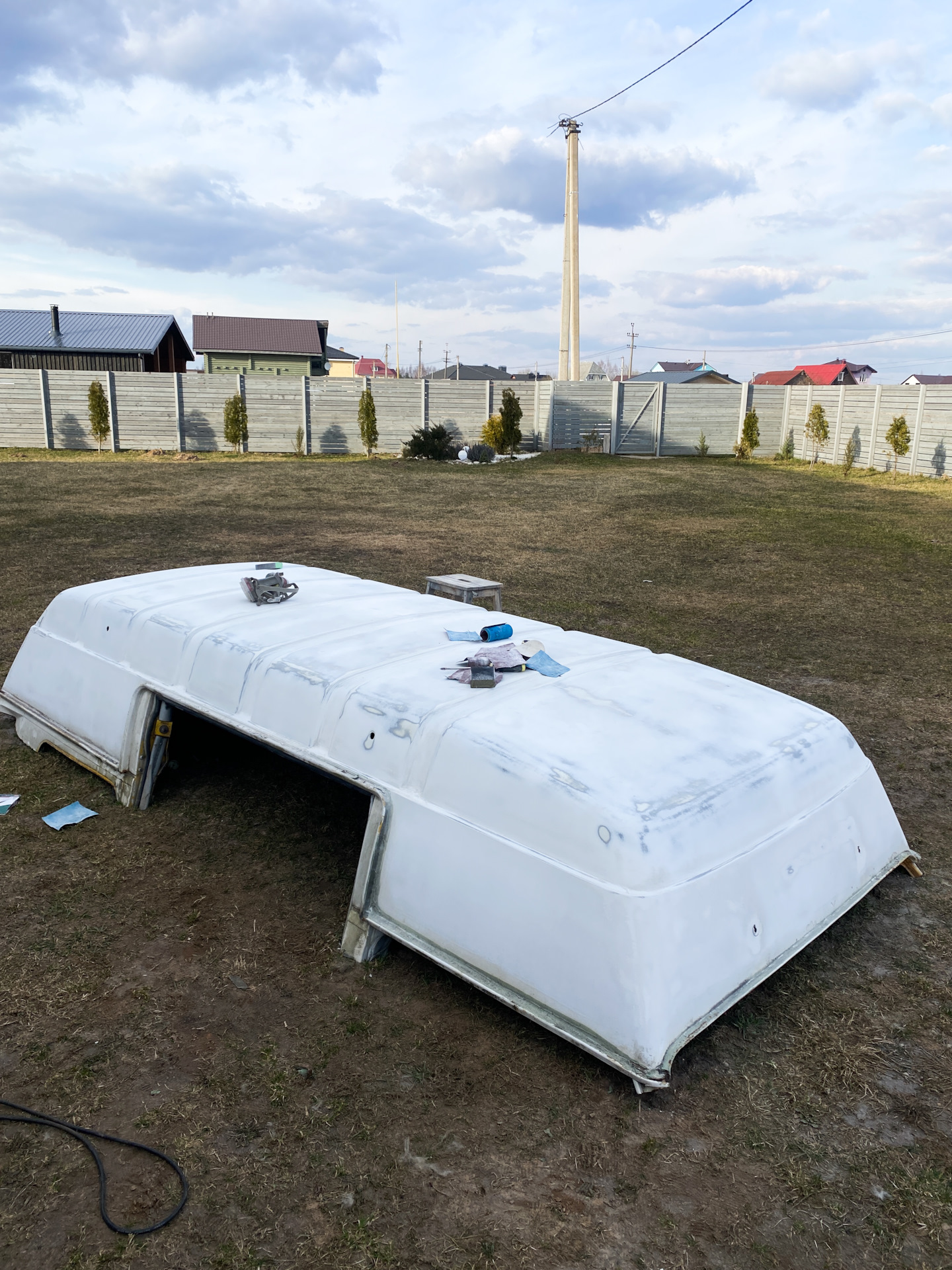

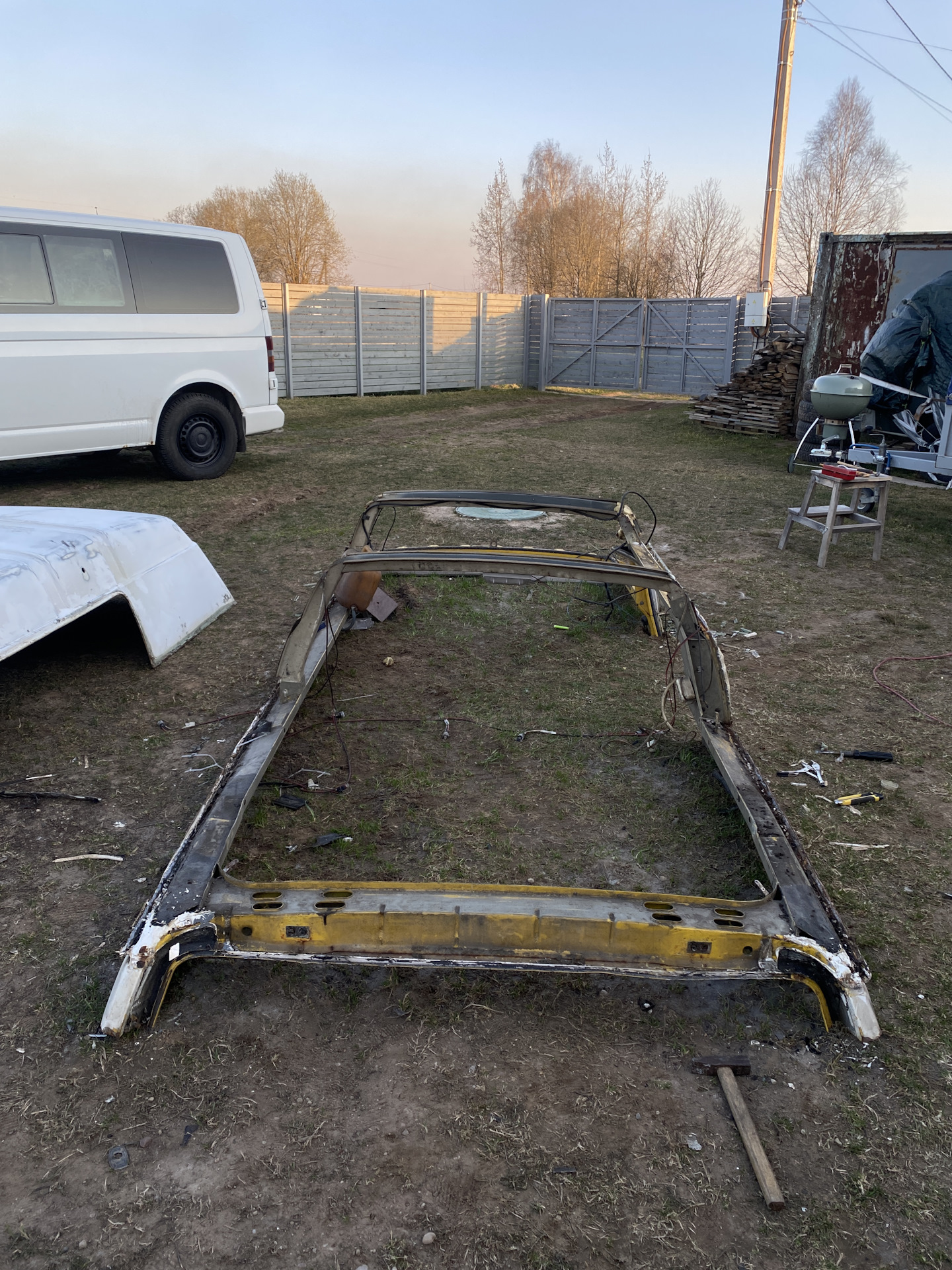

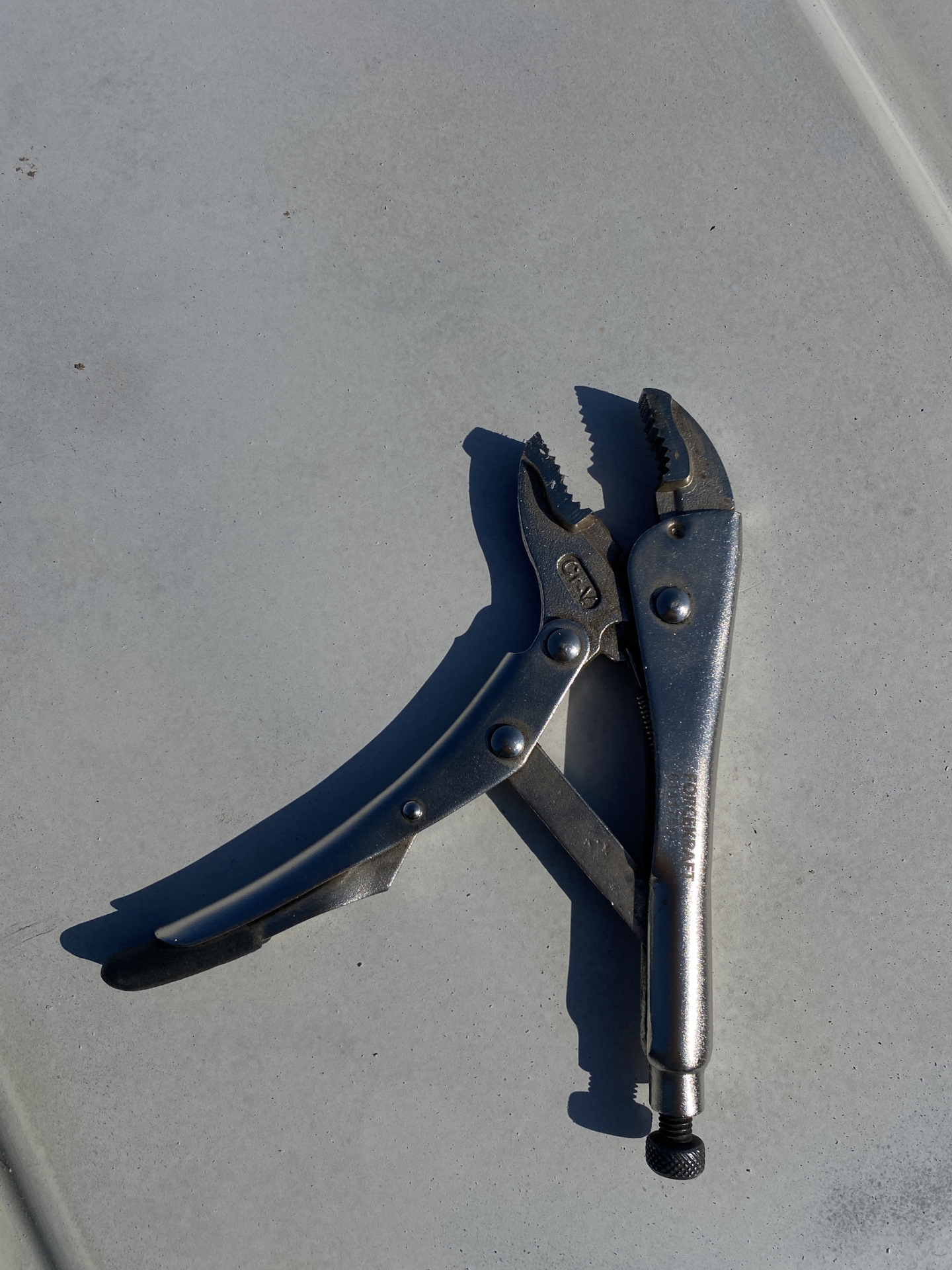

Всем привет, одним солнечным днем, решил я что пора заняться крышей. Пока она лежала на улице на каркасе, решил вы шкурить максимально. После чего принялся за отслоение пластика от каркаса. Занял у меня этот увлекательный процесс порядка 5 часов. Сложного нет ничего, когда уже это сделал) по кругу необходимо плоскогубцами отогнуть кромку, после чего прорезать ножом между пластиком и железом, и все, крыша снята.

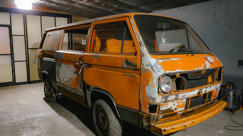

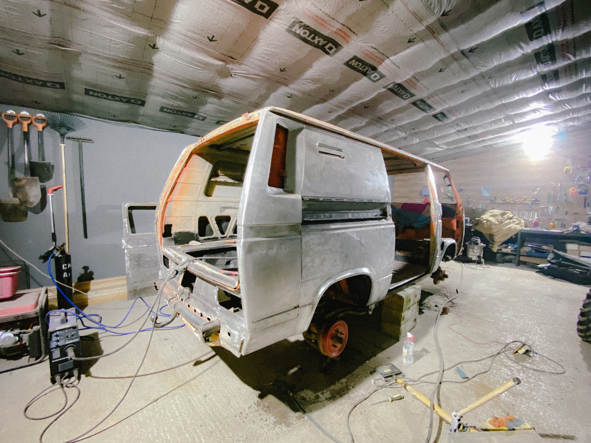

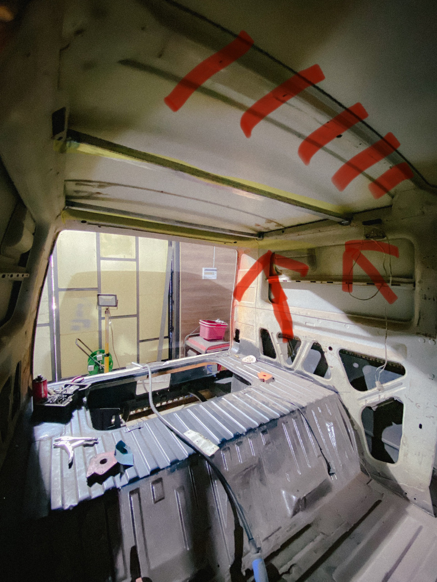

Еще решил перенести усилитель крыши в машине, т.к. хочется чуть больше пространства в полный рост, то решил приварить 2 профиля чуть дальше усилителя, в последствии усилитель срежу. Тем самым я получаю больше пространства в полный рост, плоскость для подшива потолка( а не полукруг как в ориге) и ящик более удобный будет на этом месте.

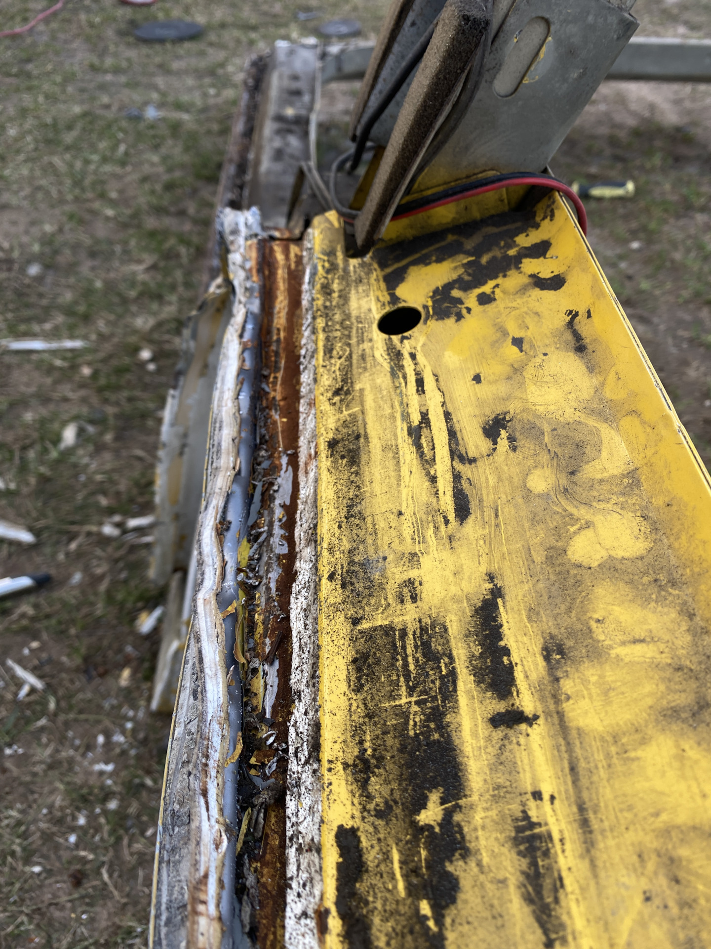

А сейчас я занялся зачисткой арок, в последствии будут обработаны герметиком напыляемым. Как-то так) всем удачи 👍
