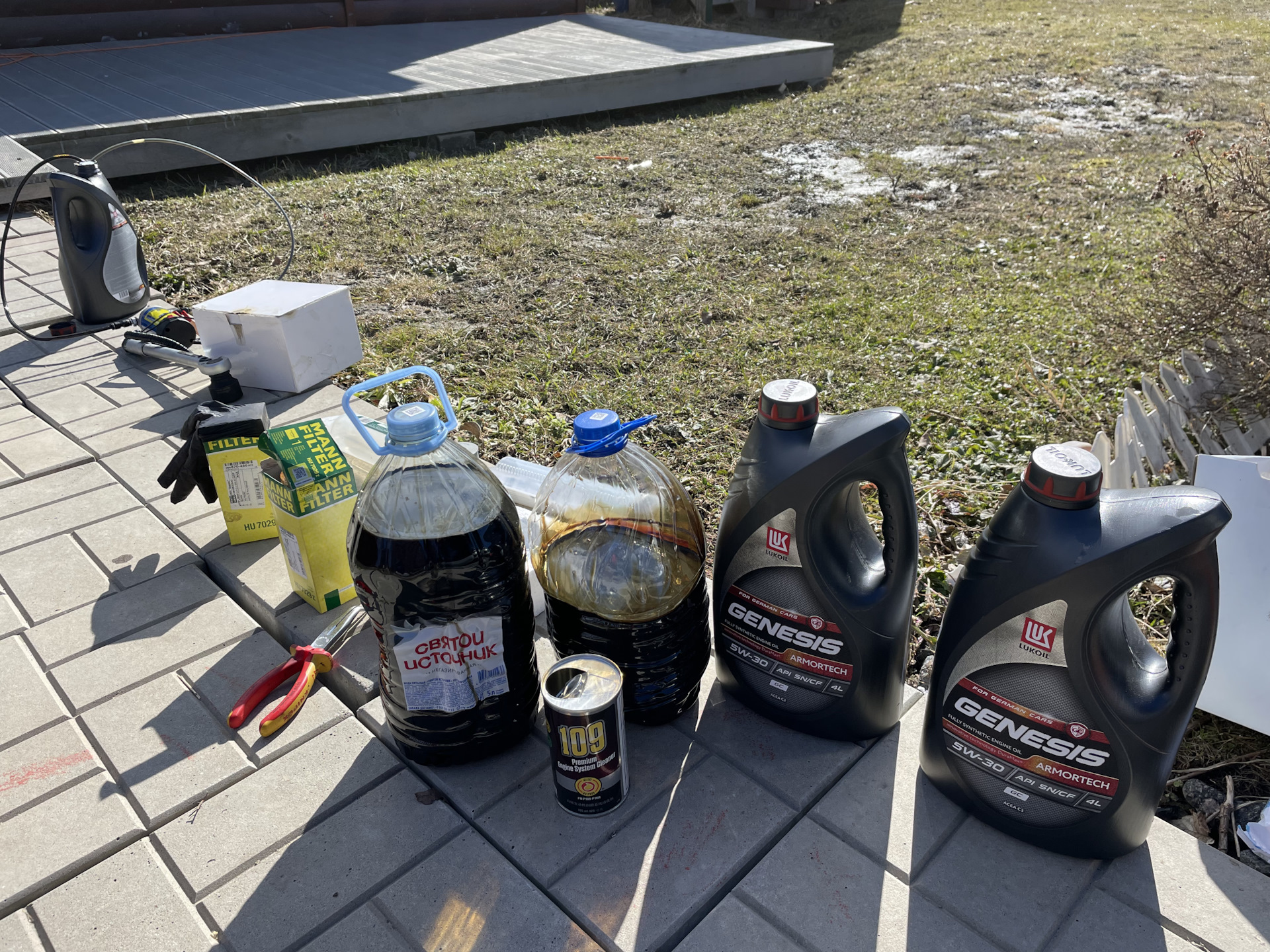

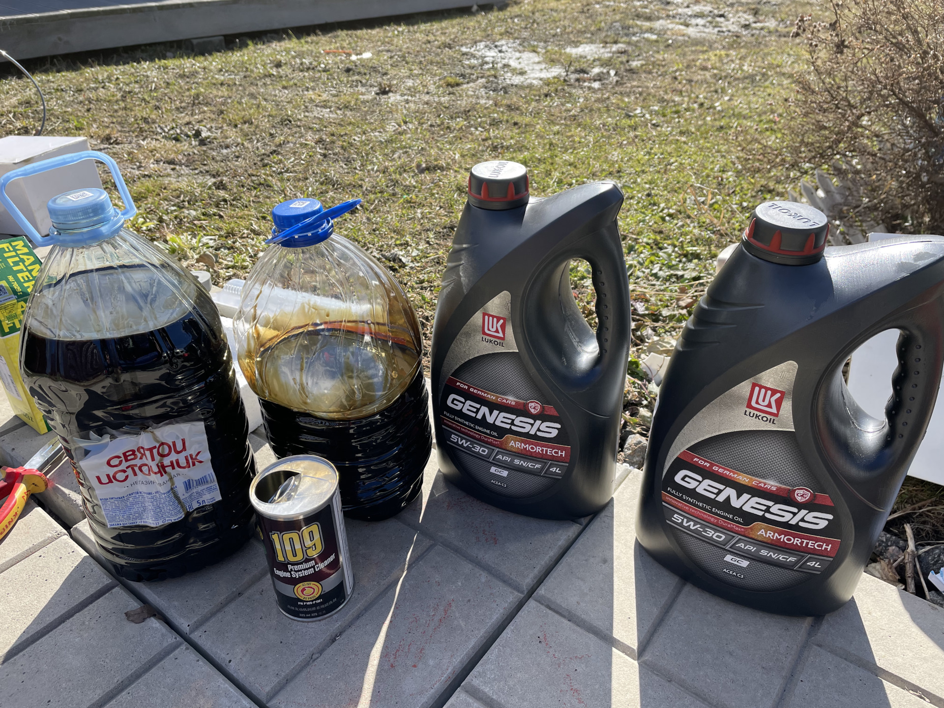

Задумал я тут прохимотозить двигатель. Для этого приобрел 8 литров масла lukoil gc 5w-30, два масленных фильтра mann hu 7029z, банку очистки топливной системы bg208, банку промывки масленной системы bg109.

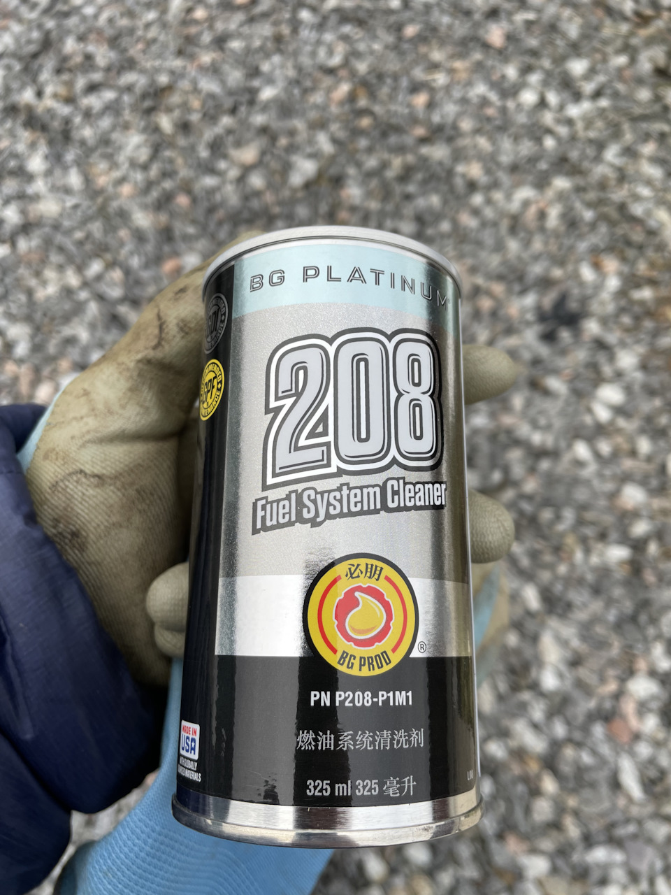

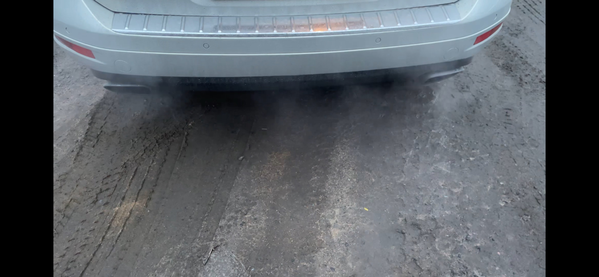

Неделю назад залил bg208. Прокатился 20 км, с труб повалил белый дым. До этого он валил только на оборотах выше 3000 первые секунд 10, потом переставал. Сейчас же валит постоянно, но с каждым км всё меньше, бак с присадкой еще не выкатал. Проехал уже 290 км.

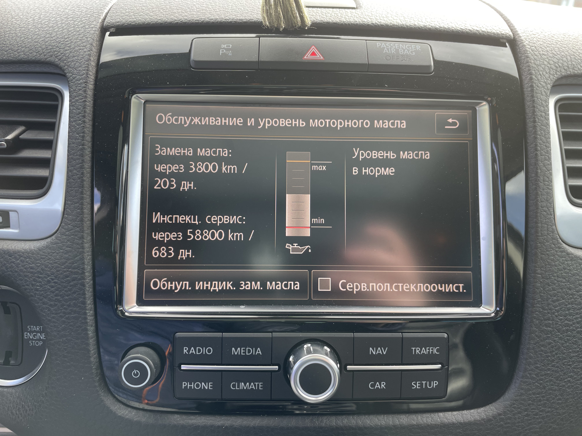

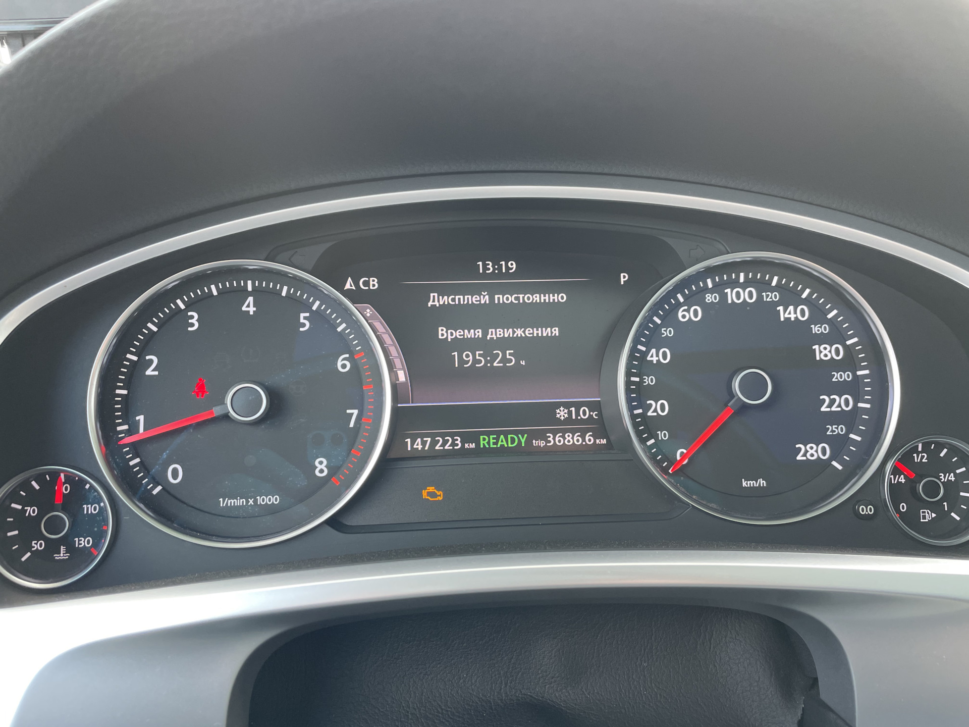

Предыдущий лучек стал угорать, и чтоб не заливать масло, хоть оно отработало около 200 моточасов и проехало 3400 км, решил промыть двигатель bg109 и сделать полную и частичную замену с заменой фильтров при каждой замене масла.
В общем залил bg109, положил камень на педаль, чтоб обороты были в районе 1300.
Проработала эта адская смесь 28 минут.
Выкачал через щуп и поменял фильтр на новый.

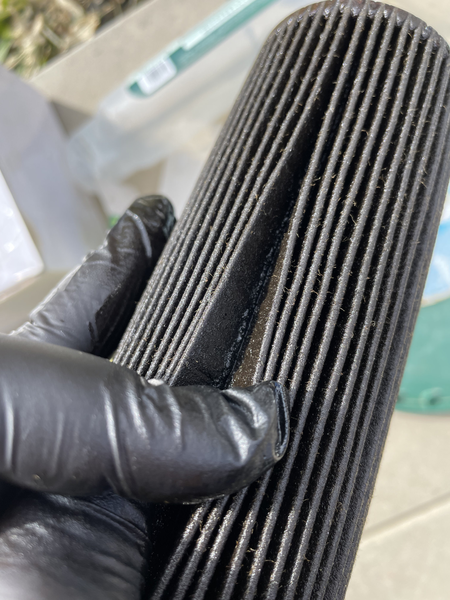

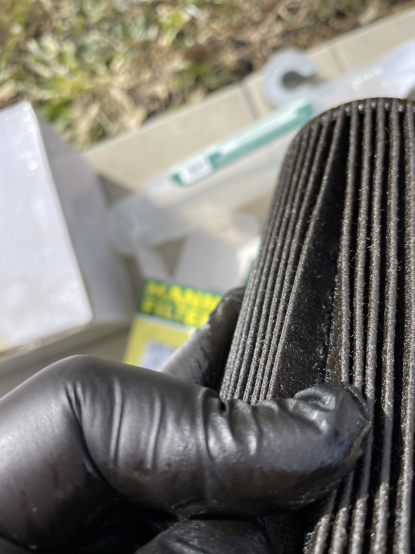

На фильтре появились отложения, которых раньше не было. Точнее были раз в 5 больше когда я менял масло после покупки, а вот потом больше не было, до этого момента.

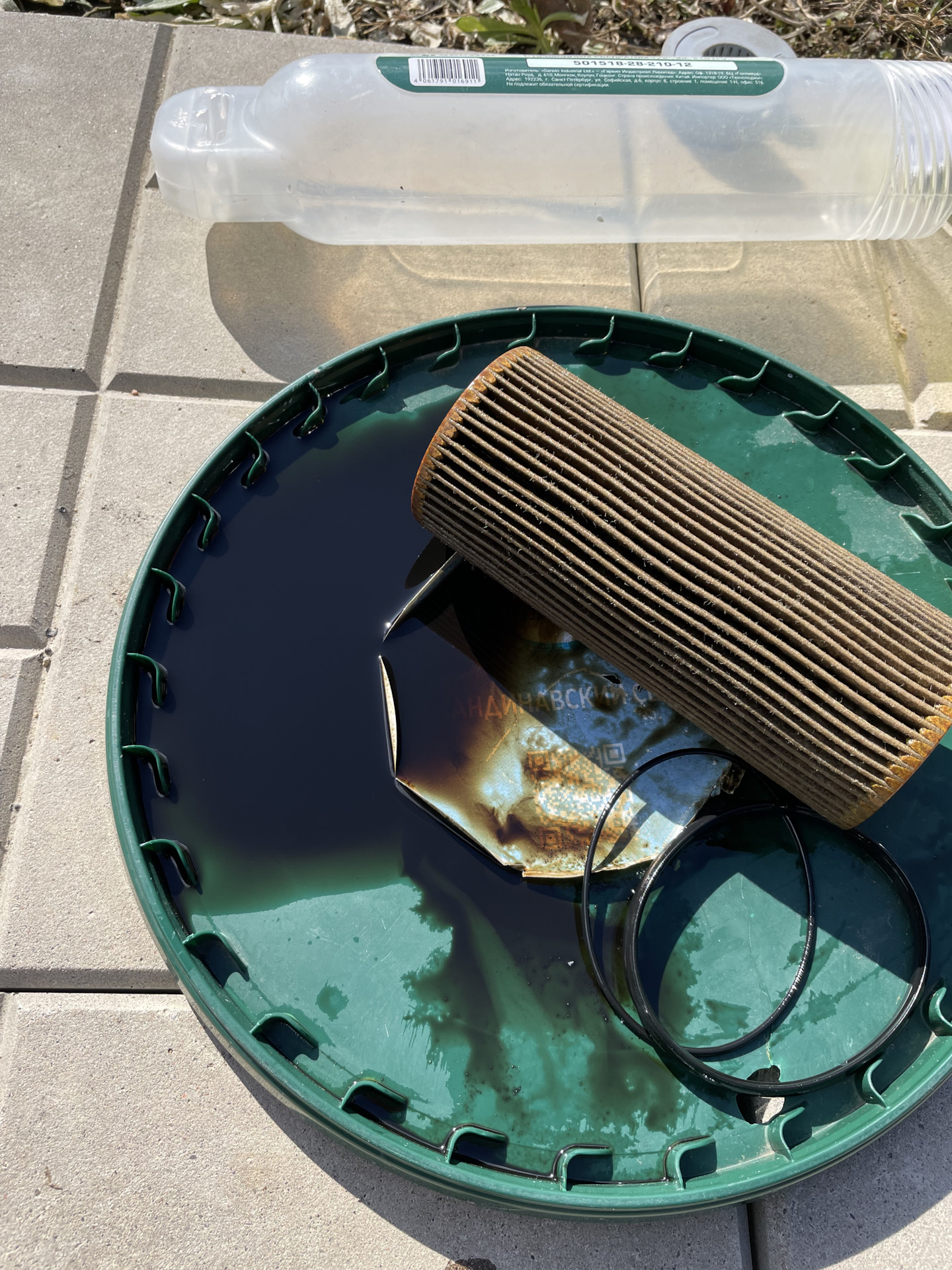

Тк у меня оставалось 3 литра свежего масла, после сделал частичную замену этих 3 литров и новый фильтр.
Тк сказать, для более максимального вымывания этой химозы и чтоб не использовать промывочное масло.
Запустил двигатель на холостых еще на 30 минут.
Масло немного потемневшее, фильтр чистый.
Пока проехал 50 км, посмотрим что изменится и изменится ли.
Пока заметил, что расход на холостых упал с 1,6 до 1,2 литра.

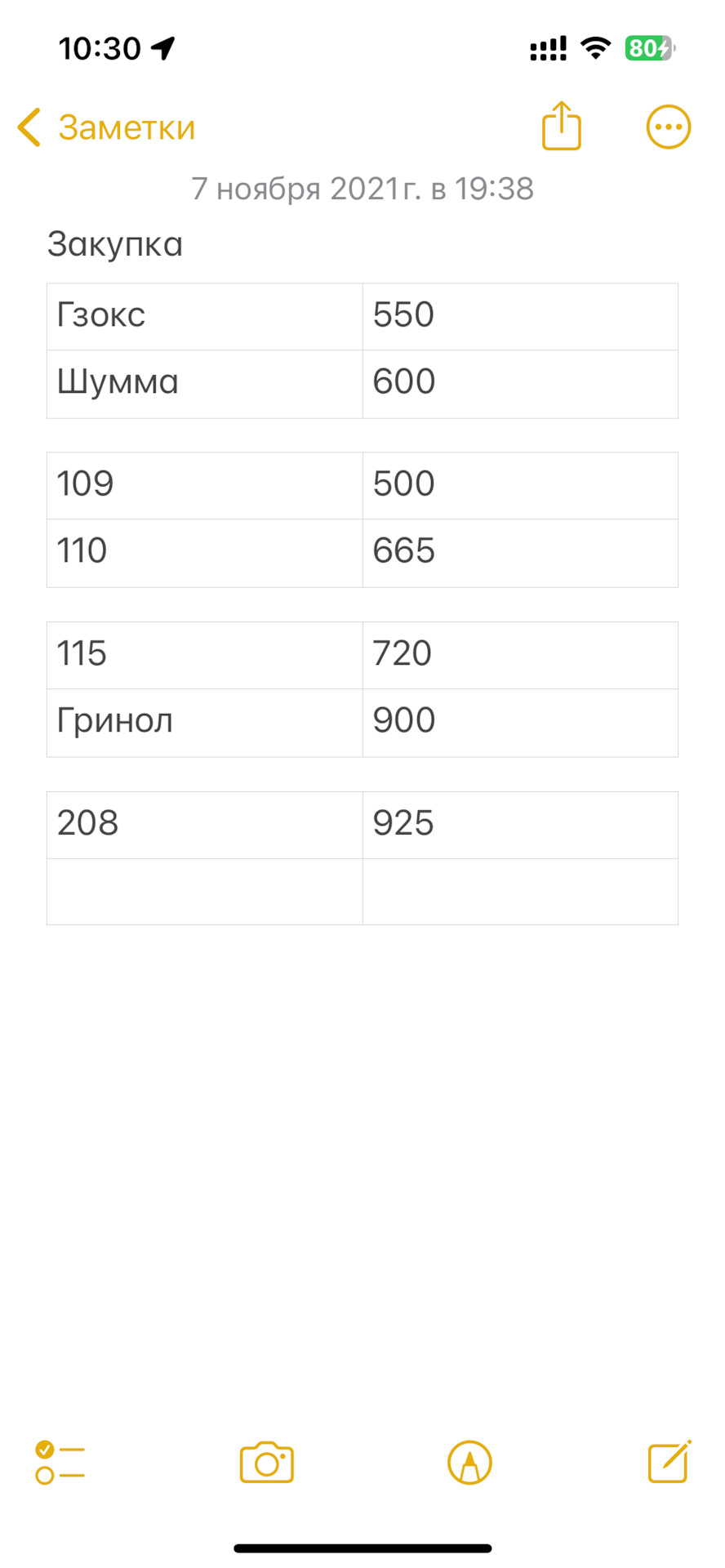

Я просто немного барыжил этой химией))) Покупал ее по 500 а продавал по 750 на Авито. На озоне уже тогда цены были выше
Вот даже прайс закупочный остался
Ааааа 🤣, ну не все мы барыжили химией, по этому и разница в 300р не воспринимается чем то космическим 😅
Посмотрел сейчас на озоне, банки какие то новые, хз оригинал это или паль. На Авито сейчас нашел банку старого образца, цена 6000))
Да, я тоже посмотрел, в этой ветке мне ответили что заказывали на озоне. Погуглил, эт для Азиатского рынка, дилер bg в Китае.
