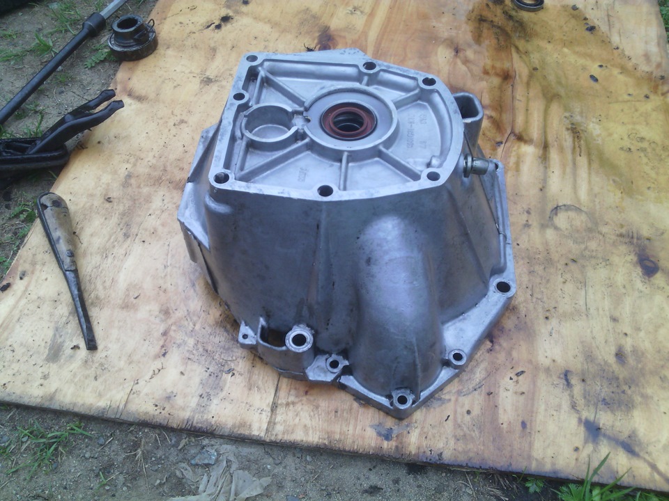

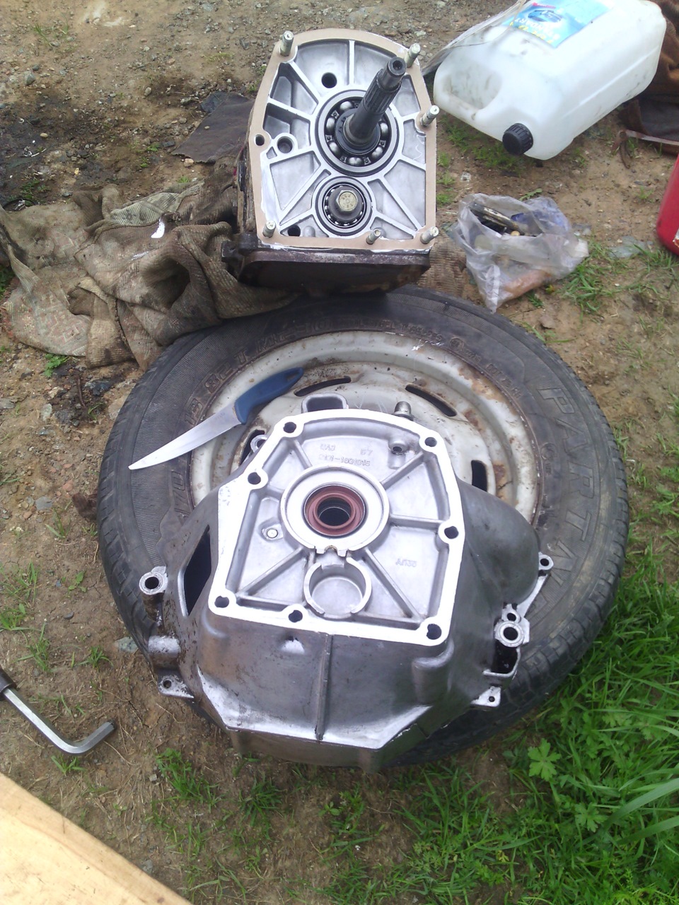

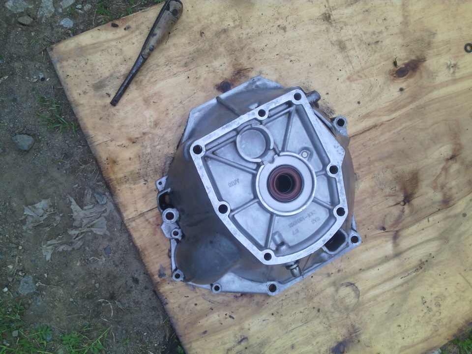

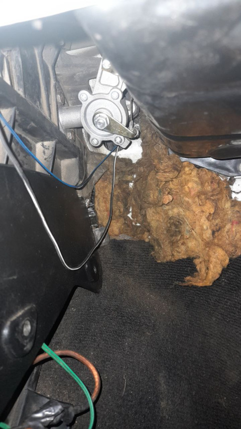

так как направляющие на кпп 2101 не совпадал с моим двиглом 2103 я просто взял и поставил его с родной коробки предварительно помыв его соляркой. Все равно чтобы поменять сальник надо было его снимать.Ах да никогда не обращайте внимание на то что что первичный вал болтается когда ты его шевелишь это на всех коробках так сделано для теплового зазора при нагреве.
