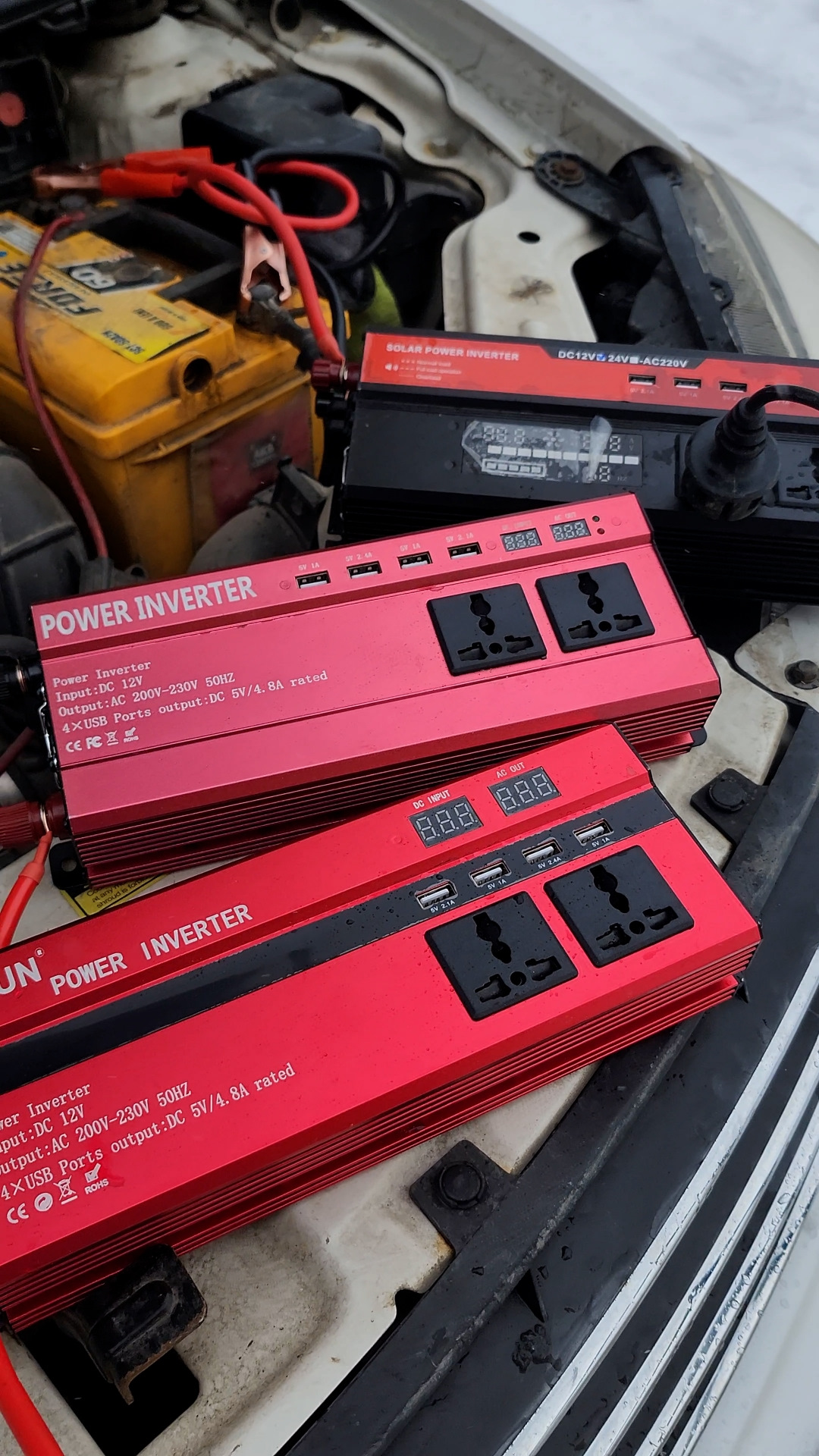

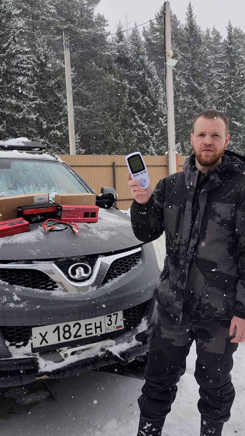

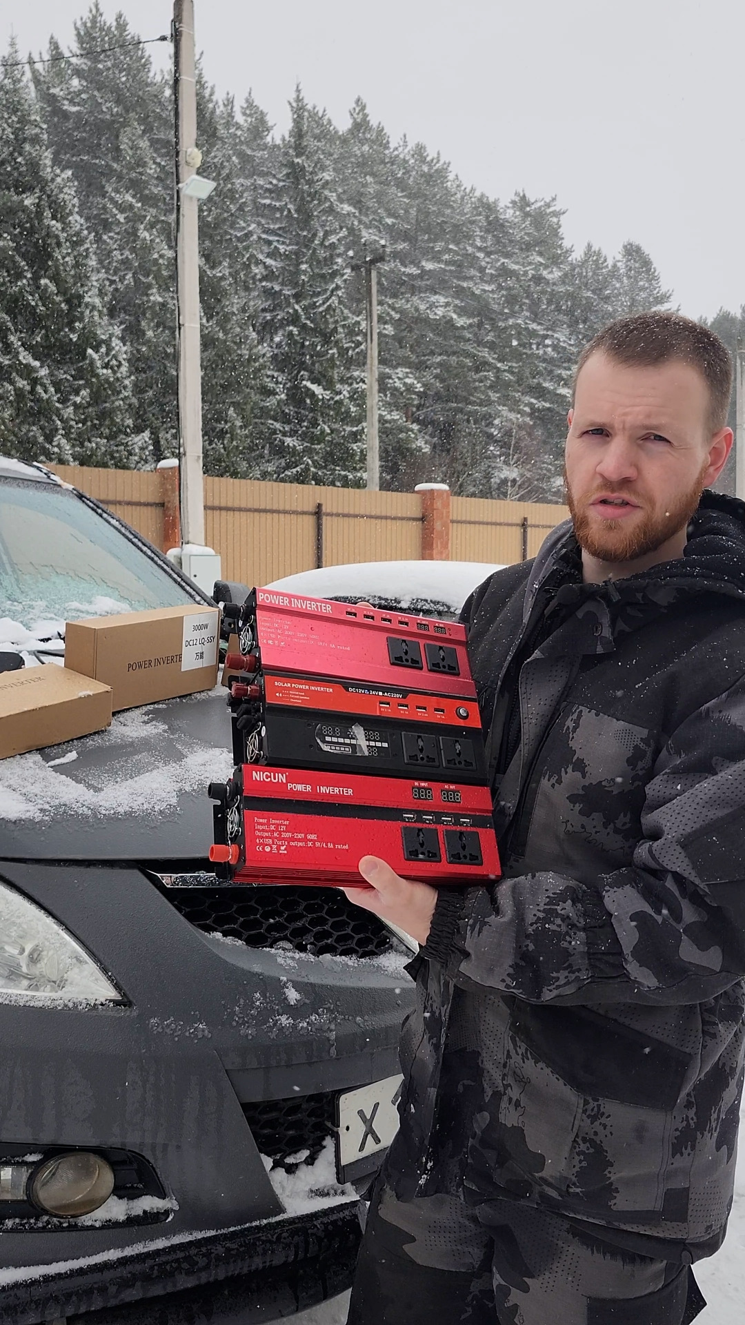

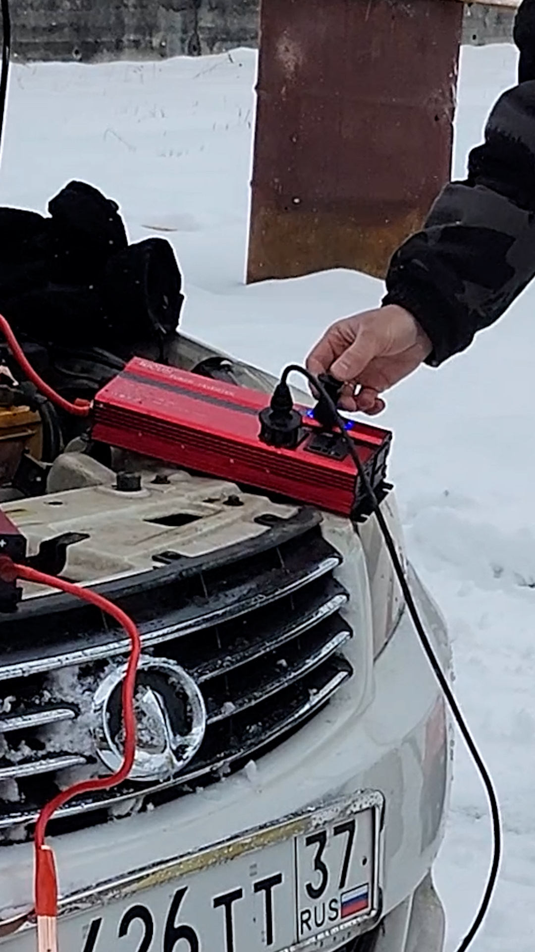

Большинство продавцов склонны завышать параметры, у всех инверторов пиковая мощность больше 4000W, номинал около 2000W+-
Инверторы на сравнение:
— Power Inverter
— Nicun (Lvyuan)
— Solar

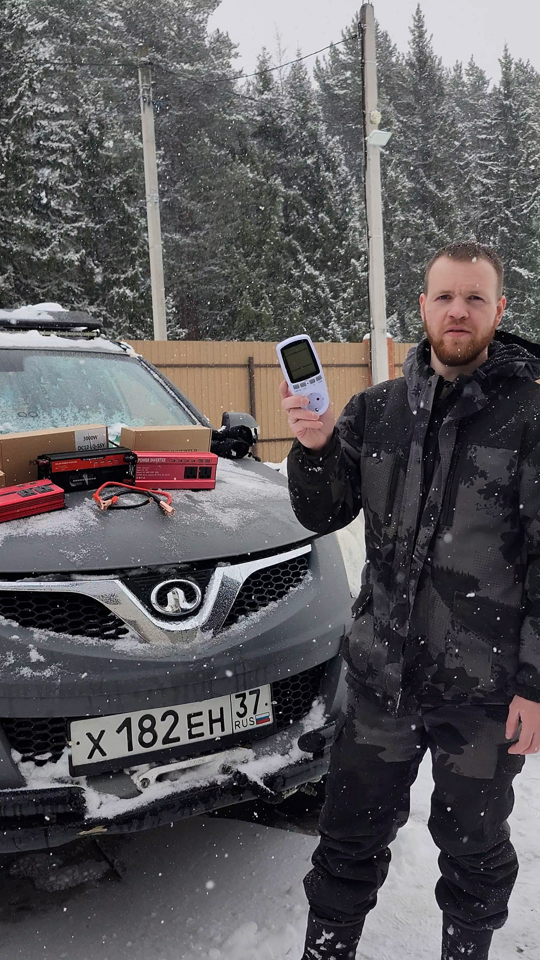

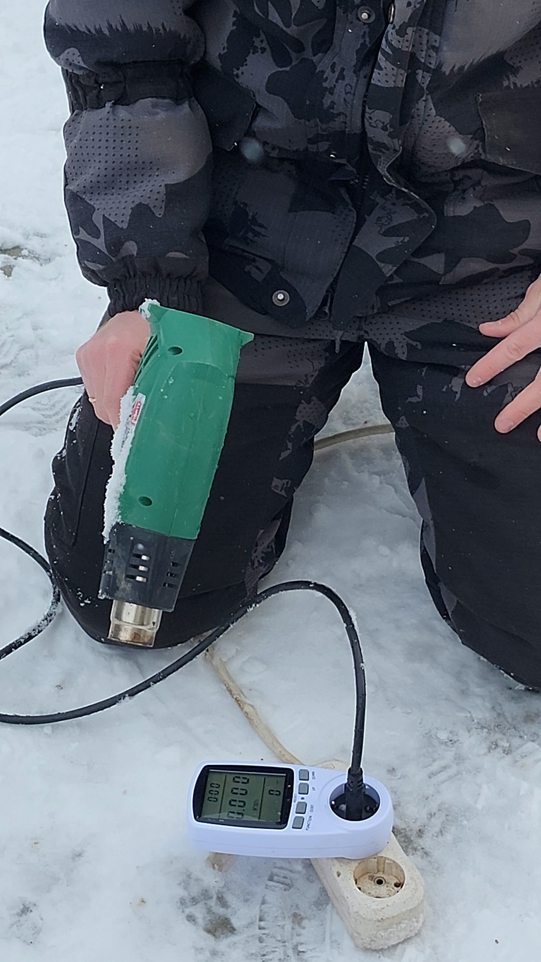

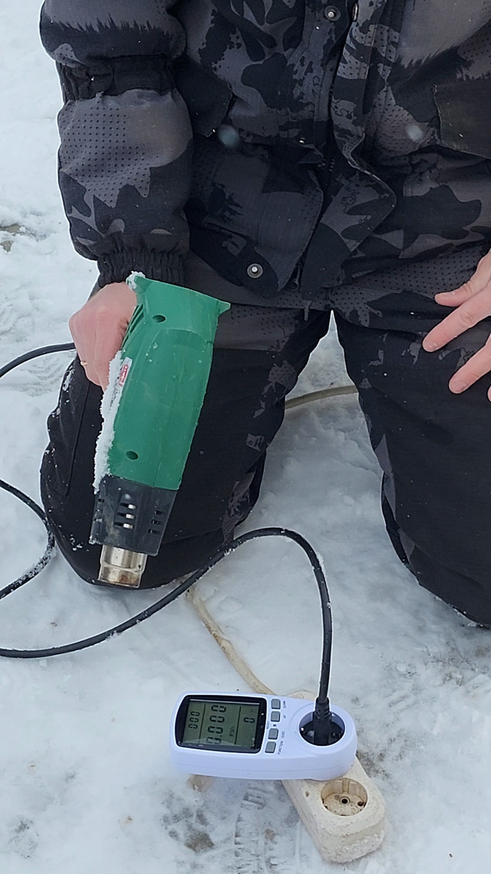

Инверторы хотели проверять специальным ваттметром
Но он приказал долго жить практически сразу, просто все параметры по нулям, хотя при первом включении начал работать

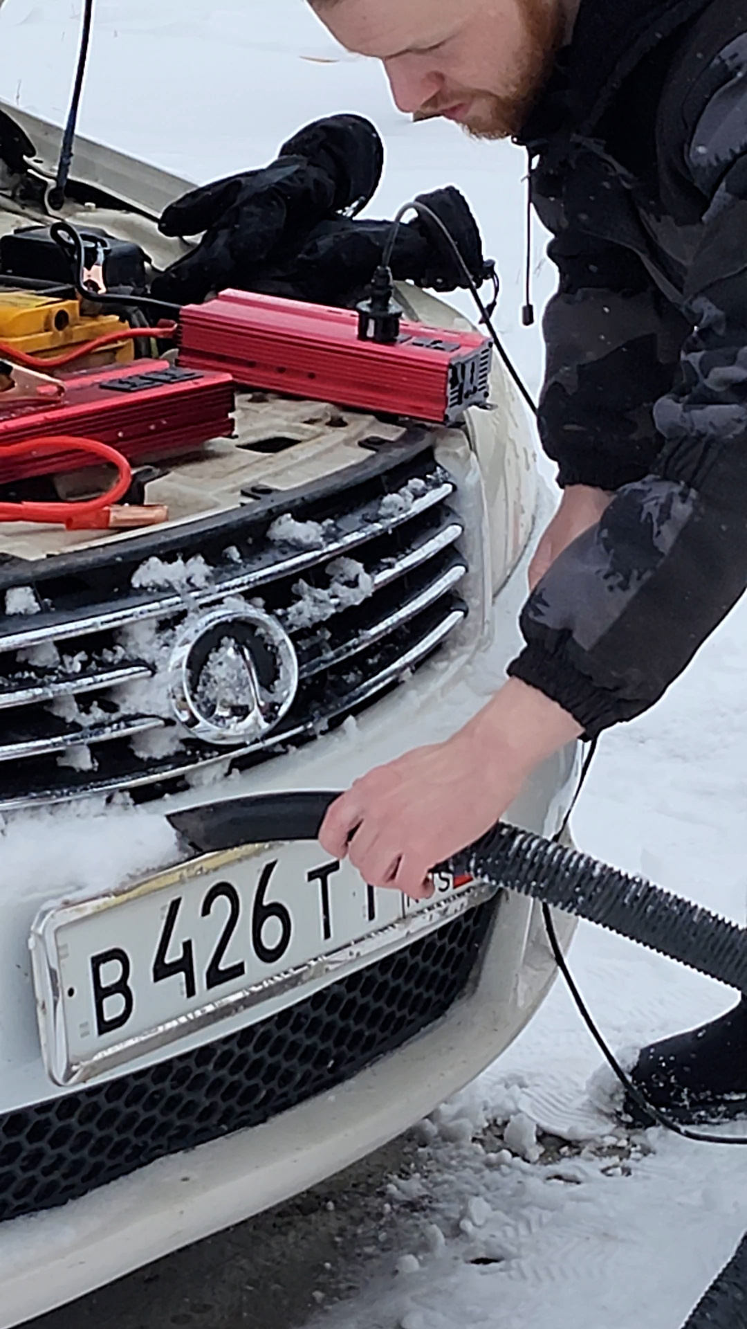

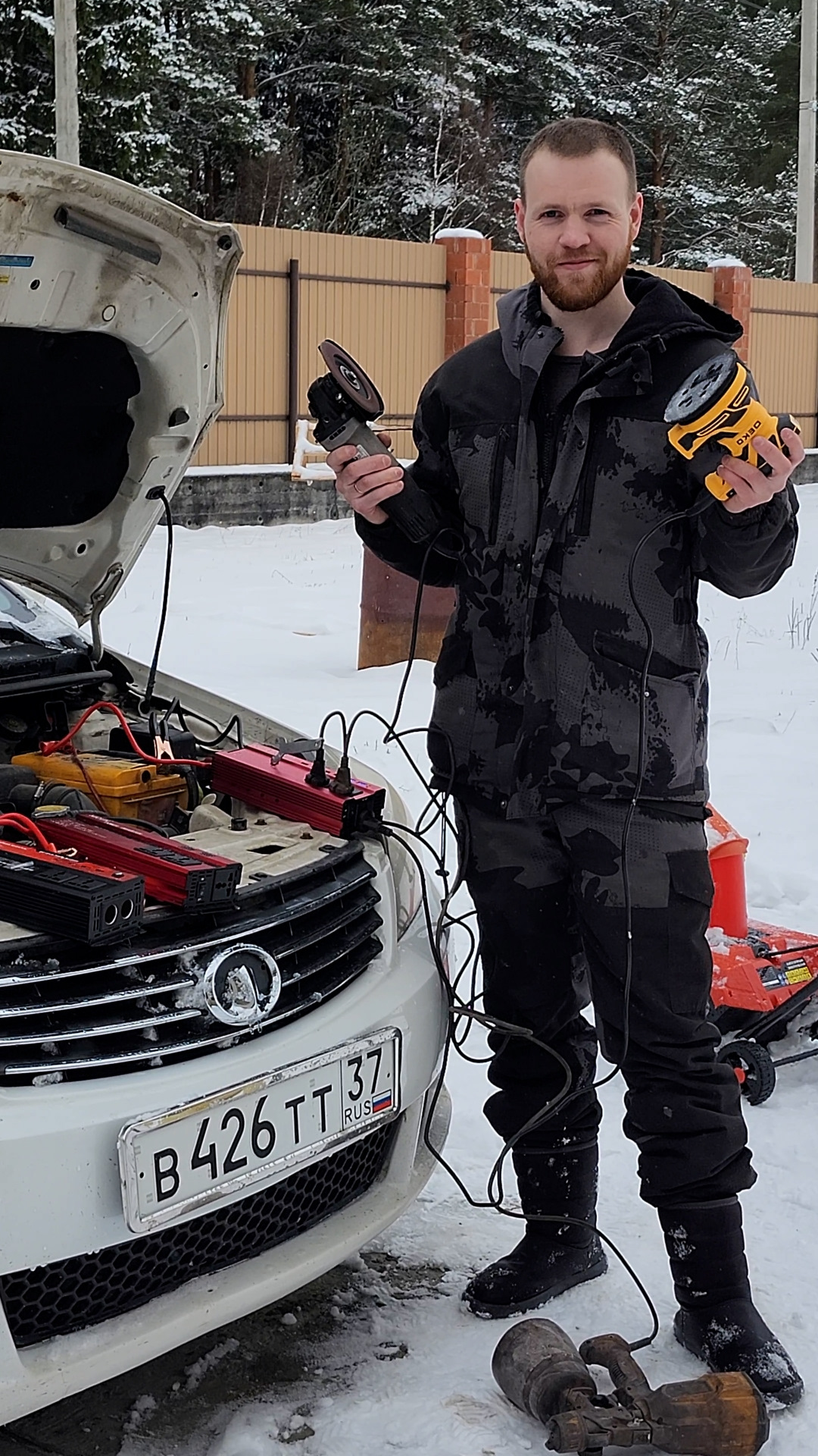

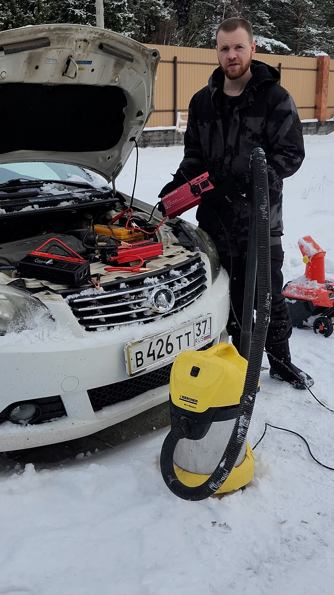

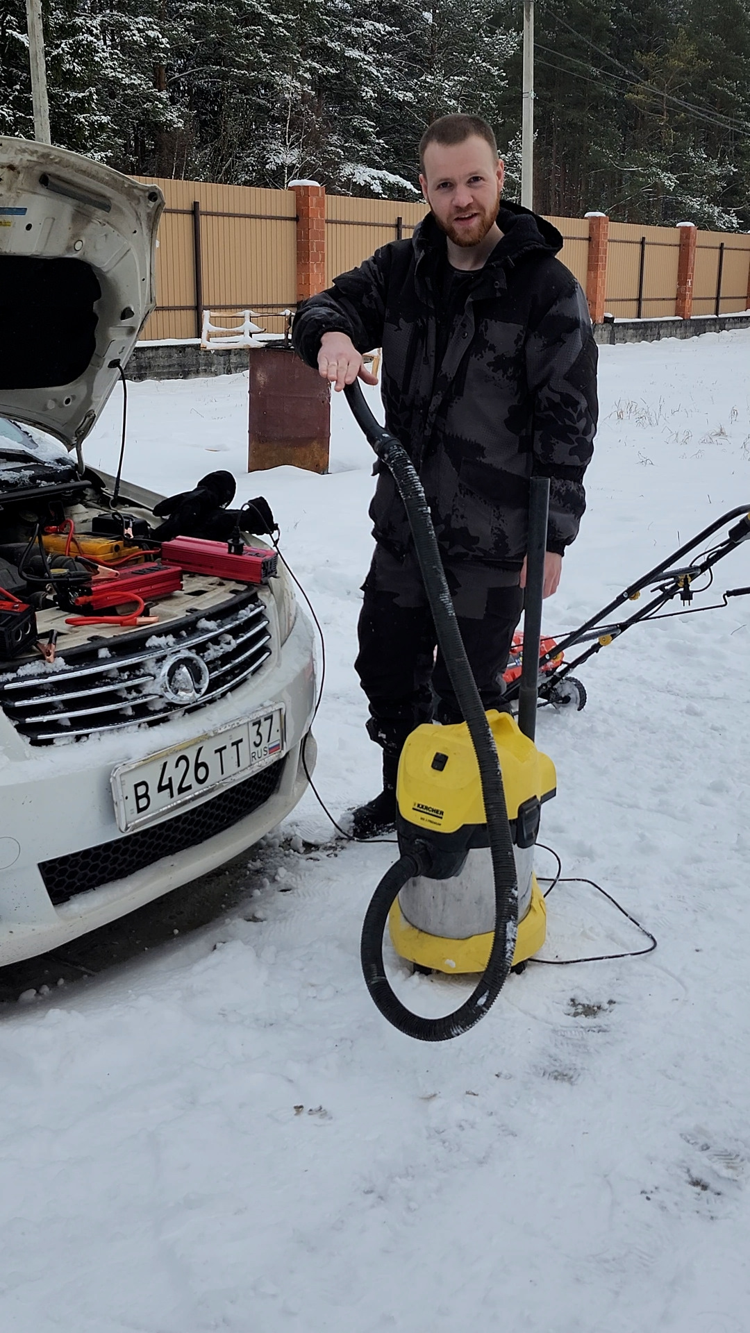

Решили проверять подручными средствами: пылесос 2000W, снегоуборщик 1800W, болгарка 700W, шлифмашинка 500W
Подключаем к пылесосу инверторы по очереди
По результатам, Power Inverter при включении пылесоса пикал (мол перегруз), но быстро вошео в работу и двигатель пылесоса раскрутился (на старт двигателя всегда нужна большая мощность)
К руке присасывается, снег собирает 😁
Nicun так же пищал при включении пылесоса, но пылесос разогнаться не мог, 3-4 попытки и инвертор ушёл в защиту
Solar оказался хуже всех, пылесос даже не присасывался
Дальше тестируем только Power Inverter
Электро инструмент работает, при чем одновременно

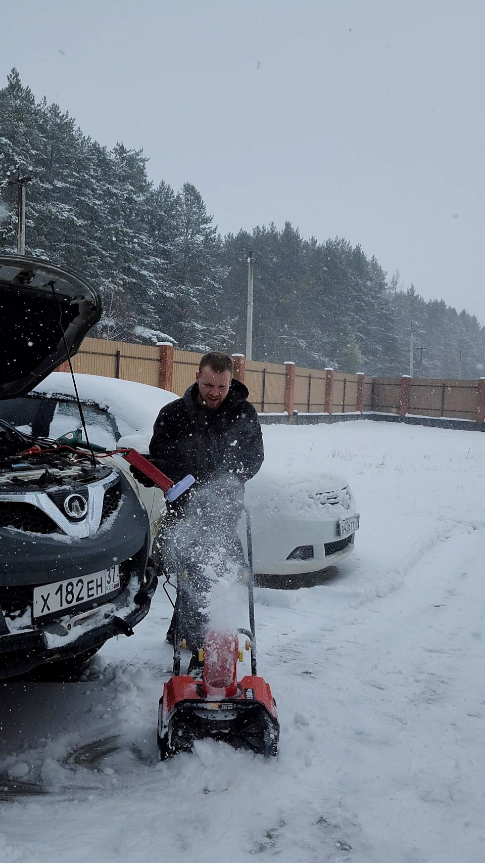

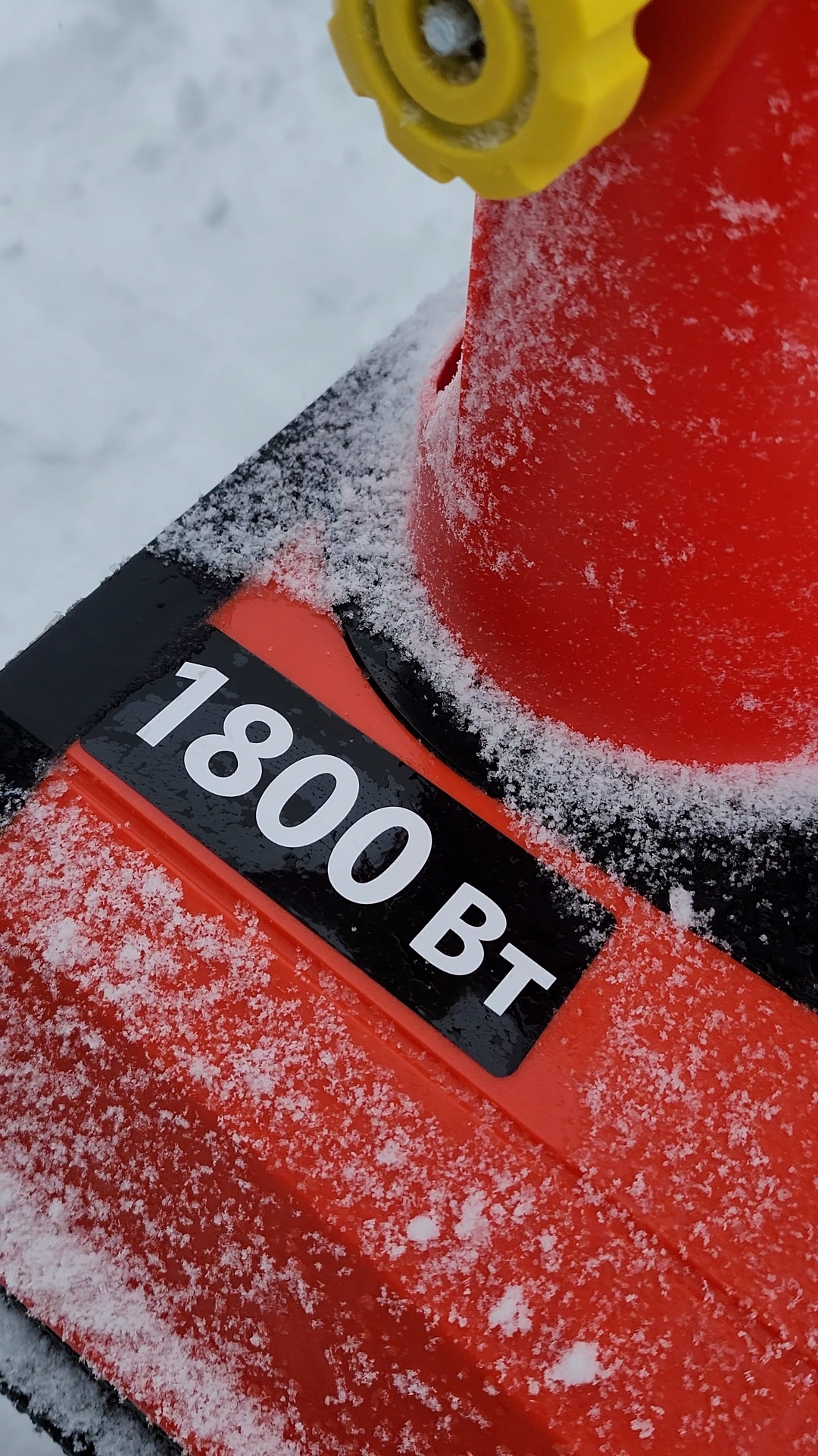

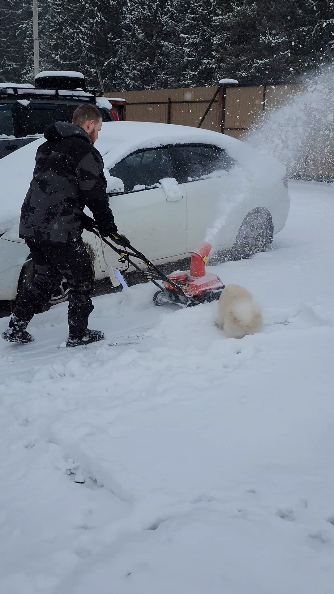

Теперь самое интересное, подключаем удлинитель и снегоуборщик 1800W
Иииииии…он работает!
Даже попробовали немного почистить снег, его как раз намело, хотя несколько дней назад было +15
Победителем нашего обзора стал Power Inverter (Реальная Номинальная мощность около 1700-1800W, заявлено 2000W, пиковая мощность тоже очень хорошая)
Заказывал Power Inverter на wildberries, арт 400515542

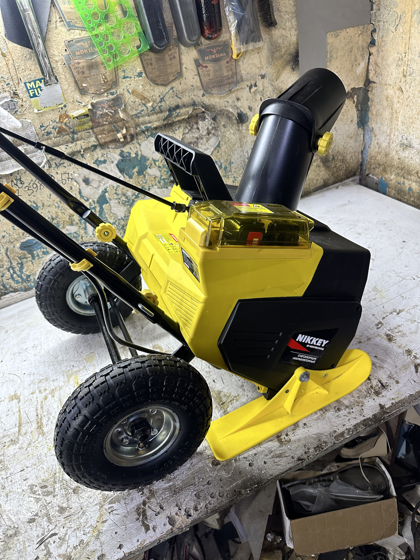

Тут вопрос не сколько в сечении провода стоит, а как его подключать и отключать по быстрому, если установка стационарная. Поэтому мощное реле www.drive2.ru/l/523627020639275707/ чтобы проводов минимум, то ставить под рулём, там прям место как специально для инвертора и крепления есть. Про снеугоуборщик:)) тяжело его катать на таких маленьких колёсиках. Поэтому тюнинг обязателен:)), большие колёса и лыжи и снегоуборщик легко толкается одной рукой по самой неровной поверхности и не надо выдерживать расстояние до земли, что самое напряжное в таком типе снегоуборщиков
