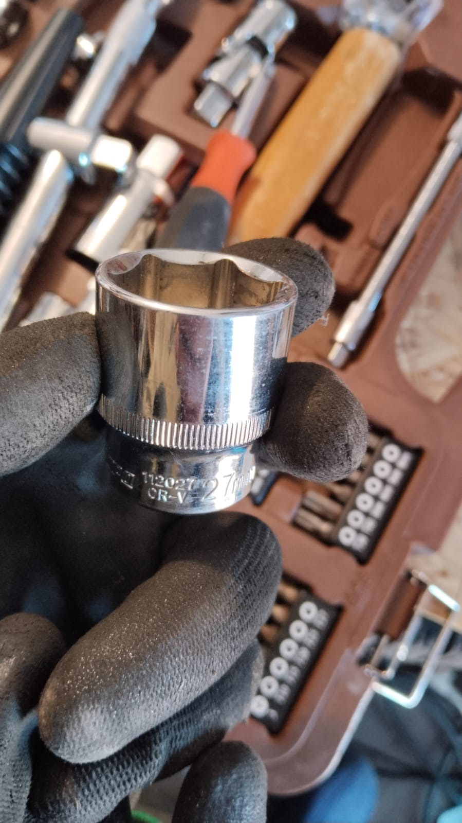

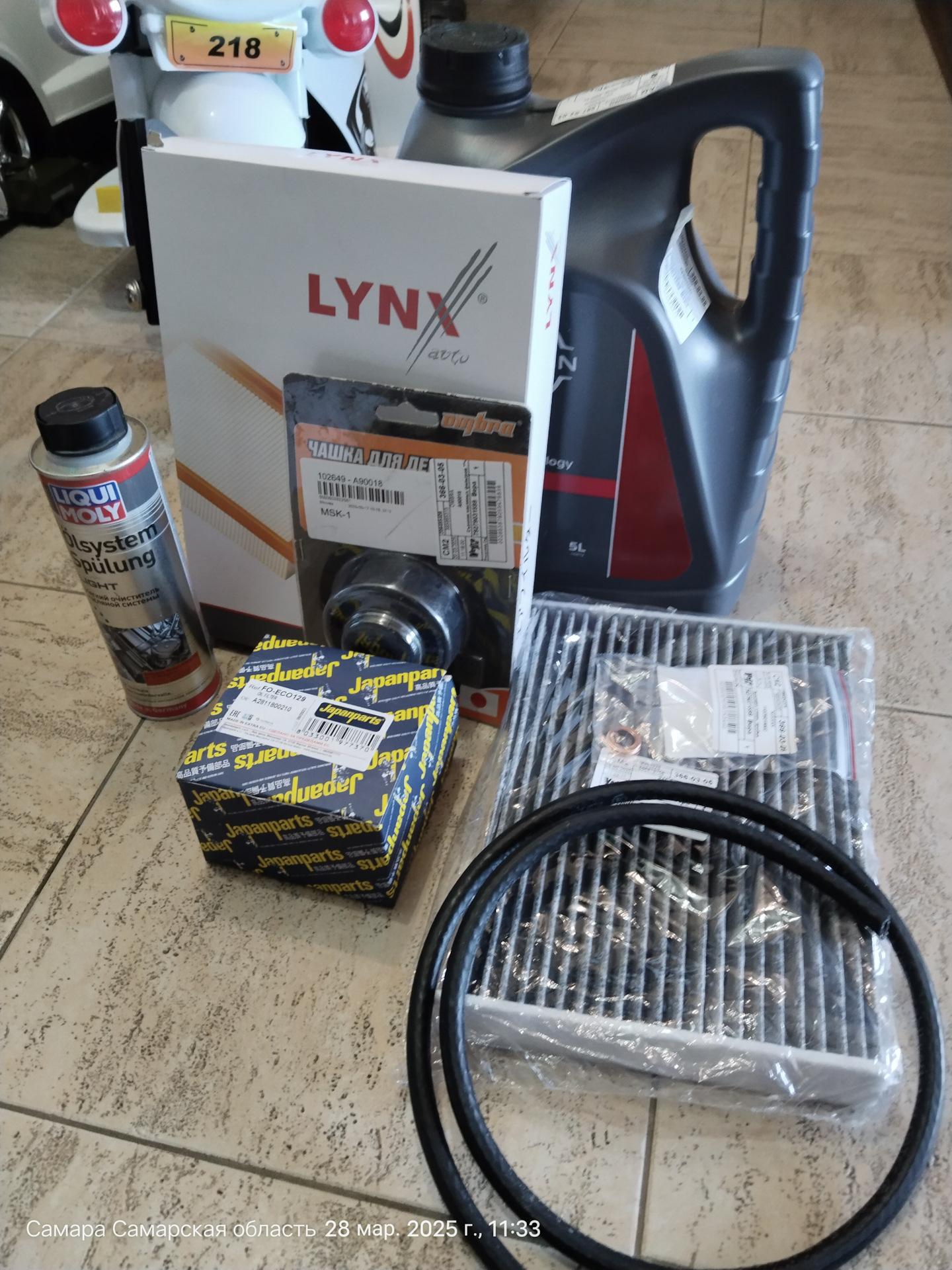

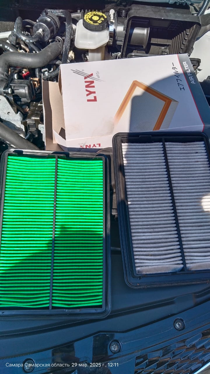

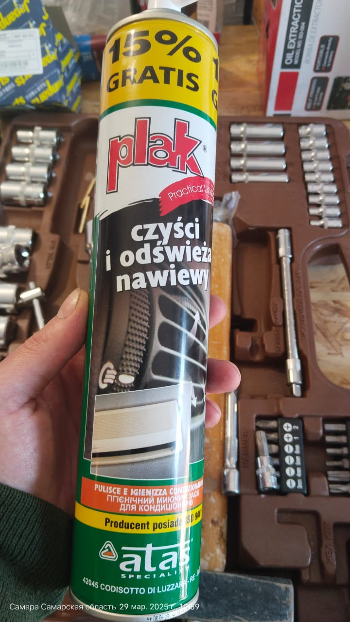

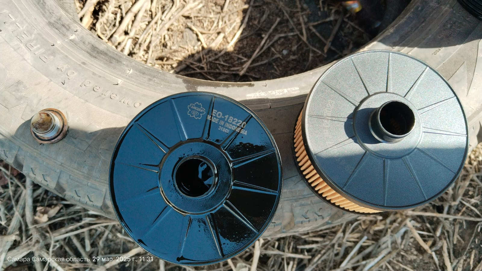

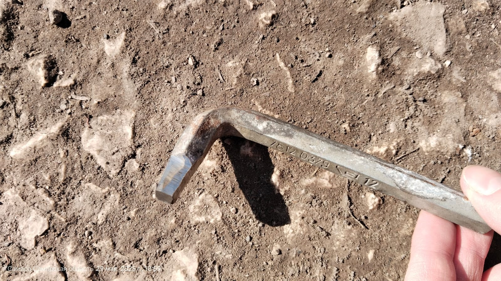

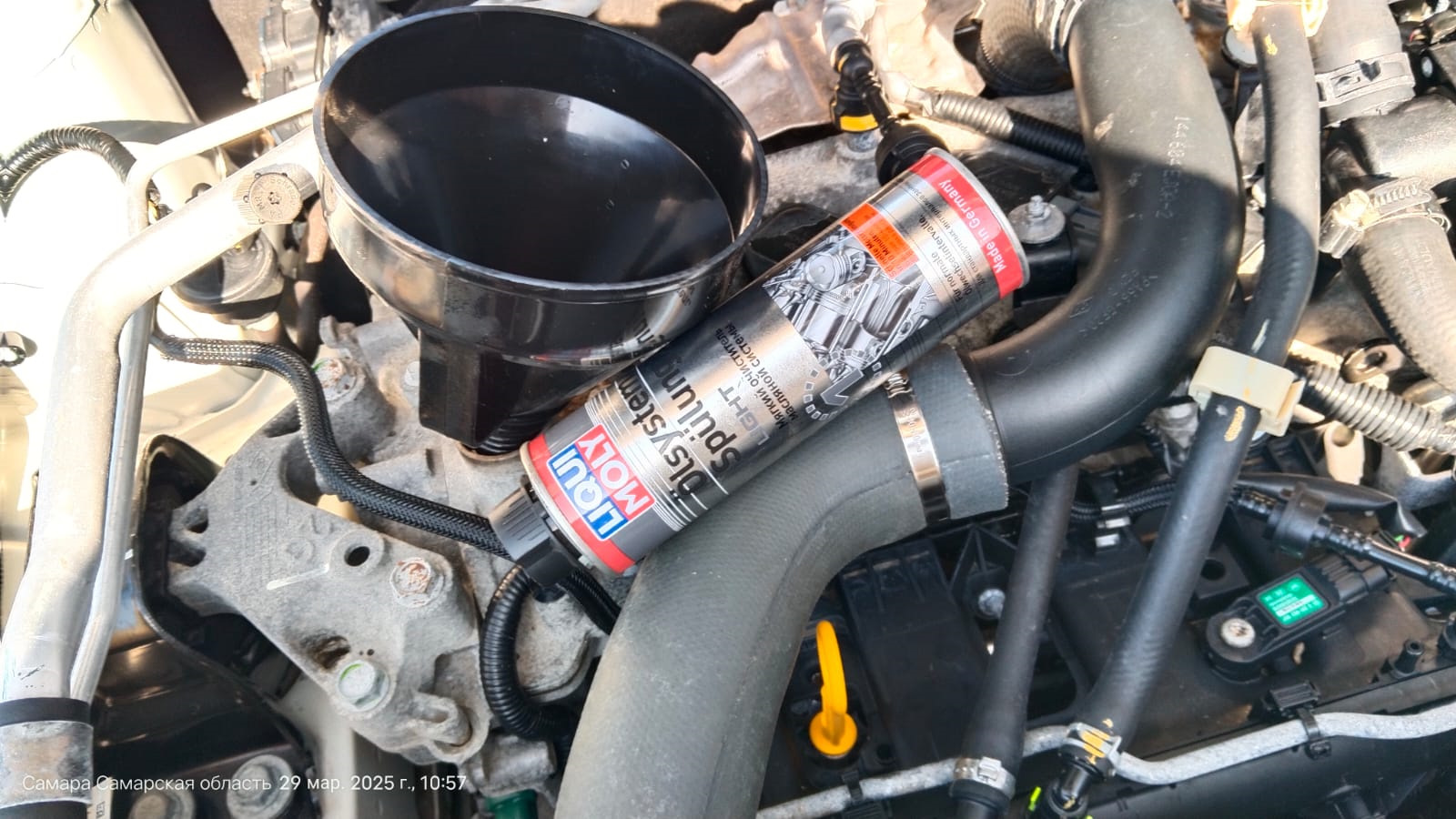

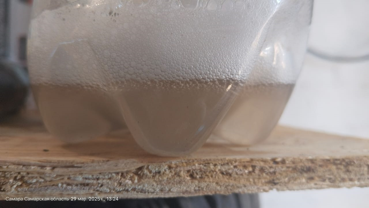

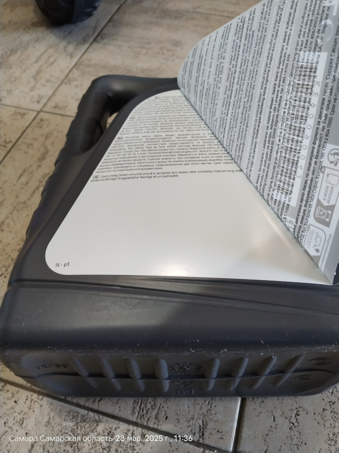

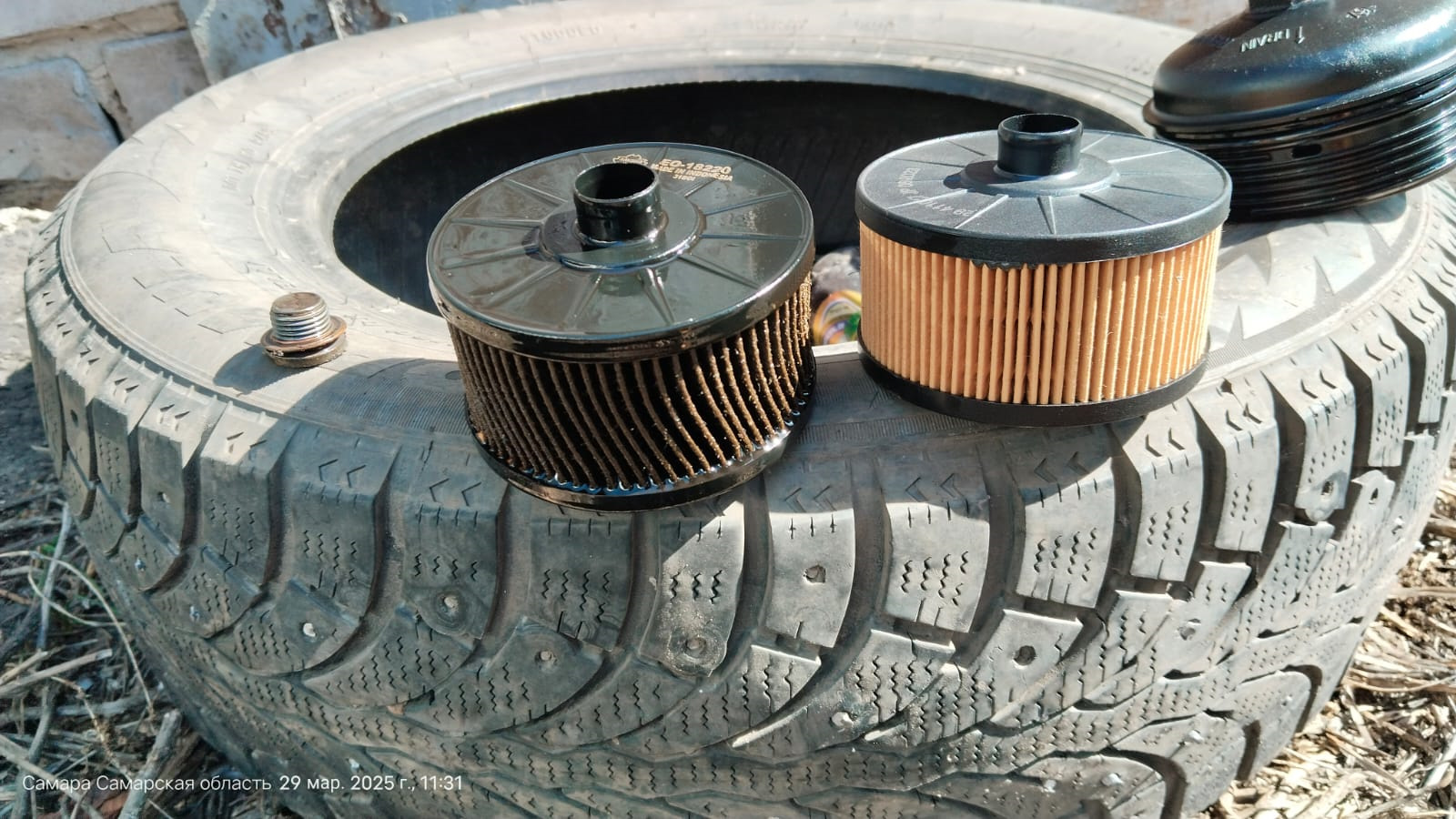

Теперь сам решил сделать ТО и на Антилопе. Чуток машину перепутал только, и взял и съемник масляного фильтра, вместо четырехгранника, ну побегал я с утра по гаражному комплексу, в итоге болгаркой сделал четырехгранник. Далее приобрёл насос для откачки масла, разобрал и смазал его и шланг Gates купил для насоса. И он не понадобился, т.к. трубка упирается и не проходит))) Короче, никаких насосов, по крайней мере для 1,2 точно не нужно, только вручную сливать масло. Масло оригинал, далее всё аналоги. Также промыл кондиционер 1,5 штуки ушло (1 баллон через дренажную трубку с водительской стороны и половину второго баллона через отверстие салонного фильтра) по примеру www.drive2.ru/l/679415723667233358/. По материалам:KE90090042 Масло моторное синтетика 5W-40 5 л — 4380 руб., Japanparts FOECO129 Масляный фильтр — 248 руб., LYNXautoLA2078 Фильтр воздушный — 826 руб., RAF FILTER RSTC005NIY Фильтр салона угольный-617 руб. Nissan11026-00QAB Прокладка-50руб. Очиститель кондиционера- 2шт. PLAK 50040 *520*2=1040руб.

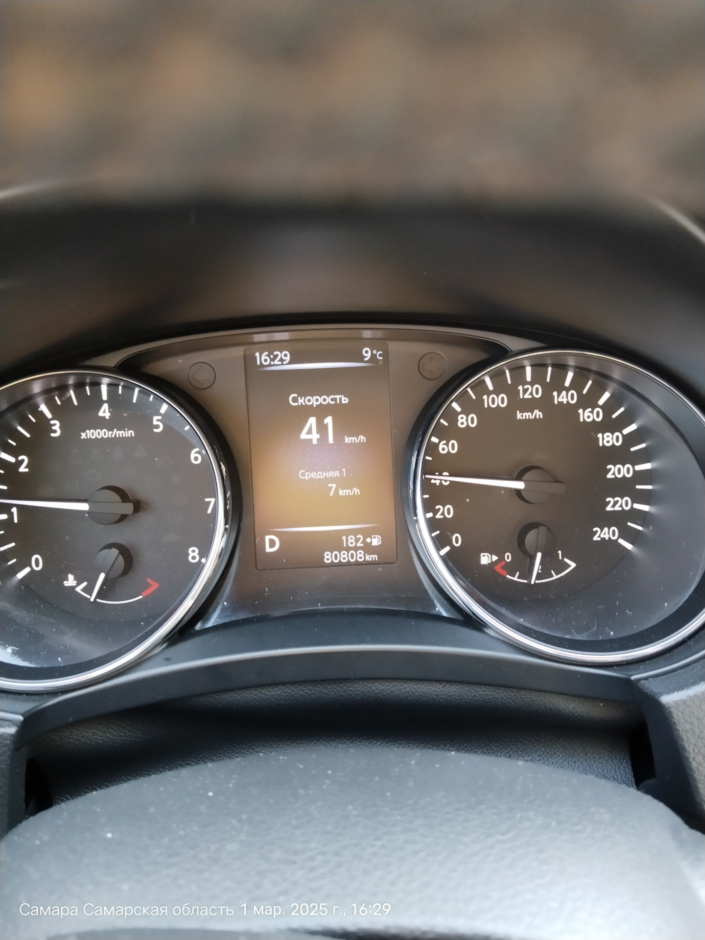

С 2024 г. Антилопа- машина выходного дня и летнего отдыха, так что пробег за 2024 составил в районе 5000 км.
