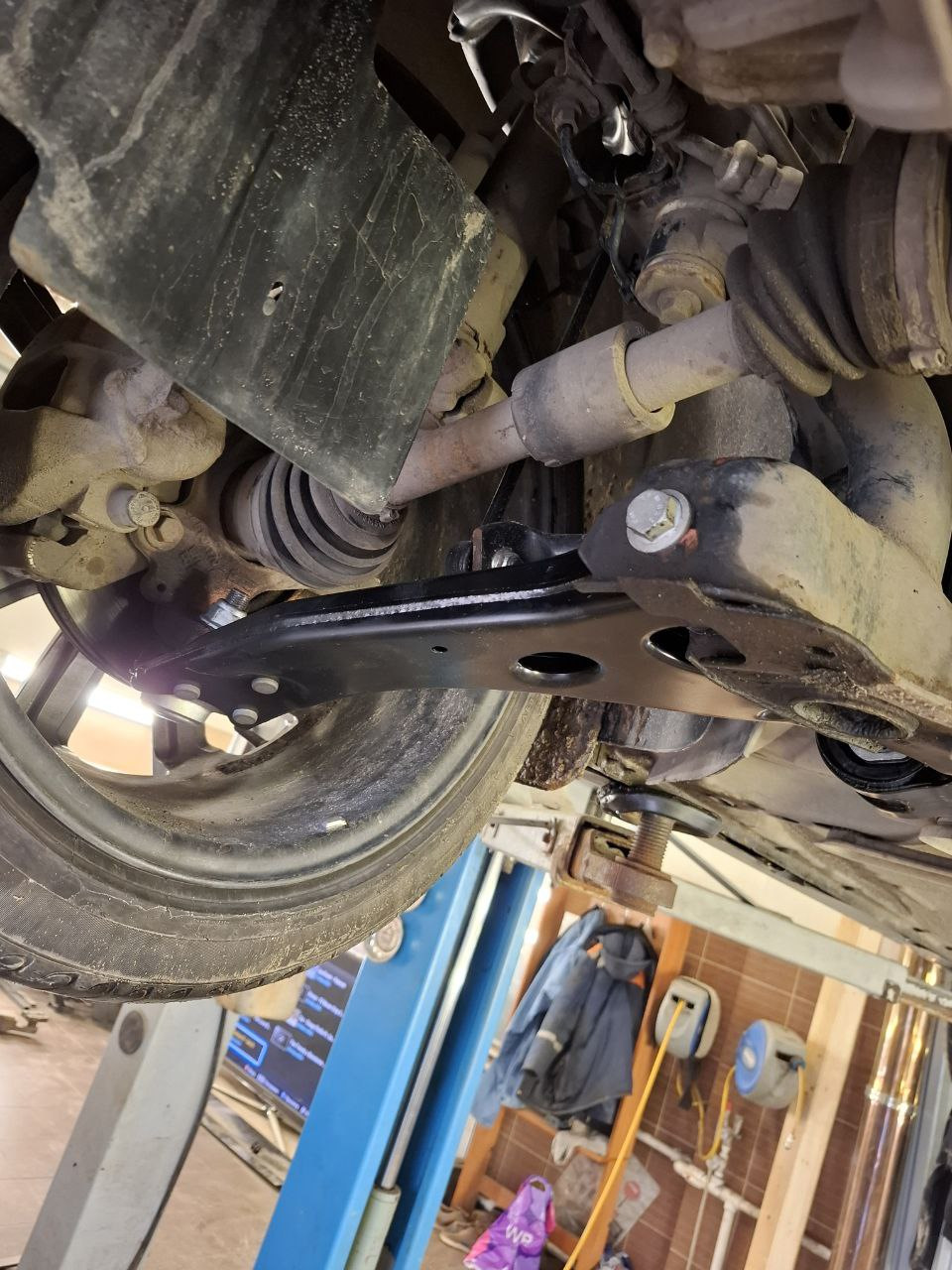

В прошлом посте писал, что успешно заменил задние под пружинные рычаги, в этот же день хотел поменять и передние, но вышло частично…
Ниже небольшая история и артикулы всего необходимого.

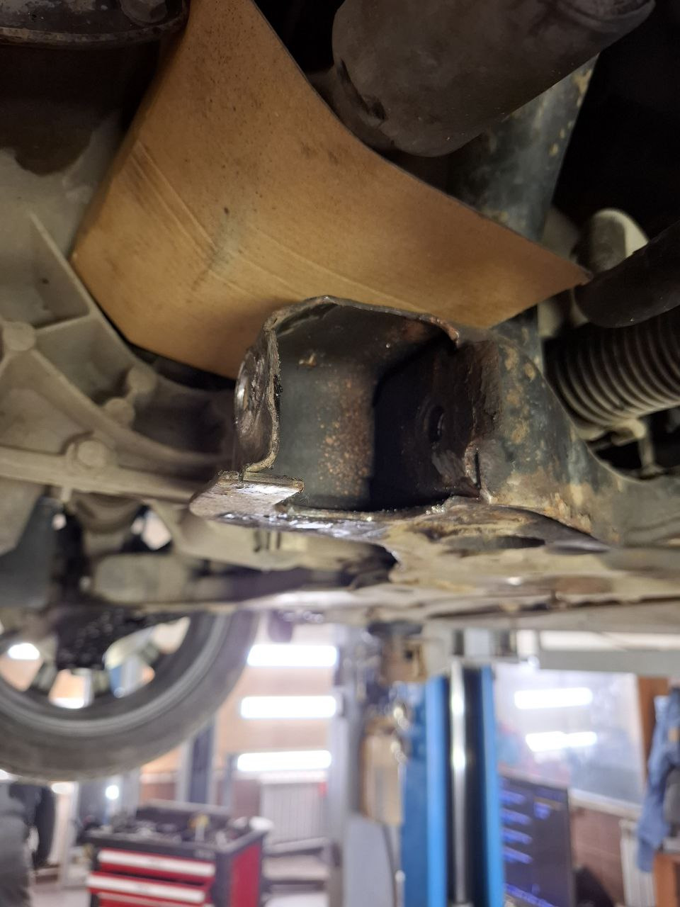

Правый рычаг прекрасно открутился гайковёртом и был заменён, а вот левый подумал: «Не сегодня» и подкинул проблем, его я не смог открутить воротком и гайковёртом.
Замочил, думал я: «Окиснет», а болт переднего сайлентблока, как уже понятно не поддерживал со мной дружбу.
Помучившись 2 часа, так и не пошло дело, не стал испытывать судьбу в виде сорванной головки т.к. вороток не смог, а гайковёрт не сдавался и хотел захреначить этот болт. Тут я подумал, что гайковёрт слабый и в мастерской пневмогайковёрт всё сделает… Забегая вперёд, АГА!
Позвонил знакомому мастеру поделился историей, он сказал: Приезжай, заменим рычаг.

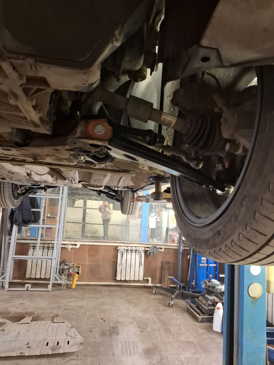

В назначенный день лечу с мыслями, сейчас всё быстро и на сход-развал.
И вот Ford на подъёмнике, тут началось, огромный вороток не берёт, гайковёрт с усилием 1000 Nm хреначит и ноль, болт даже не шевелится, наварили головку, тянем, нет.
Вердикт: залип! Греем, крутим, греем, крутим и вот болт стронулся, казалось бы, Победа, но…

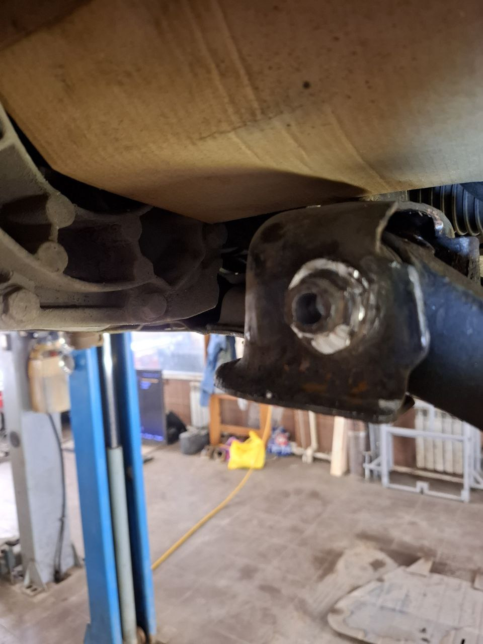

Болт пошёл вместе с рычагом, он залип во втулке сайлентблока – он просто прокручивался в рычаге ☹ Места пилить сайлен, чтобы добраться до втулки и её пильнуть, разжать и тем самым отпустить боль мало и не удобно. К слову, многие советуют выжигать резину и потом пилить болт и вынимать, как-то жечь не очень хотелось рядом пыльник привода, да и вообще не хотелось закончить с «огоньком».

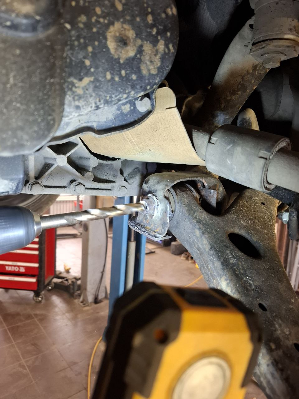

Решение: сверлим, вроде сверли и сверли, но это болт М14 и хорошо калёный.

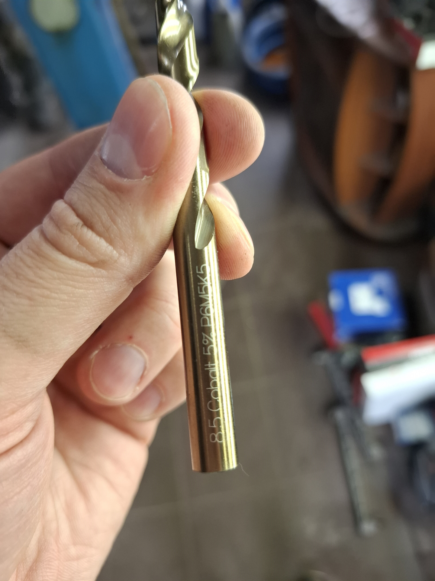

В общем 1 час 30 минут мы сверлили (свёрла по нержавейке с кобальтом, неплохо «грызут» болт), потом сточили шляпку и достали рычаг. Установили новый, поехал на сход-развал.
Приключение ещё то.
Как итог, замена задних и передних рычагов вернула подвеску в рабочее состояние.

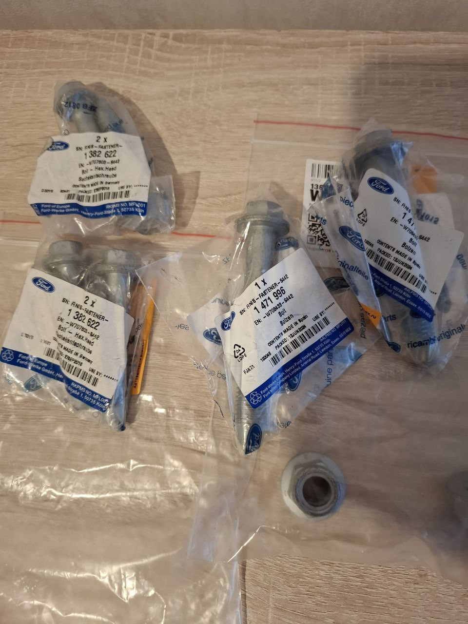

Запчасти:

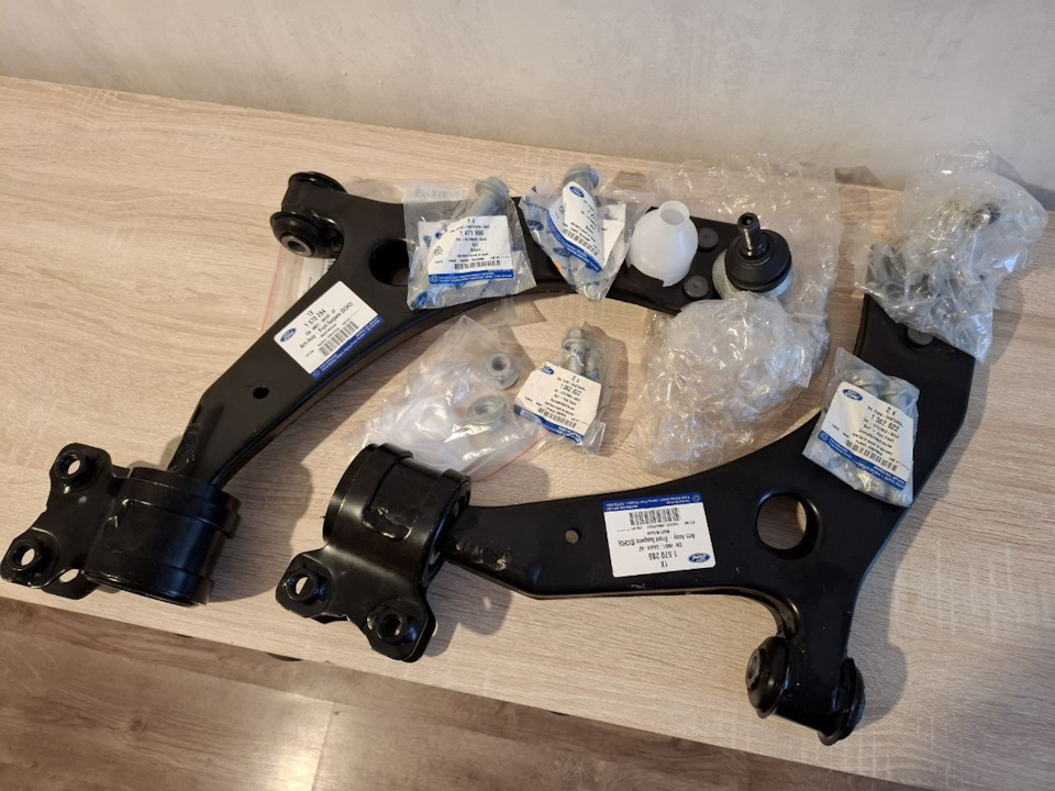

• Рычаг RH Ford, 21 мм — размер у основания шарового шарнира, артикул: 1570284.
• Рычаг LH Ford, 21 мм — размер у основания шарового шарнира, артикул: 1570285.
• Болт Ford, артикул: 1 382 622 (M12 x 65MM) – 4 шт.
• Болт Ford, артикул: 1 471 996 – 2 шт.

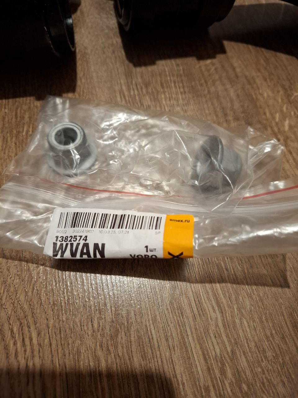

• Гайка шаровой Ford, артикул: 1 382 574 – 2 шт.

Так болт сдался, только наглухо залип во втулке сайлентблока.
Болт сабака идёт и ухо выдавливает сайлентом.
Вот так и у меня, поэтому высверливали.

10.9 приличная прочность) Сверлили я так думаю Р6М5К5) Так бы конечно ВК8 сверло, но они стоят аки крыло боинга :D Тут метизы одни денег стоят, я сразу по опыту вижу на чтобы заменил :)
Им и сверлили, а денег новые болты хорошо стоят, верно, но я не хотел ставить а бы, что.

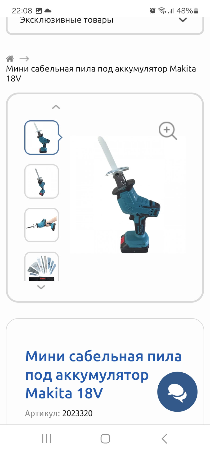

С левым наверно проще, у меня так правый закис, купил для резки сабельную пилу, но пока руки не дошли. Так и езжу один новый, второй старый.
Там особо не расгонешься сабельной.
Можно потихоньку самым краем пилы
Можно но неособо удобно, видел посл, где отрезают рычаг, а потом болгарской с 76 диском пилят обойма саленблока, потом втулку и тем самым высвобождают болт. Имеет место быть. Но мне кажется это дольше, чем сверить и подрезать там не особо удобно.
Типо такой пилили товарищу тоже болт, ни сиде в трудно доступном месте где болгпрка не лезет довольно таки тыстро справились
