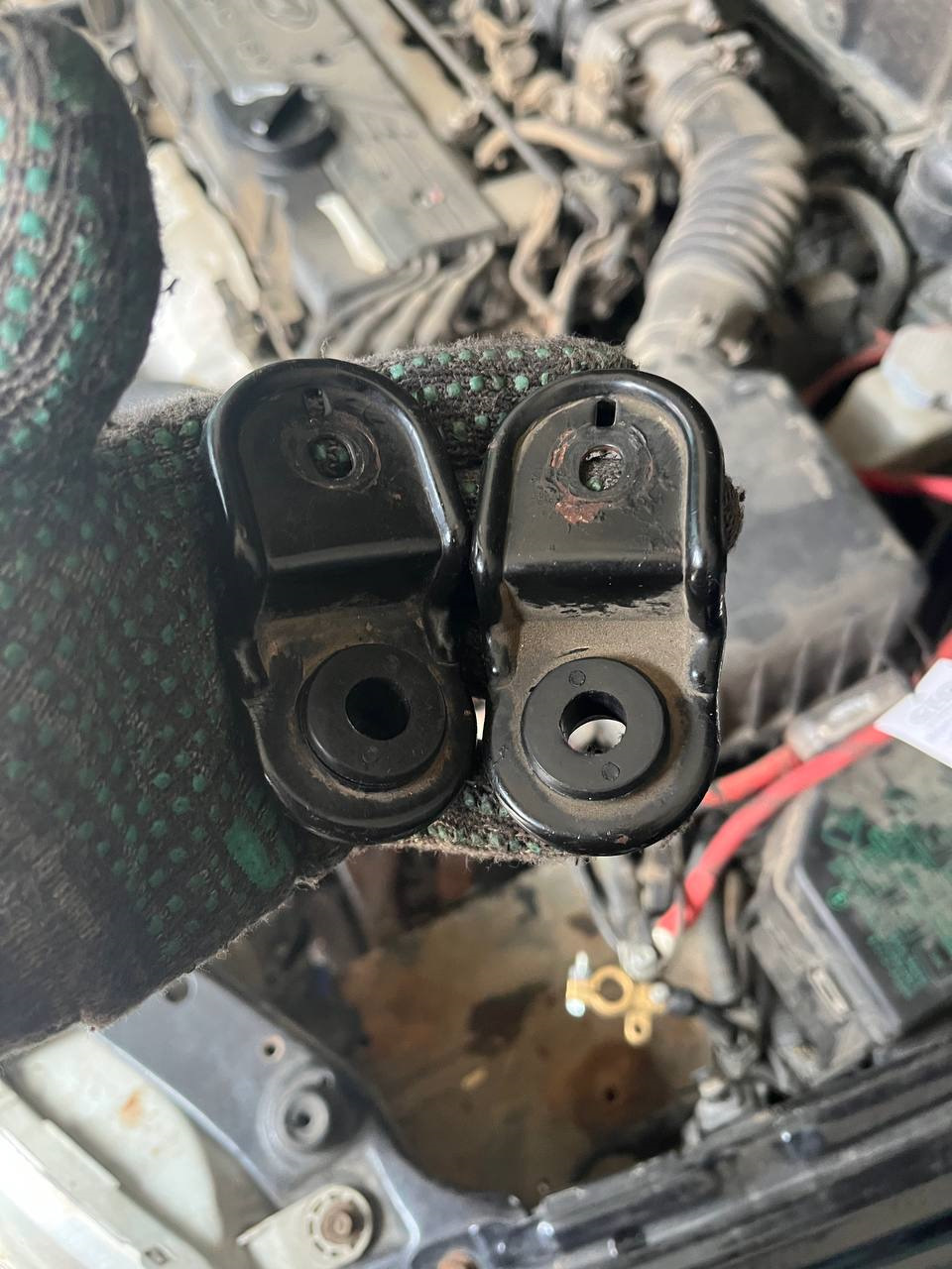

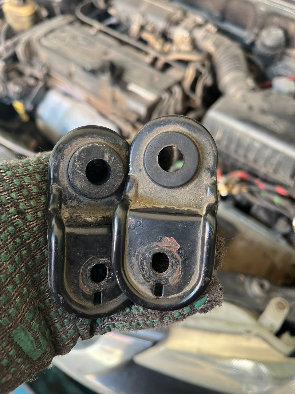

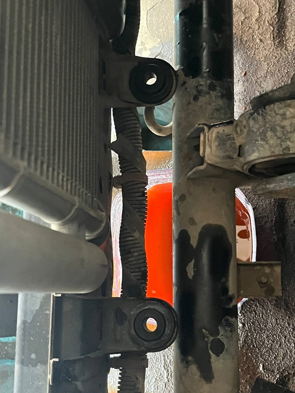

2.демпфера радиатора нижние — Hyundai / KIA — 25336 25000 — 2000р
3. демпфера радиатора верхние — SAT — ST2200028 (они идут без кронштейнов, просто резиночки, у кого целые кроншетйны и не гнилые, актуально, потому как цена за один в 1600 ну такое) 370р

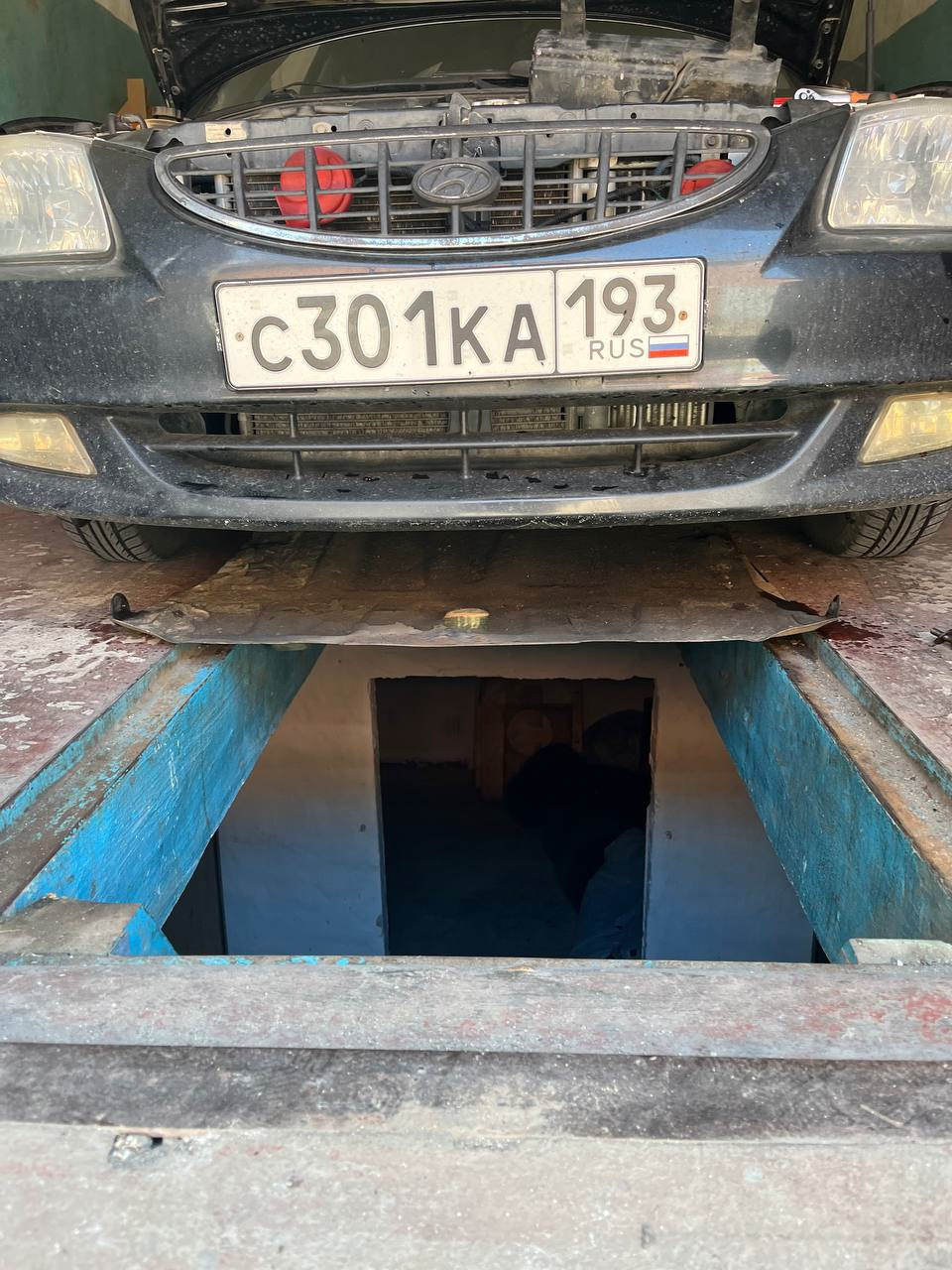

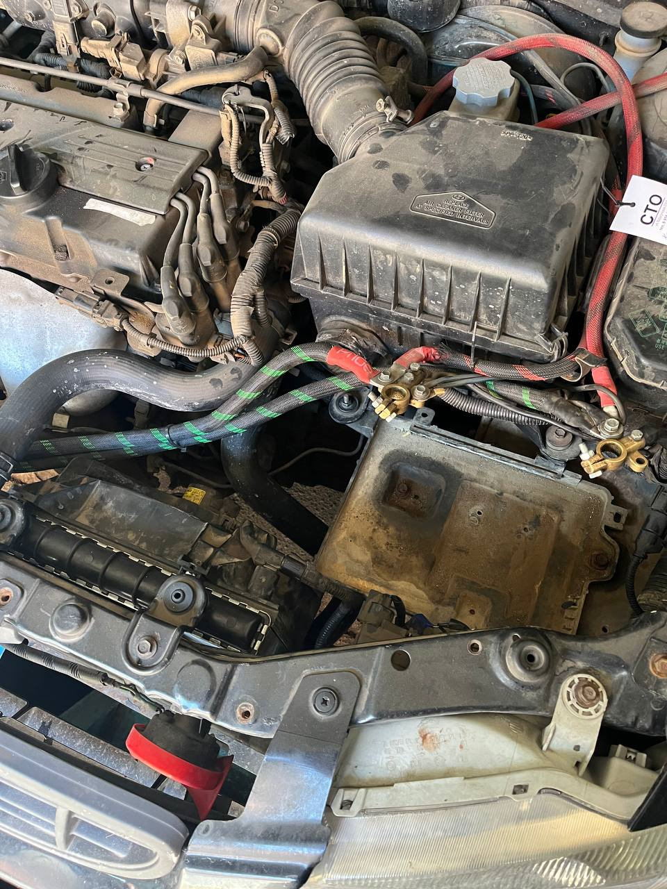

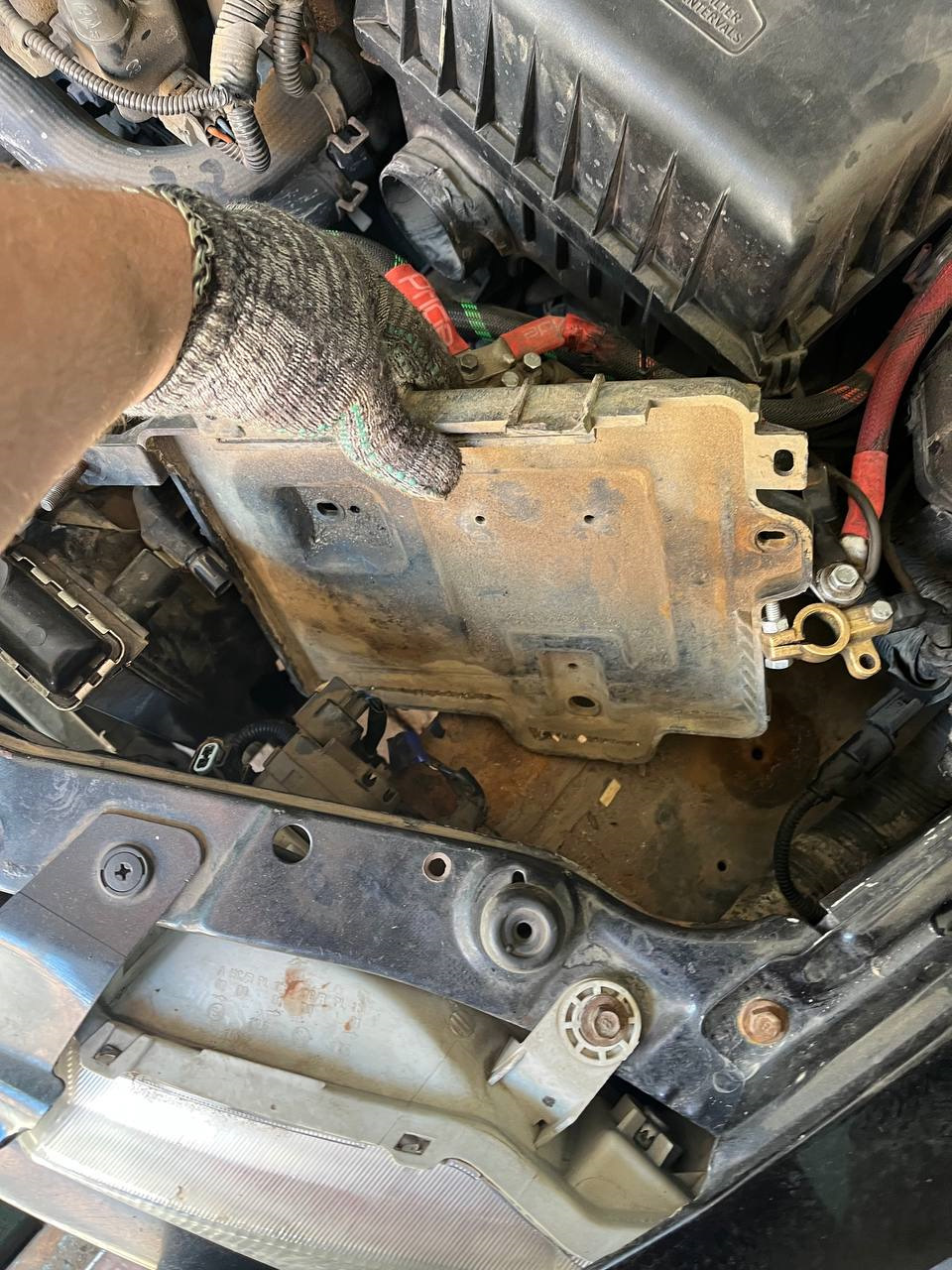

Далее по списку переходим к подкапотному пространству

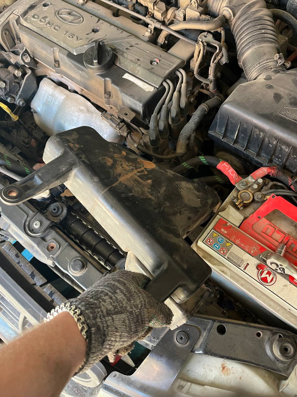

Отключаем фишку вентилятора охлаждения.

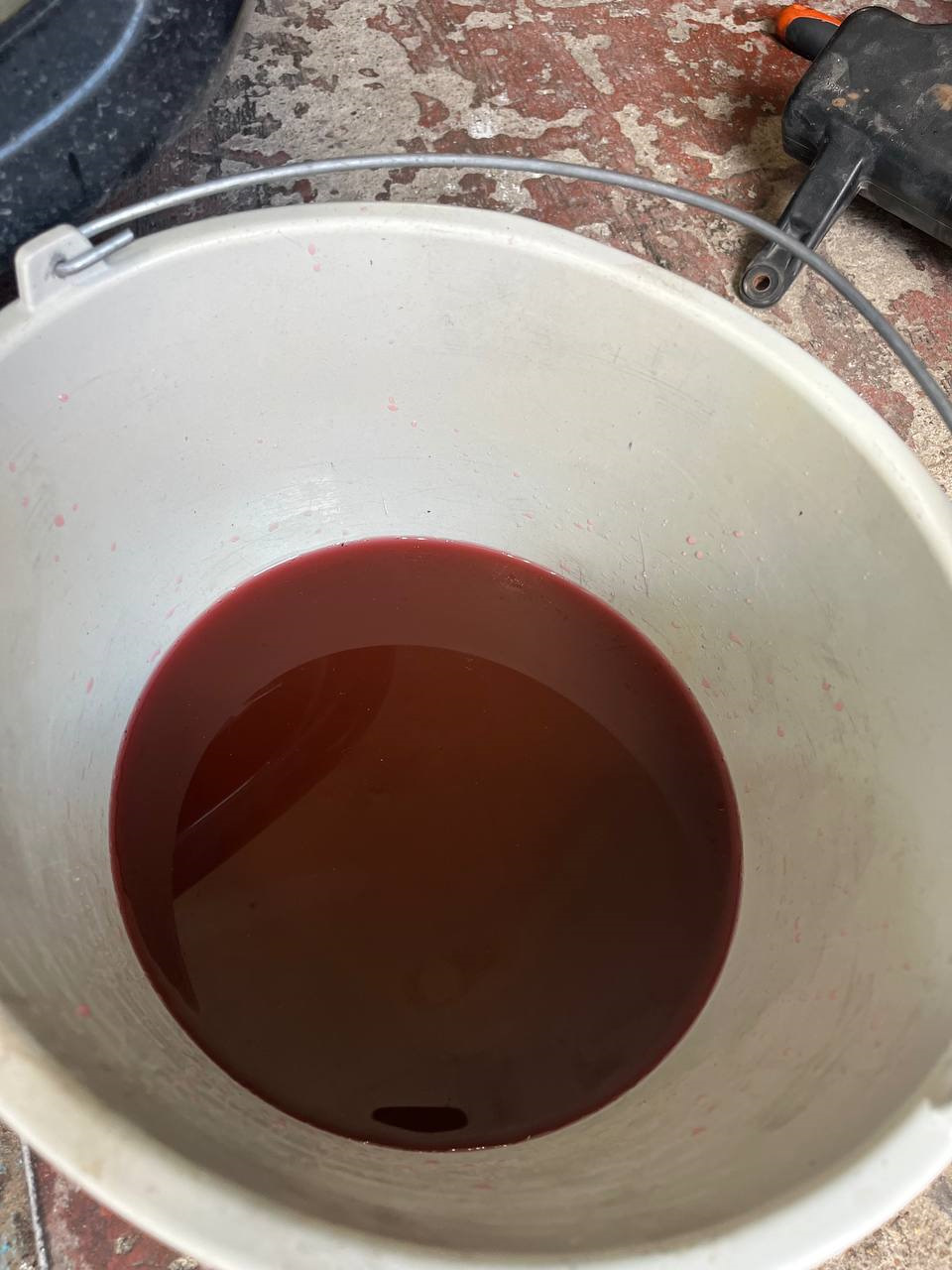

Залезаем в яму и сливаем антифриз с радиатора.
Вытаскиваем радиатор, снимаем кожух с вентилятором.

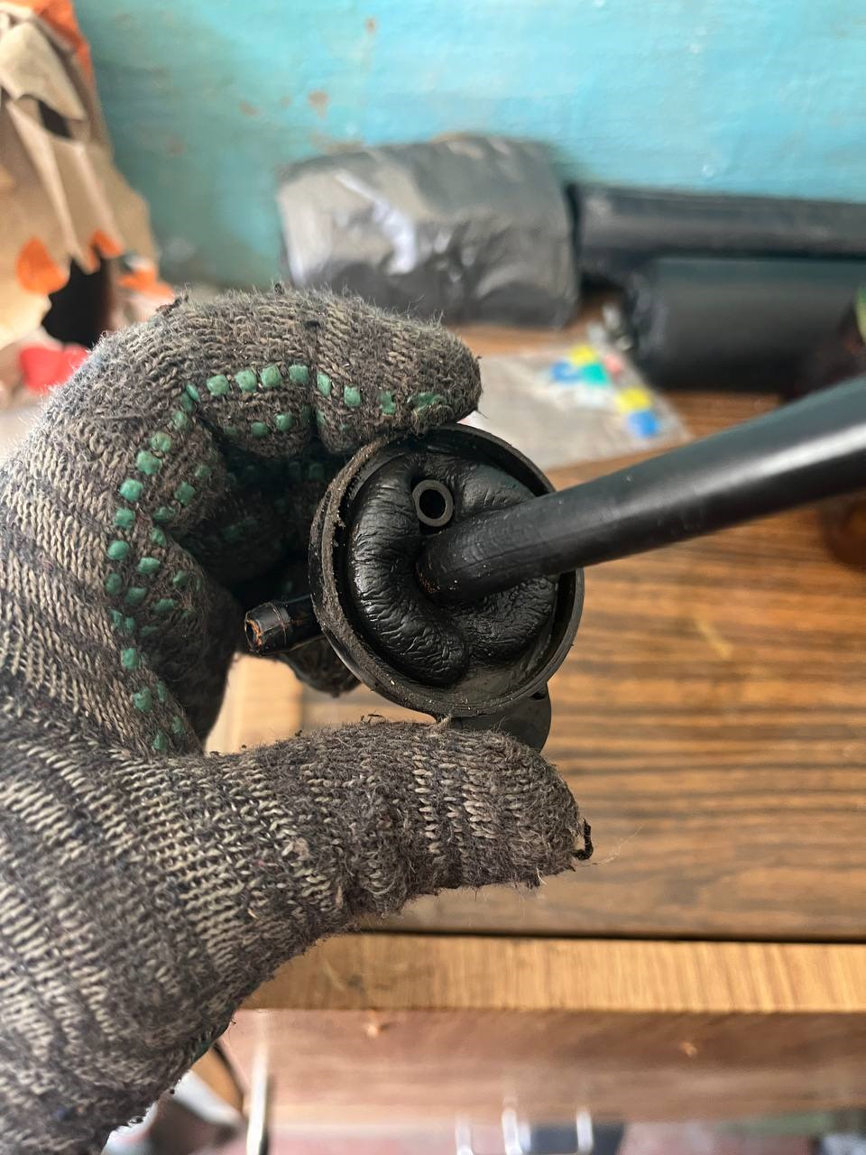

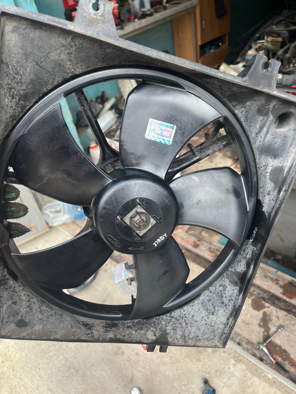

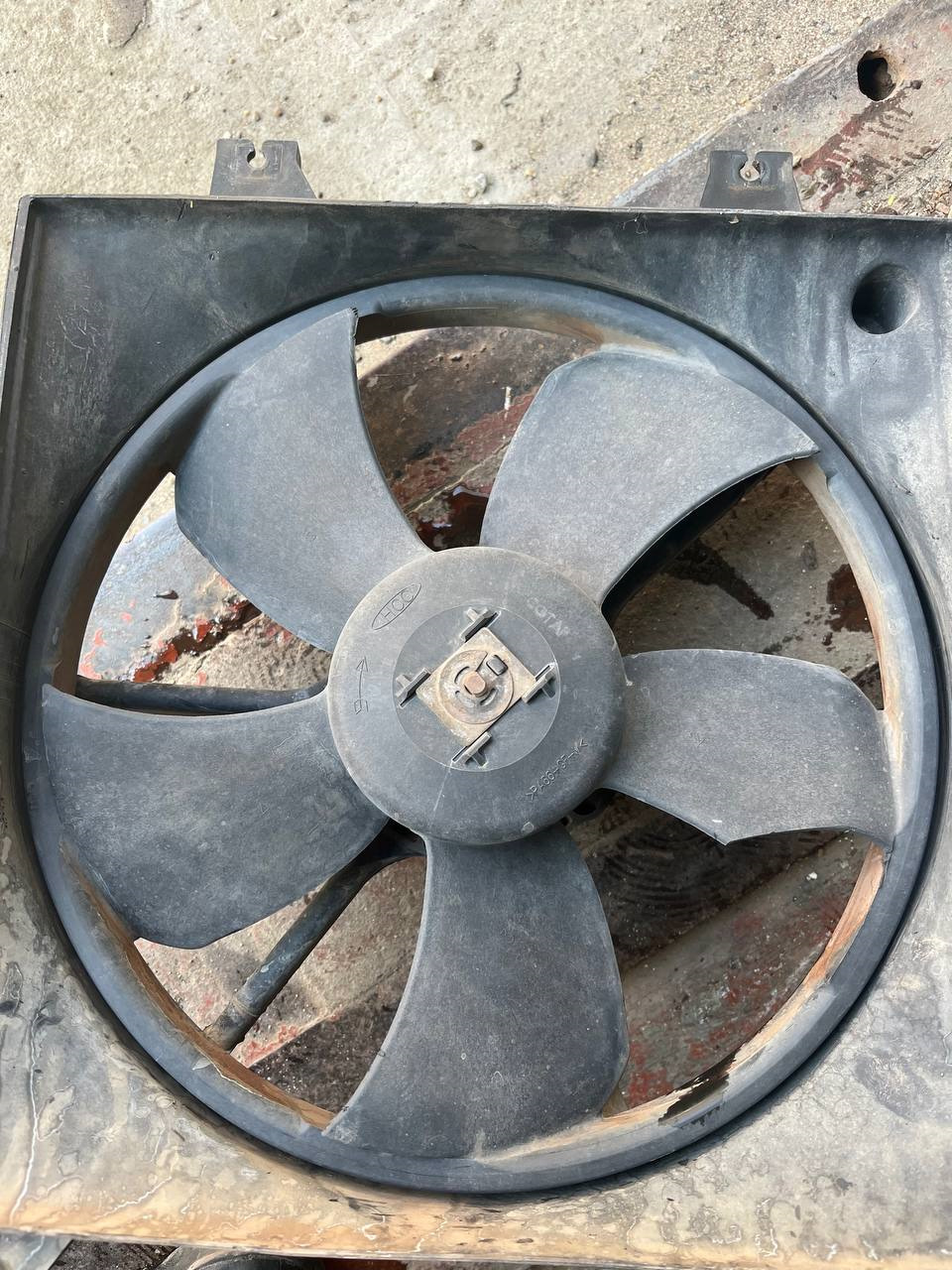

Важный момент, для тех кто будет менять крыльчатку или планирует.
1. Аккуратно снимаем планшайбу плоской отверткой, очень мягкая
2. Фиксирующая планка прямоугольная снимается так же плоской отверткой
3. Самое интересное и важное, сохранить старую крыльчатку не получится, потому как ее крепление к мотору одноразовое, отверстие у нее круглое, а на моторе похоже на прямоугольник, который чутка шире диаметра отверстия крыльчатки, так что ставим новую аккуратно и с первого раза.

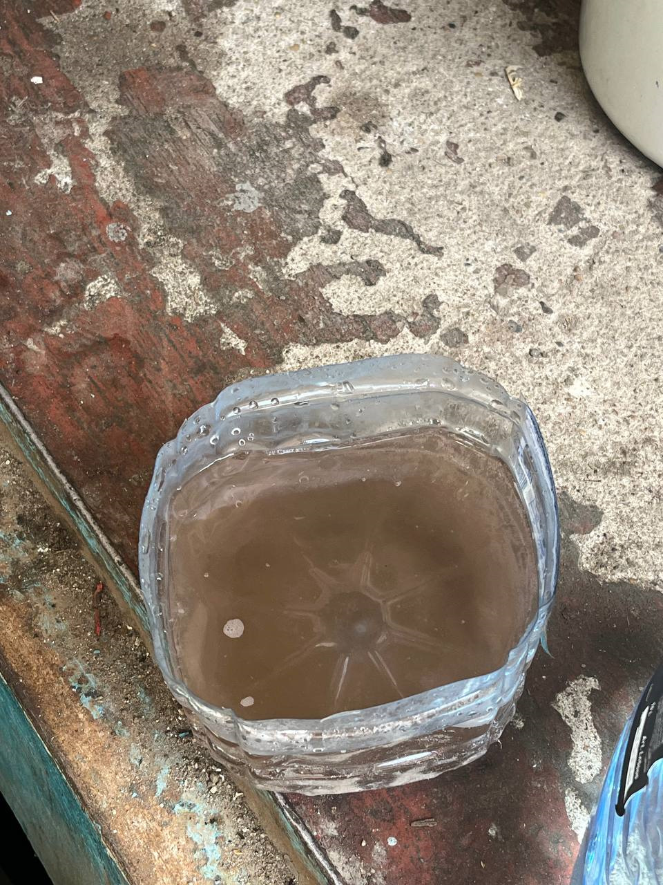

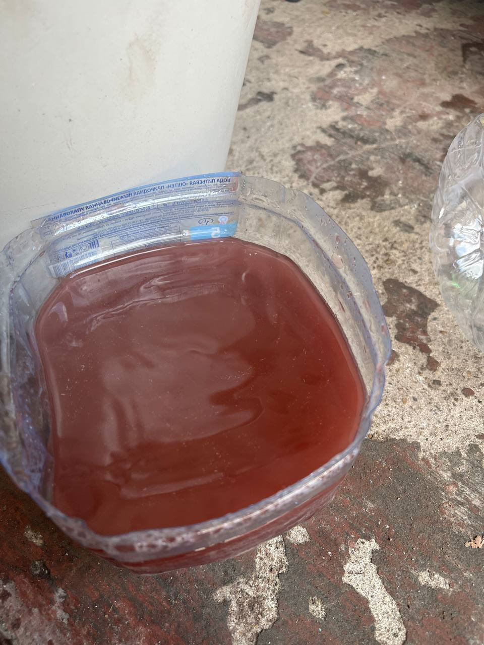

меняем антифриз с промывкой.
Ну и заливаем весь концентрат, однако у меня осталось его где-то 0.5, пробка воздушная?

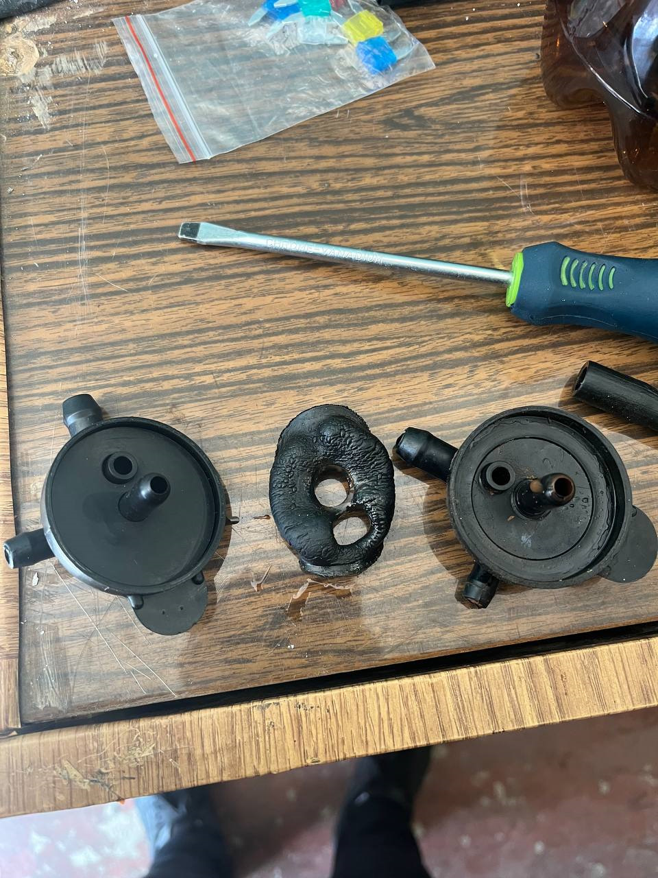

Так же сегодня поменял наконец актуатор в правой двери, стоял обычный от Saturnа двухконтактный в штатную фишку запитан, поставил от STARLINE, все работает и четко, не фоткал, т.к зае…))
