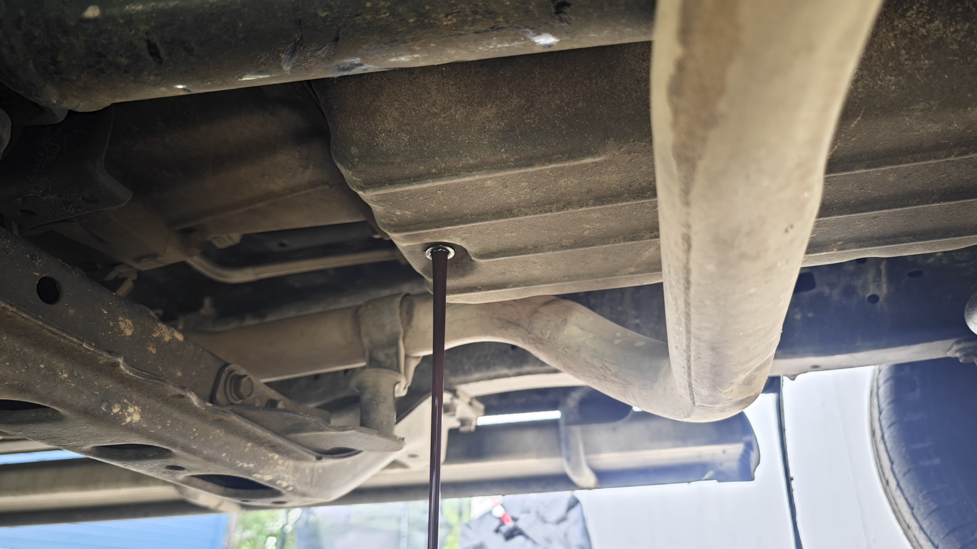

Планировал после покупки поменять масло в акпп. Наконец то дошли руки до этого.

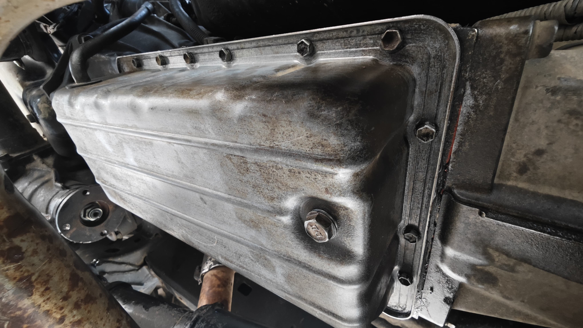

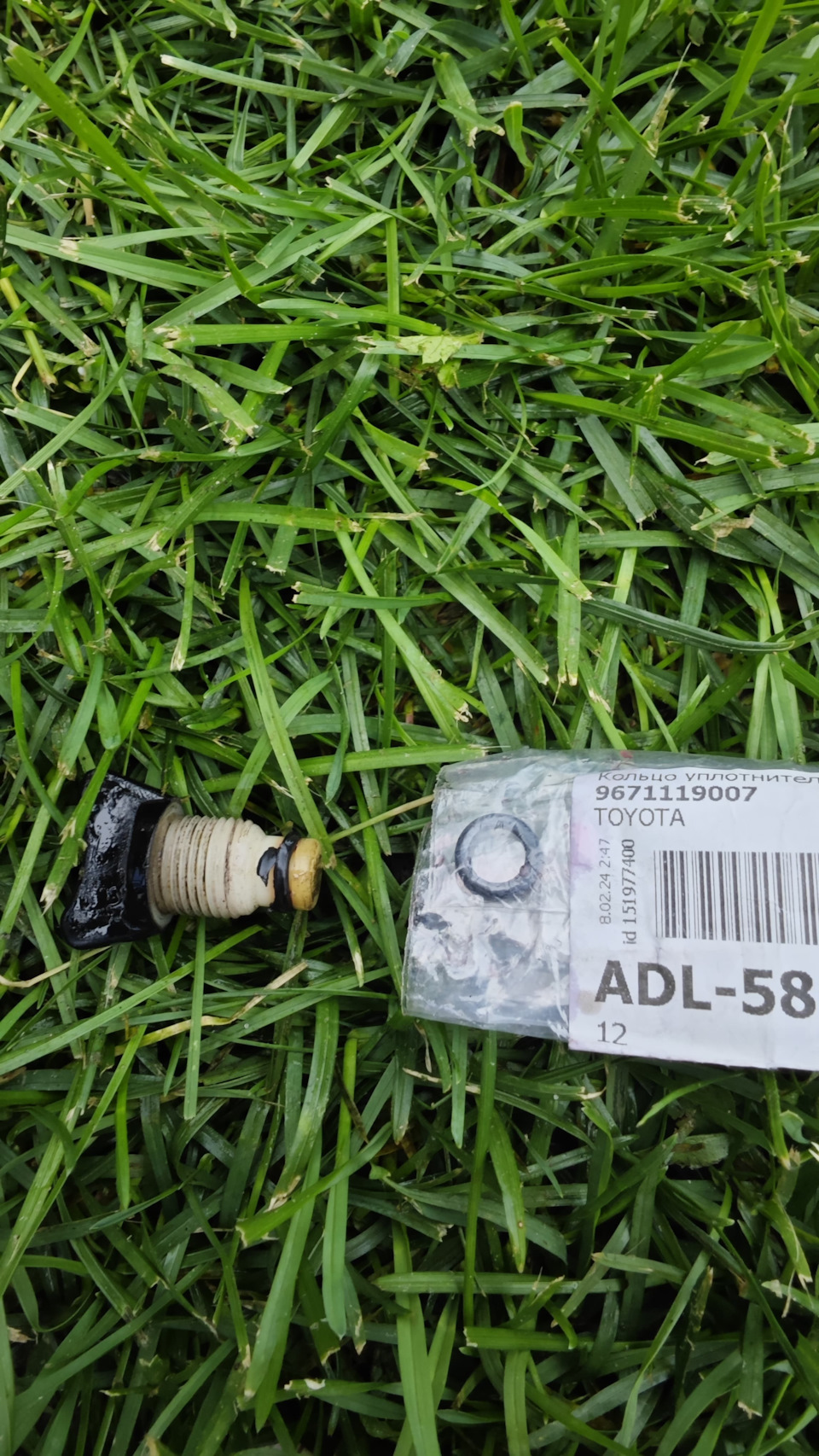

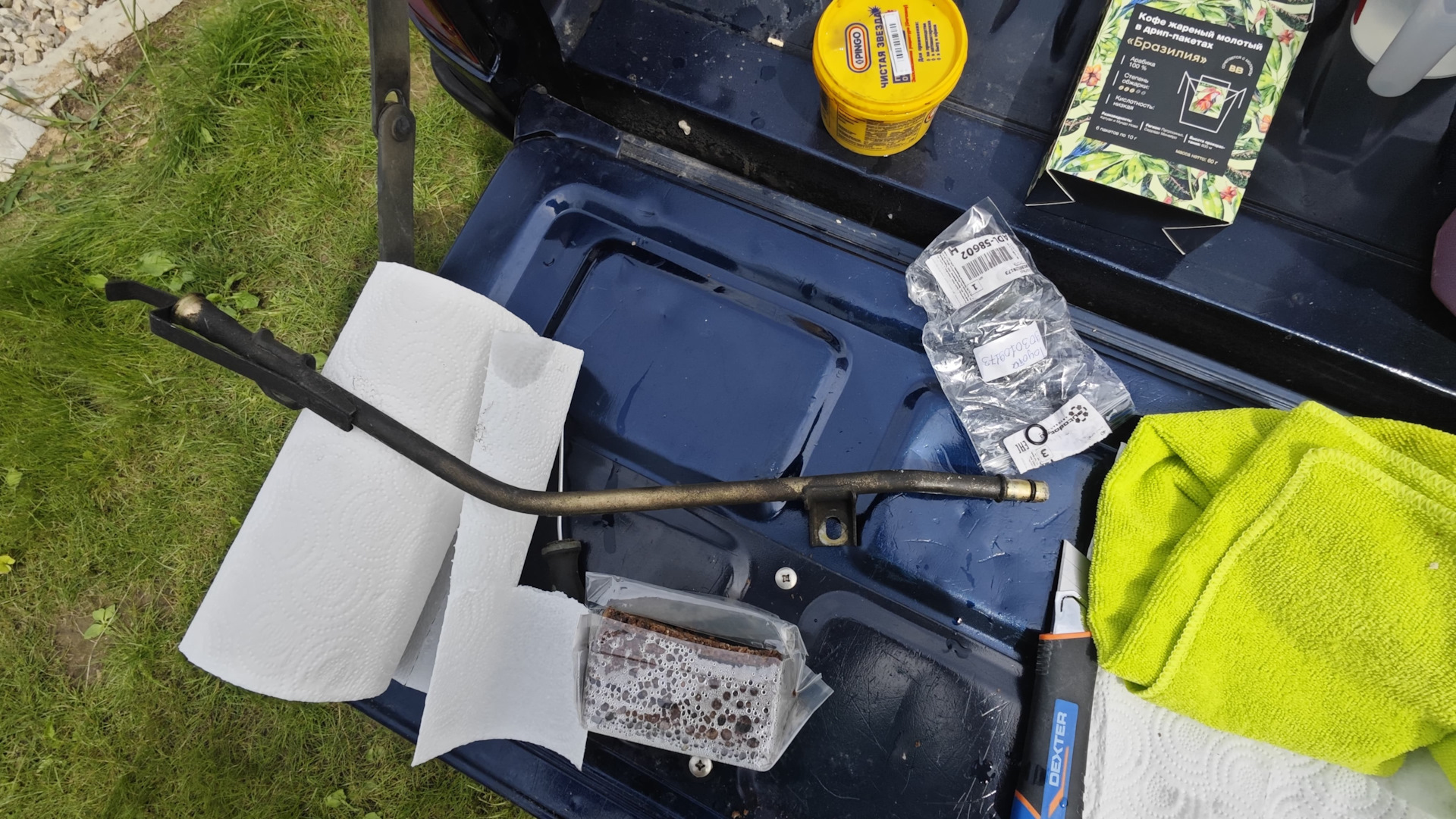

Заодно по пути реши поменять всякие резиночки. При замене антифриза понял что на сливной пробке нужно поменять уплотнительное кольцо. На всякий случай также заказал колечко для щупа. Потихонечку обновляем все).

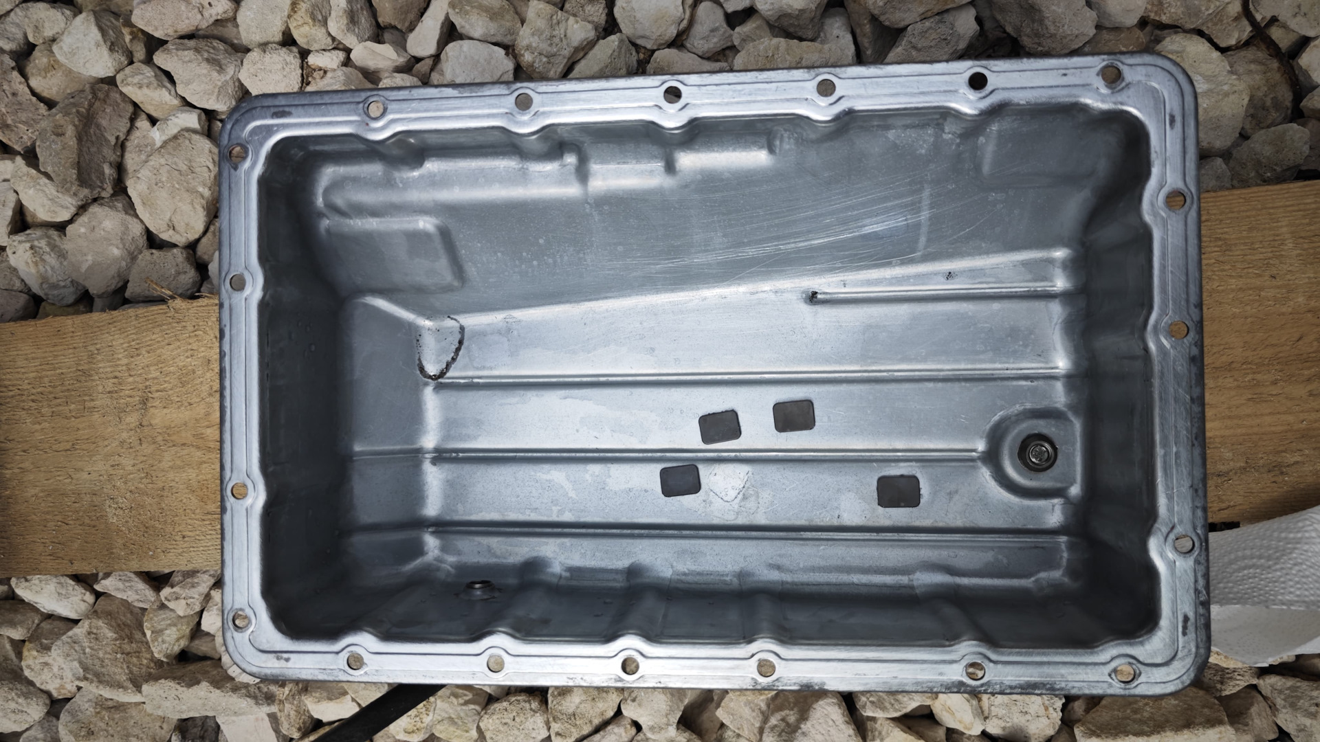

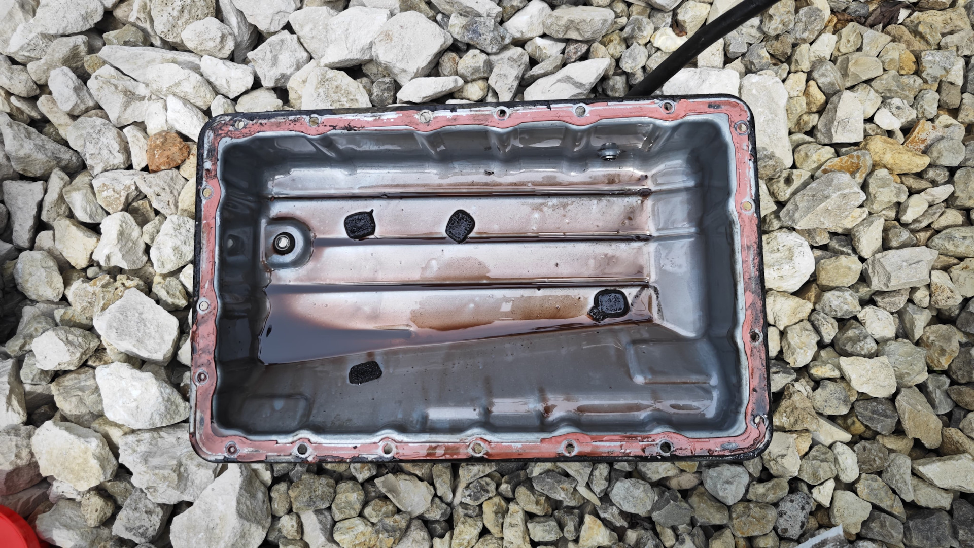

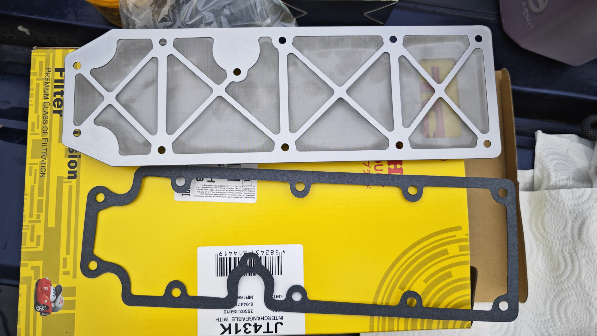

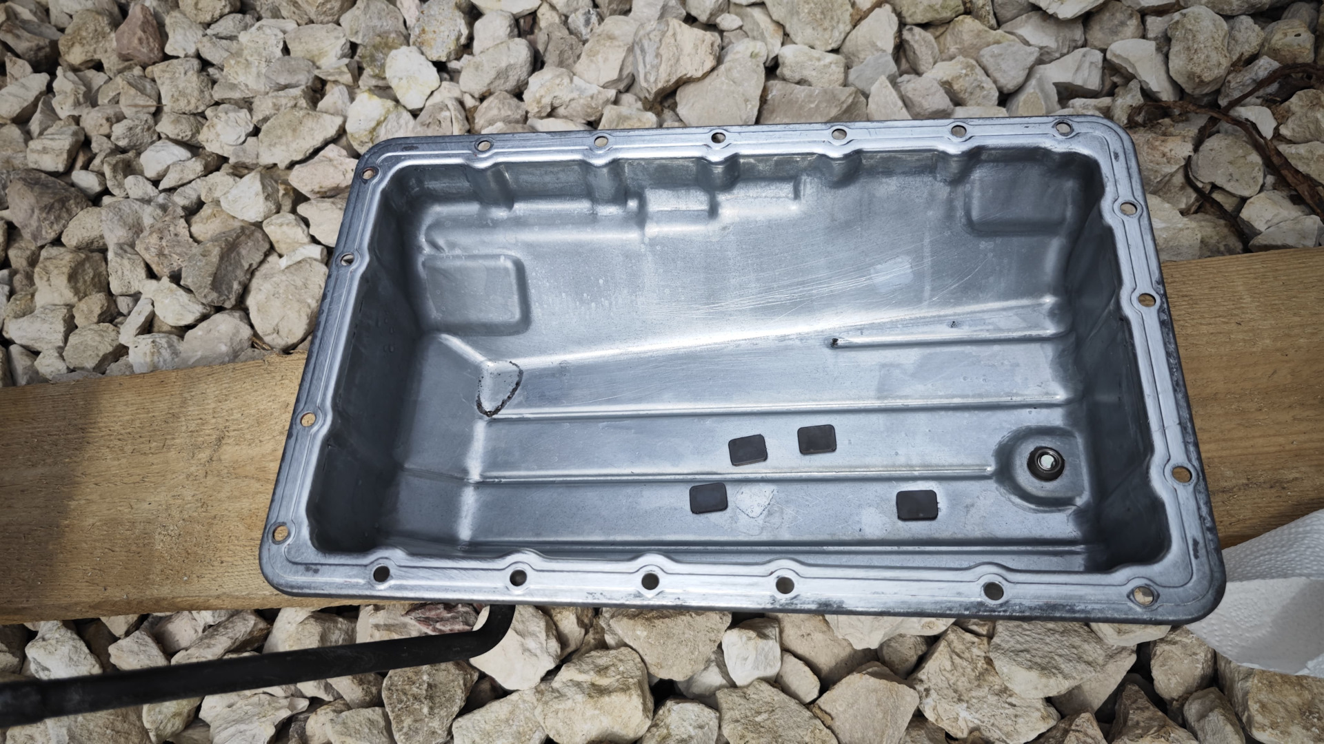

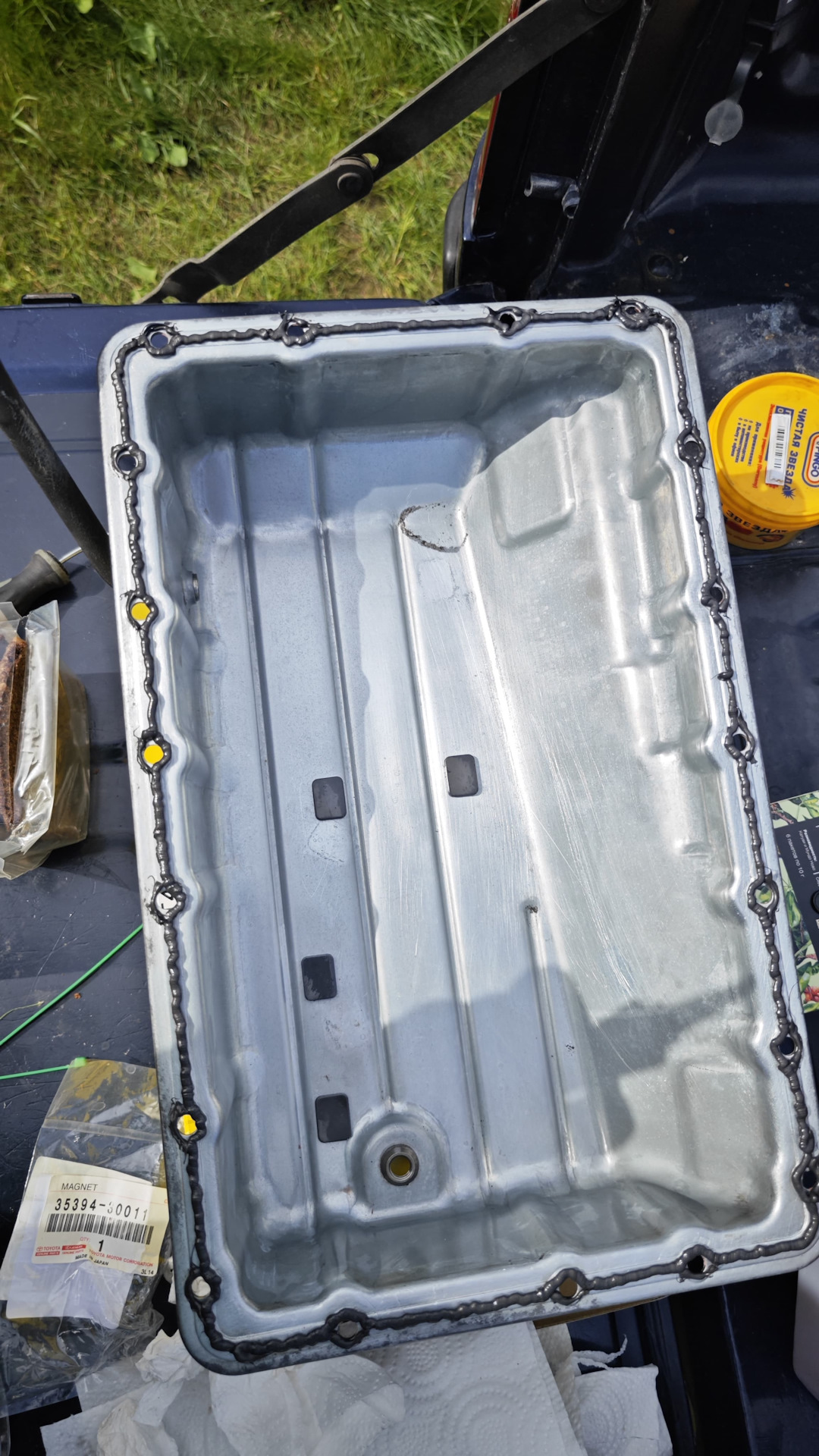

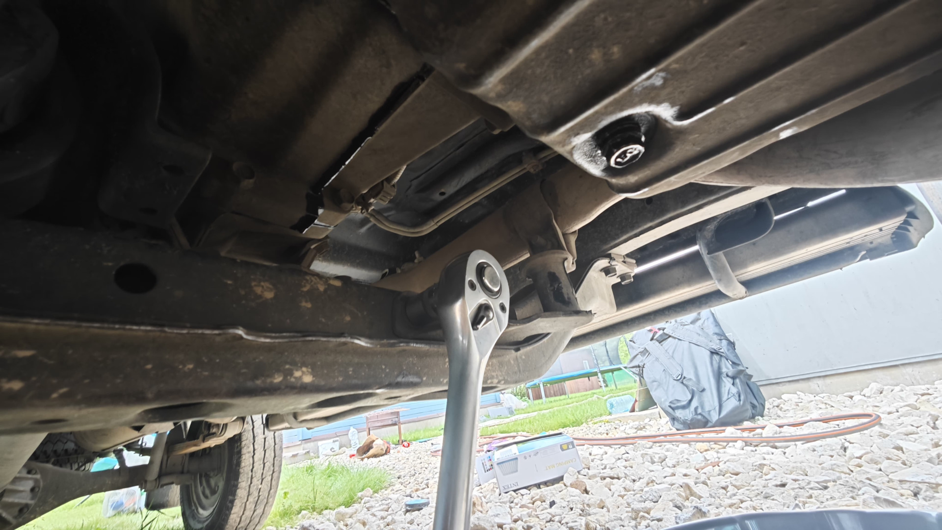

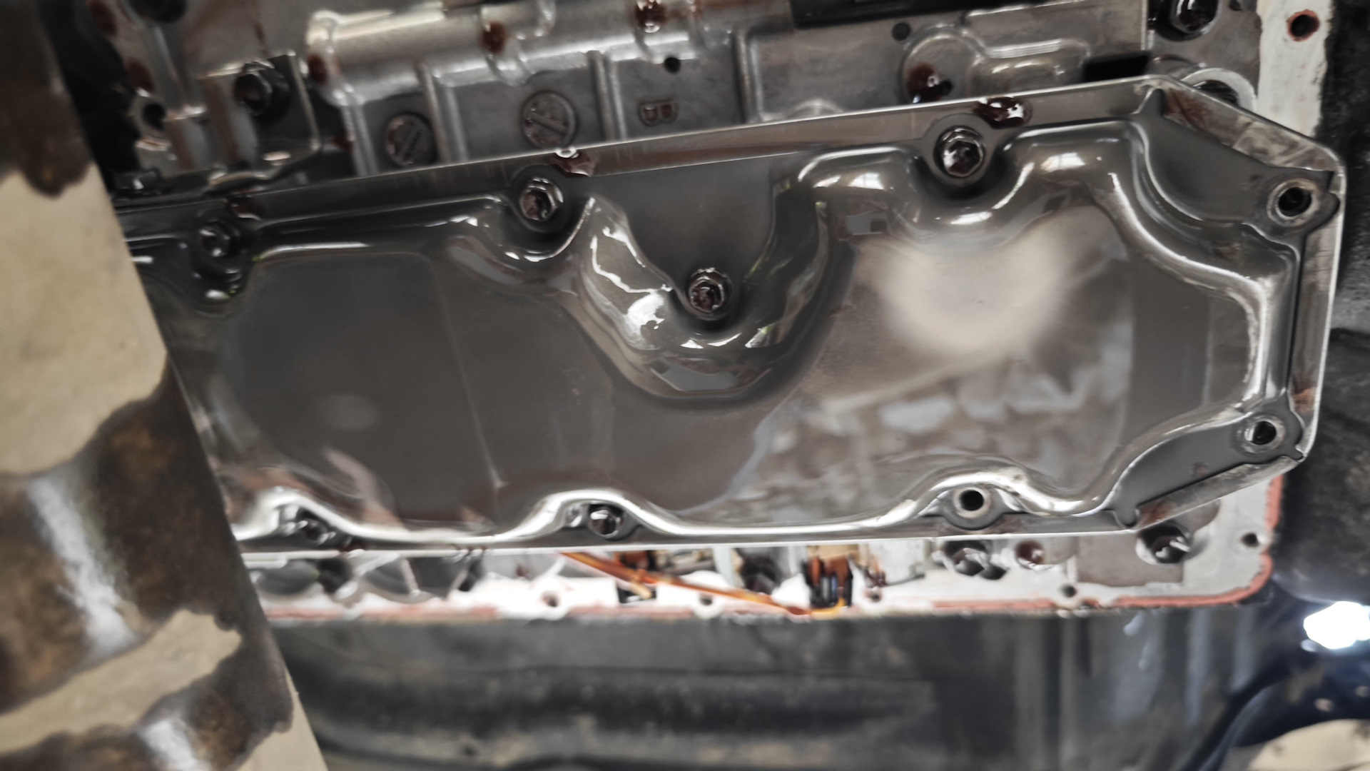

Пришлось немного открутить глушак чтобы снять поддон. Ну и замечу что нет оригинальных прокладок на поддон и ставится на герметик. Купил Перматекс, вроде нормик он.

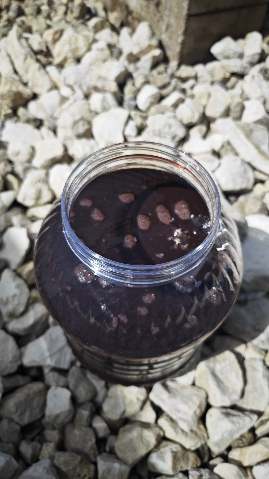

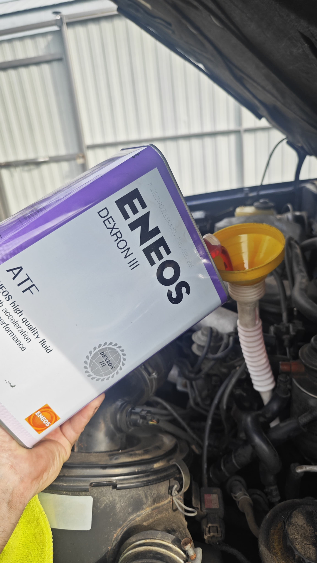

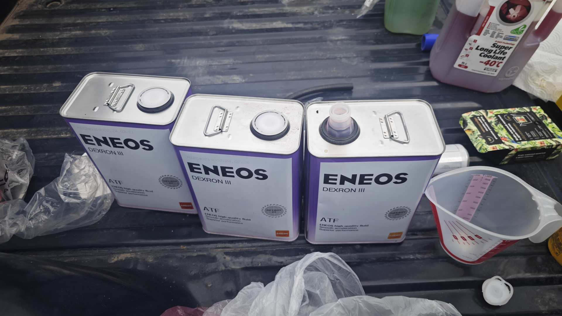

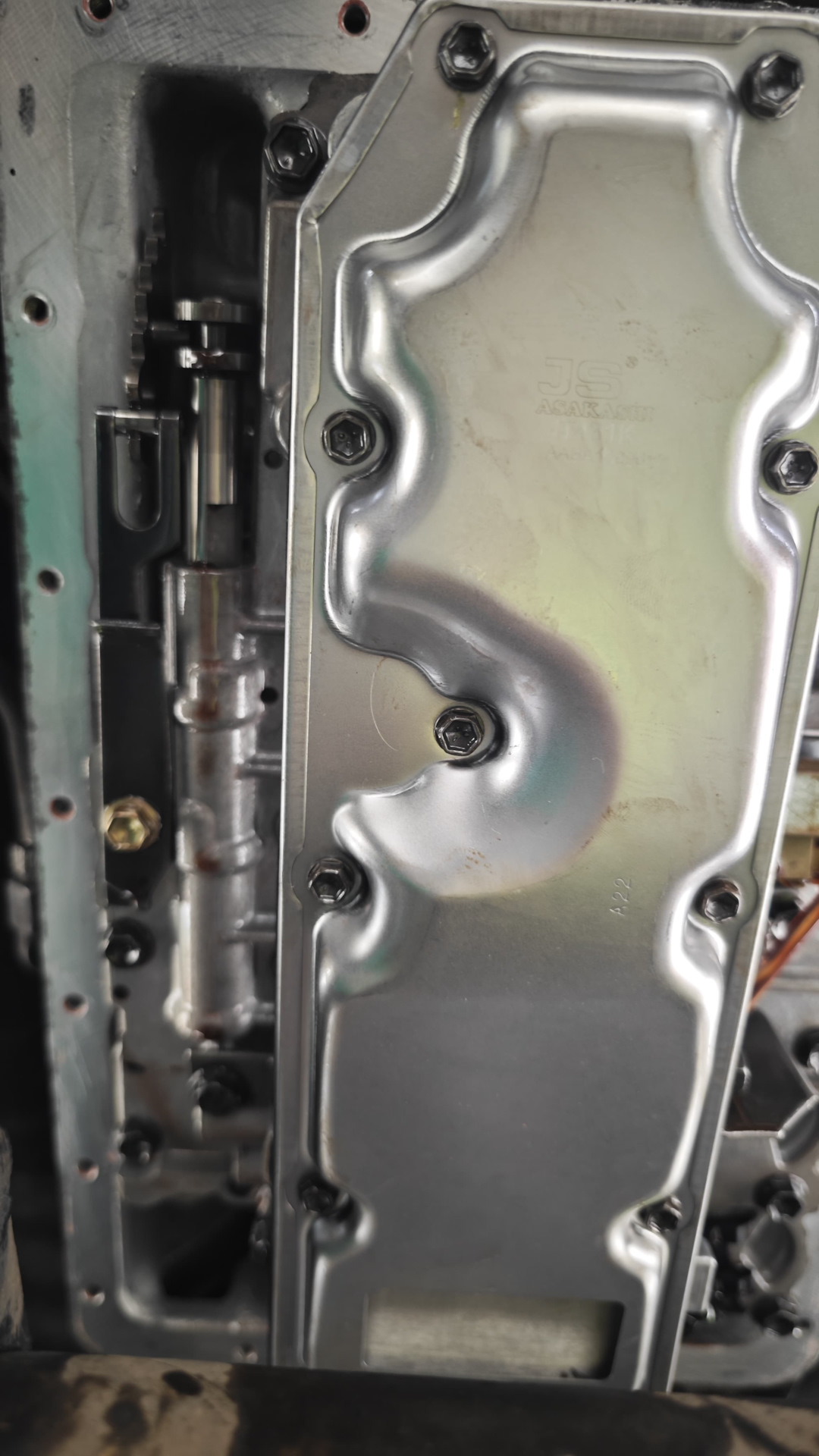

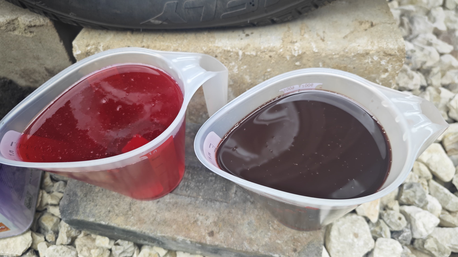

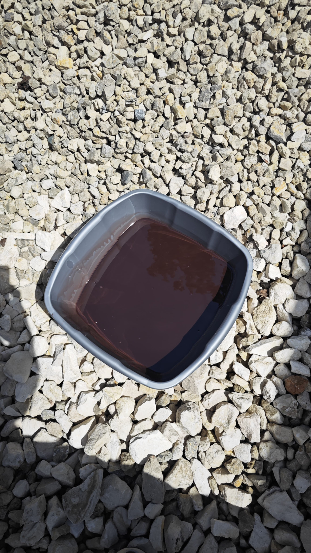

Менял полной заменой. Заливал столько сколько залил. купил 12 литров. Но мне на выходе не понравился цвет масла, он не был как цвет нового масла, пришлось купить еще одну канистру — итого 16 литров на все про все.
Слилось конечно совсем нечто не по цвету не похожее на масло.

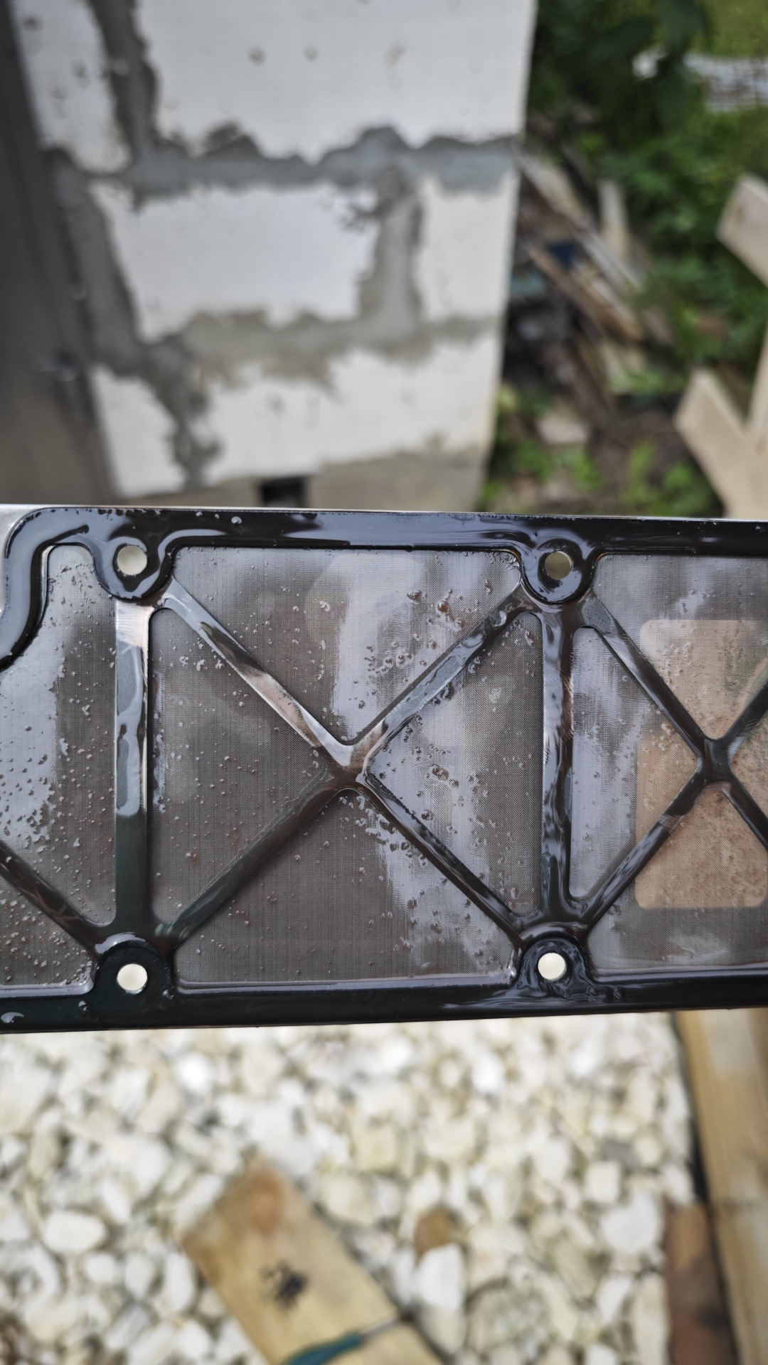

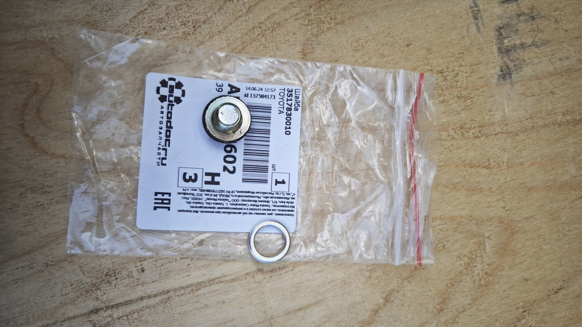

Используемые запчасти:

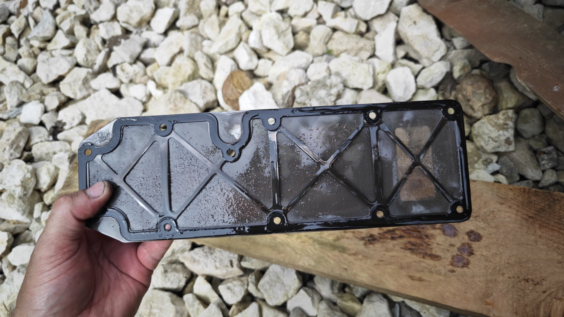

— фильтр Asakashi JT431K

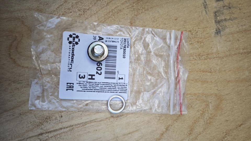

— колечко на сливной болт АКПП Toyota 35178-30010

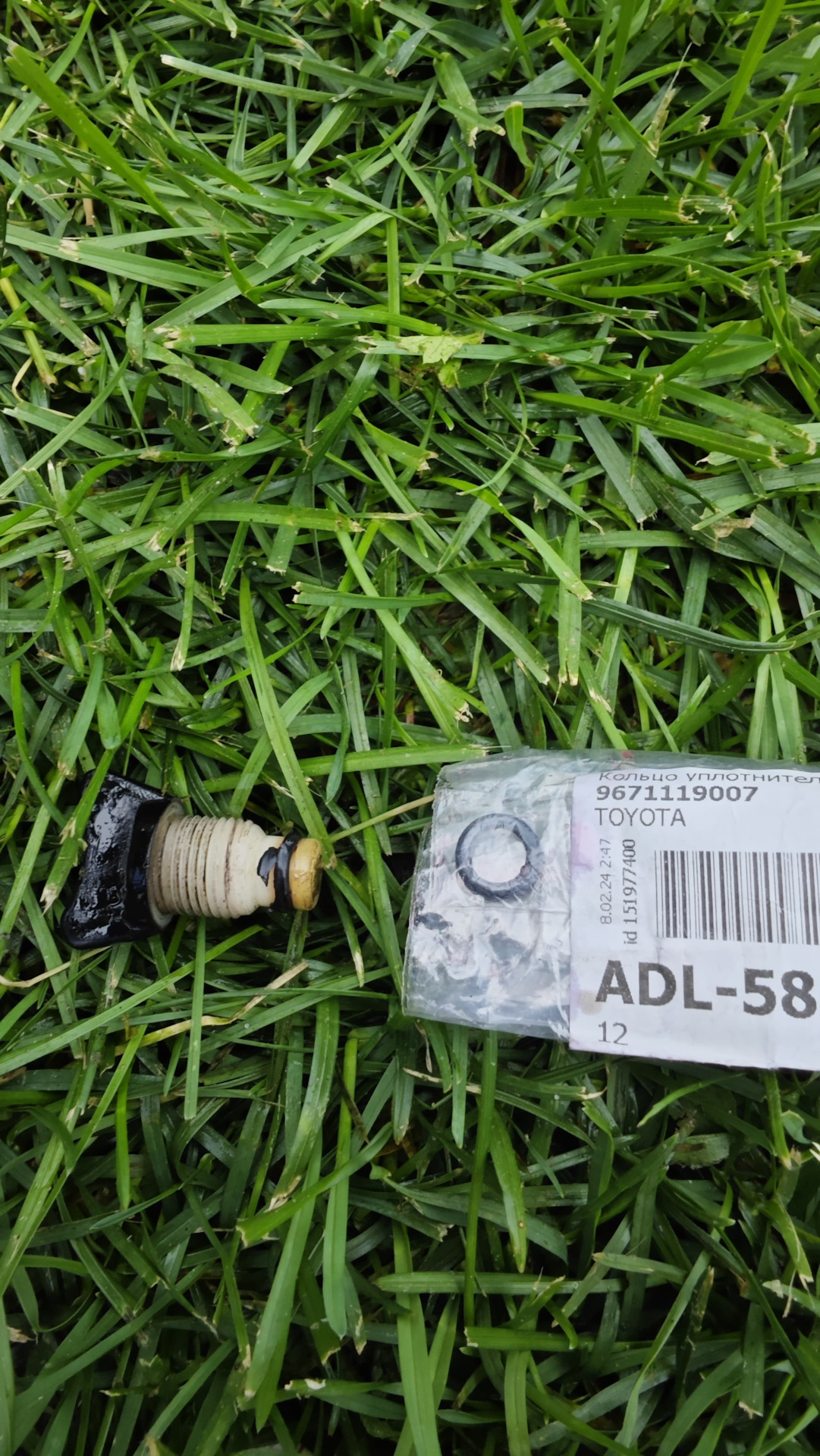

— колечко для сливной пробки антифриза Toyota 96711-19007

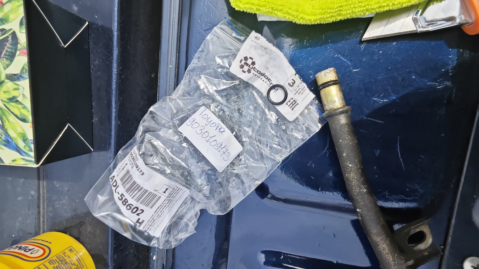

— колечко уплотнительное на щуп АКПП Toyota 90301-09173

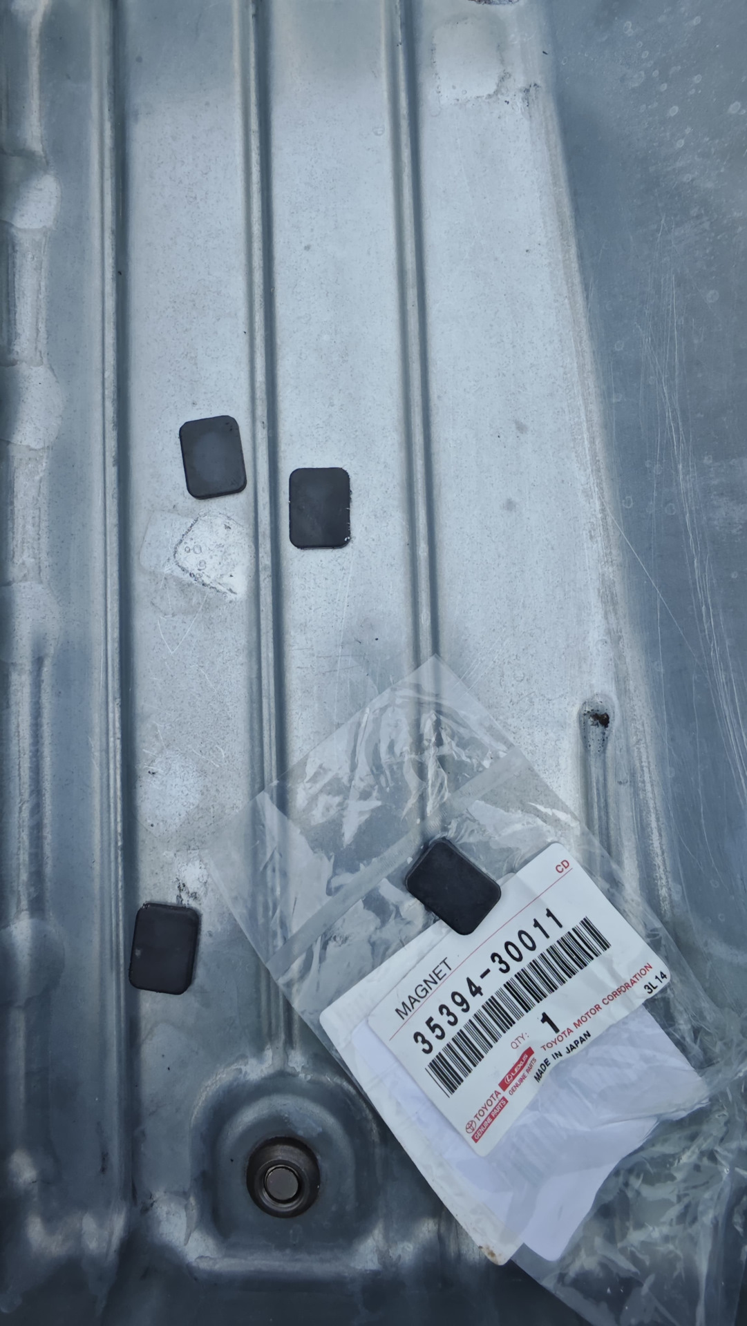

— магнитики Toyota 35394-30011
