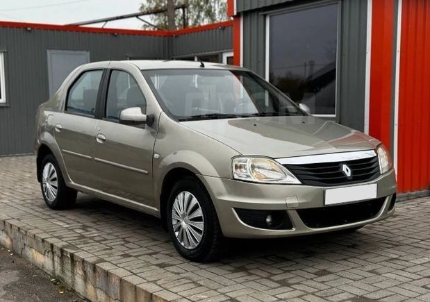

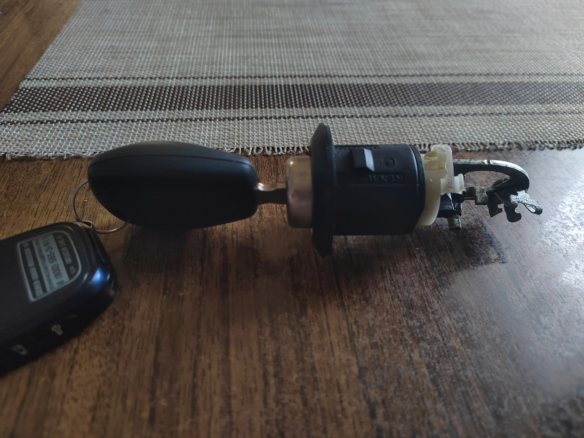

С момента покупки с ключа не открывался замок багажника. Водительская дверь так же.
Замок водительской двери победил достаточно быстро, проливая "ВэДэхой" и расшевеливая личинку ключом. Потом переодически раз в несколько месяцев добавлял внутрь смазки и пару раз открывал/закрывал ключем.
Замок багажника был неприступен. Сколько б туда не лилось всяких смазок — результат нулевой. С ЦЗ все прекрасно открывалось/закрывалось, поэтому до меня никто не парился. Тем более эта "болячка" очень распространенная.
На Сандеро я лечил замок полным разбором. Результат был так себе — работоспособность конечно вернул, время потерял много, внешний вид пострадал серьезно.

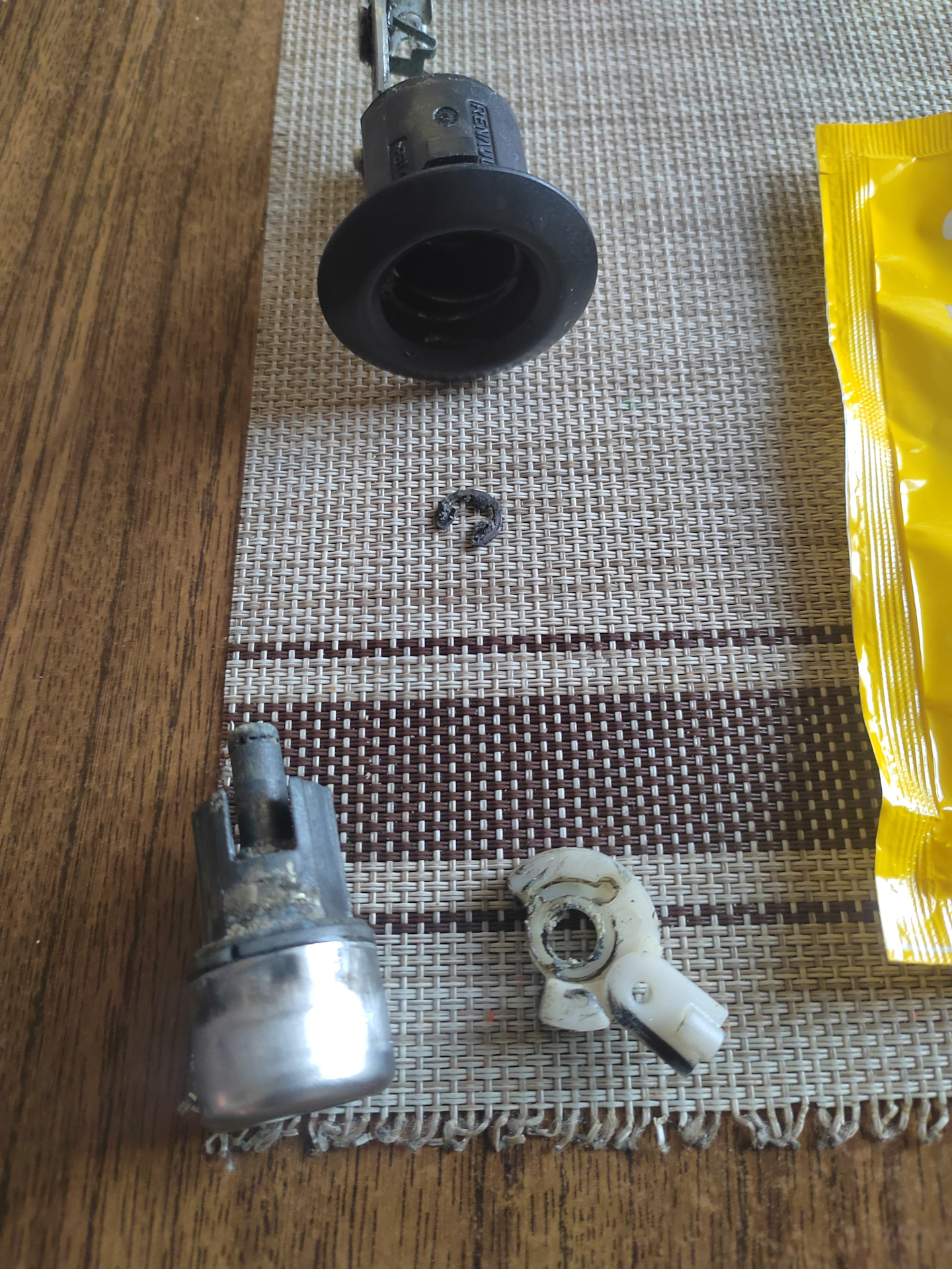

Тут решил поступить мудрее. Снял замок, принес домой…

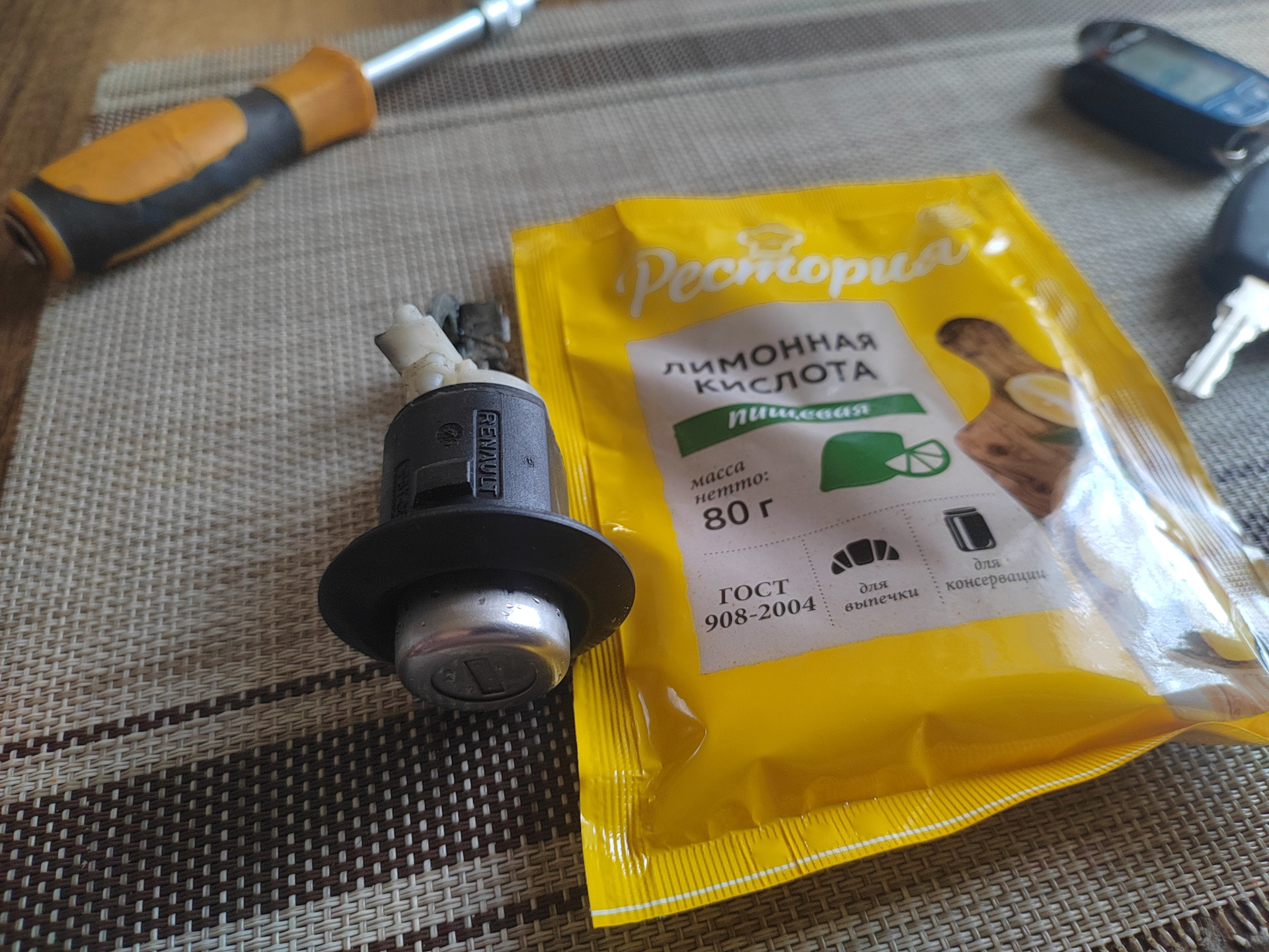

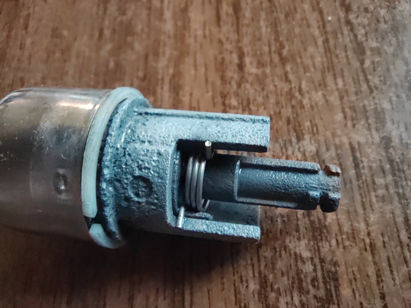

Далее извлек саму личинку сняв стопорное кольцо и закинул кипятиться в кастрюлю.
Далее в обратном порядке все было установлено на автомобиль. Теперь багажник можно открыть с ключа. Родная личинка сохранена. Бюджет : пакетик лимонной кислоты и час времени.

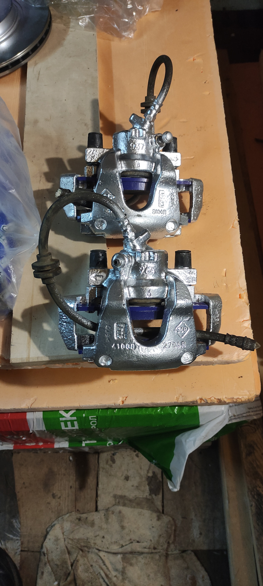

Всё правильно сделали, лимонная кислота разъедает не только накипь, но и ржавчину, реставрировал недавно суппорта, замачивал их в лимонке на ночь эффект 👍, вся ржавчина отвалилась.
Я планирую суппорта отдать, чтоб в порошок выкрасили.
Сколько стоит ?
По СПб цена разная. В среднем 2500 за пару
Нормально, я сам красил из баллончика
Неплохо. По большому счету поверх надо лаком залить было
Краска термостойкая глянцевая её не нужно лачить

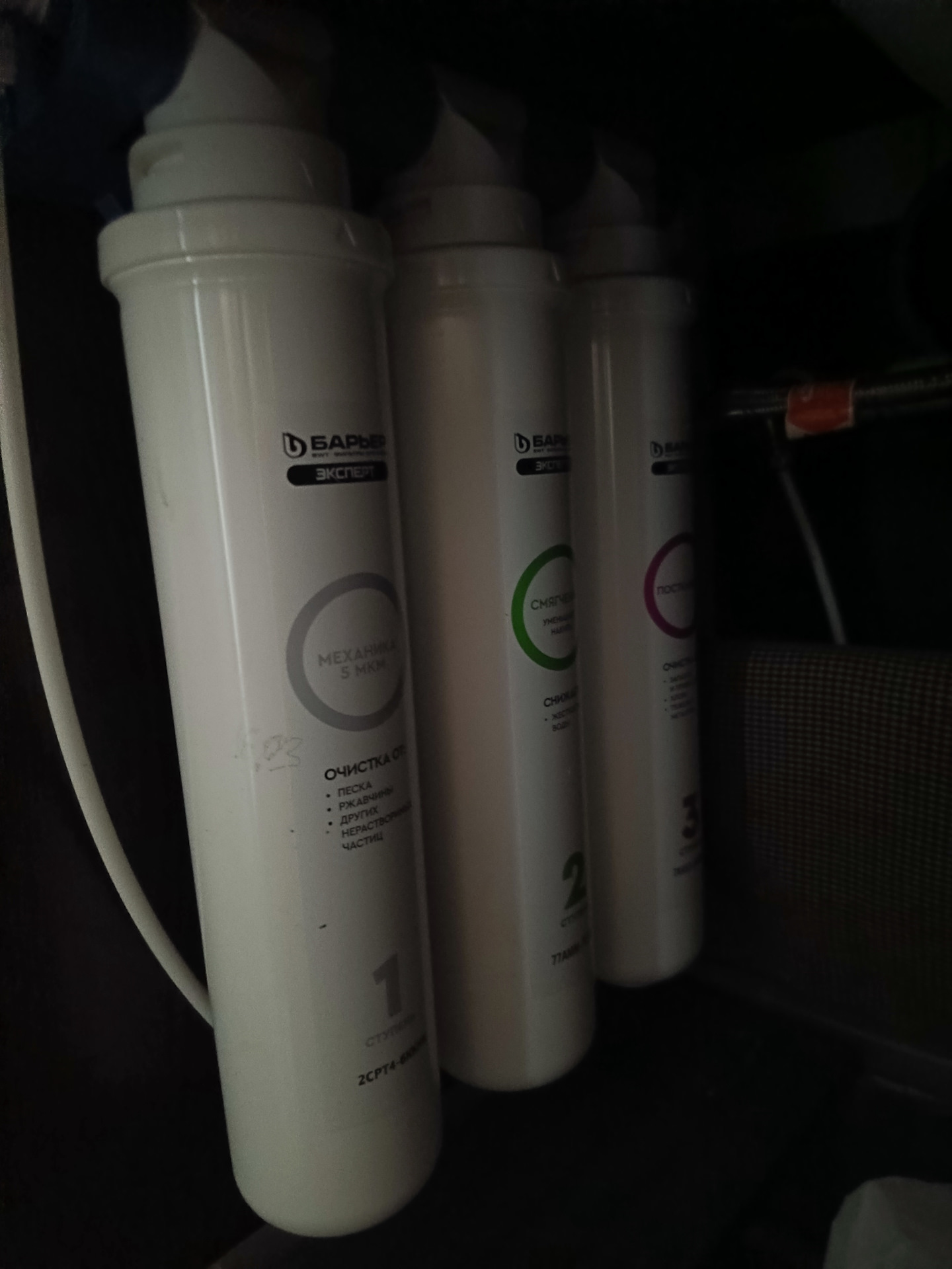

Накипь заепала, прикупил фильтр, 1-1,5 месяца, цена под 3к смена фильтров. Иногда разбавляю лимонку с тёплой водичкой и в бачок омывайки заливаю. Про замки, впервые слышу.

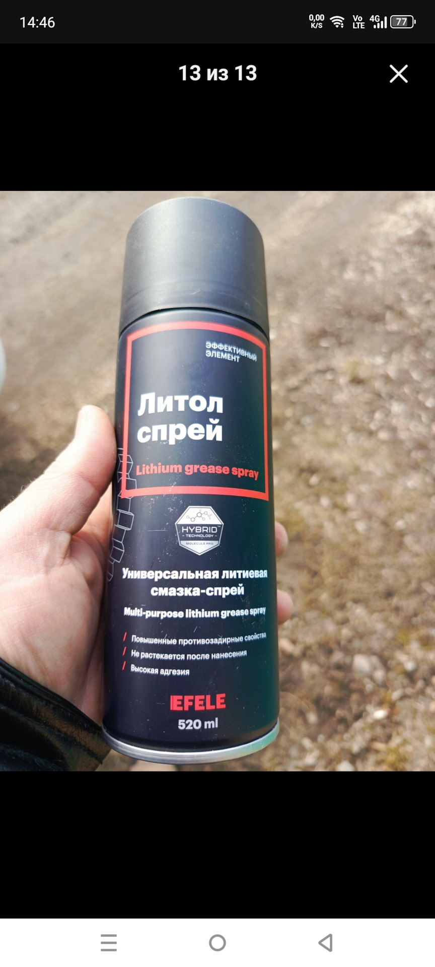

Лимонка в простонародье от накипи, при чём здесь замок хз. Попробуй, мне зашло. Спрей литол, данного производителя. В бж, у меня.
Лимонная кислота разьдает окислы. Они же и намертво блокируют трущиеся детали. Тут ни одна смазка не моможет. Только химическое воздействие
Хз, я черкнул что мне зашло. А лимонкой пользуюсь от накипи в чайнике и в стиралке.
