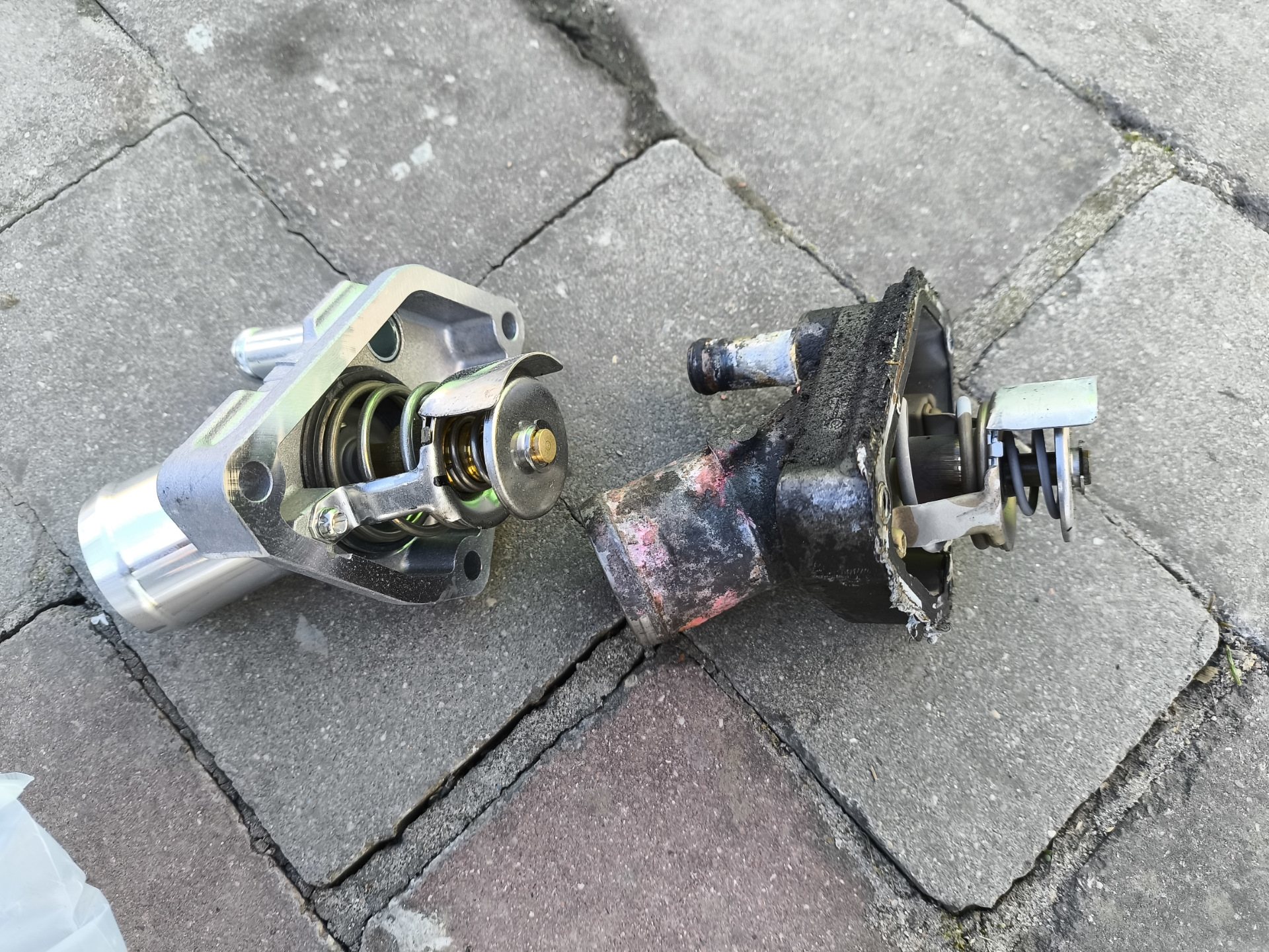

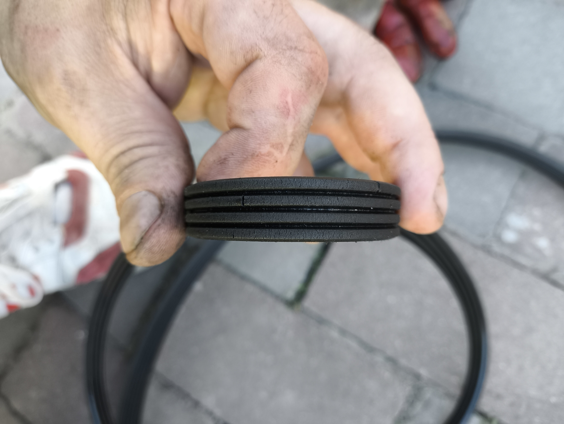

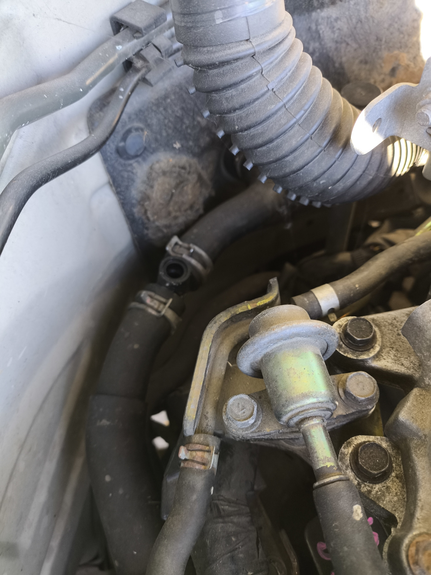

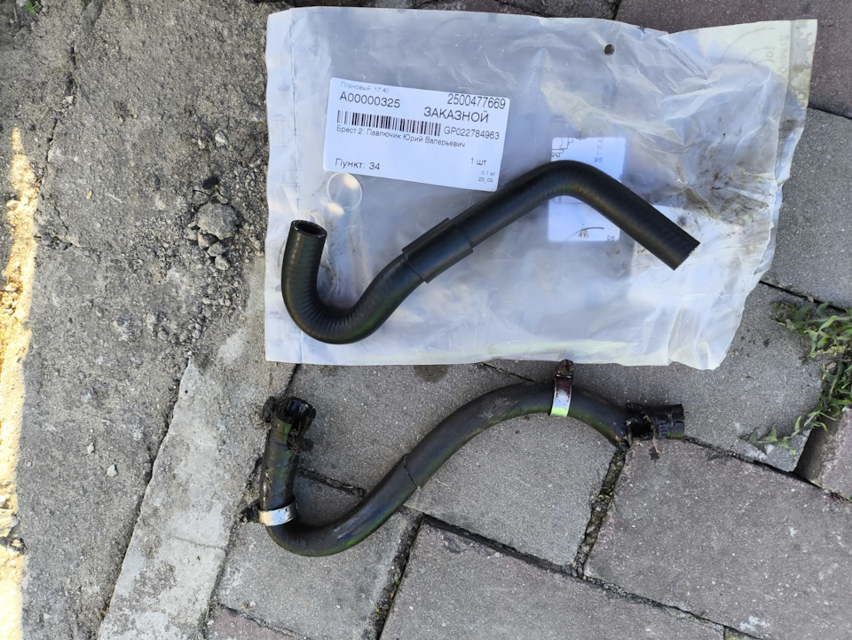

Собрал немного запчастей для ТО по случаю подтекания шланга маслоохладителя, запотевания термостата (который трагично заклинил), ну и само собой замена крышки, антифриза с промывкой и дополнительно подкину новые приводные ремни т.к. обнаружил трещинки .

Термостат TAMA WHNF765 на 76.5° (он же холодный)
Прокладка термостата TAMA P211

Трубка маслоохладителя QUARTZ QZ21306AQ805 (на оригинал ценник просто поехавший)

Ремень DAYCO 4PK945
Ремень DAYCO 6PK1137
Размерность ремней для привода без паразита!

Снял термостат (там ещё были остатки воды после промывки)
Замена термостата проста. Держится на трёх болтах. Перед установкой сразу обратите внимание где верх где низ и используйте хотя бы 2 болта как направляющие. В противном случае поразмазываете герметик, где только можно, пока будете вертеть))
Далее патрубок:

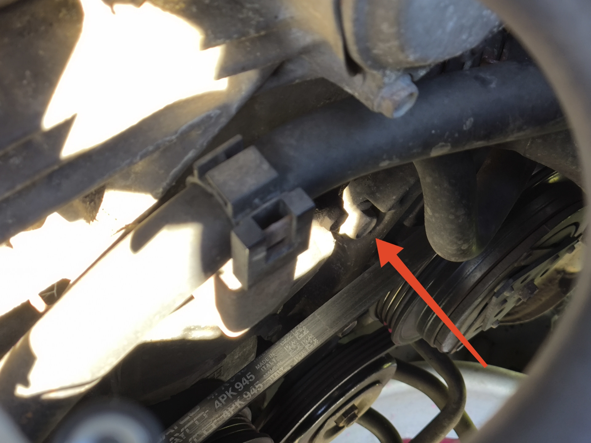

Ремни приводные:
Расслабляем гайками ролики натяжные и откручиваем натяжение болтами снизу. Снимаем старые — подкидывает новые. Один из кронштейнов буду, скорее всего в ближайшем будущем менять, клинит его, да и зубья у него деформированы (но это уже совсем другая история).
