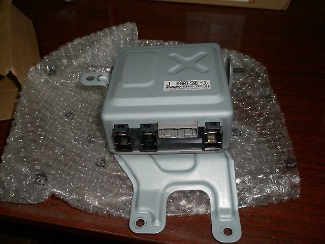

Возвращаясь к теме уже не первой свежести, к рулевой рейки а вернее ее блоку электрлуправления. Блок забрал с транспортной вчера.
Было проверенно как мне советовали акб. На заряд и нагрузку .как я и говорил акум.новый.беда не в нем и уж тем более не в проводах.они тоже были проверены по всей длине от руля до блока и эур, а…все клеммы в норме.

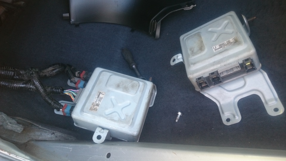

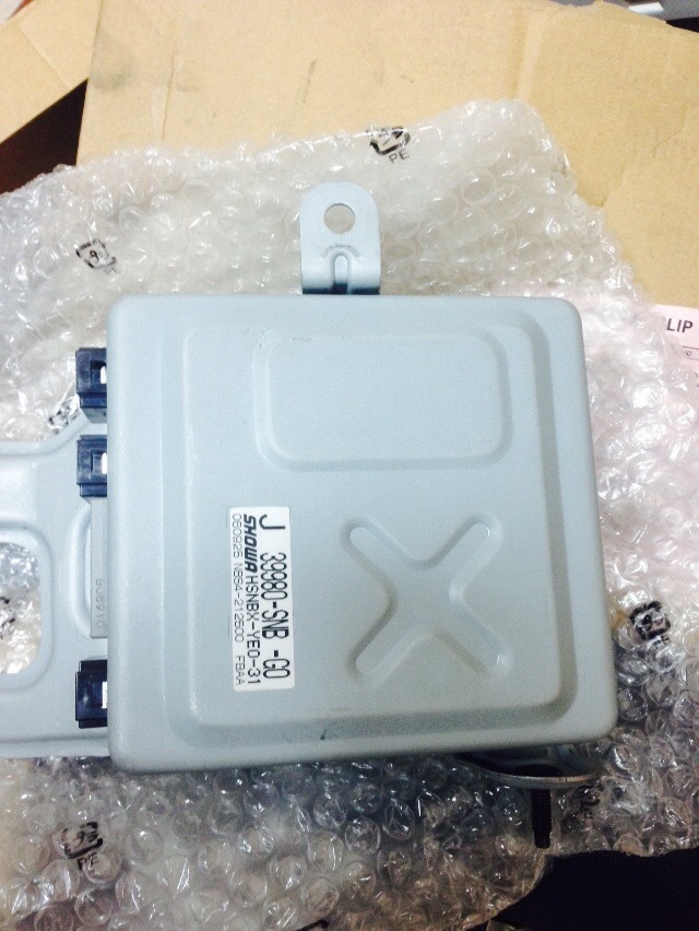

Снял блок… Оказалось блок стоит на скобе а она от леворукой Цывы.блок снял поставил на свою и на родное место…все заработало.и руль стал кстати легенький без рывков…Ссупер

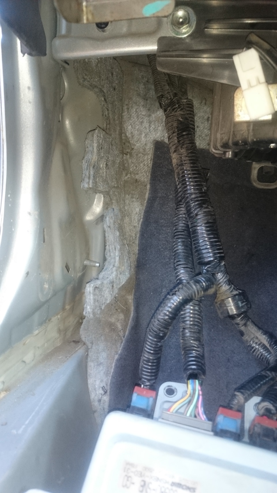

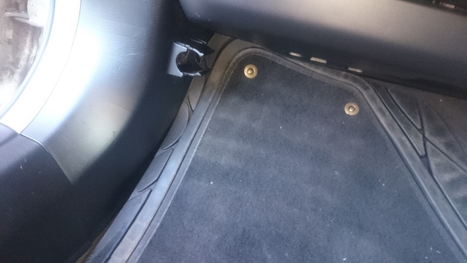

P:s кто будет искать блок эур он у пассажира в ногах за обшивкой
Запчасти на фото: Q8058
Запчасти на фото: 39980SNBG0
