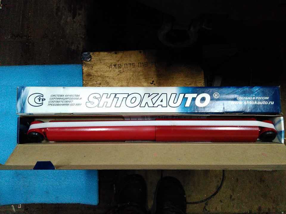

И вот, они пришли.
На фото газо-масленый амортизатор для рессорной подвески с лифтом +50.
