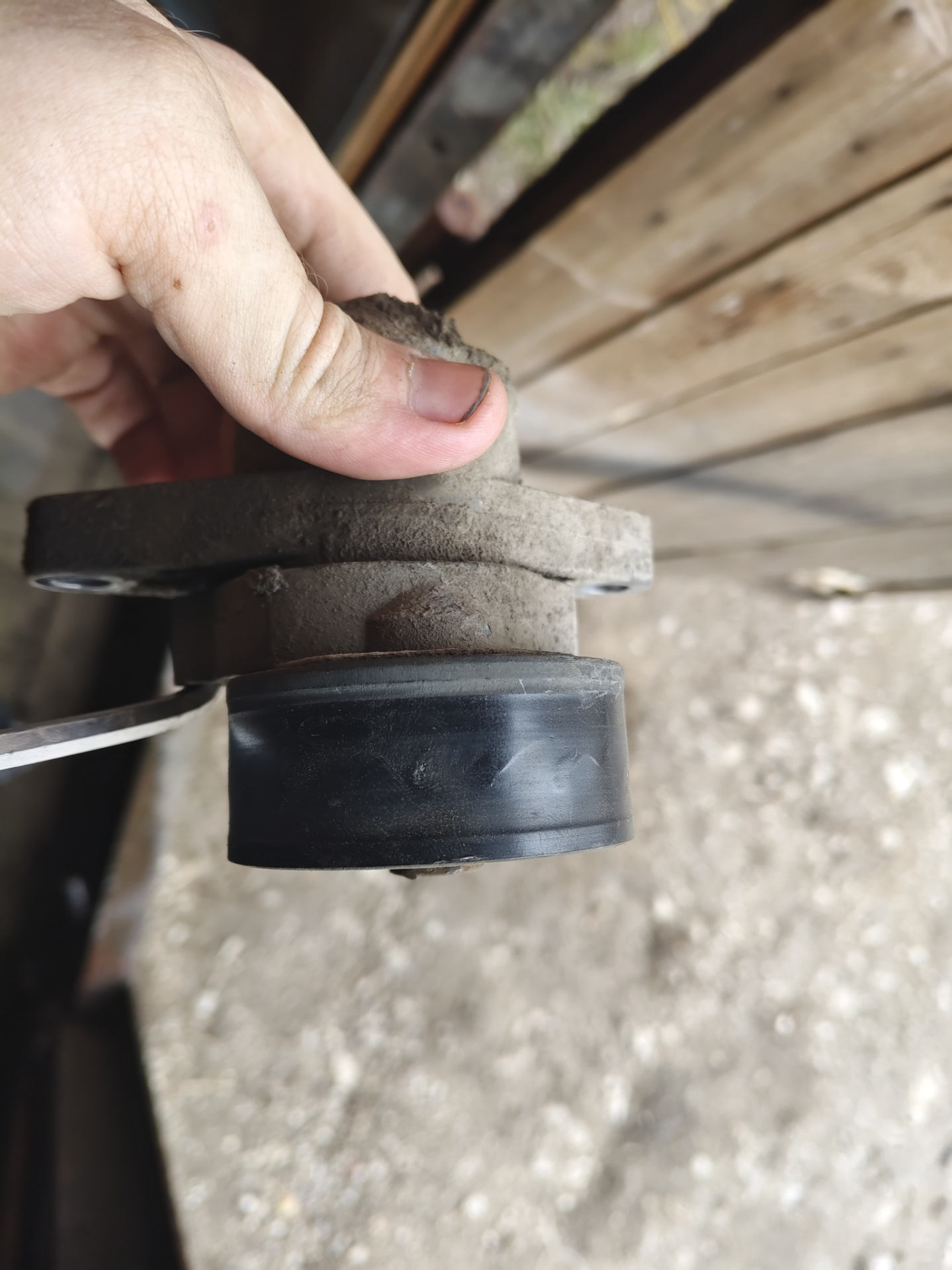

Периодически начал появляться свист со стороны ремней на оборотах от 2000. Решил скинуть ремень навесного что бы послушать изменения, потому что с помощь стетоскопа ничего не услышал.

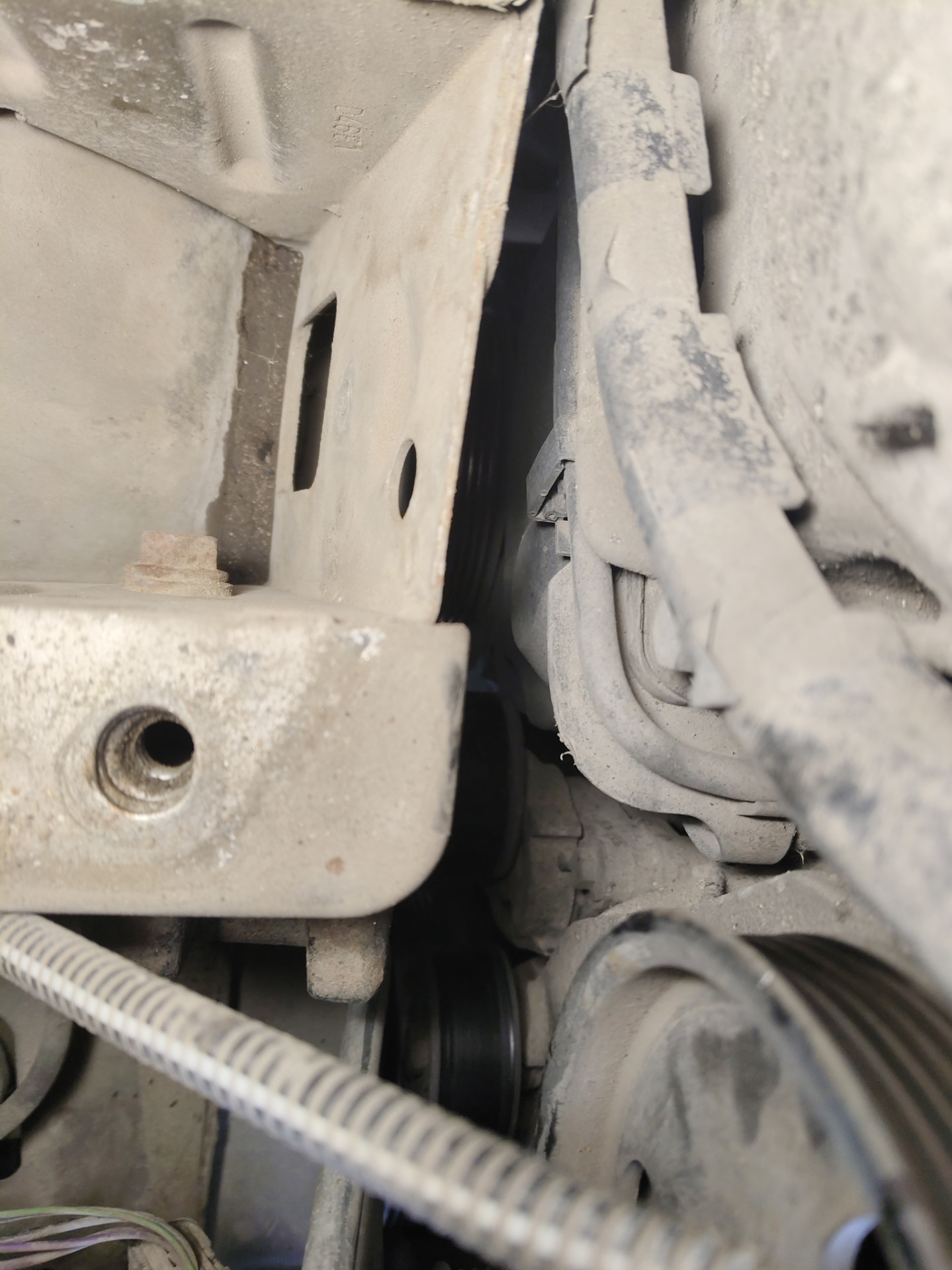

Каждый раз когда берусь делать эту машину, плююсь во все стороны, места под капотом нет вообще

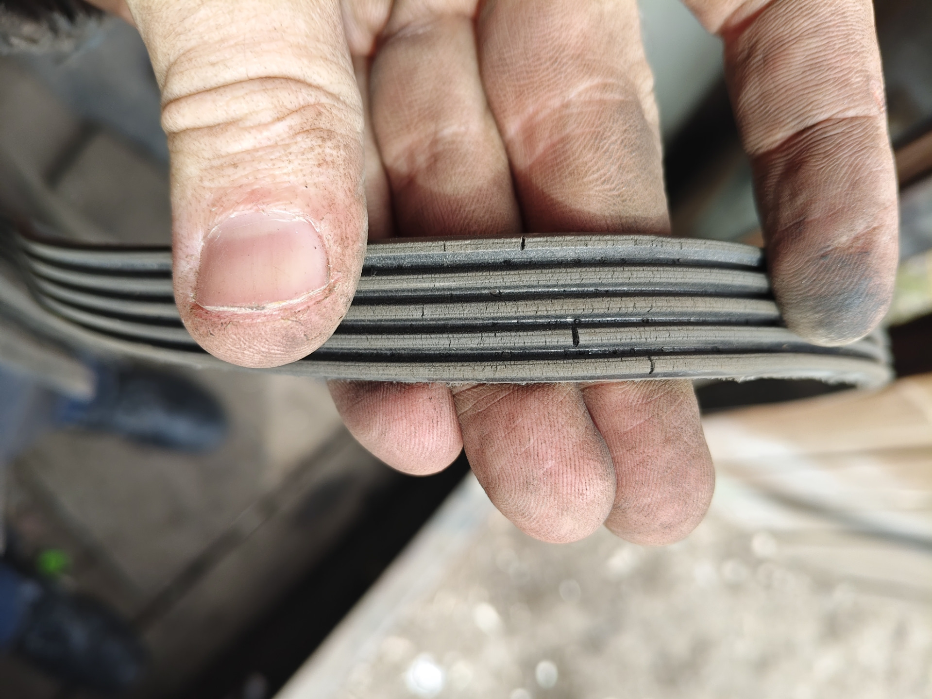

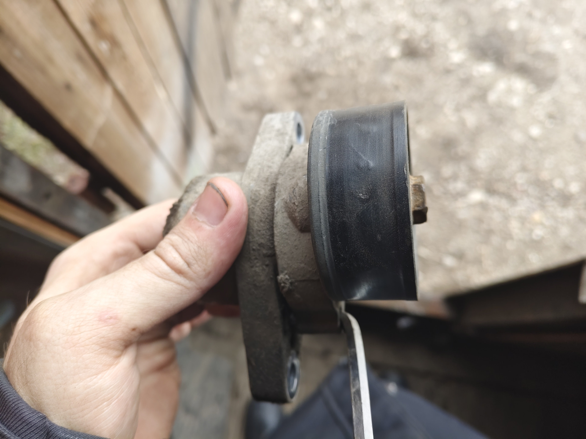

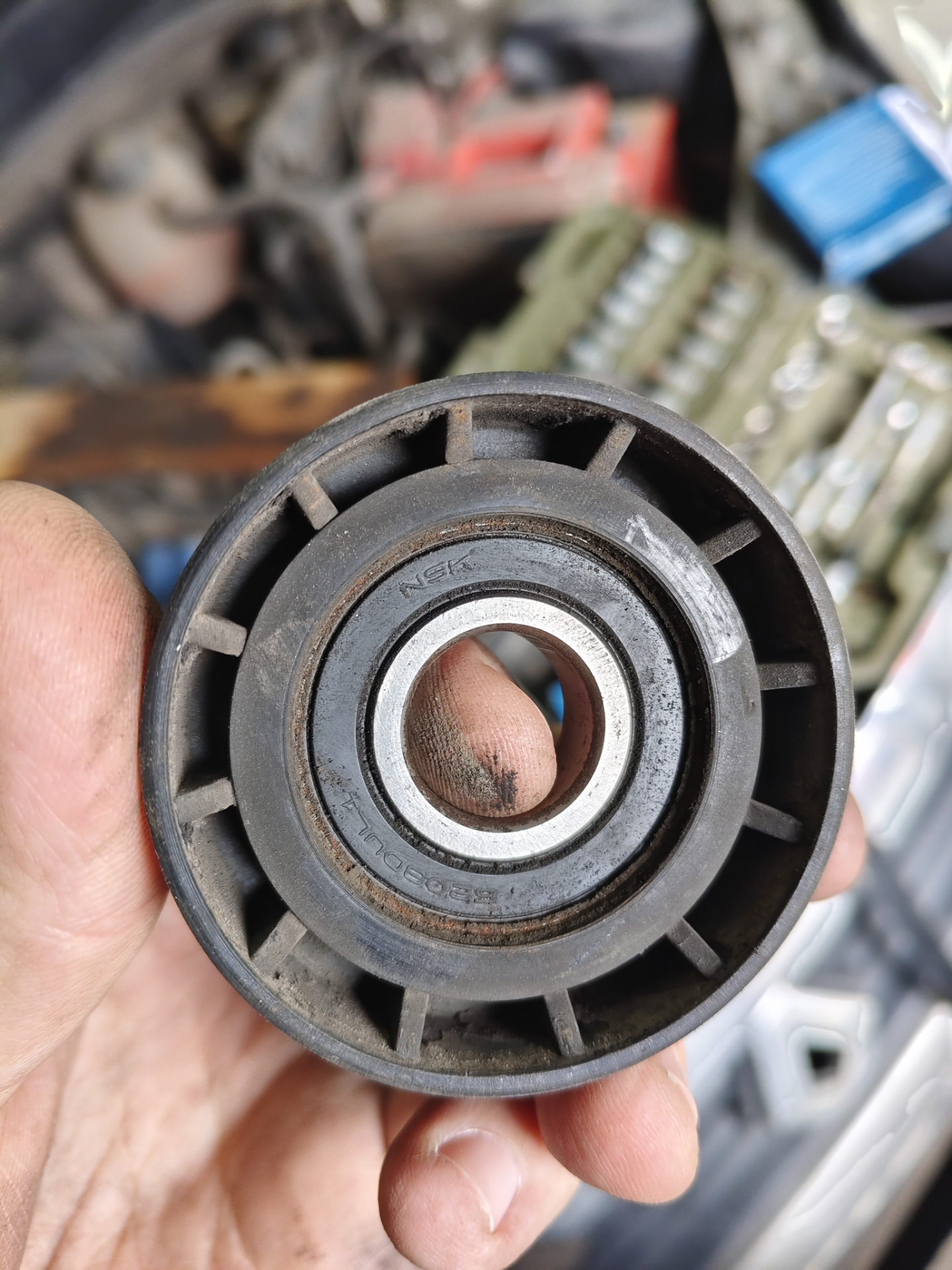

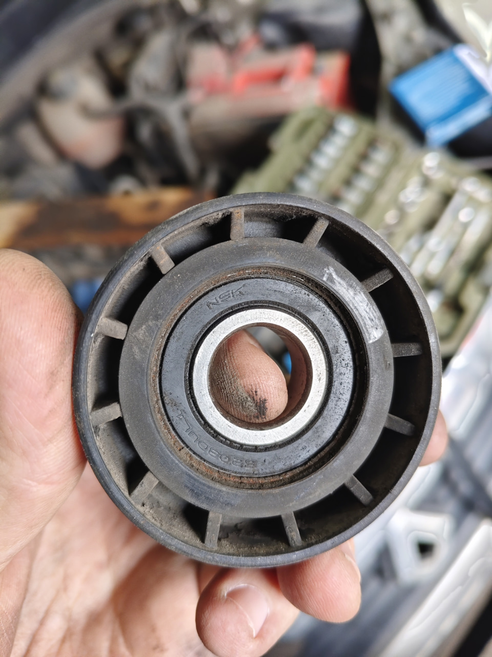

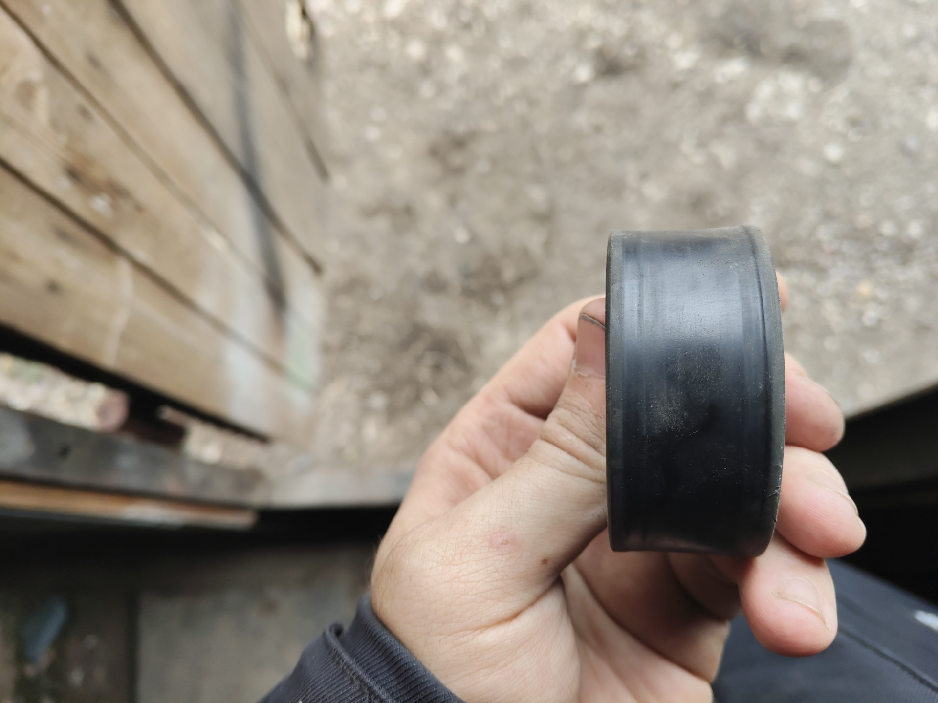

По итогу ремень скинул, звук пропал. Проверил состояние всего навесного. Гур, генератор, компрессор кондиционера все в норме. А вот ролики паразитный и натяжной вызывают сомнения.

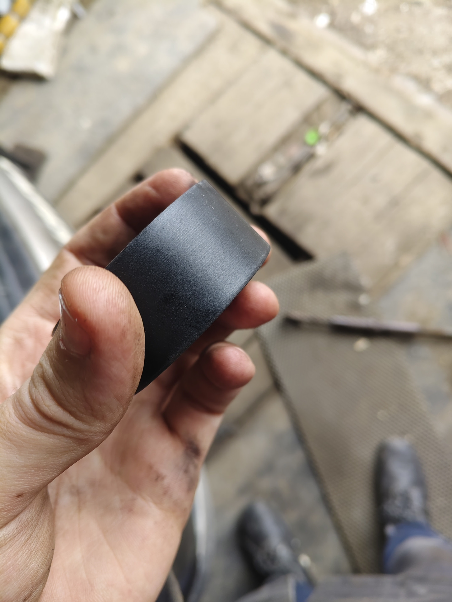

Паразитный крутится хорошо, но с шумом. Натяжной крутится плохо, туго. Сам натяжитель хороший. Его менять не буду.

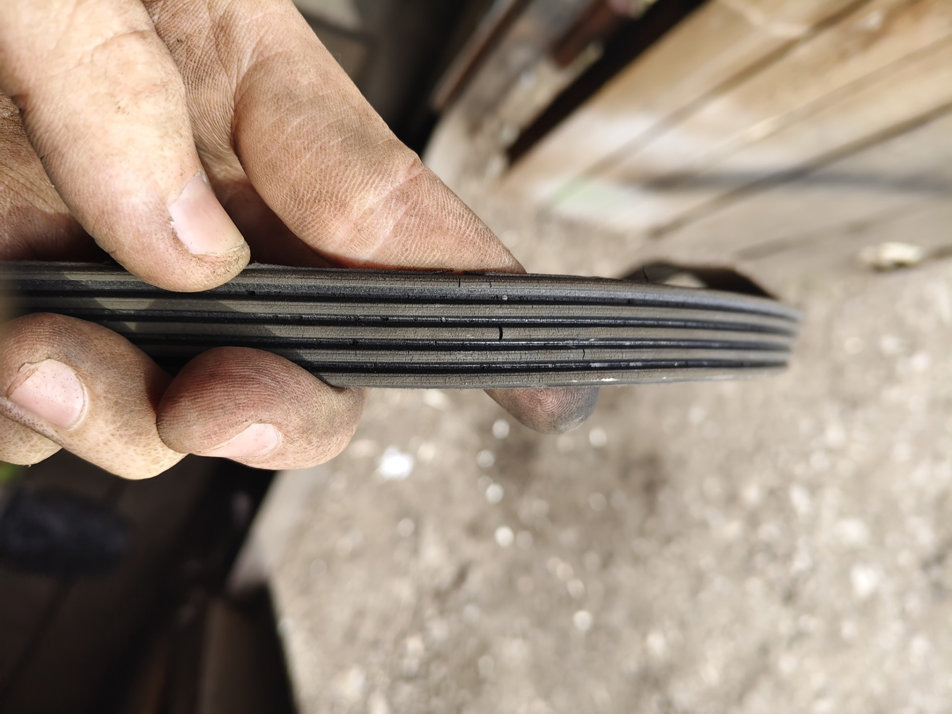

Ремень Тоже начал уставать
На замену заказал 2 ролика DAYCO
APV2159 и ремень BOSCH 1987946045
Ролики производства Бразилия

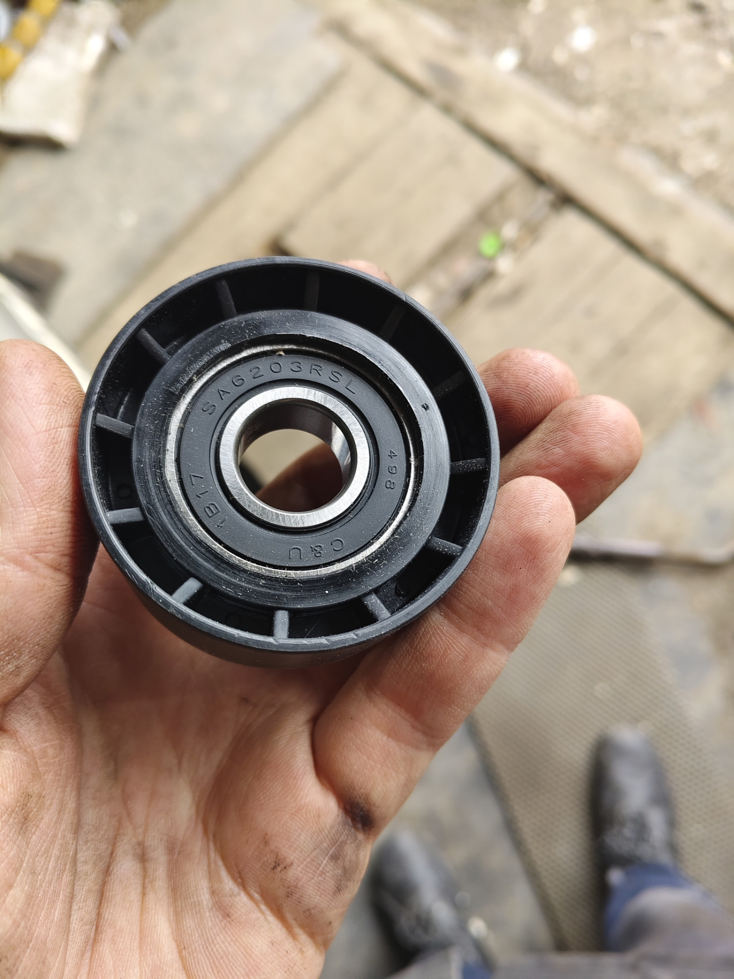

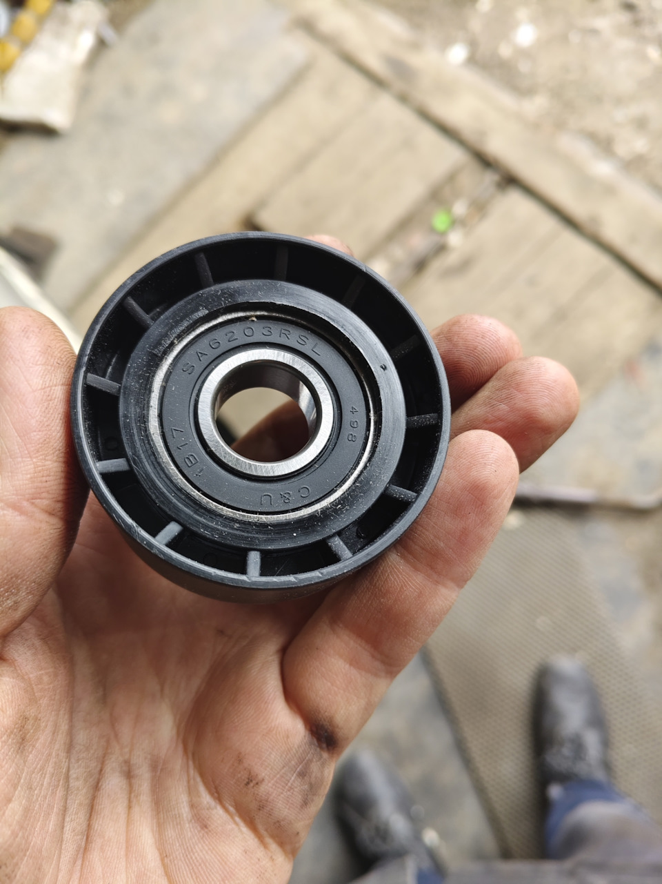

Но подшипник стоит китайский, фирмы C&U. Прежде чем ставить его, почитал за этот подшипник, как оказалось фирма очень давно на рынке, и в настоящий момент по отзывам пользователей ходят смело 70-100 тысяч километров. В настоящий момент подшипники этой фирмы встречаются в комплектах фирм INA, Gates и других.
В старом ролике подшипник NSK
Ремень производства Индия. Посмотрим как будет ходить
После сборки пока все тихо. Буду наблюдать

На работе мне подогнали железные ролики с Логана Езжу уже третий год А до этого задолбался пластиковые менять
Катаю второй год на таком ролике, недавно проверял, всё хорошо.
