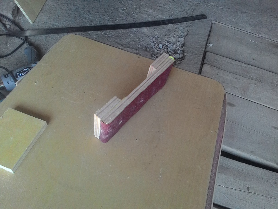

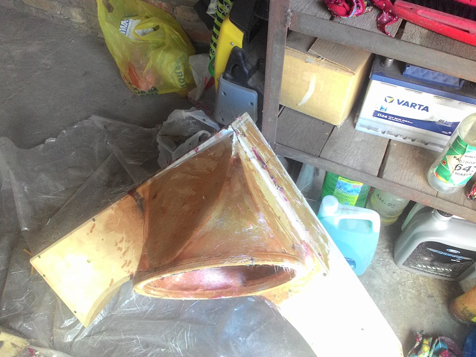

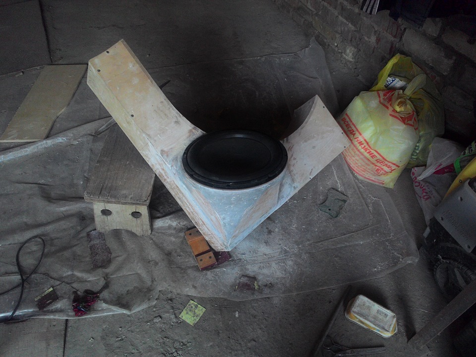

Изготавливаем не хитрый инструмент, который поможет сильно сэкономить время на вышкуривании.

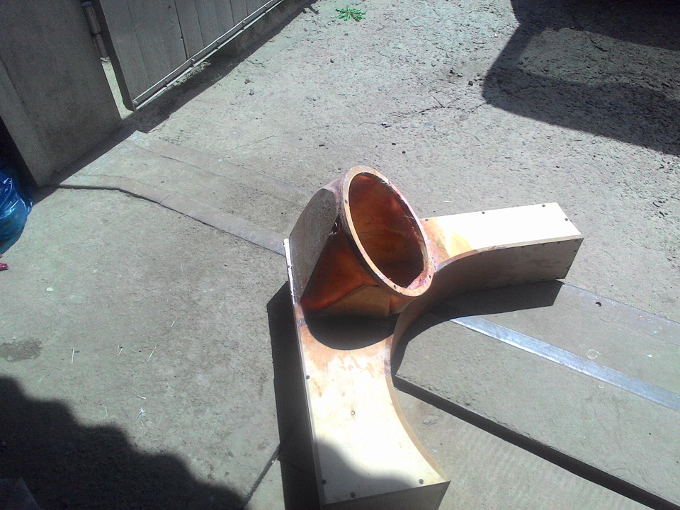

Срезаем материал (хотя каждый, кто видел, дружно троллил, что расцветка веселенькая и нужно так оставить) :D

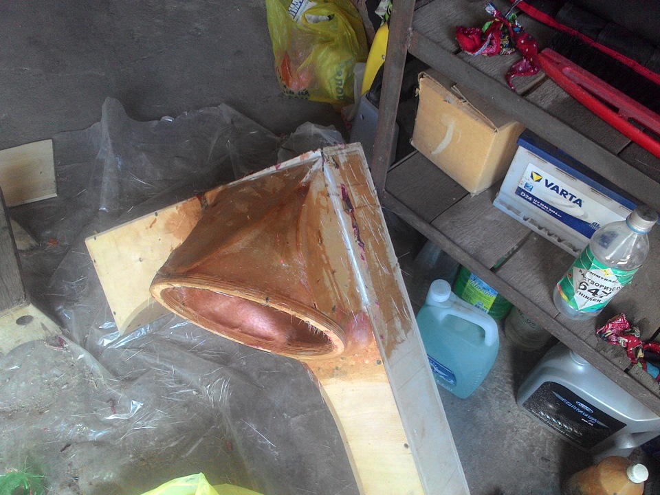

И накидываем в получившиеся ниши стекломат с полиэфиром до полной толщины.

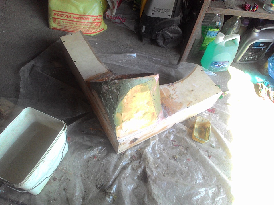

Чуток вышкуриваем это дело, чтоб определить фронт работ со шпатлей:

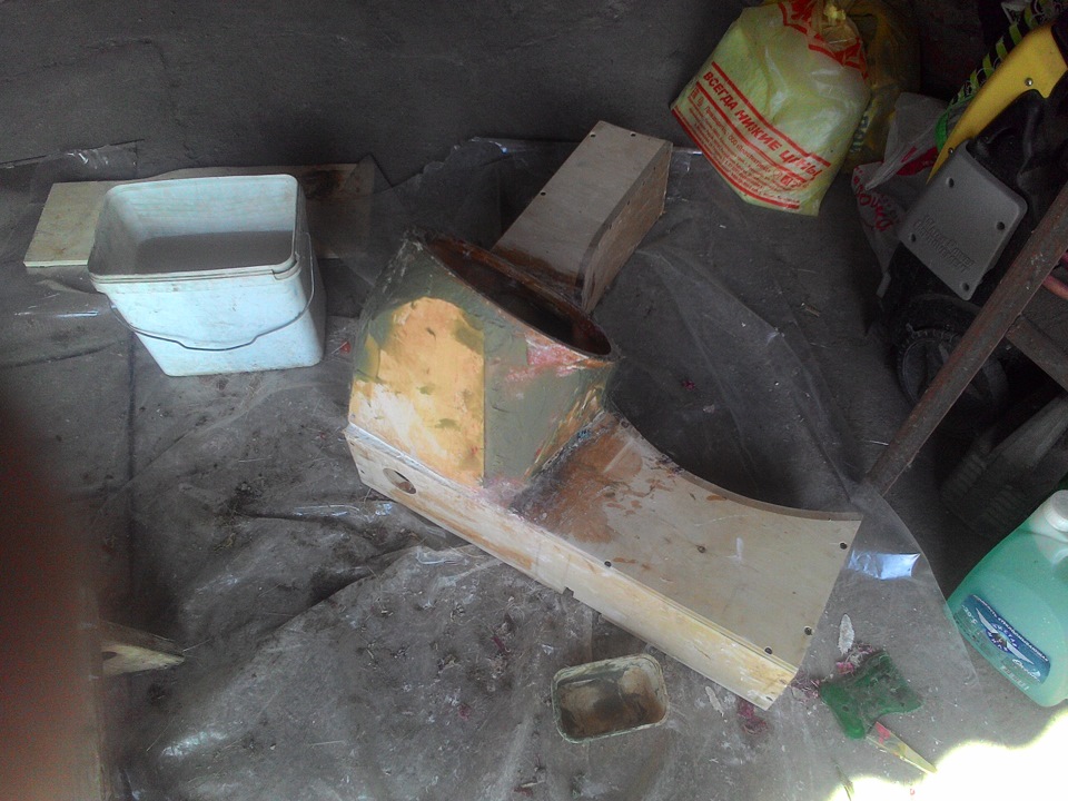

Заднюю и правую сторону подиума оставил плоской, чтоб добрать чуток объема.
Местами стекломат светится. Не порядок.

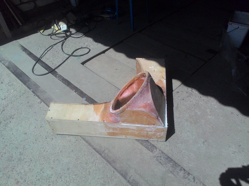

Потихоньку накидываем шпатлю и вышкуриваем.

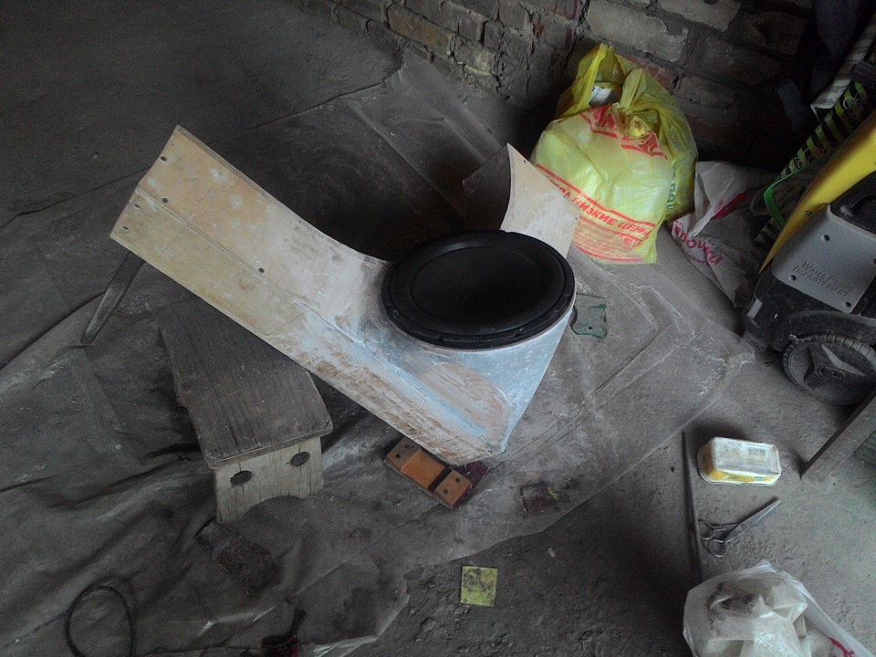

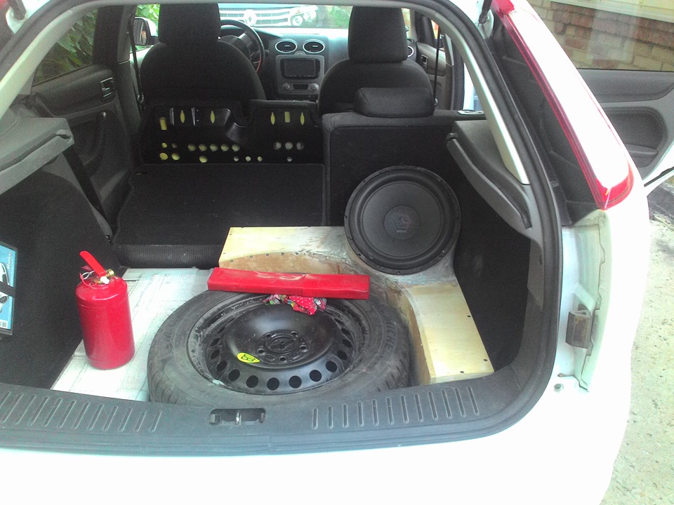

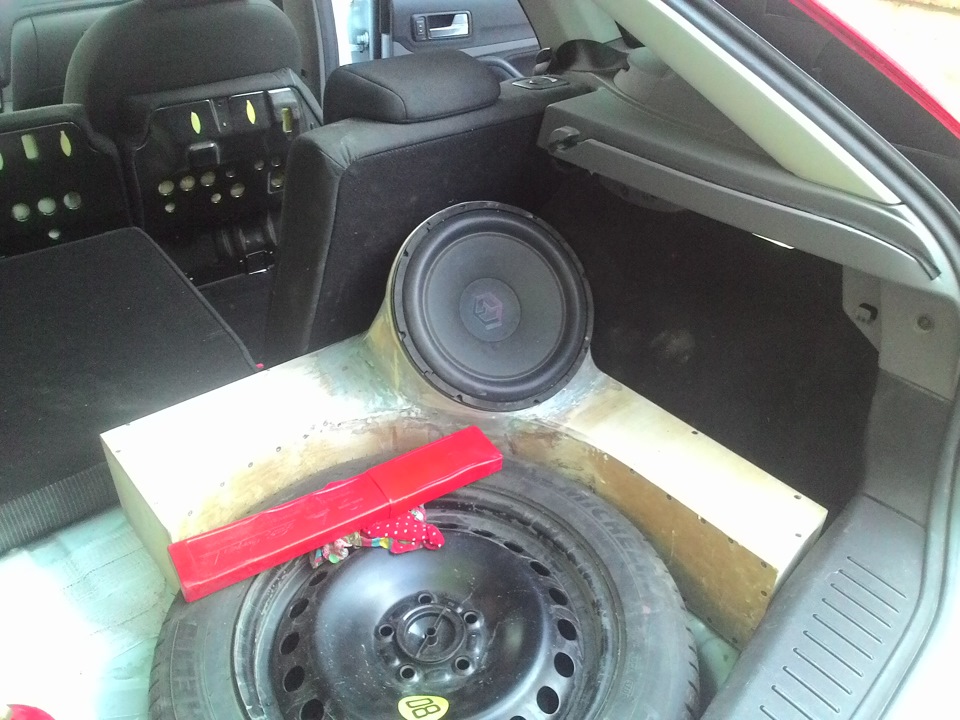

Спустя 5 часов примеряем саб :D
Не садится, гадюка! ((( Лишнего на стенки накидал, когда срашивал стороны и основание.
Уныло поюлозив сбитымы пальцами в ящике, плюнул, сходил к соседу за страшно свирепой болгаркой.
Аж руки поседели от ужаса! :D
Ну воооо. А говорил не влезет :D

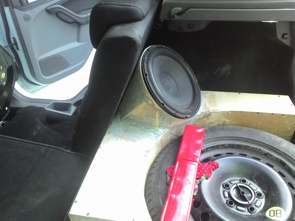

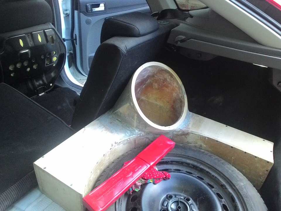

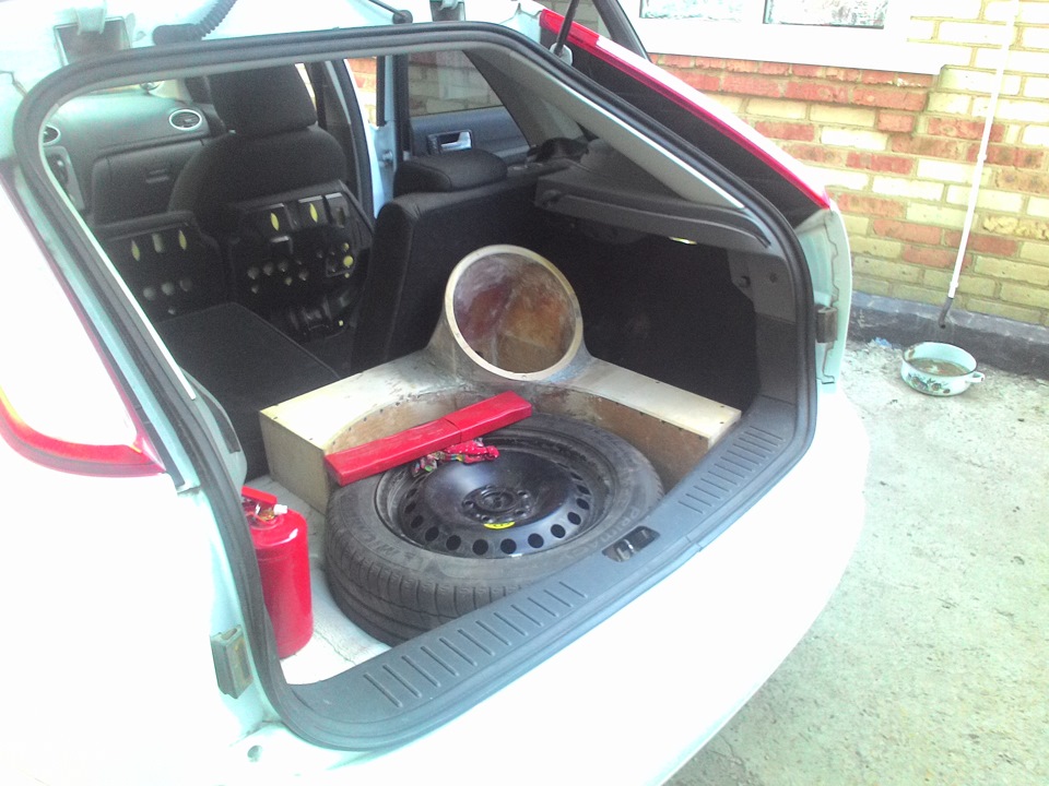

Теперь самое страшное! Примерка в багажнике.
Все ок. все становится, все закрывается и главное все плотненько! Зачот.
Набрасываем саб посмареть.
Годится.
