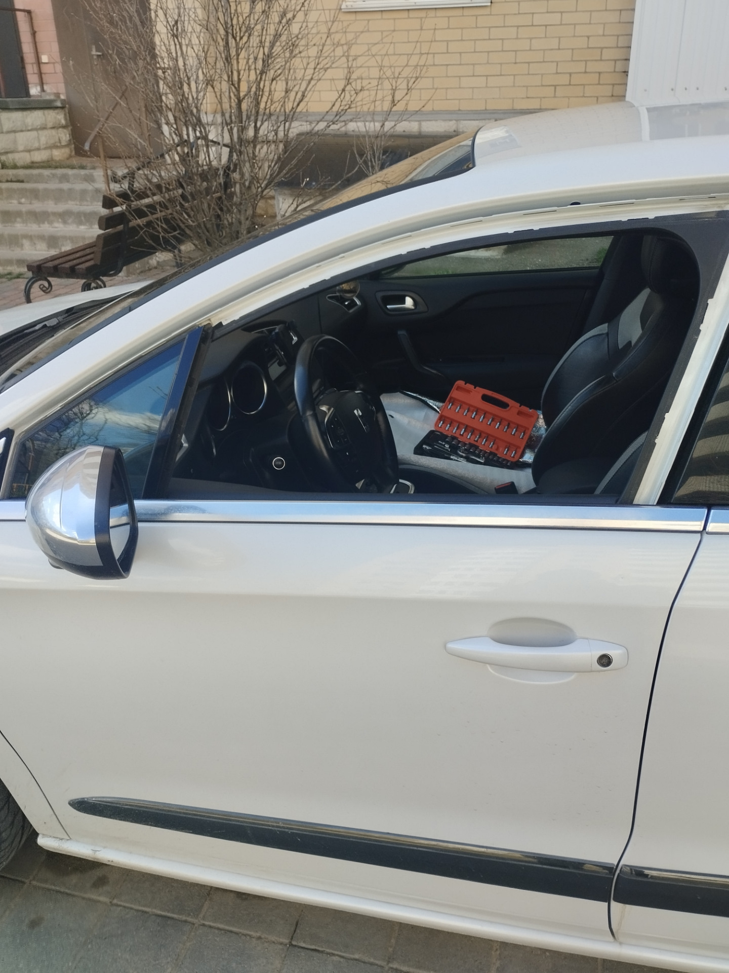

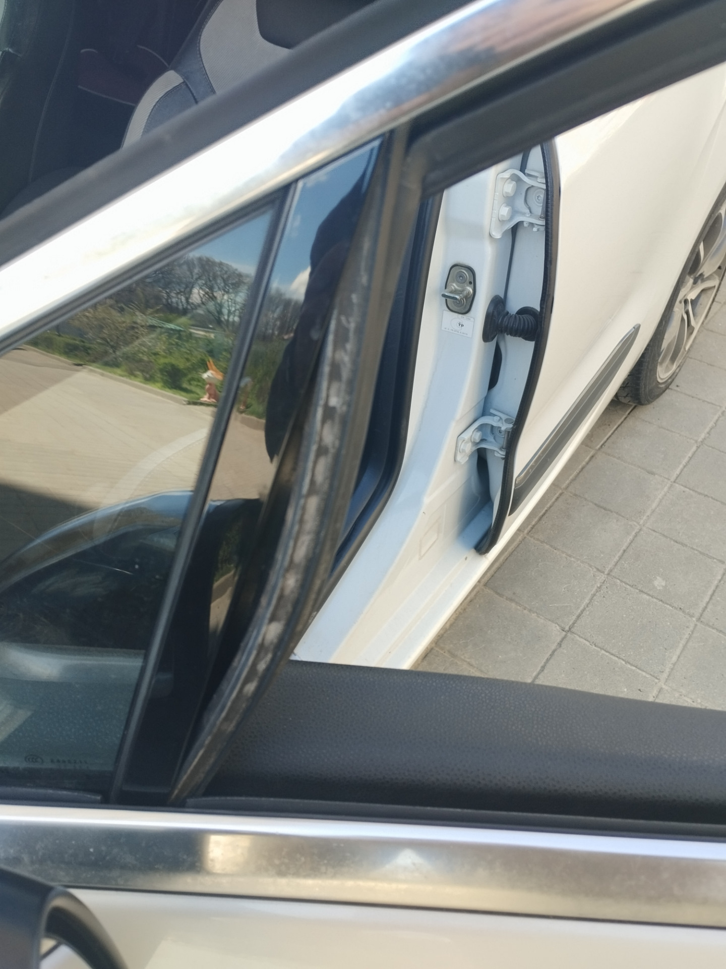

При покупке машины уплотнитель двери водителя был в плачевном состоянии. Уголок треснул и часть уплотнения покинула чат.
На Авито нашел за 700р. Замена не сказать что б простая, но и не сильно сложная.

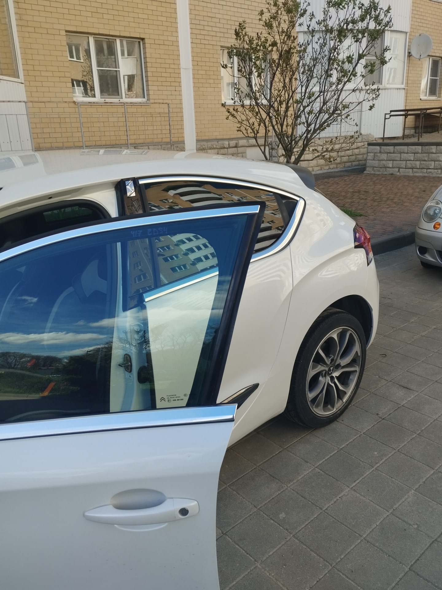

В верхнем углу снимаем заглушку и выкручиваем саморез. Снимаем накладку которую он крепит. Затем вытаскиваем уплотнитель из паза форточки очень аккуратно что б не сломать. На торце двери который ближе к капоту вытаскиваем уплотнитель. И начинаем потихоньку отстёгивать. На снятие уплотнителя ушло минут 10. А вот на установку минут 30. Сложно подсунуть уплотнитель под стекло.
