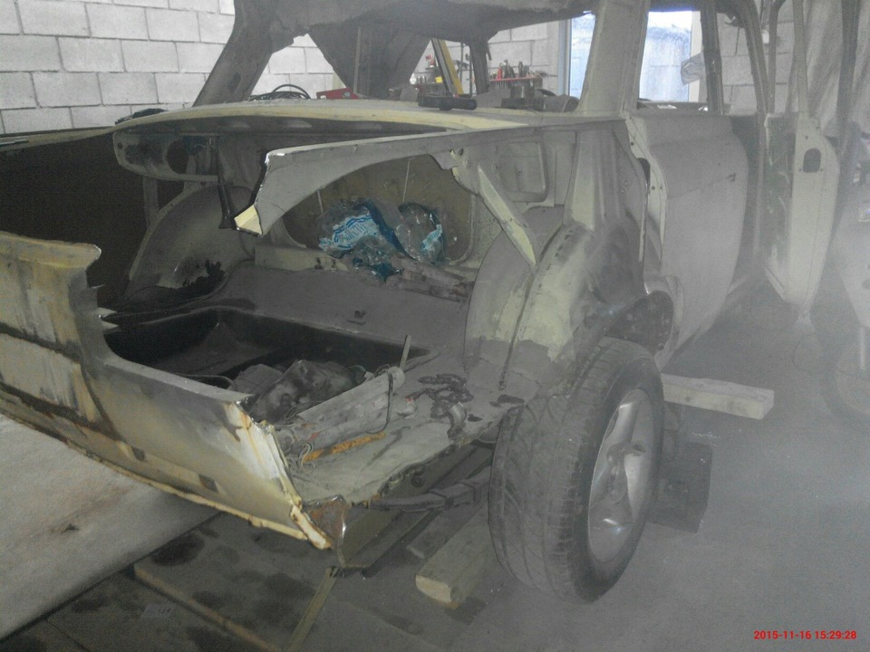

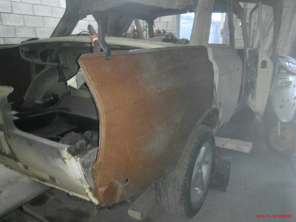

Наконец то была найдена задняя панель с 408 модели, сегодня срезал два крыла, и прикинол крыло 408 с фонарям, видос зачетный, как будет время займусь задней панелью

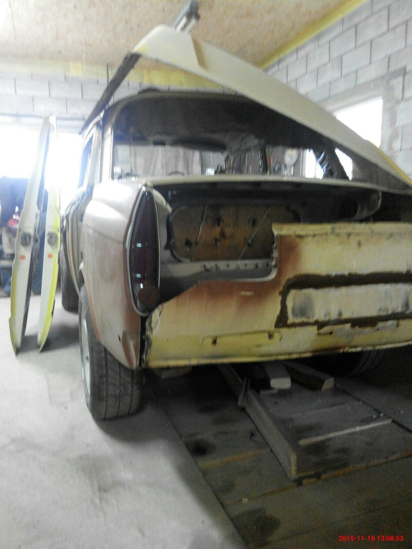

Здраствуйте ребята!Сегодня примерял заднюю панель и багажник, все на прихватках сделал, панель преваривал по стыкам н крыльях как и должно быть, крылья выставлял по тем местам де задняя дверь, вообщем тема такая что зазор багажника не стыкуется, одно крыло с панелью просит в наружу а другое во внутрь и место зазора низа багажника с панелью идет не подиагонали а в одном месте встык а с другой стороны 1.5 см зазор, панель просто кривая, немного ударена была, вот думаю как мне это лутше выставить все?подскажите если есть идеи!я вот что думаю, выставить багажник по зазору панели возле лобового и по бокам по старым крыльям(родным)там где сток я их полностью еще не обрезал, а потом поприваривать по краям багажника болты 5-6 мм типа по размеру зазора разрезать панель на пару частей прихватить к этим болтам а потом уже натягивать крылья!Жду ваших советов, пару фоток

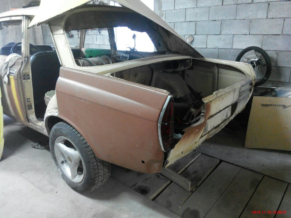

Всем привет!Пару фоток, почти готово

Не проще было 408 сразу купить?:-)
Этот у меня очень давно, от деда остался как память
Тогда зачем из него что-то непонятное лепить?:-) Уже если собрались восстанавливать, не лучше ли было оставить 2140? Или же будет что-то очень кастомное? (прошу понять правильно, а то многие подобные вопросы воспринимают как агрессию, а это всего любопытство:-))
Мне очень нравиться 408, кому то больше 2140.Больше под ретро люблю, нравиться перед с хром решоткой, закатами и саблей, зад тоже, кстати по дверям будет купе
Ну тогда удачи вам! Главное доведите его до конца.
