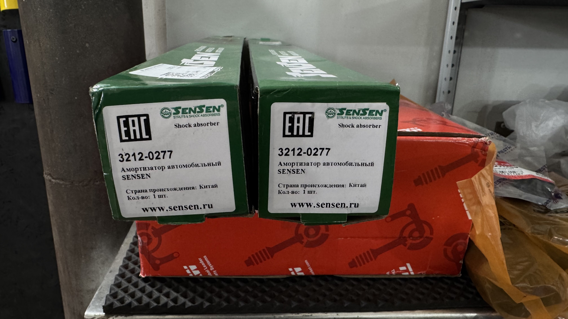

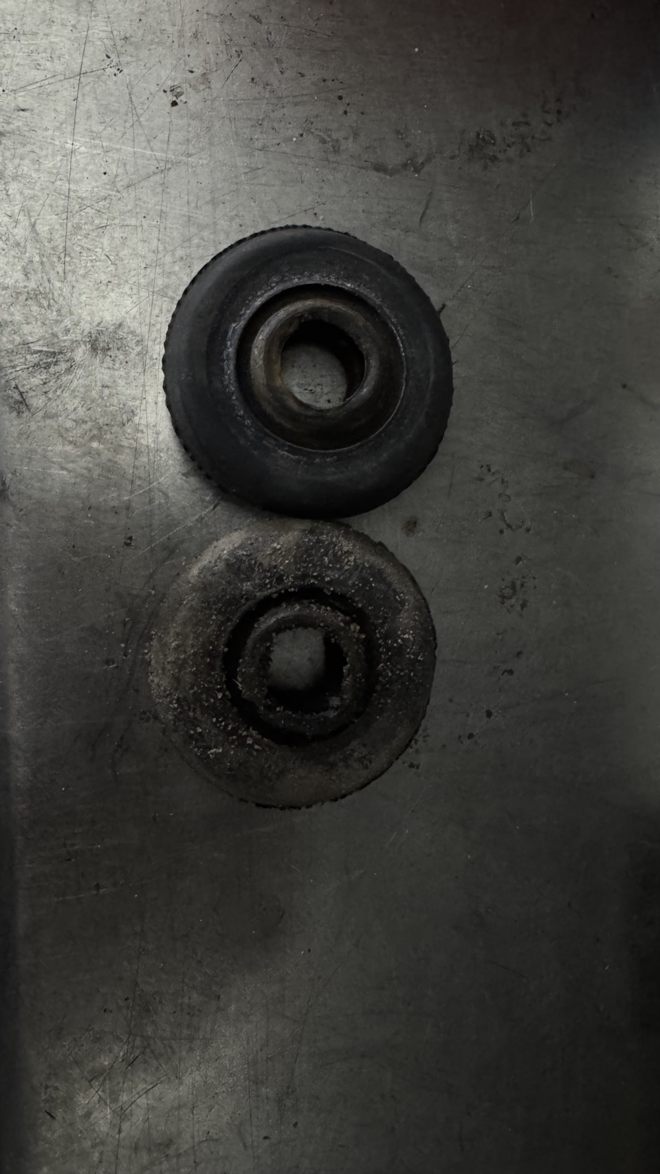

Решил заменить старые задние амортизаторы KYB 343458 на амортизаторы SENSEN 32120277, т.к. на амортизаторах KYB с ноября 2019 года проехал уже около 70000 км.
Для этого было приобретено:
Амортизатор задний SENSEN 32120277 (2 шт.) — 3468 рублей;
Опора амортизатора FIESTROCO 12J1289 (4 шт.) — 1440 рублей;

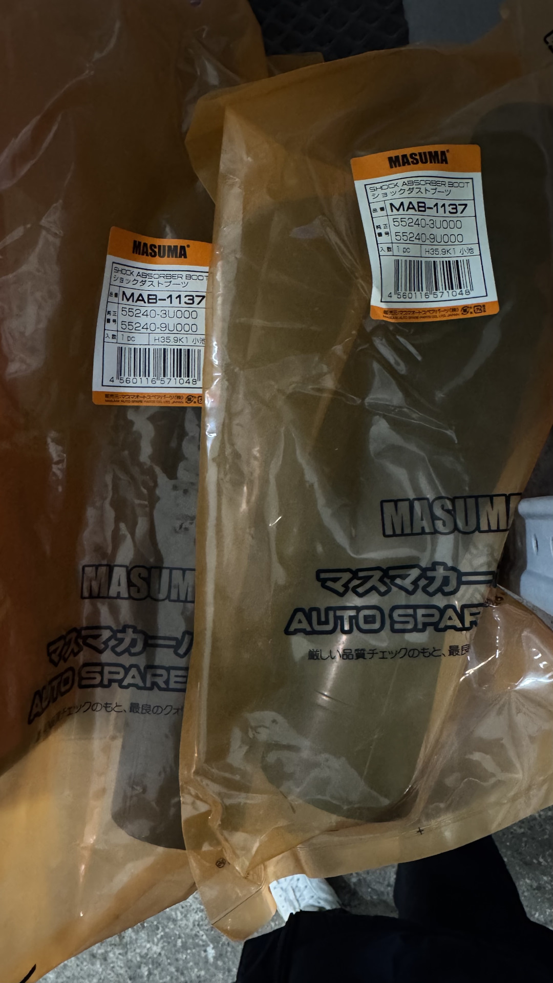

Пыльник амортизатора MASUMA MAB-1137 (2 шт.) — 1406 рублей.
По принципу замену все понятно, описывать не буду. Но я для замены не купил распорные трубки опор амортизаторов и крышки заднего буфера отбоя, поэтому пришлось их греть и снимать старые, по хорошему нужно было бы менять на новые. Так, что если кто-то собирается ехать менять, рекомендую их тоже докупить.
За замену оплатил 3000 рублей и после выезда на пружинах -30 от технорессор машина стала немножечко помягче и зад стал немного повыше.
Далее в планах заменить передние амортизаторы на SENSEN 42130080 и SENSEN 42130079, которые куплены и ждут своей очереди.
Спасибо за внимание.

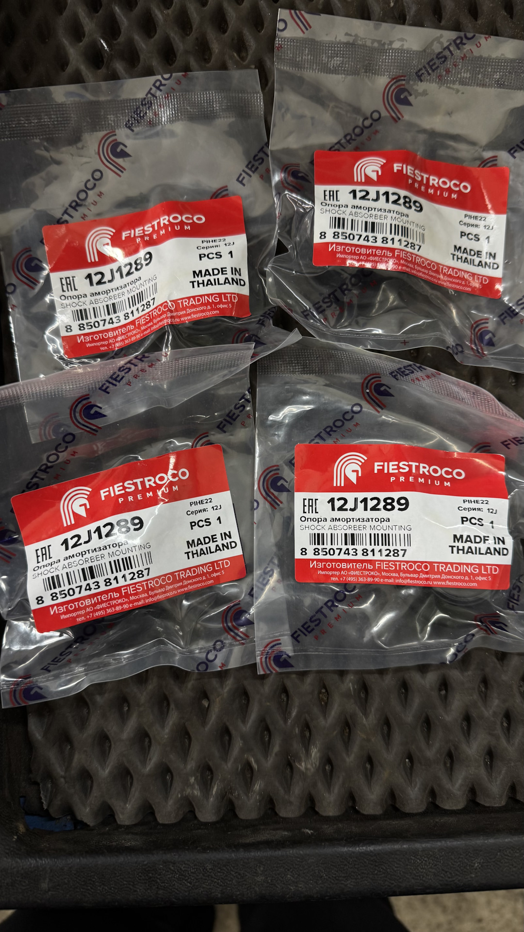

А зачем 4 опоры? если их там две? или я где-то просчитался?

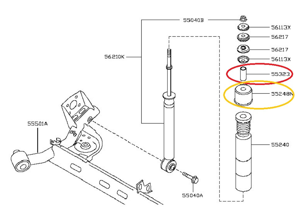

Их по две, снаружи и внутри стакана ставятся на картинке ниже 56217
аа, там короче на трубку две сразу одеваются. ну а смысл есть их менять? дубовые были?
Я поменял потому что не первый раз аморты задние менял, а так можно не менять.
Спасибо учту, отбойники тоже не обязательно? на вид целые

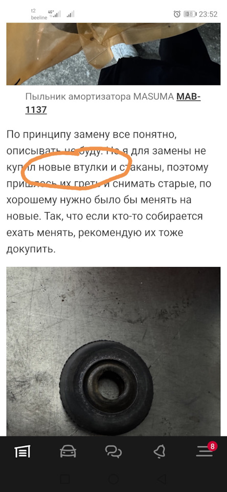

Про какие втулки речь?Металлические, которые на отбойнике?
выделил красным, называется распорная трубка опоры амортизатора, а желтым крышка заднего буфера отбоя, в тексте поправил.
