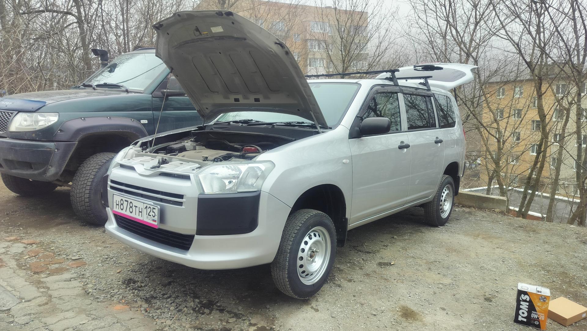

Пришла пора менять масло в двигателе, заодно с этим решил заменить и масло в раздатке и заднем мосту.
Не знаю когда и кто его менял, потому для себя и для спокойствия решил заменить.
В двигатель TOM'S 0*20.(4500р) в раздатку 75*90 GL5 вошло 0,5 литра.(750р) Mitasu больше не слилось, хотя по каталогу показывает 1,0л. В задний мост 75*90 GL4 вошло 1,5 литра. (1800) Mitasu
В ближайших планах еще заменить масло в вариаторе, со сменой фильтра.

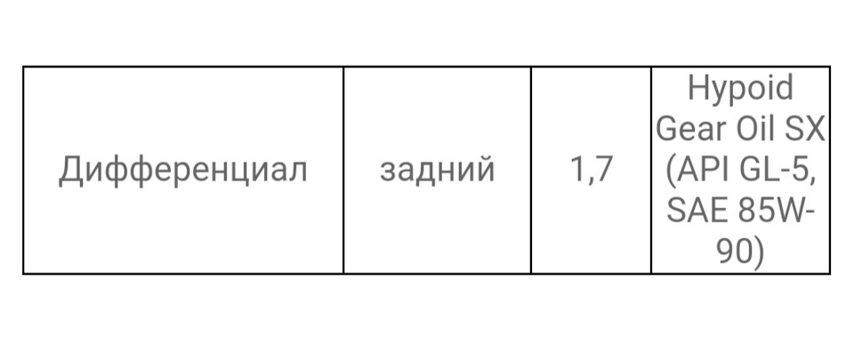

По книжке ведь в раздатку и мост масло gl-5. Зачем в мост gl-4?
На пробке заливной так написано

Пока не убил задний мост — меняй масло на gl-5. Масло gl-4 никоим образом не подходит для гипоидных передач ☝️
И во всех мануалах по жидкостям для Тойота Саксид-Пробокс написано раздатка и задний мост — масло gl-5

Воот, благодарствую. Хотел залить 75/90, вместо штатного 85/90, но по диагонали стал просматривать масла, видимо где то в сортировках забыл поставить допуск 5-й

Пробку могли перепутать. Нагруженный гипоид идет 5. Коробка механика, раздатка бывает и 3 и 4. Короче бронзу сжирает 5ка синхронизаторы в коробке.
Да вполне, в ближайшее время заменю на gl5
