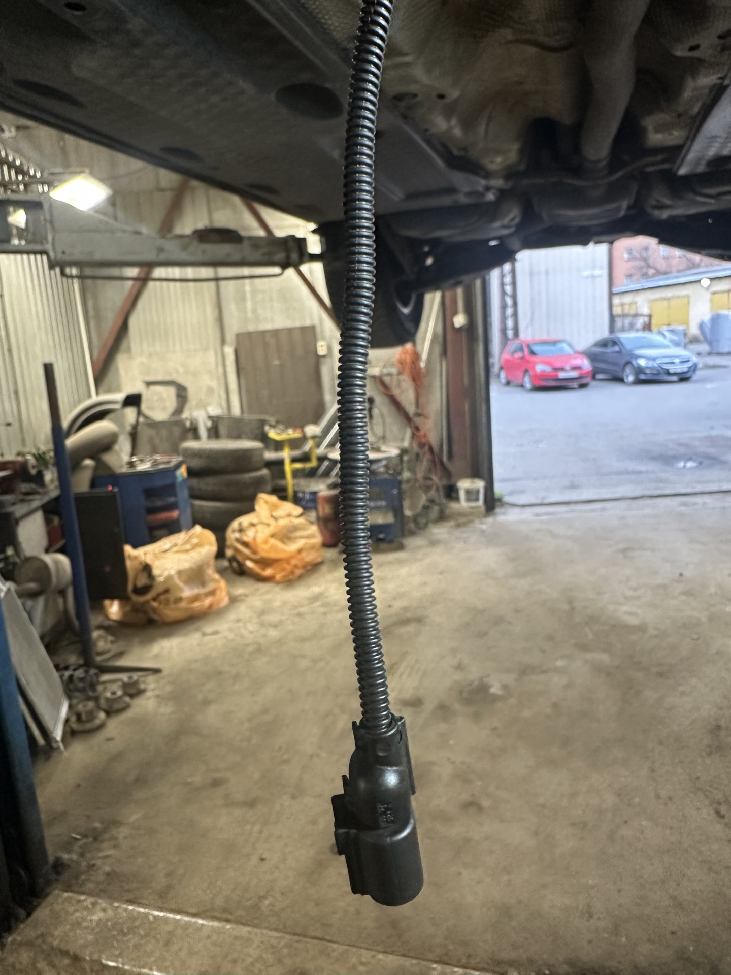

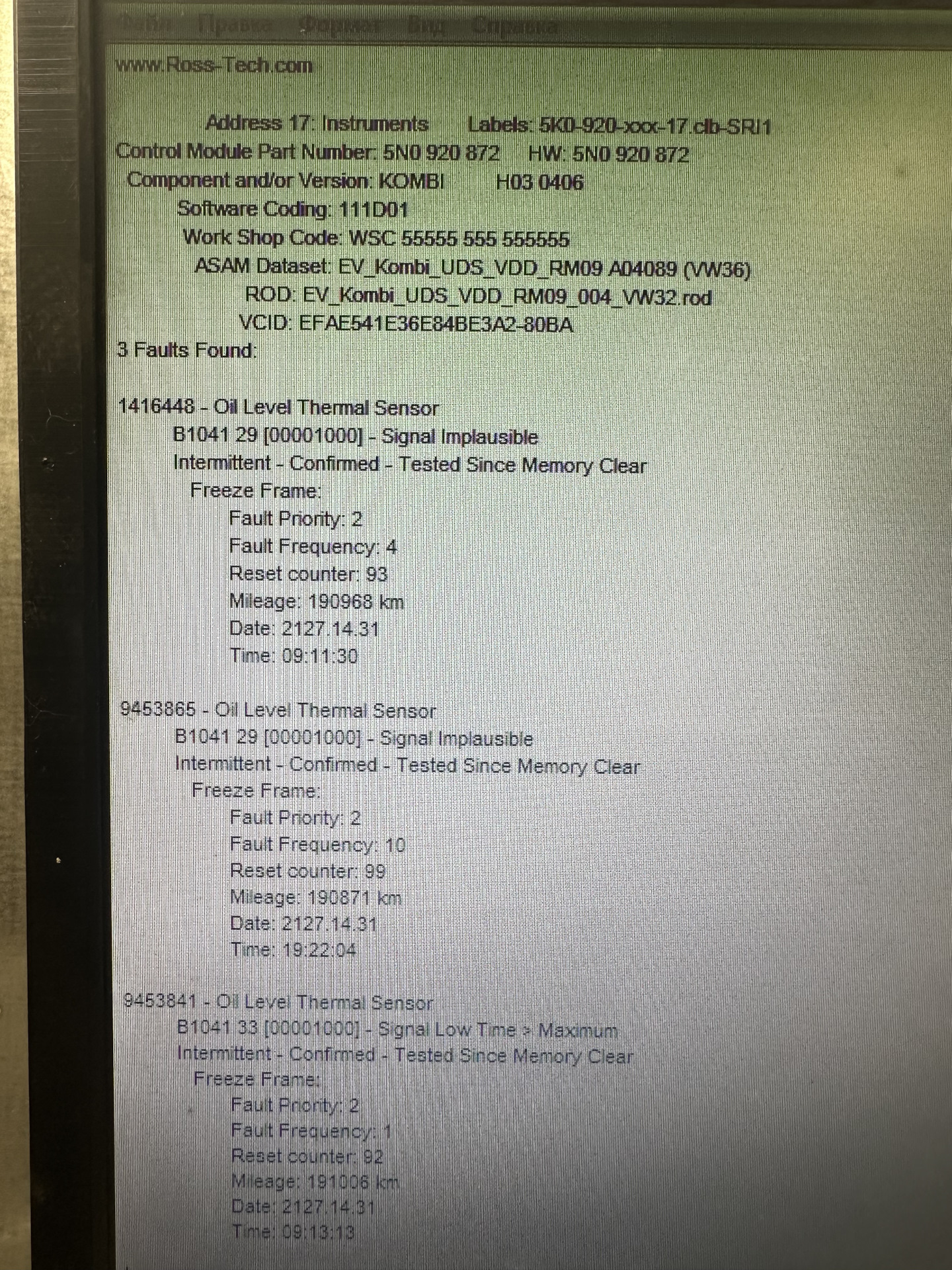

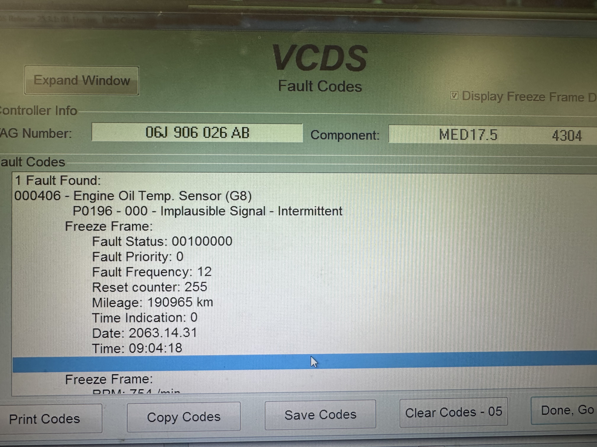

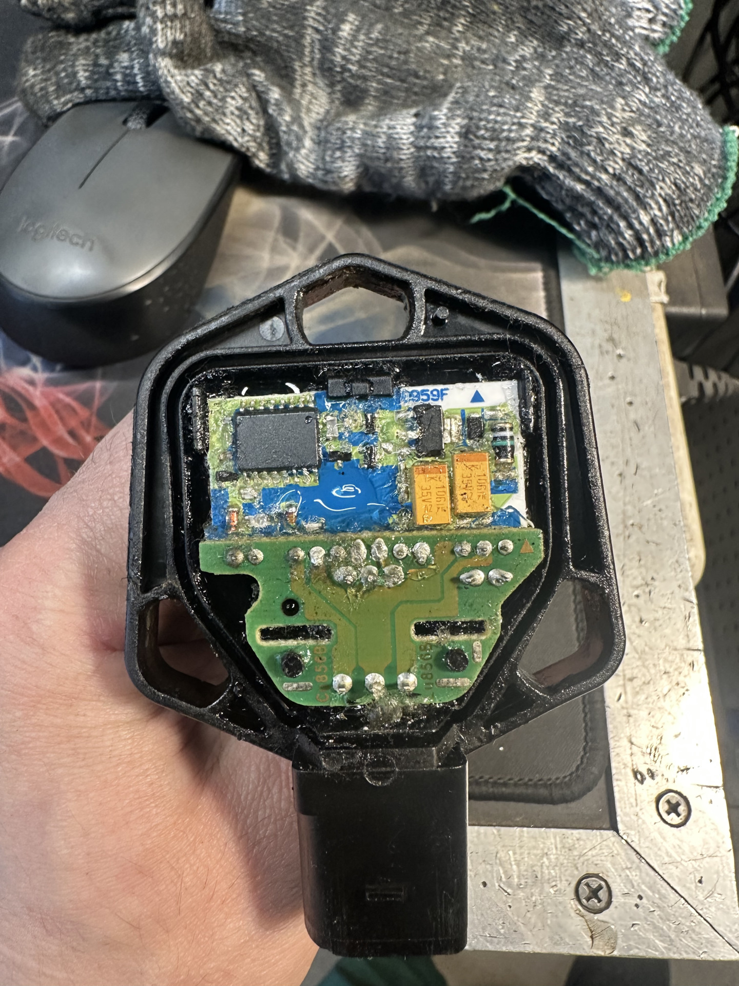

Короче на щитке начала загораться ошибка датчика уровня масла . То потухнет — то погаснет )
Поднял машинку и начал искать проблему . Ожидаемо, она была в проводах .

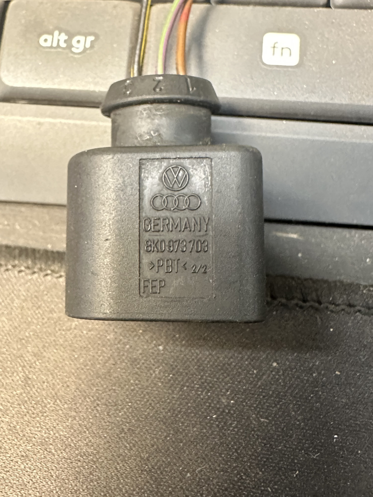

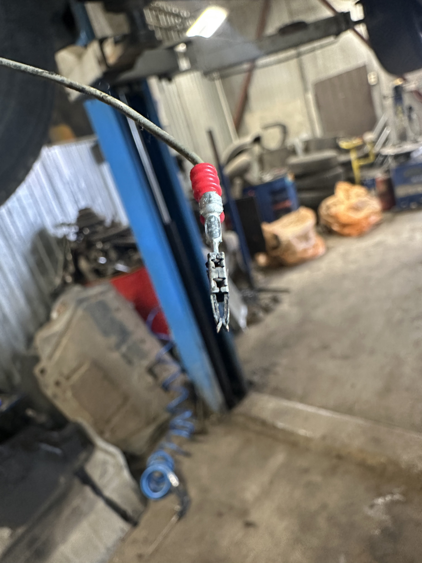

Попала водичка в разъем . Клеммы окислились в самом разъеме, и немного в датчике . Датчик вскрыл, посмотреть что внутри твориться . Там все гуд .

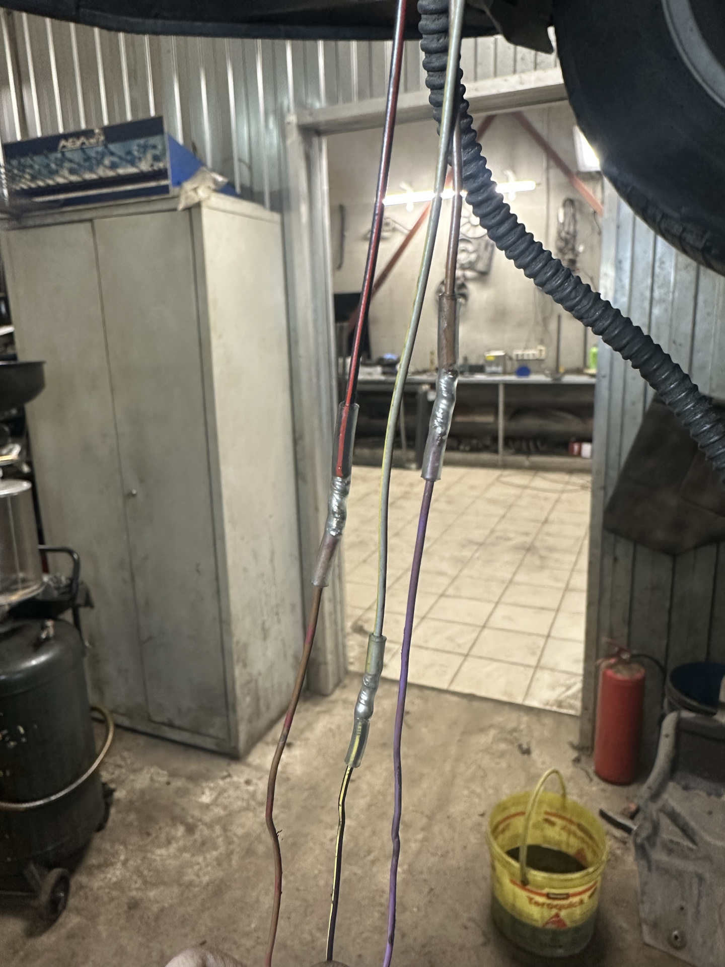

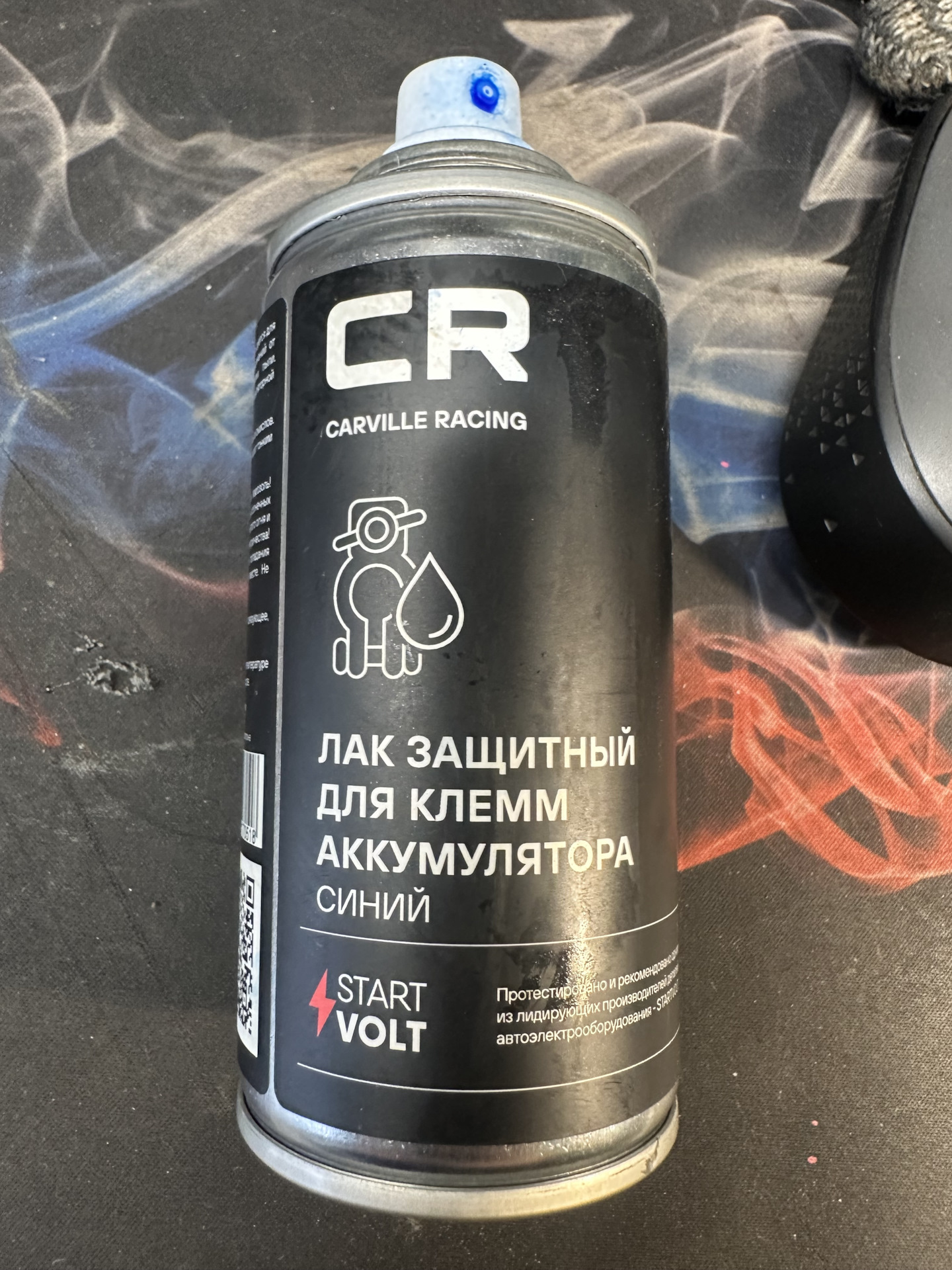

Датчик склеил на герметик, клеммы почистил и полил защитной химией. С разъемом мудрить не стал, просто взял другой и перепаял . Попутно заменил часть гофрушки, которая износилась .
Теперь все гуд 👍 Ошибок нет .
Масло залил обратно, так как менял недавно .
Всем огромной удачи 🍀👍
Запчасти на фото: 8K0973703

Нашатырный раствор хорошо убирает окислы. Сначала пшикаем нашатырем, окислы преобразуются в голубое желе (ща озабоченные понастрочат 🙈🤣), затем смываем очистителем контактов. Только глубоко не вдыхай, бобр… 😂
Перепиновать надо было по красоте)
Не) я ж взял оригинальный корпус свежий, с заводскими клеммами уже !) Так что норм 👌 И клеммы квадратные там, человеческие )
