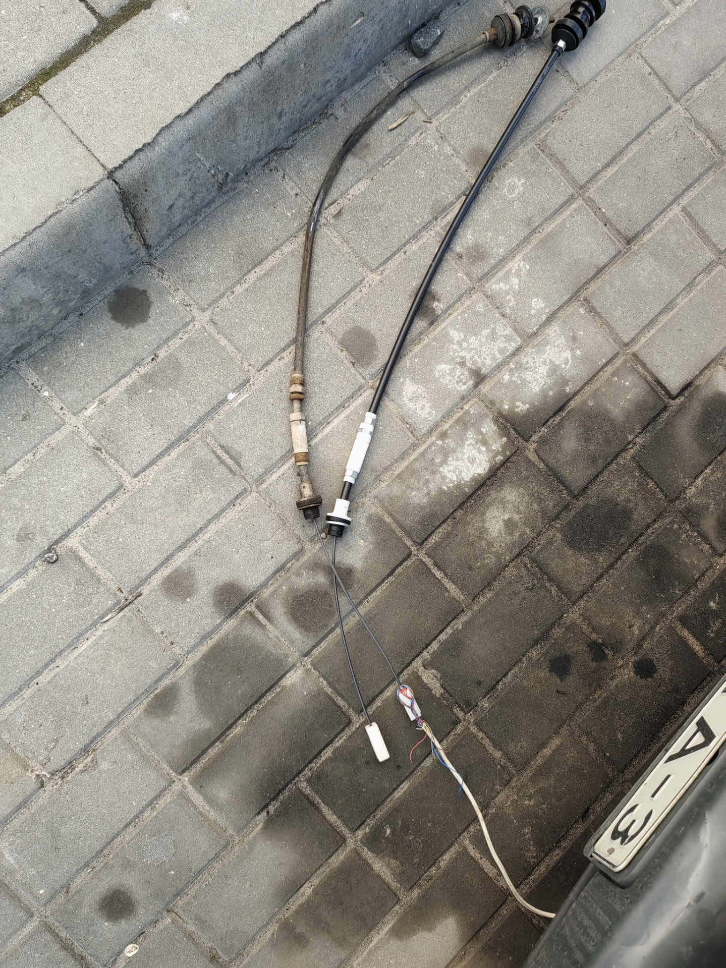

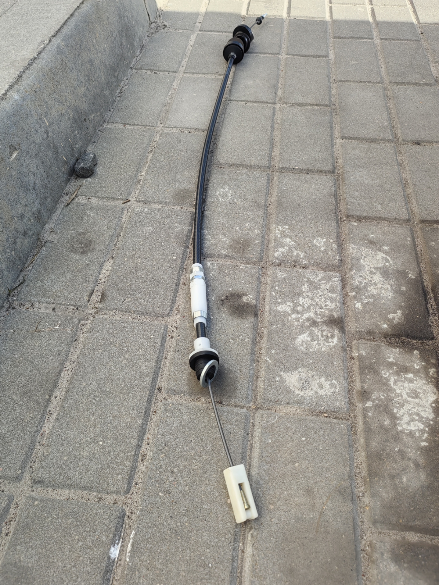

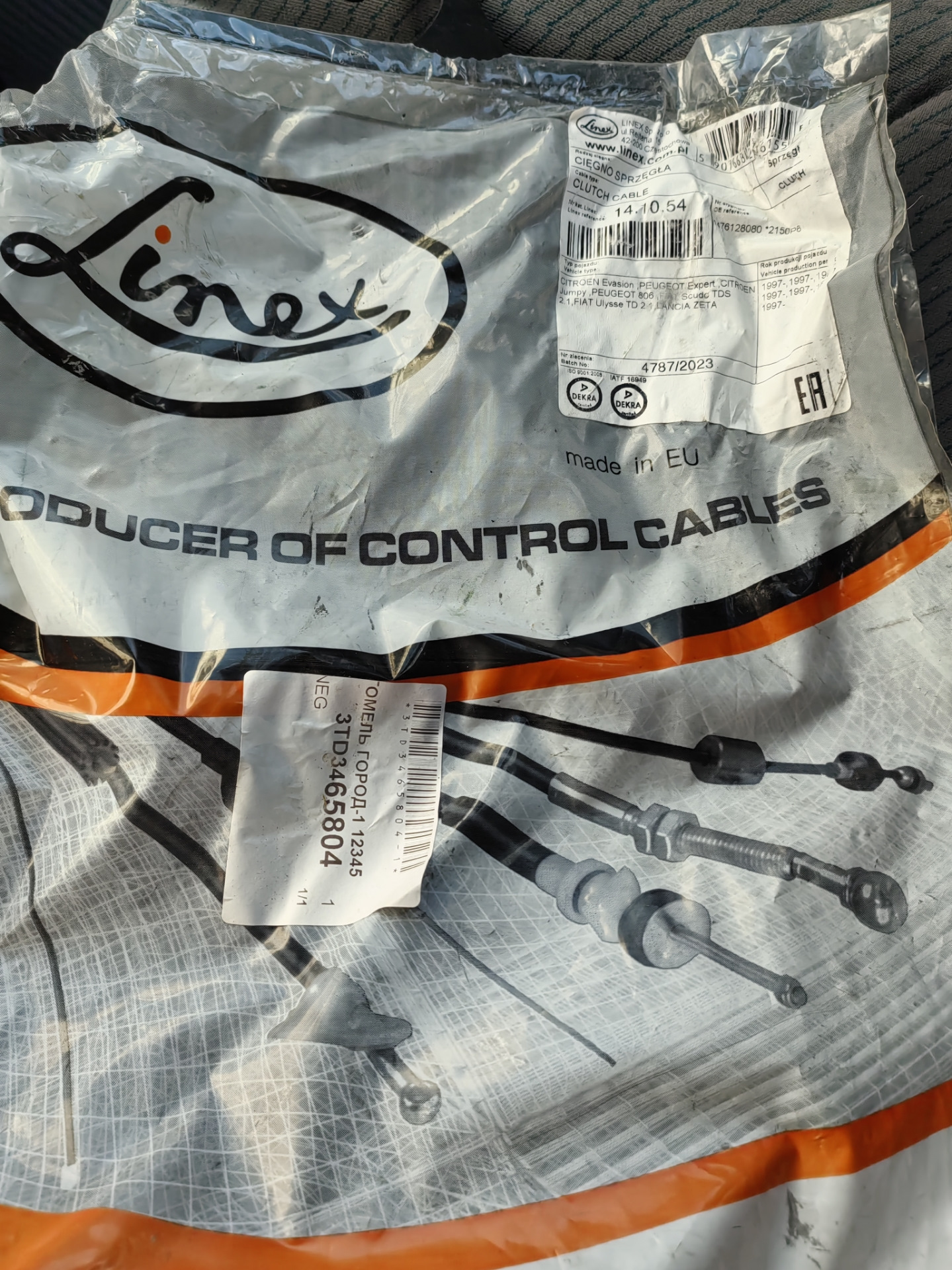

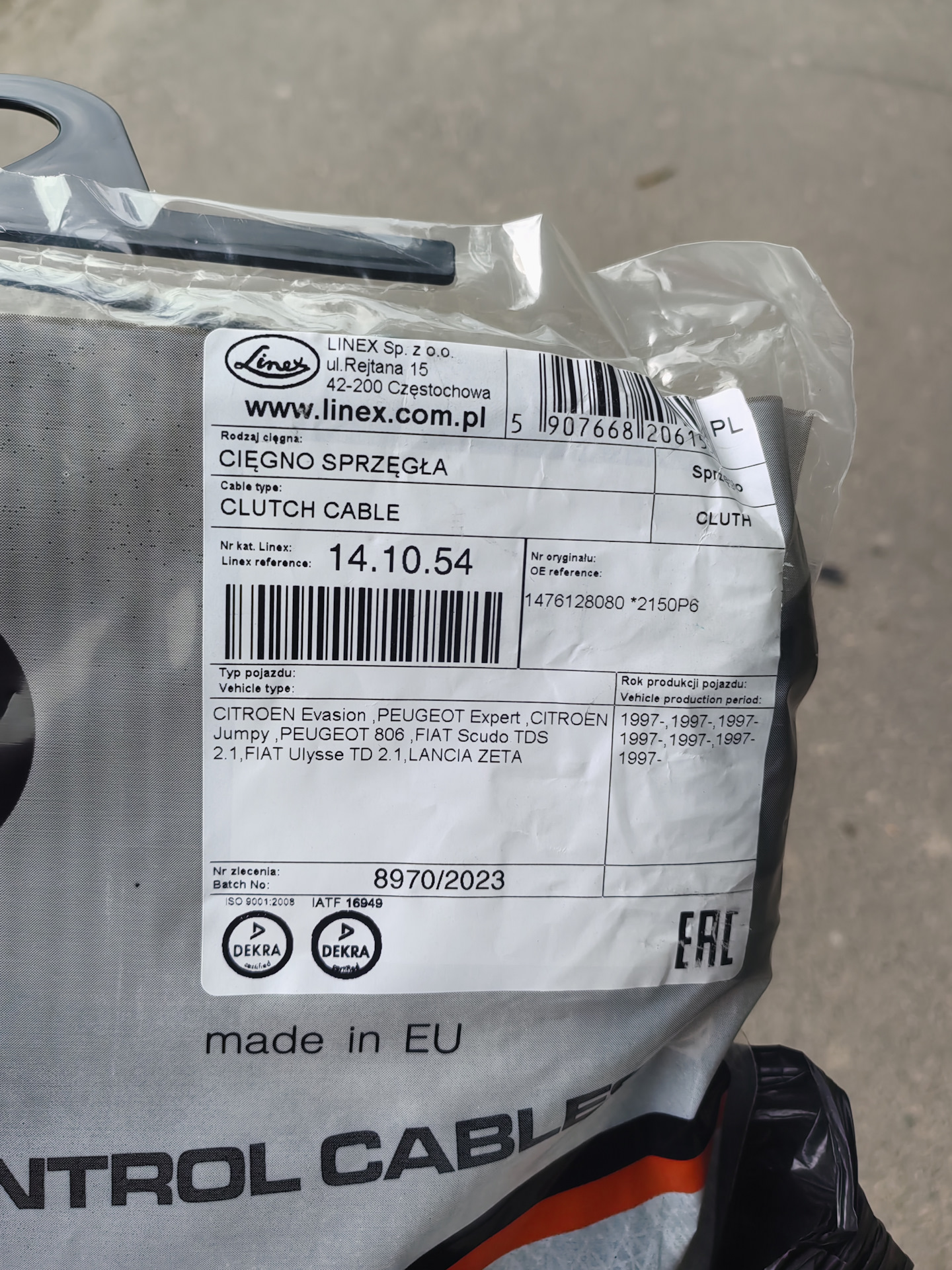

Всем привет, очередной трос сцепления передал привет, предыдущий ставил в январе 2021 года механической регулировки фирмы Linex . И точно такой трос был куплен в том же 2021 году про запас на всякий непредвиденный случай и возился все эти годы в багажнике, и вот настал его час.

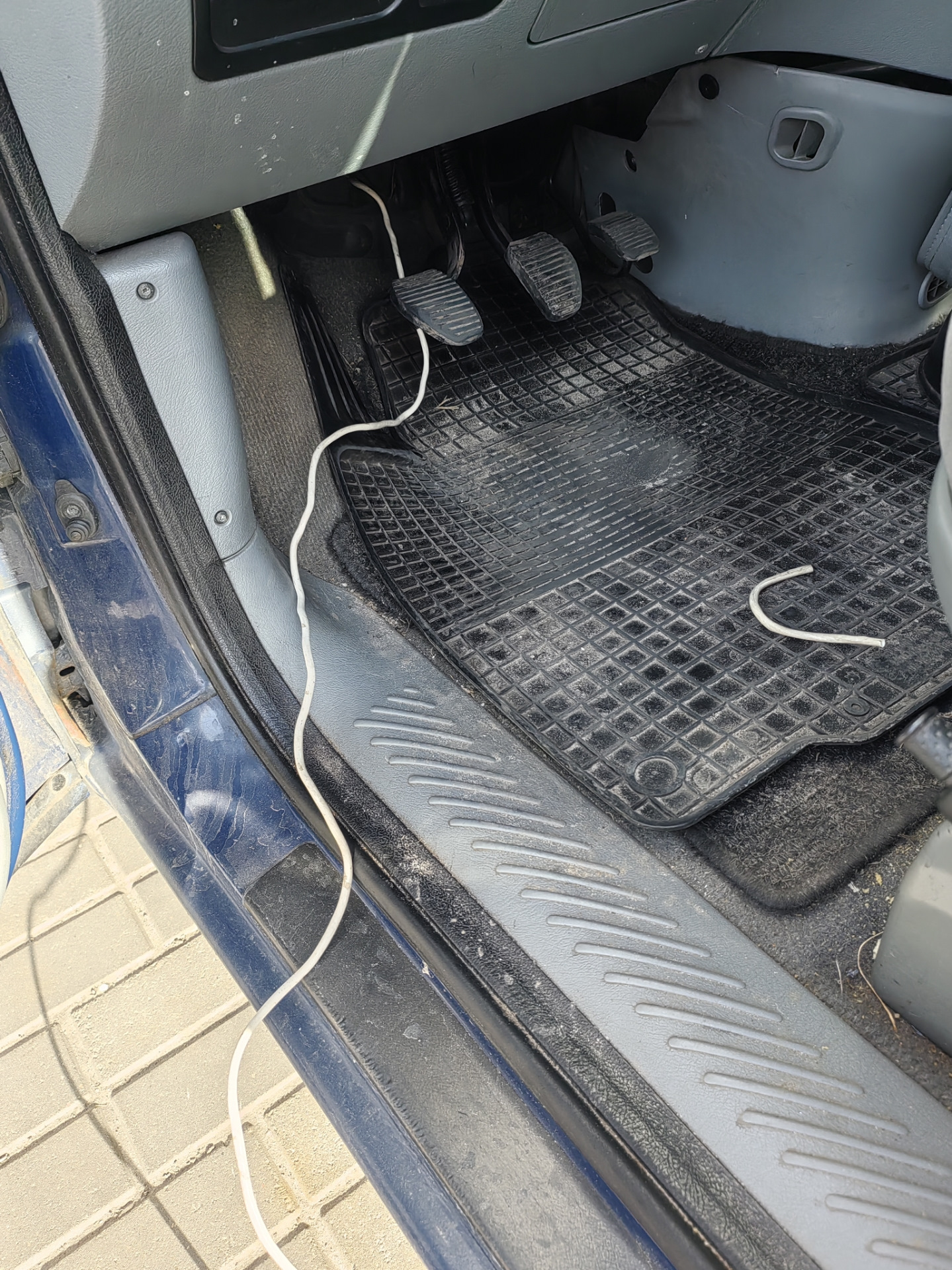

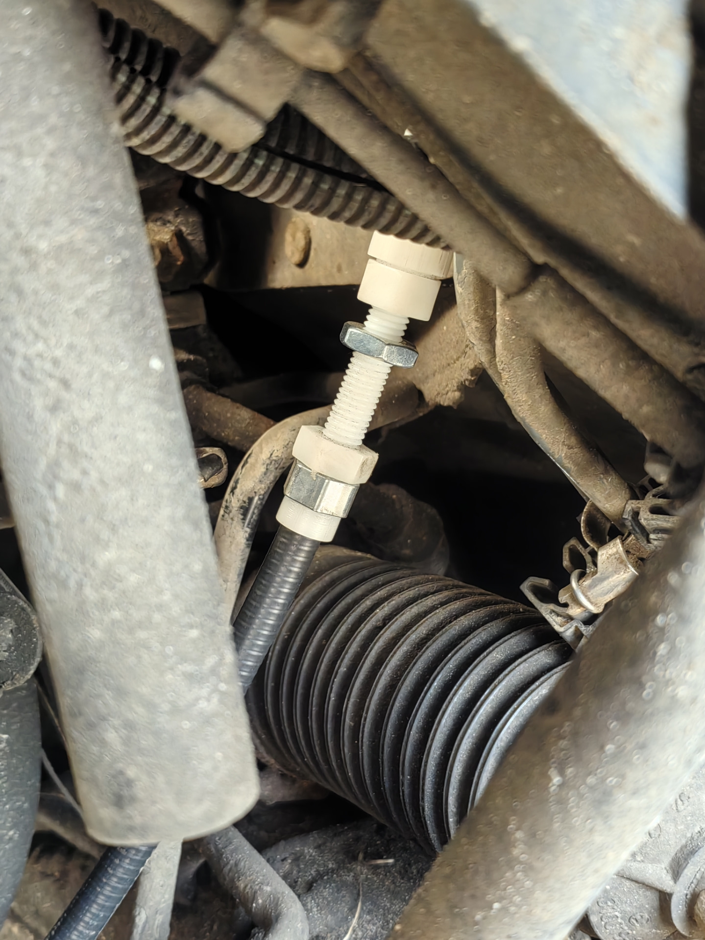

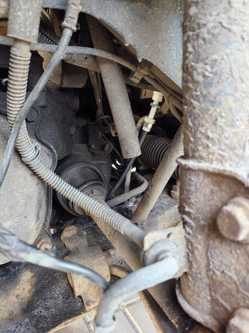

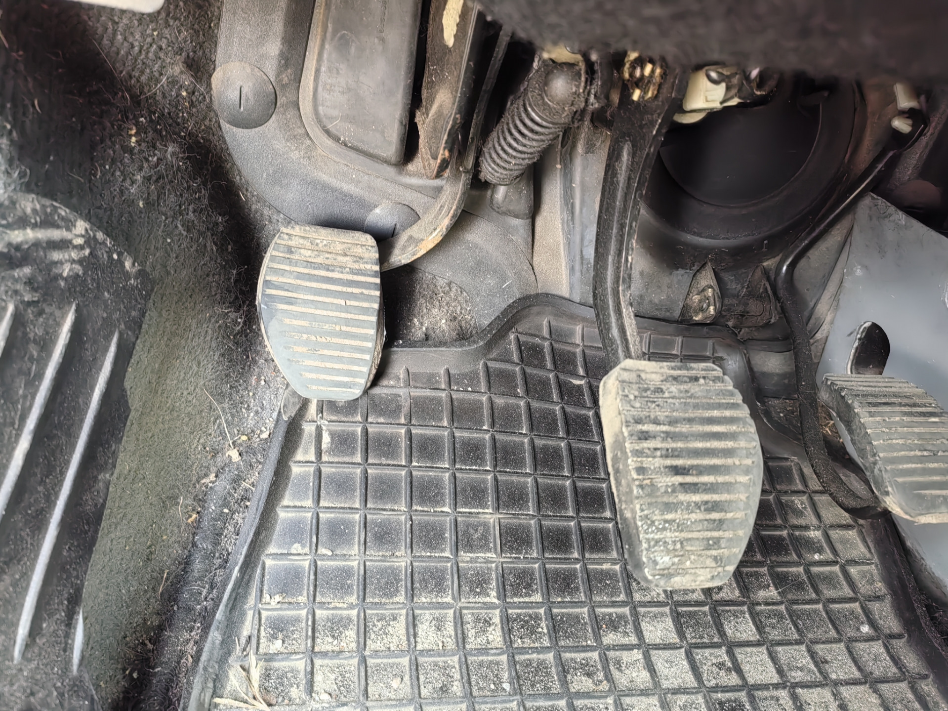

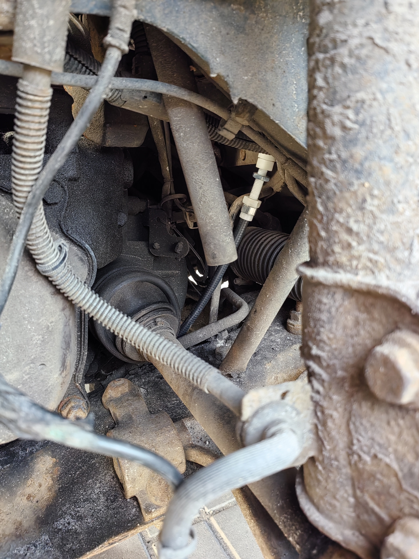

Замена не сложная, привязать в салоне трос за веревку, провод, что есть под рукой . Снять корпус воздушного фильтра, вытянуть старый трос, привязать новый и затянуть обратно . Одеть на педаль, одеть на лапу выжима на КПП . Снять левое колесо, подрегулировать натяжение и все, можно ехать. Если трос с автоматической регулировкой только одеть трос на педаль и лапу, он подведётся после нажатий автоматически.

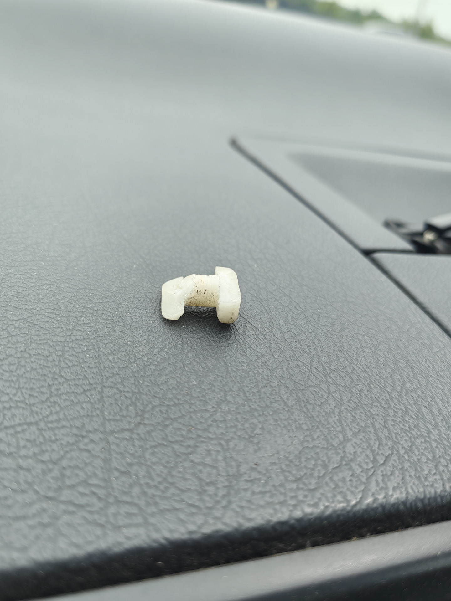

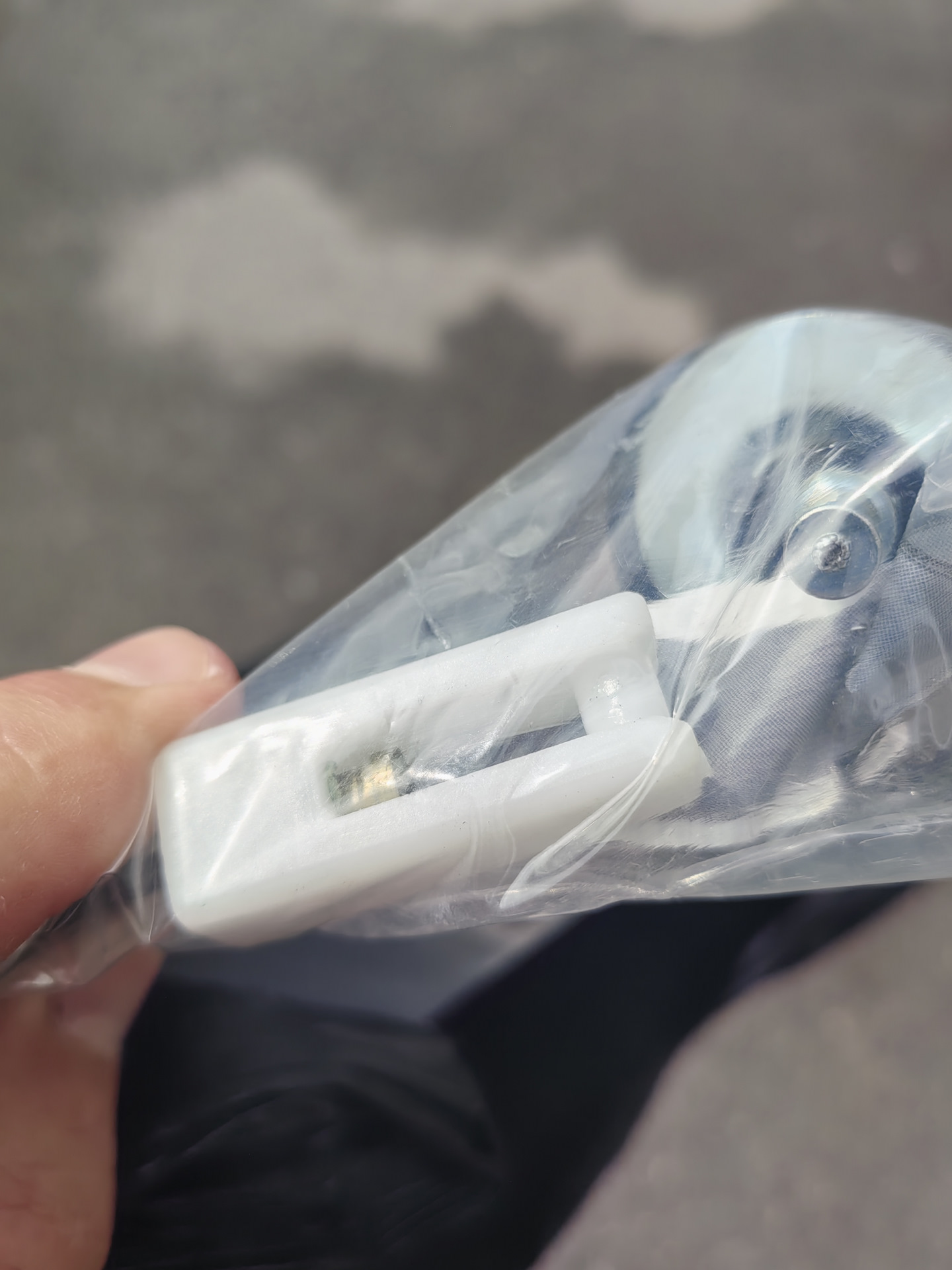

P.S — дополню запись 25.05.25, трос, т.е пластиковый крючек за педаль сцепления снова сломался, купил снова Linex, поставил и наблюдаю
