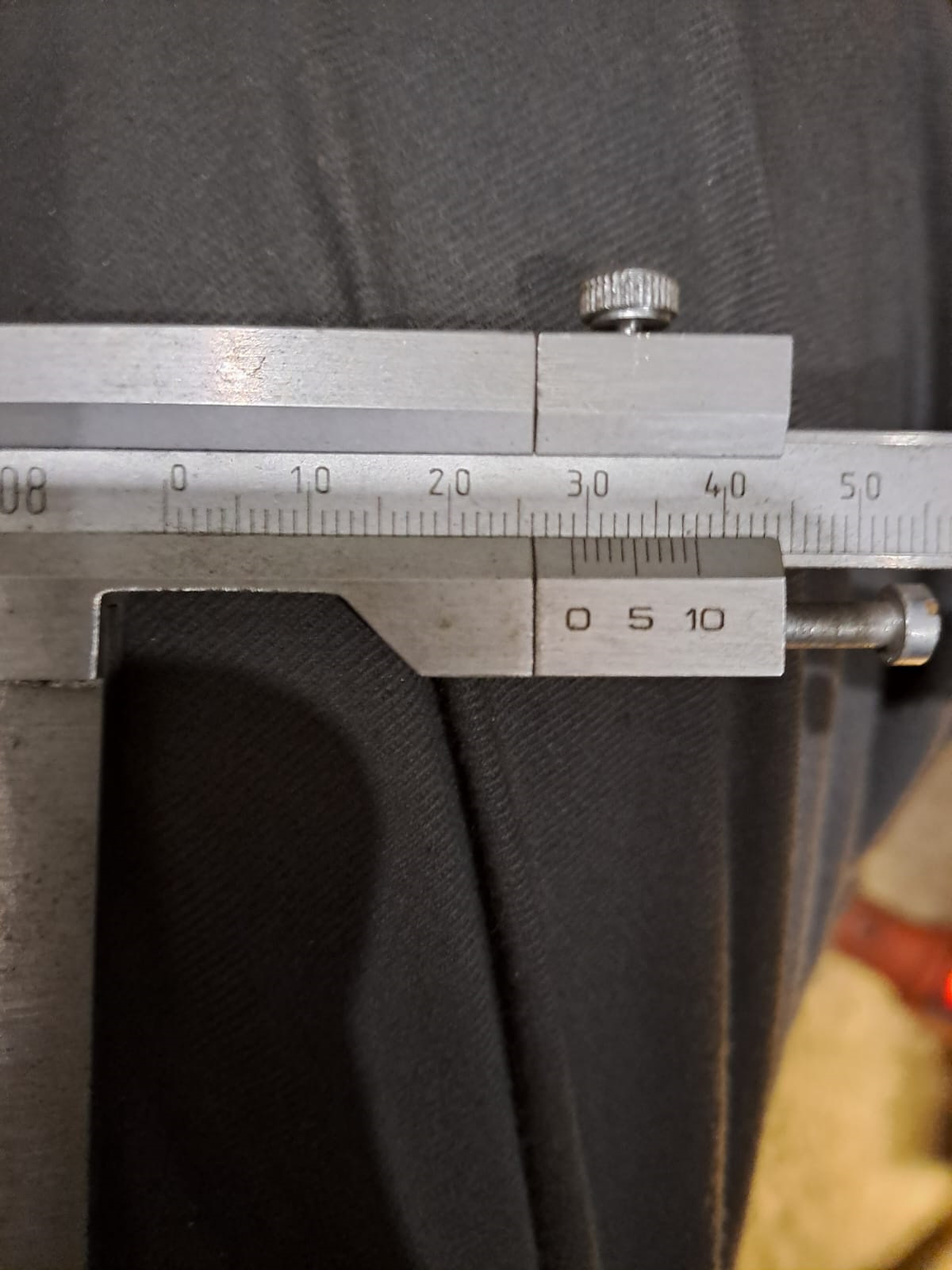

Толщина колодок нормальная, а вот замер толщины диска показал, что он дошел
Минимальная допустимая толщина диска 19,4 мм на обычные комплектации.

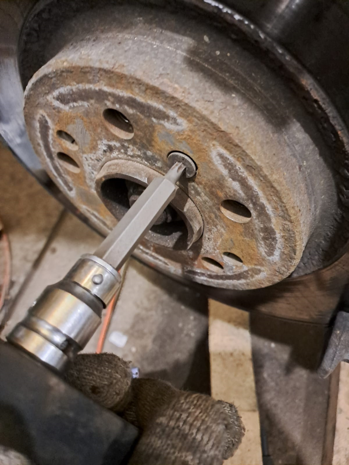

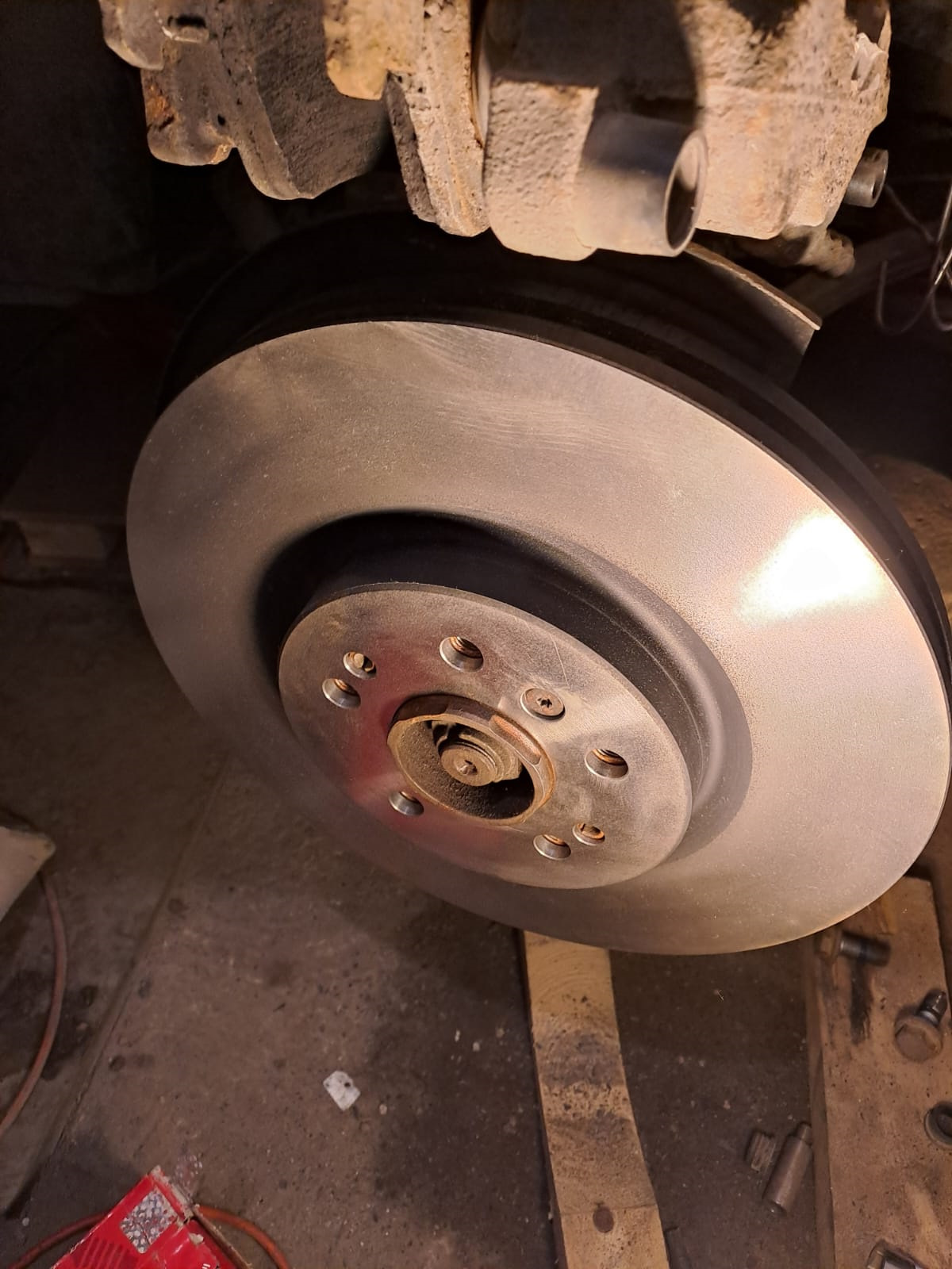

Диск держится винтом под Т30. Простукиваем винт, отворачиваем
. Скидываем диск. Если не сходит, стучим и сбиваем.

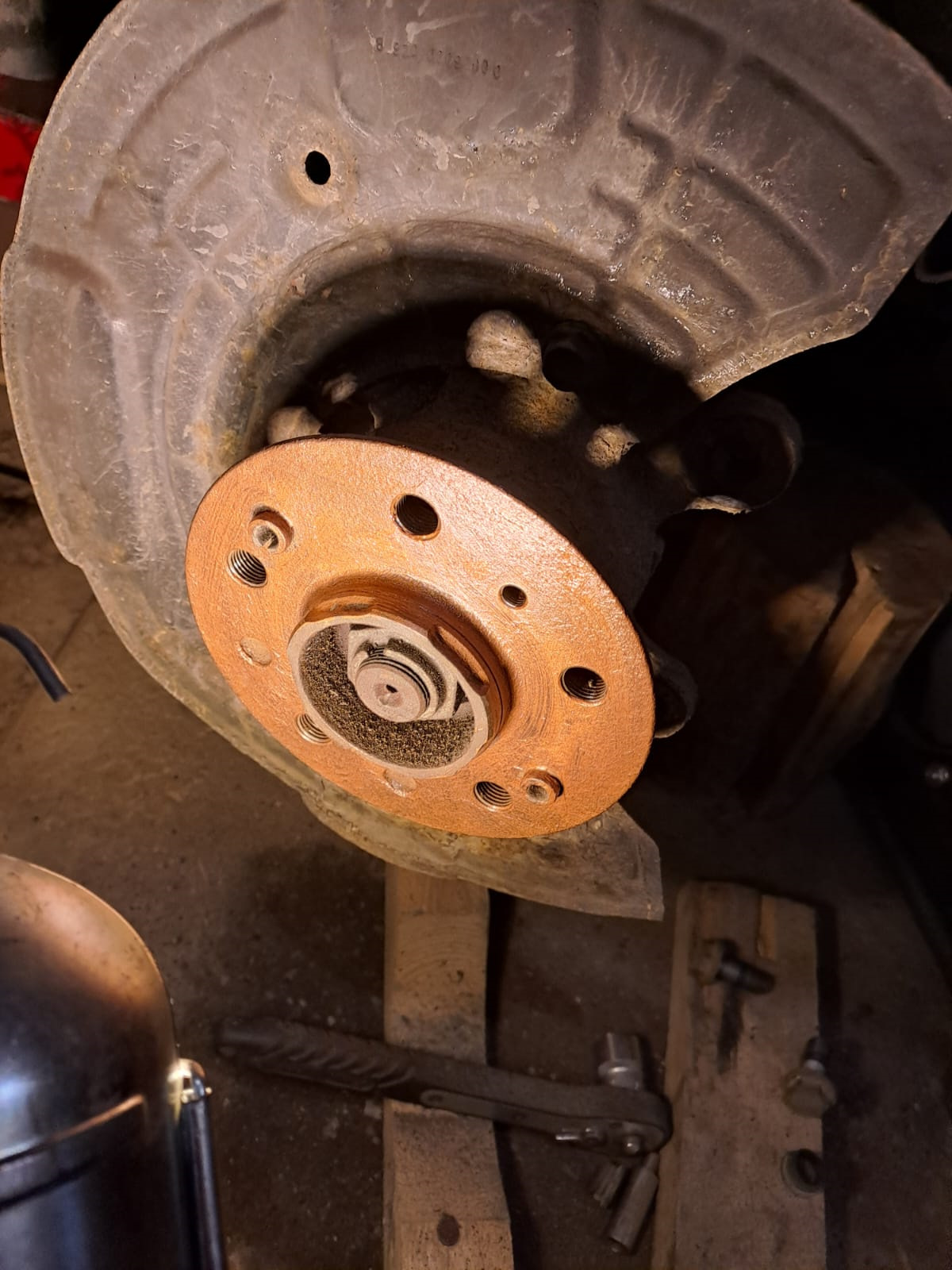

Далее все чистим- посадочное ступицы очищаем и покрываем специальным составом. Я использовал от ликви моли.
, ставим новый диск, крепим его винтом

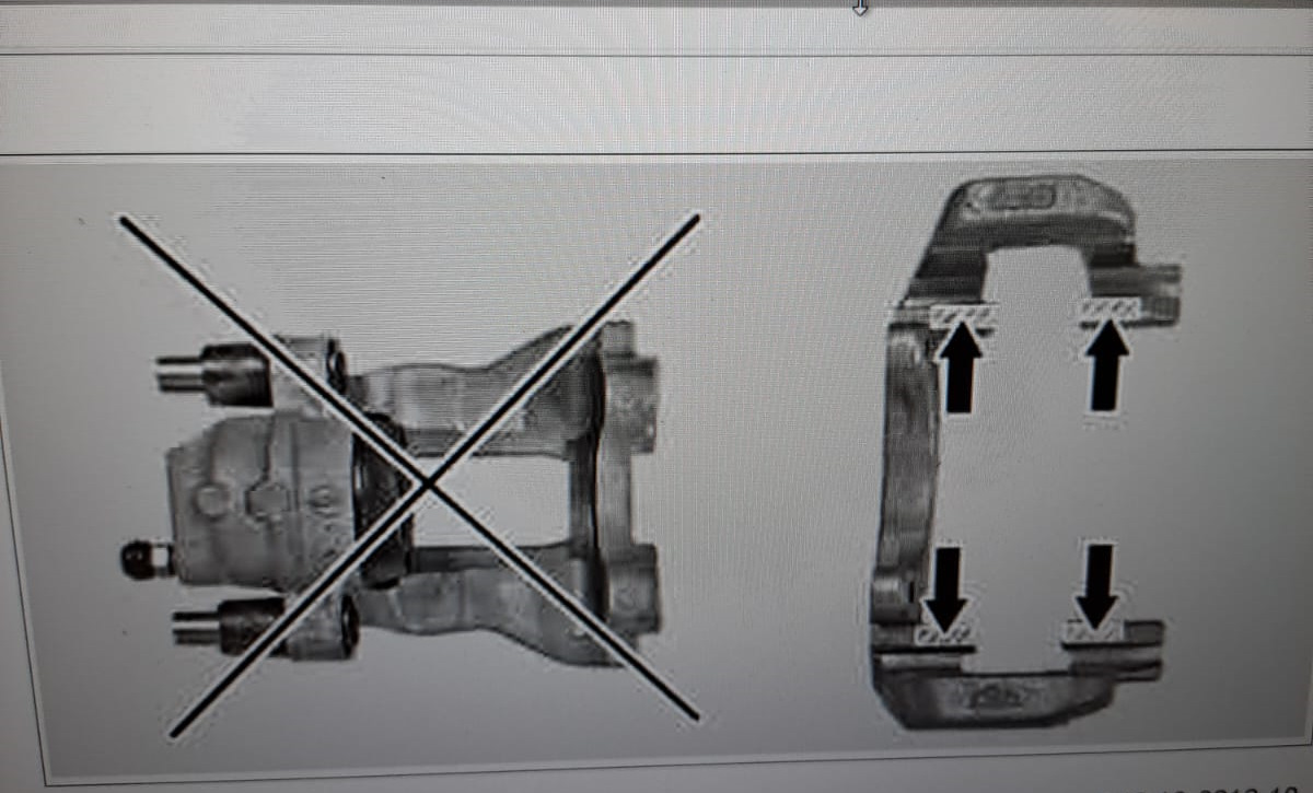

Пальцы очищаем, места на скобе где ходят колодки чистим и наносим смазку.
В зависимости от типа тормозного механизма, смазку необходимо наносить в разные места.
В данном случае TRW, поэтому делаем так
Это значит не надо смазывать пальцы и что-то иное, как любят делать мастера -универсалы. Достаточно их почистить.

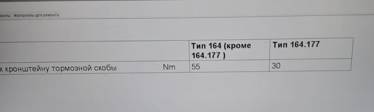

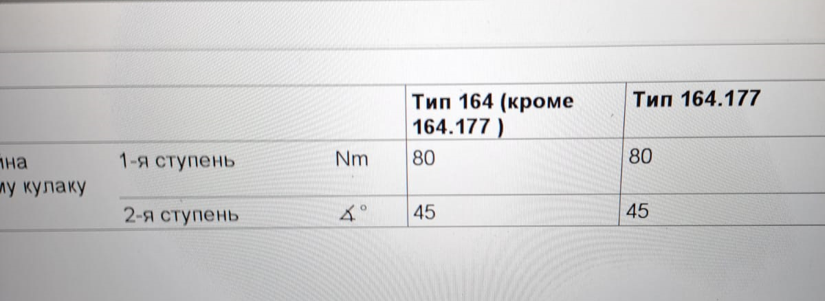

Крепление скобы к кулаку
. По инструкции болт одноразовый, но он не вытягивается, подлежит замене т.к. на новых нанесен фиксатор резьбы. Поэтому используем старые болты, наносим на них фиксатор сами. После крепления ставим наружную колодку.
