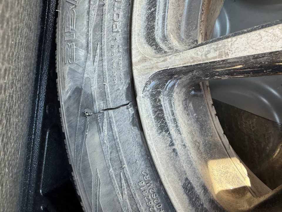

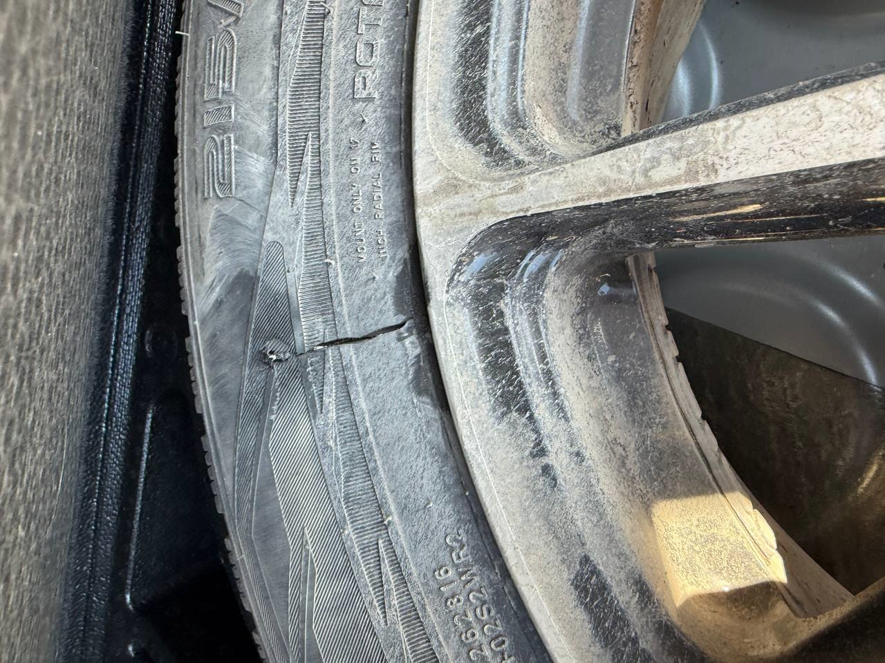

Поднималась на небольшой подъем, повернув направо, при этом ехала встречка, и решила принять правее… уперлась задним колесом в бордюр, и на вывернутом руле вправо дала газу побольше, чтобы проехать.
Окей, прошу выслать фото, что случилось. Получаю в ответ фото порезанного колеса:
Я глянул на фото, сказал, что ничего страшного, приеду через два дня и всё починю. Делов-то… тем более уже март, теплеет, можно ставить летнюю резину. Ничего не предвещало беды. И беда ждала меня там, где я не ожидал.

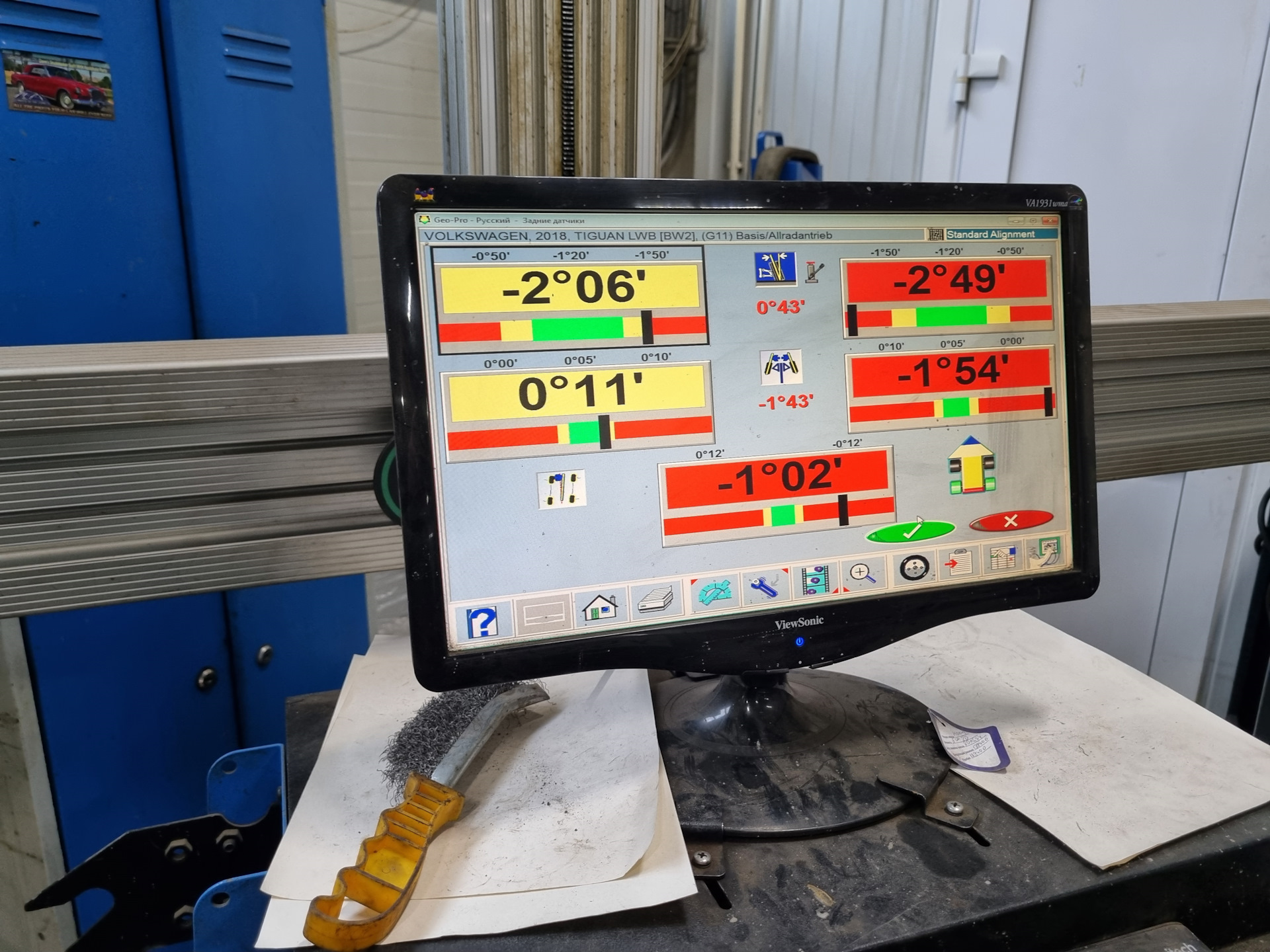

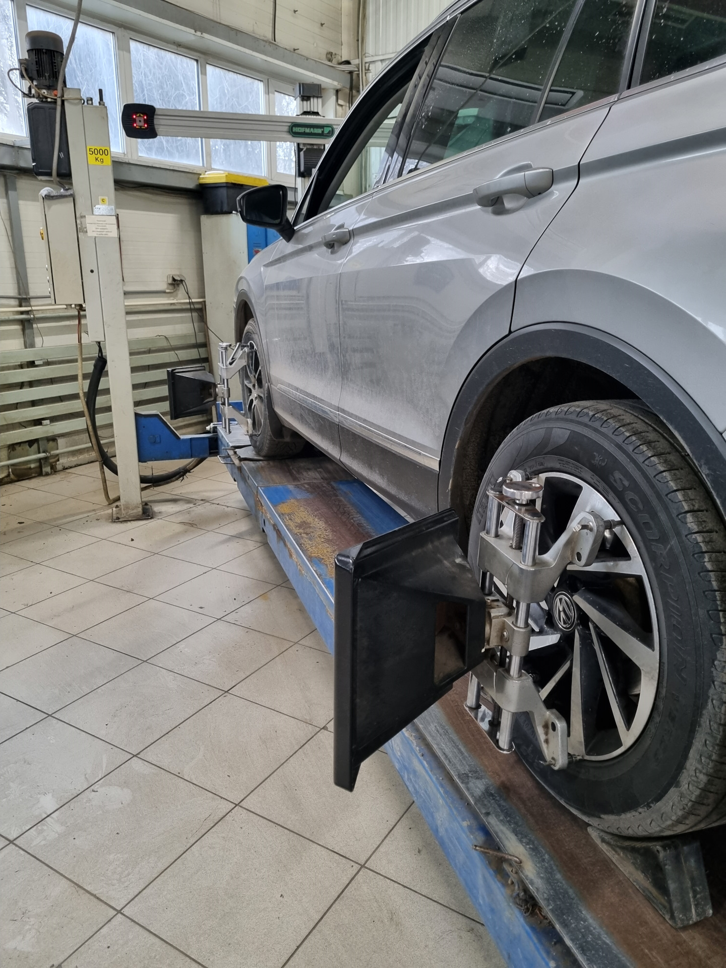

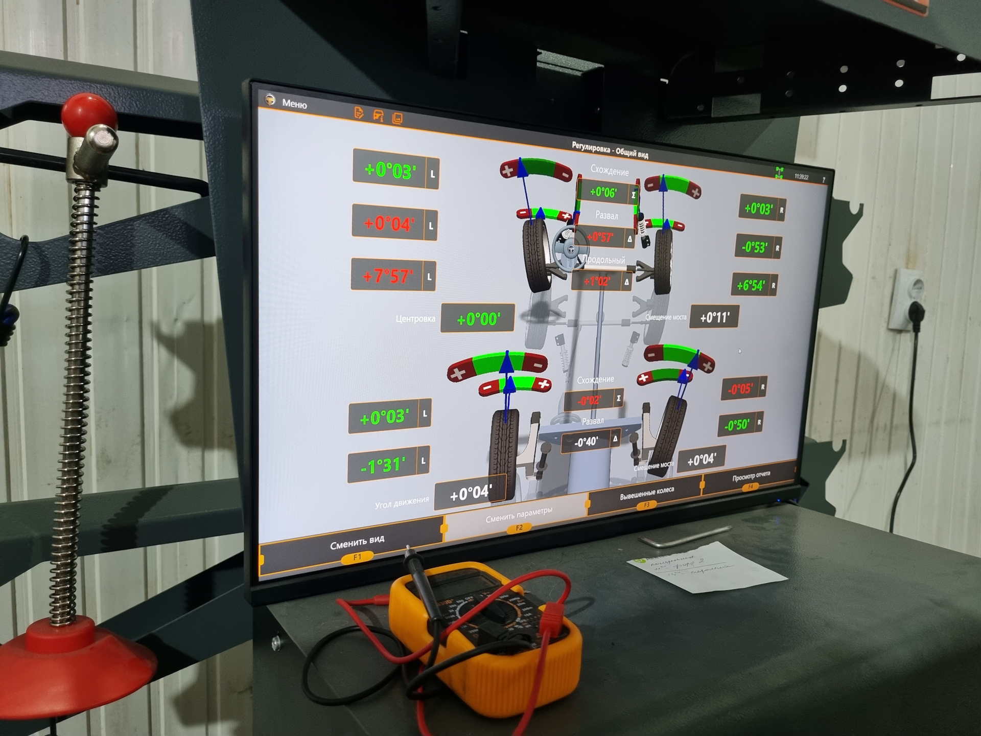

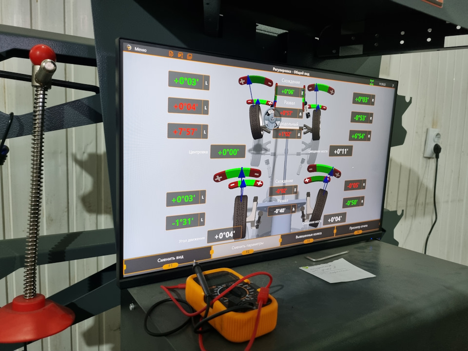

Приезжаю на сервис, встречает мастер, загоняет мой автомобиль на стенд, навешивает датчики, все отстраивает, в общем, стандартная процедура.

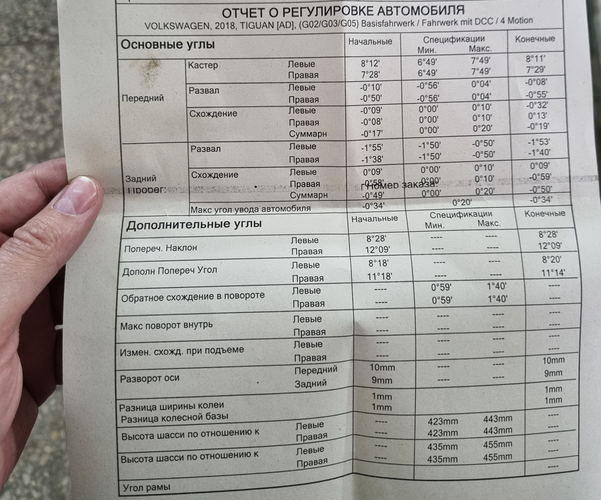

Смотрит на экран, зовет меня и спрашивает, была ли машина в аварии.
Взглянув на данную картину, я немного офигел. Решил узнать у жены, были ли какие-то еще происшествия за ту поездку, когда она порезала колесо бордюром. Оказывается, что была ливневка, в которую она влетела передним правым колесом. Больше ничего. Мастера смотрят на меня, на машину, на показания… собирается весь сервис, смотрят, крутят… ничего не получается.
Взяли с меня символические то ли 500, то ли 600 рублей за диагностику и отпустили, сказав, что не могут мне помочь. Окей, немного расстроенный еду домой, на кривейшей подвеске, машина не едет прямо, иногда возникает ощущение, что задняя ось едет сама по себе. Стадия отрицания… так не бывает… По пути обратно звоню в другой сервис, записываюсь на следующее утро к ним, сказали помогут.

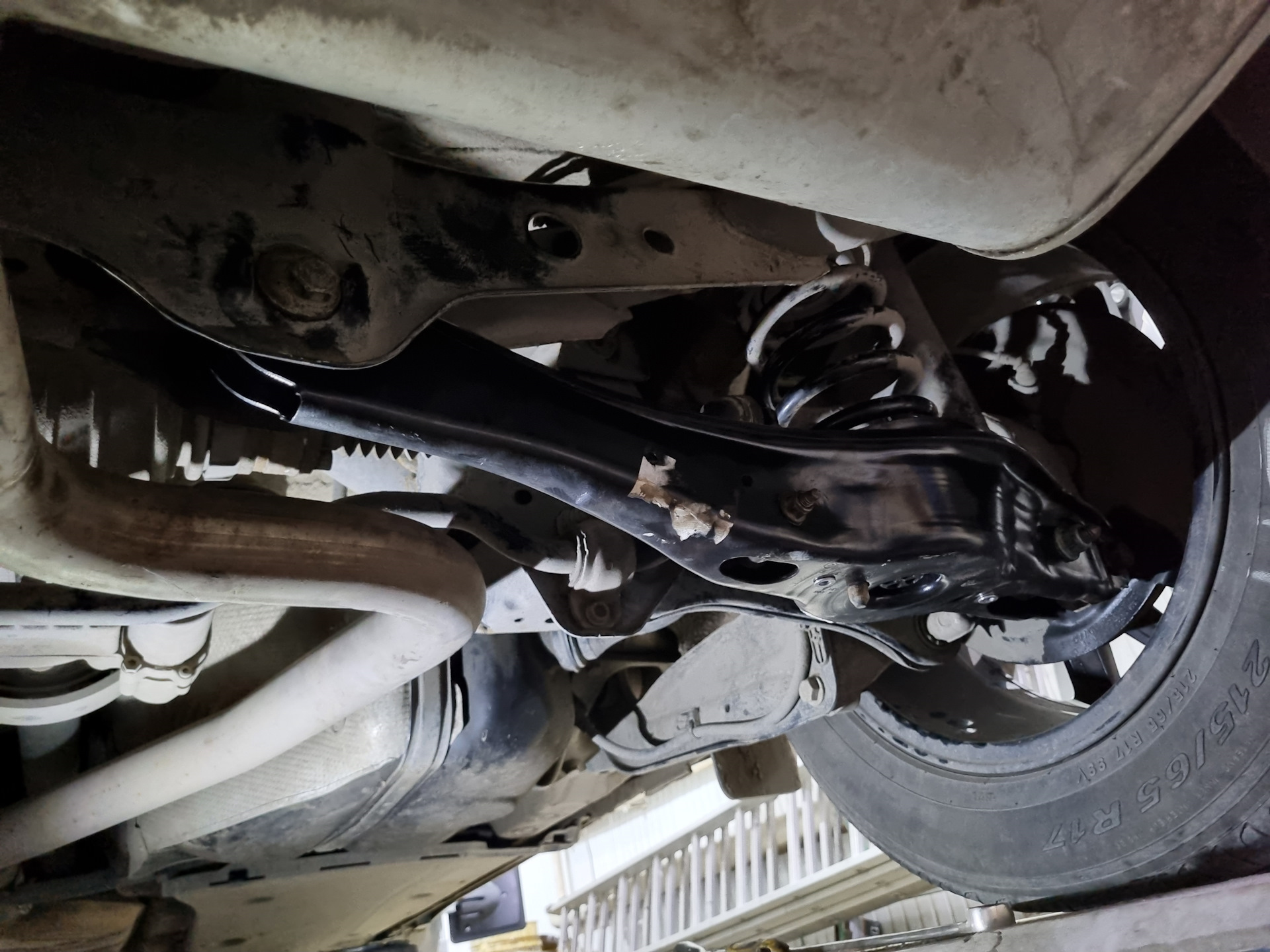

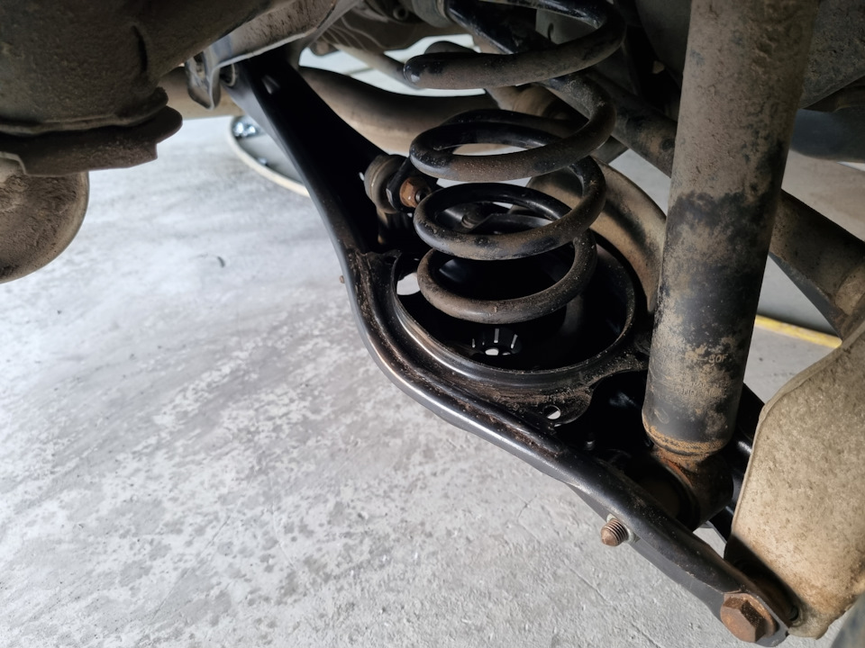

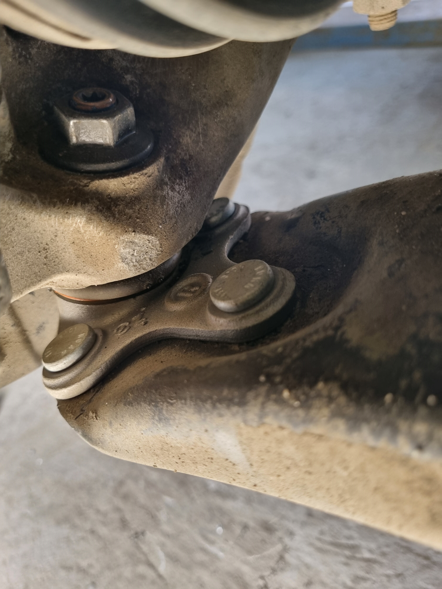

Приехал на сервис, загнал автомобиль, прежде чем приступить к регулировке сход-развала мастер осмотрел подвеску. Передняя правая шаровая — люфт жесточайший. Говорит, что нет смысла делать сход-развал с такой шаровой, нужно менять. Да и резина у меня хоть и одинаковая по размеру, размер дисков одинаковый, но из-за того, что спереди зима, а сзади лето — могут быть проблемы (элементарная спешка в плохую погоду, нужно было быстро скинуть докатку). Просят ставить уже лето везде (и спереди). Окей, заказываю шаровую из наличия и еду менять оставшиеся колеса на лето (передние)
Меняют мне шаровую, достаточно быстро и просто:
Радостный я потираю ручки, думаю, ну вот, всё, сейчас всё сделают… Но нет. Как результат — картина задней подвески без изменений. Схождение заднего правого колеса -0°51. Стадия гнева… Что-то деформировано. Приговор первой детали — задний поперечный рычаг. Заказываю, наличия нет, ждать несколько дней.

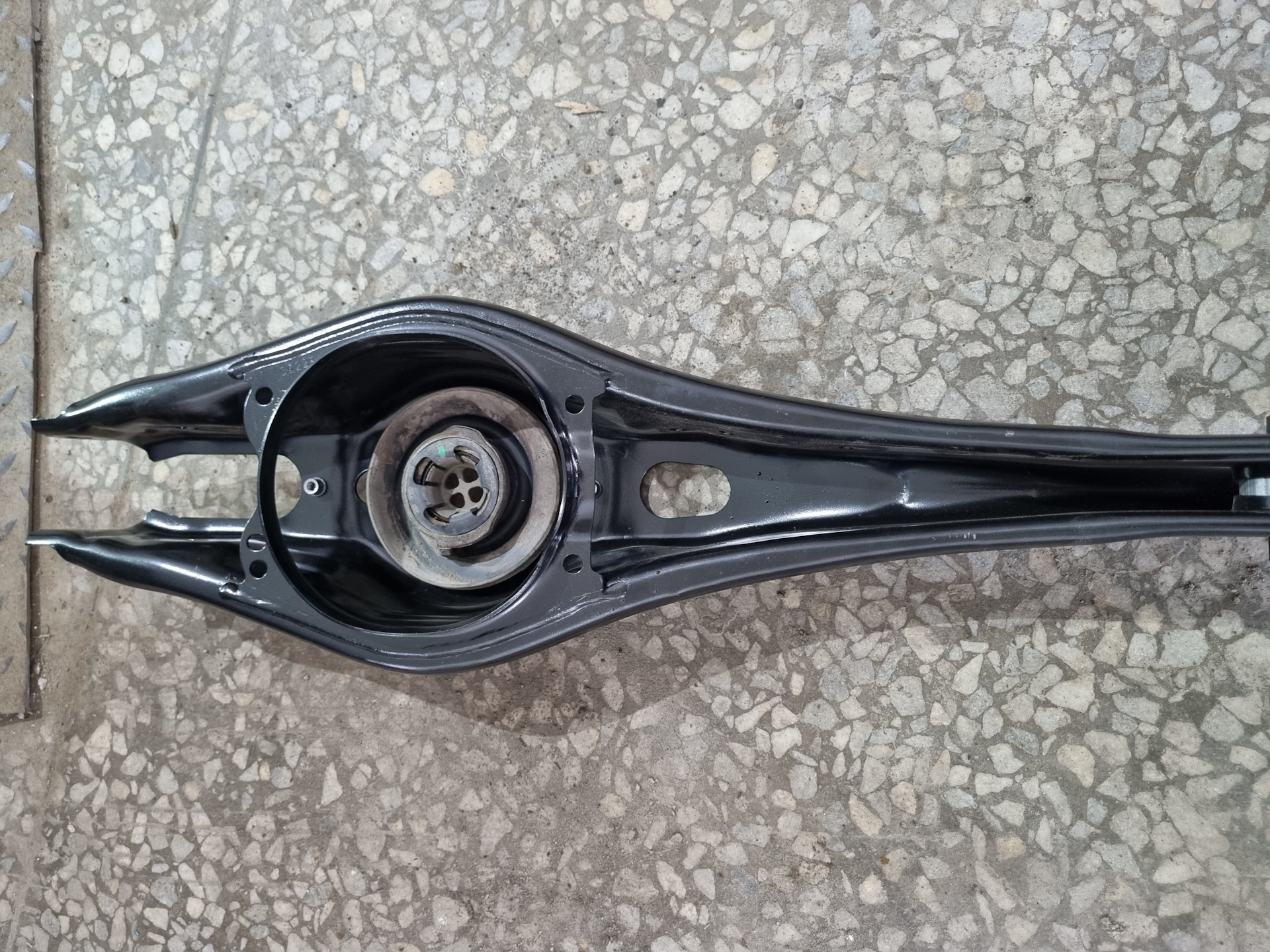

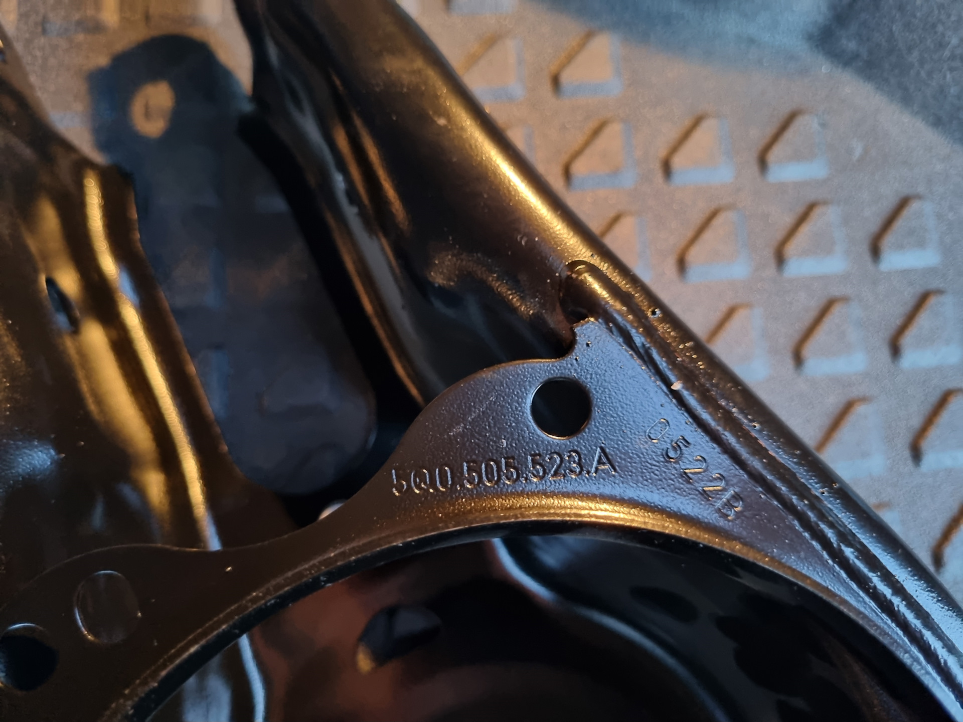

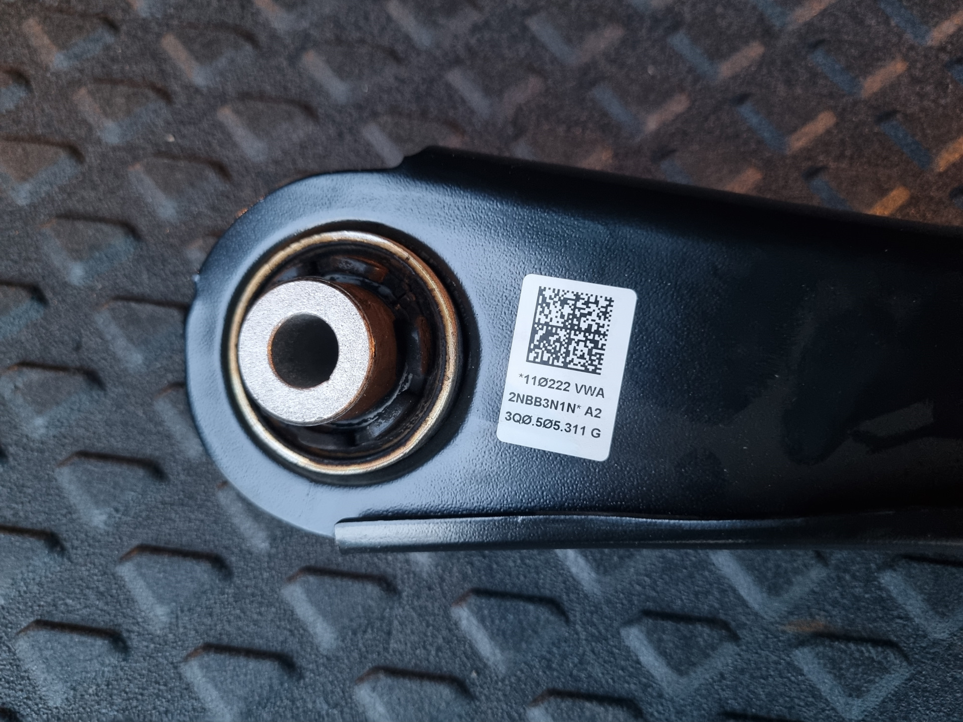

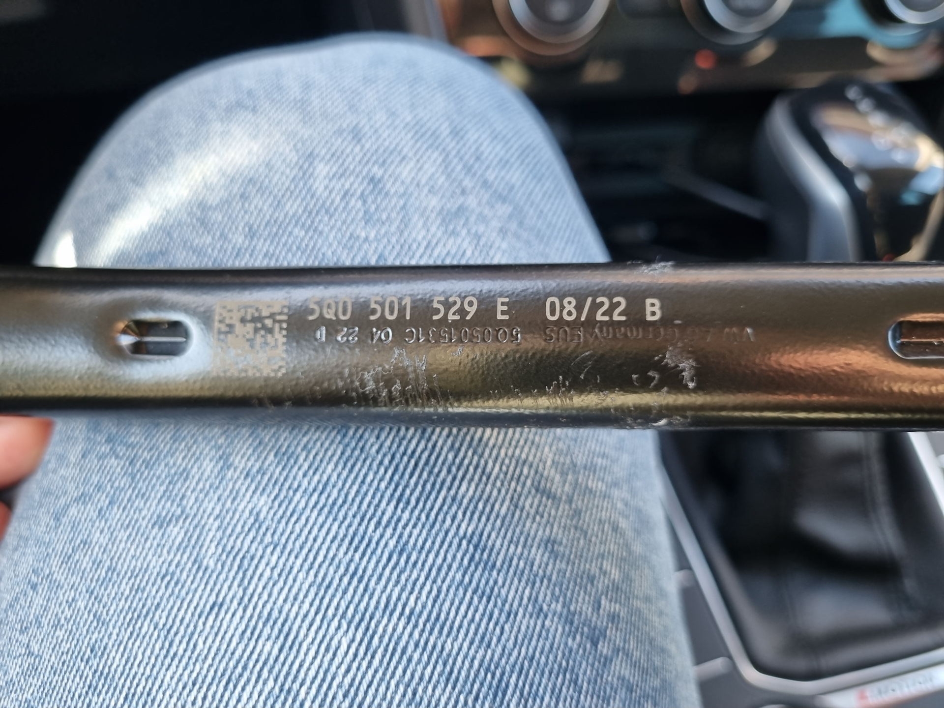

Естественно, я решил брать оригинал. Так как в таких деталях важны мелочи.
Замена рычага заняла не более часа, все болты откручиваются великолепно. Всё просто и удобно (кроме одного нюанса, о котором будет далее).
Радостный я потираю ручки, думаю, ну вот, всё, сейчас всё сделают… Но нет. Как результат — картина задней подвески измененилась в лучшую сторону, но есть нюанс. Схождение заднего правого колеса -0°23. Стадия торга… а может еще чего покрутим и получится? Нет, нужно менять следующую деталь. Тяга (она же косточка, хрен пойму почему, но я согласился). Снова нет в наличии — ожидание несколько дней.

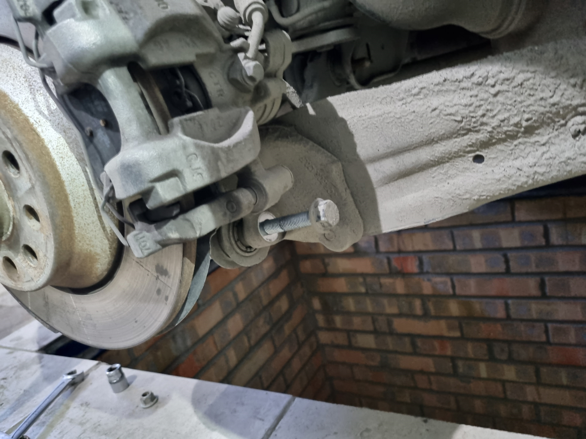

И вот тут возникает нюанс. Чтобы открутить болт, крепящий тягу к подрамнику — нужно снять стабилизатор. Болт просто упирается в стабилизатор, и его никак не извлечь. Окей, всё открутилось и прикрутилось.
Болты ровные. Тяга без деформации. Раз уж куплена новая — меняем на новую. Барабанная дробь…
Схождение должно быть положительным (или хотя бы нулевым), сейчас уже -0°05. Близко к нулю, казалось бы! Крутили вертели, после короткой поездки вернулся на стенд, замер… Схождение заднего правого колеса -0°09. Схождение снова немного ушло дальше в красную зону к прошлым цифрам. Отрицательное схождение . Стадия депрессии… Мастер говорит, что резину жрать не будет (точнее будет, но не сильно, я даже не замечу).

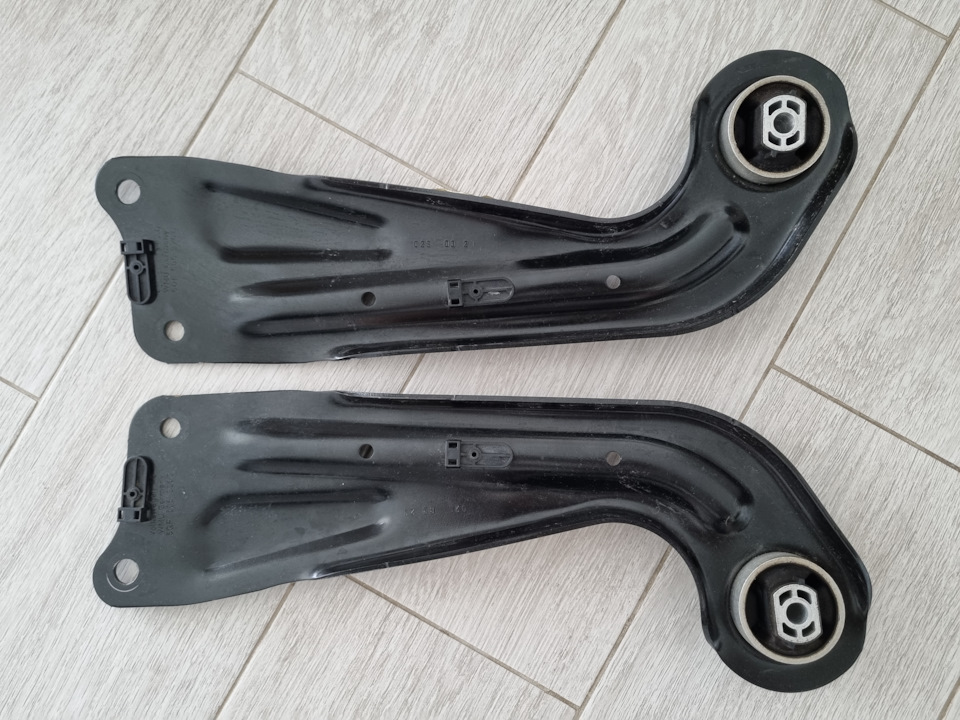

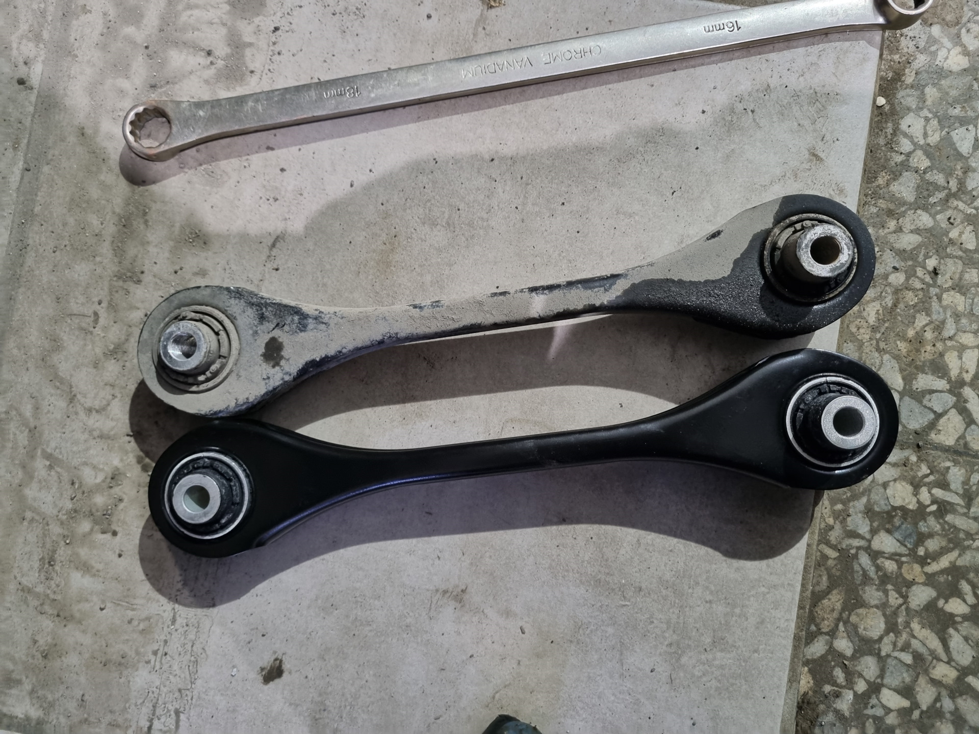

Читаю интернет, думаю, что буду менять дальше. Мыслей две — либо продольный рычаг, либо кулак. Попутно с этим листаю объявления в барахолке на Д2. О чудо! Есть объявление!
Отдельное спасибо romankazakoff за предоставленную пару продольных рычагов! Пообщались с Романом (сначала я написал здесь, в полночь уже 22 марта), а затем на следующий день уже списались в Телеграм. Роман отозвался помочь! Решили помозгоштурмить вместе. Роман решил уточнить вопрос проблемы выставления схождения у искусственного интеллекта. В ответ поступило следующее (чудо искусственный интеллект):

В общем, заказываю у Романа пару продольных рычагов (они у него пылились на полке) и жду доставку. Депрессии нет, есть принятие. Я принял ситуацию и решил, что нужно добиться положительного результата (и положительного схождения).

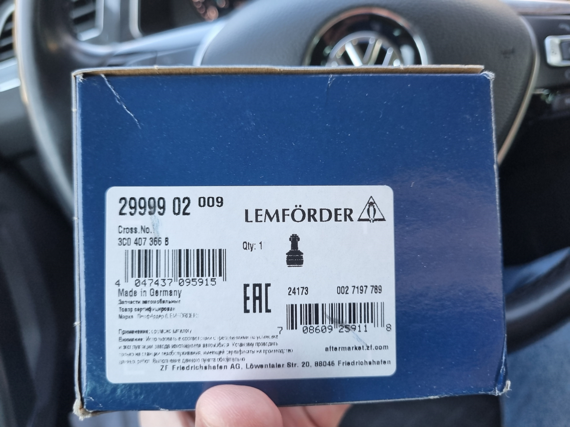

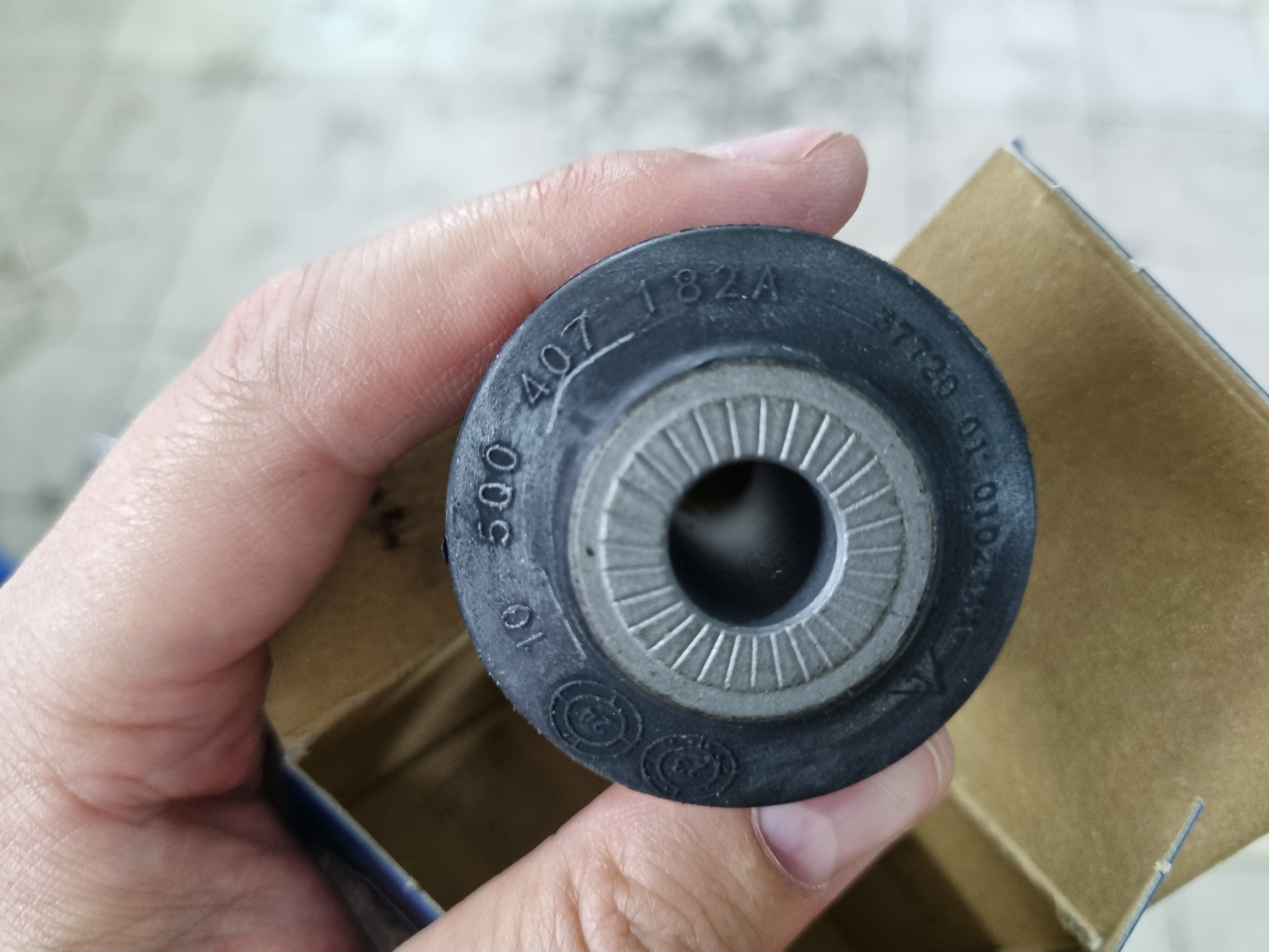

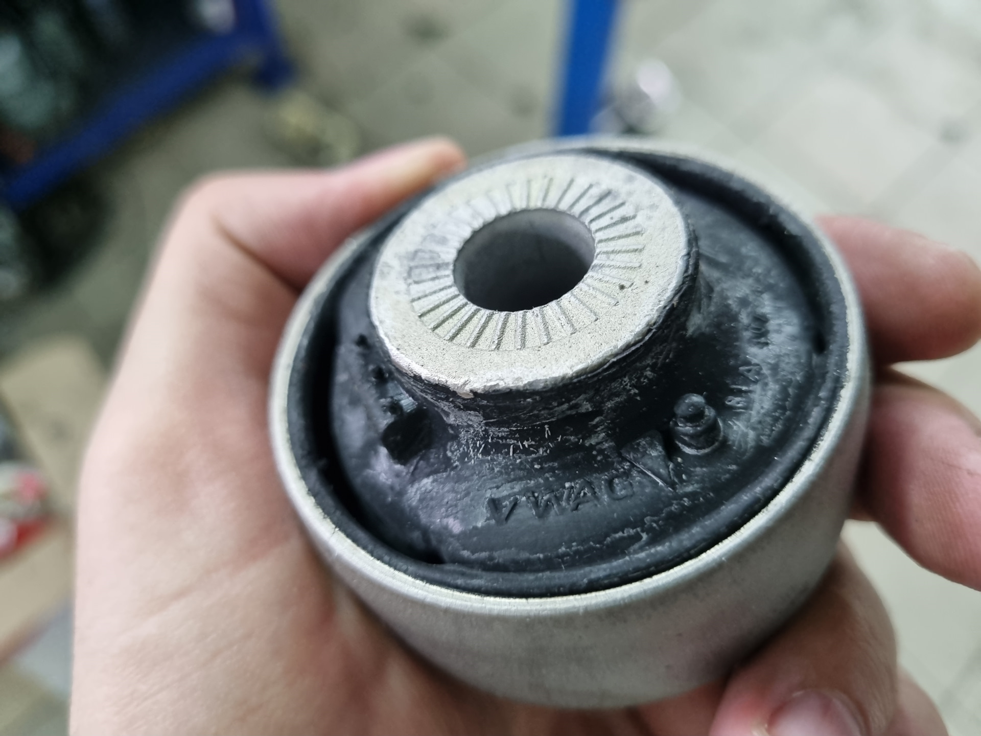

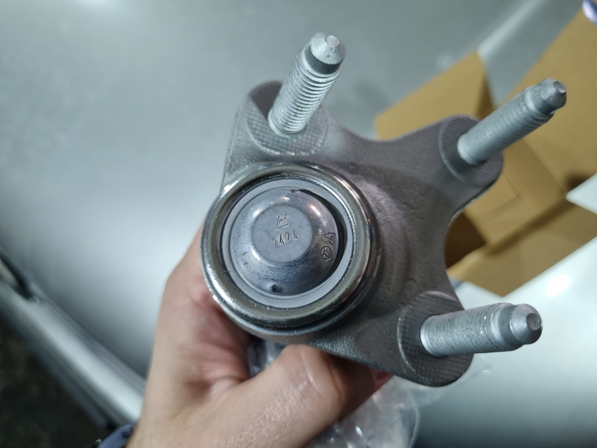

Попутно с этим я решаю заменить сайлентблоки в передних рычагах, так как они очень устали (плюс ко всему проблема схождения спереди слева). Пункт номер "4" наталкивает на мысль — заменить сайлентблок в кулаке (на всякий случай), беру оригинал.
Сайлентблоки средние в передний рычаг зазказываю оригинал — приходит какой-то ноунейм. Перезаказываю, снова приходит какая-то запиленная шляпа. В третий раз решил заказать Lemforder:
