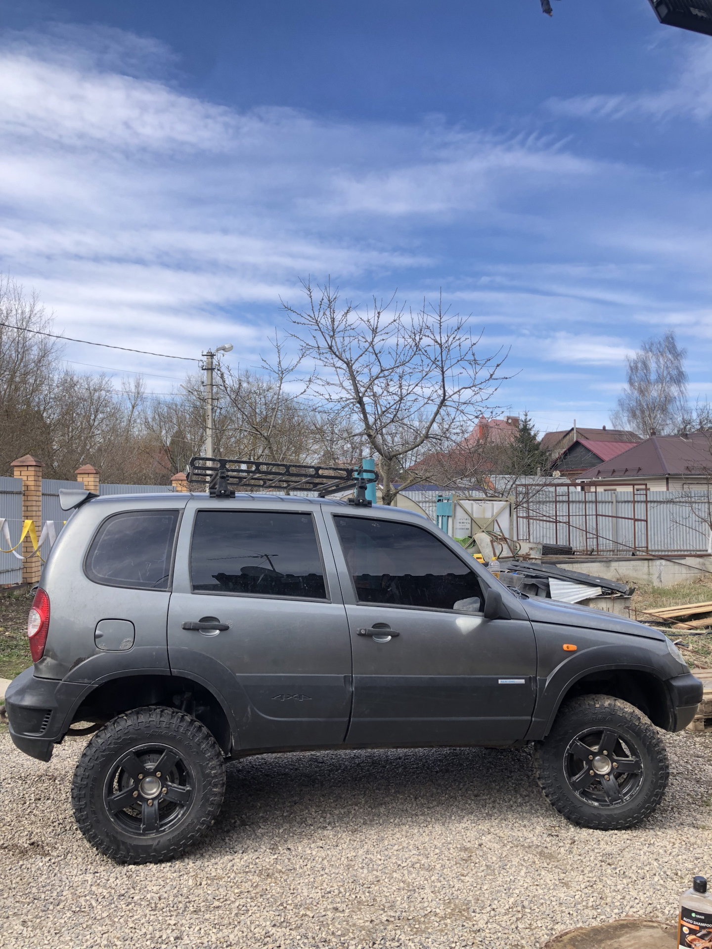

Задний мост впереди ушел из-за лифта? Или это так на фото?
Скорее всего да, немного, тоже заметил
Тяги регулируемые купи и выставь ими🤷

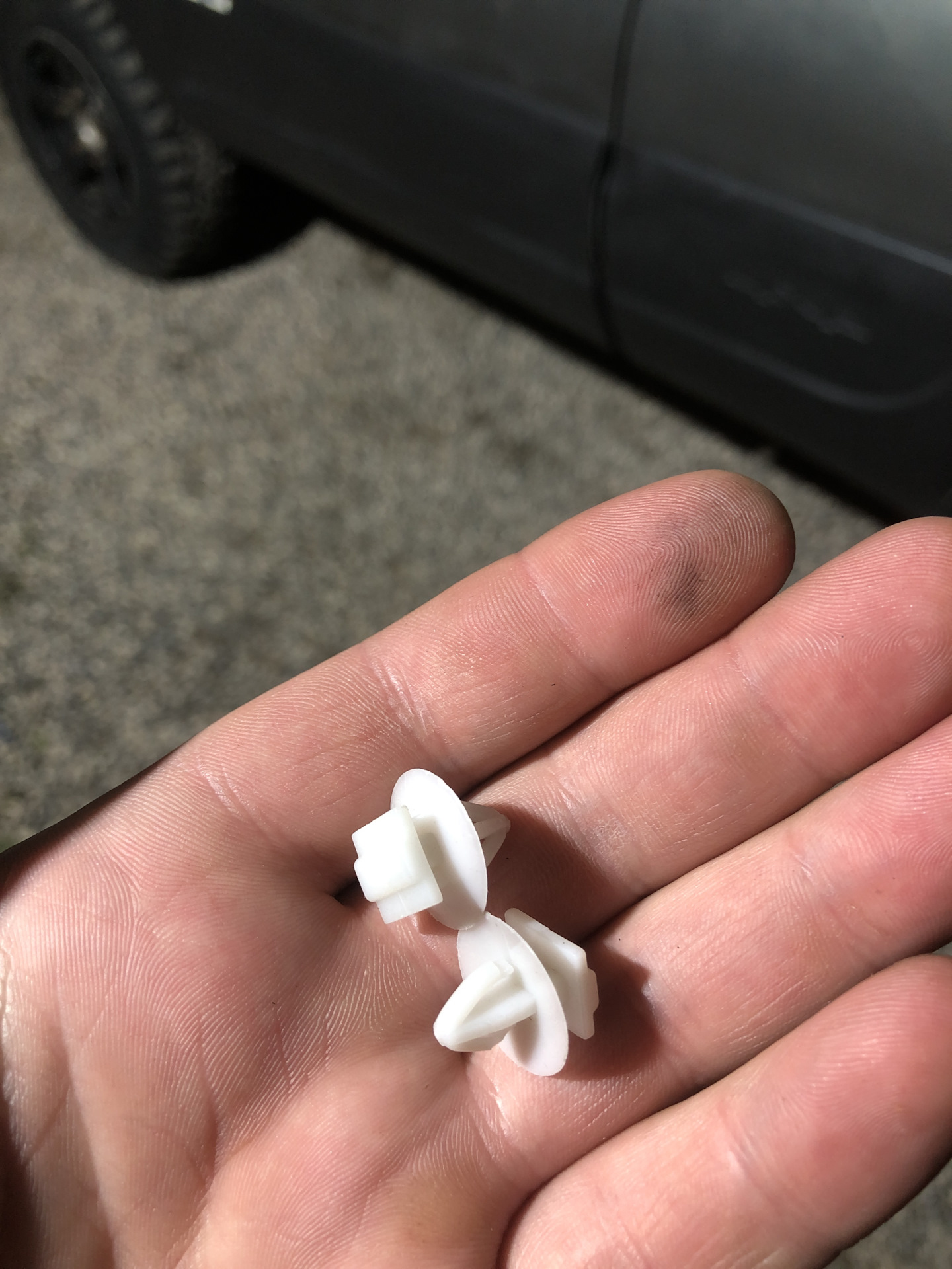

Если уже снаружи вылезла рыжня, то под пластиком уж точно не всё хорошо… Готовься к худшему, если там нет тонны пушсала 🤝 Я то наоборот дыры прикрыл 😸
И сразу запасайся клипсами чтобы на место поставить потом, они одноразовые. Вот такие
Из под пластика на дверях рыжиков не видно. Но всё равно проверить надо бы. А под пластиком порогов видно ржавчину. Надо за лето разобраться с этим вопросом.
Клипсы с квадратными головками я купил ещё осенью. 50 штук в пакетике.
