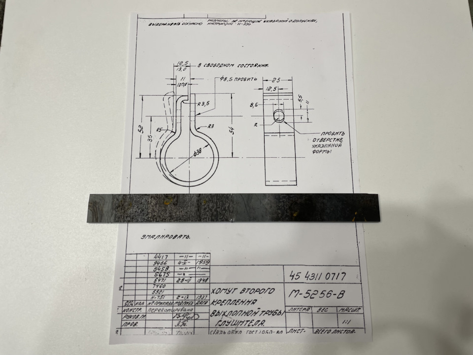

Недавно пришел новодельный глушитель, а поставить его не могу. Нет правильного крепления для глушителя…
Хорошо, когда пошел и купил/заказал крепление. Хорошо, когда тюнингуешь и улучшаешь — купил крепление лучше оригинального.
А со старой, восстанавливаемой техникой так не прокатывает. По правильному нужно искать оригинал, но у меня есть сомнения, что я его найду.
Какой выход? Снова рукоблудие…

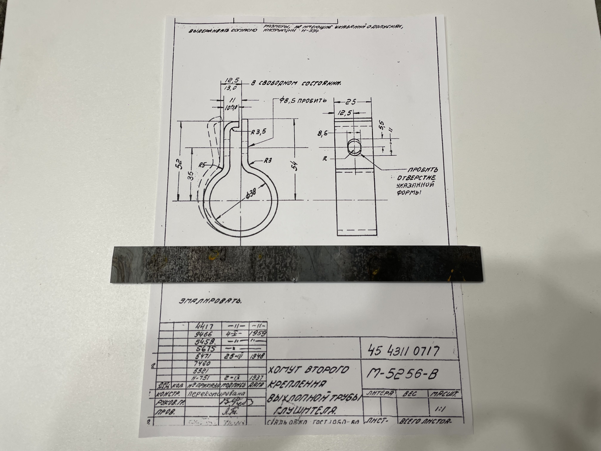

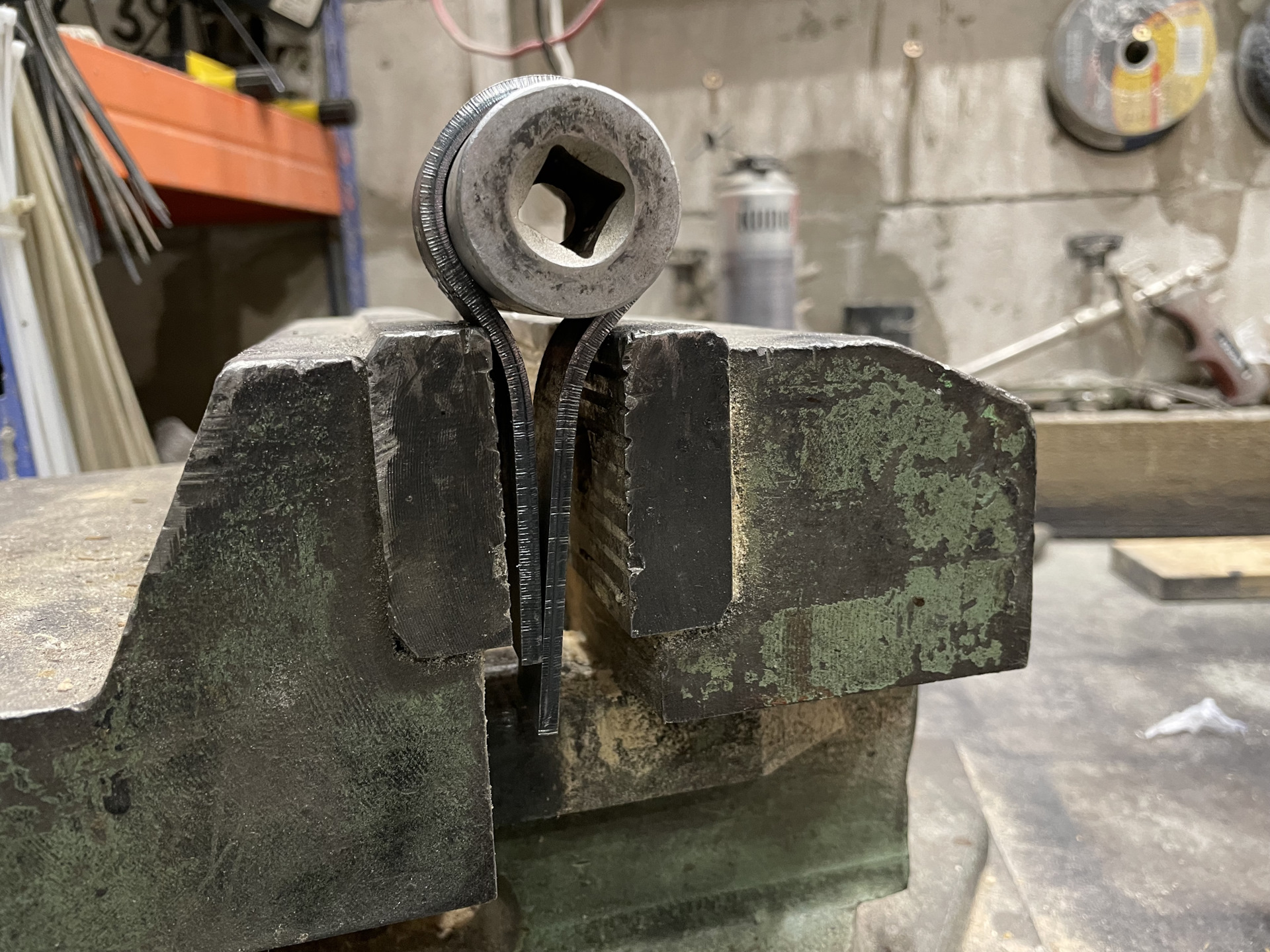

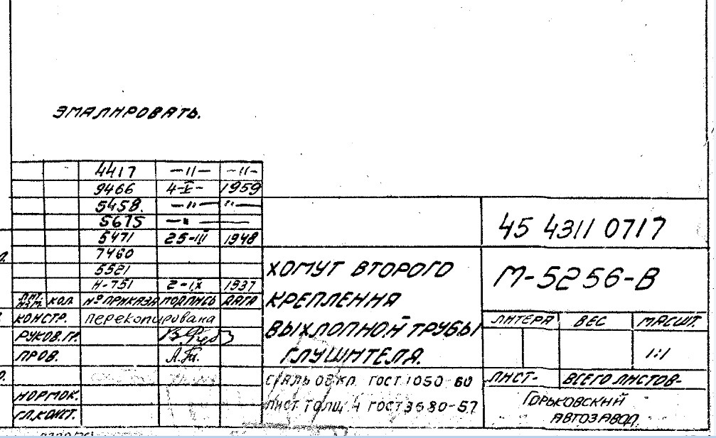

Чертеж, полоса четверки и в путь…
Четверка тяжело гнется, но гораздо легче чем шестерка.

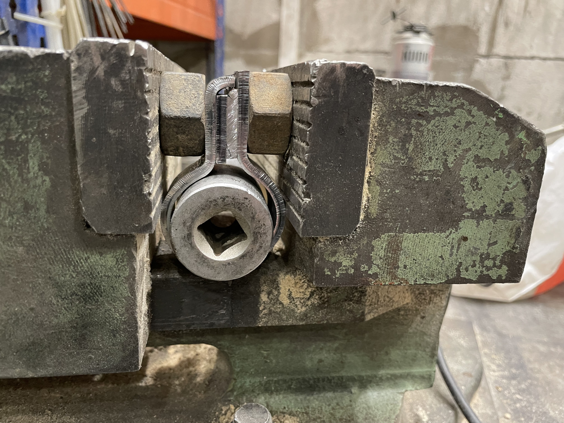

Как обычно головка по диаметру, станочные тиски и любимый килограммовый молоточек.
Пришлось повозиться с углами между окружностью и прямыми участками. Тиски не продавливают. Молоток через второй молоток делает угол слишком плавным. Зубило рубит хомут. Обычные сырые железяки сами гнутся.
После получения приемлемых углов нужно загнуть хвост.

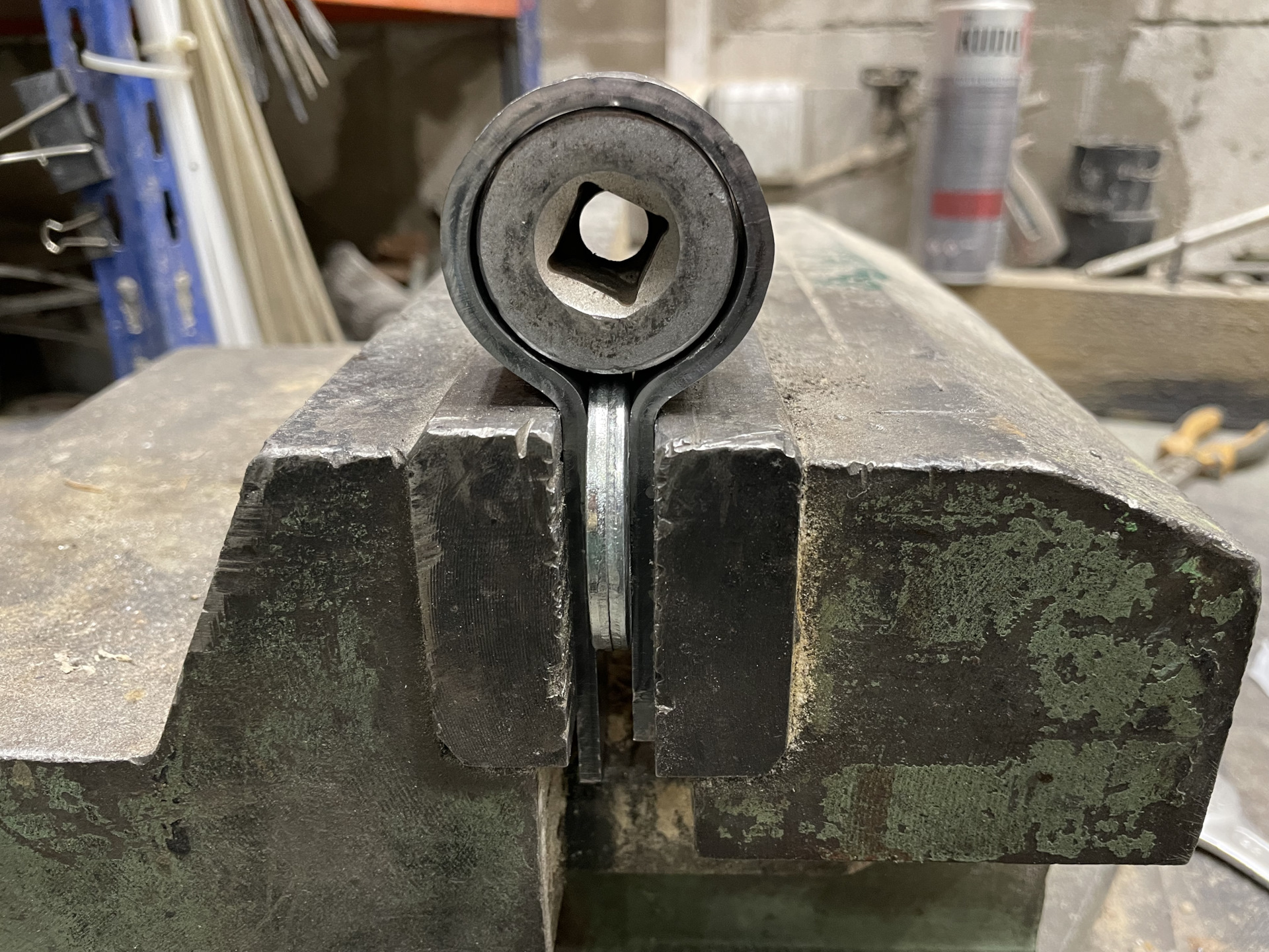

Снова нужно оставить зазор между пластинами. Загнутый хвост ниже ответной части (немного ограничивает в применении грубого инструмента). И зажать просто так в губках тисков не получается.
Кстати хвост аккуратнее загнулся легким молотком (400 грамм).

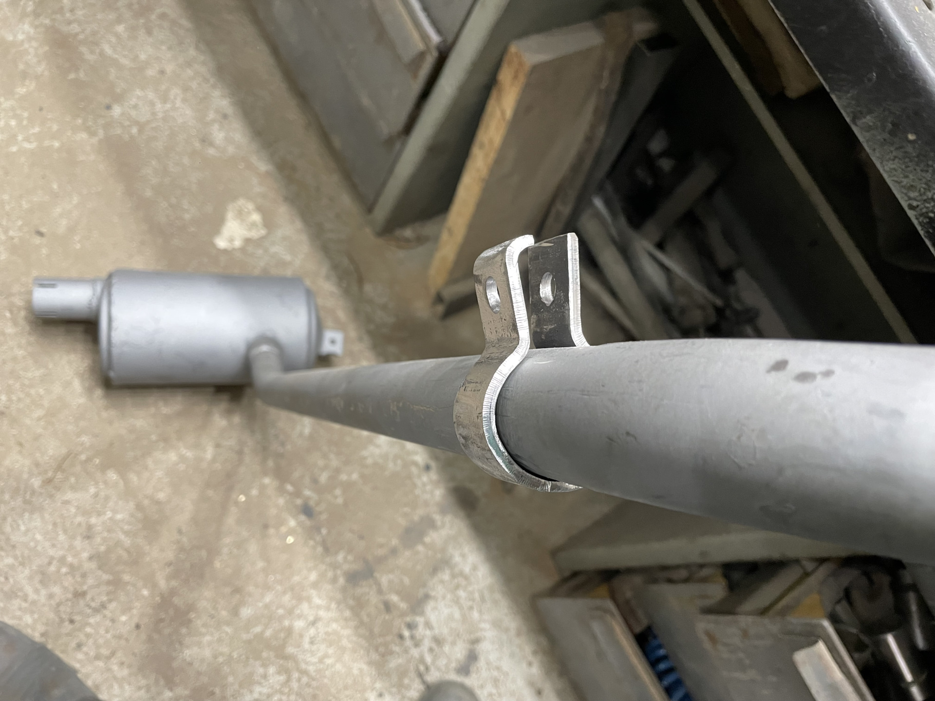

Сверлю отверстия и примеряю.

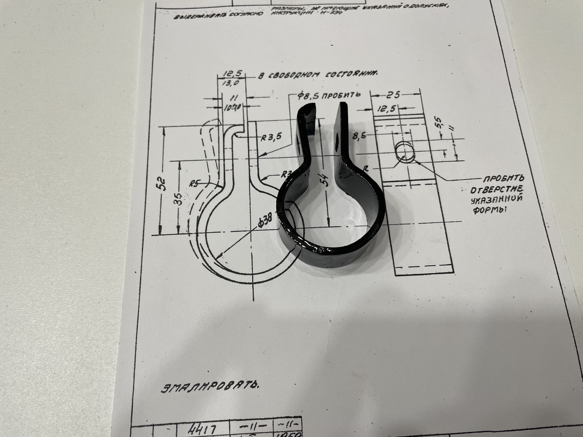

Крашу (в чертеже сказано эмалировать) и готово.
Такая мелочевка, а прикрутить глушак на выходных не дала.

А откуда информация что толщина заготовки 4мм? Там и 3мм за глаза.
в чертеже 4 мм сказано.
Что то весь чертеж изсмотрел вдоль и поперек, но не увидел данного размера или надписи. 🤔
не все влезло на фото
