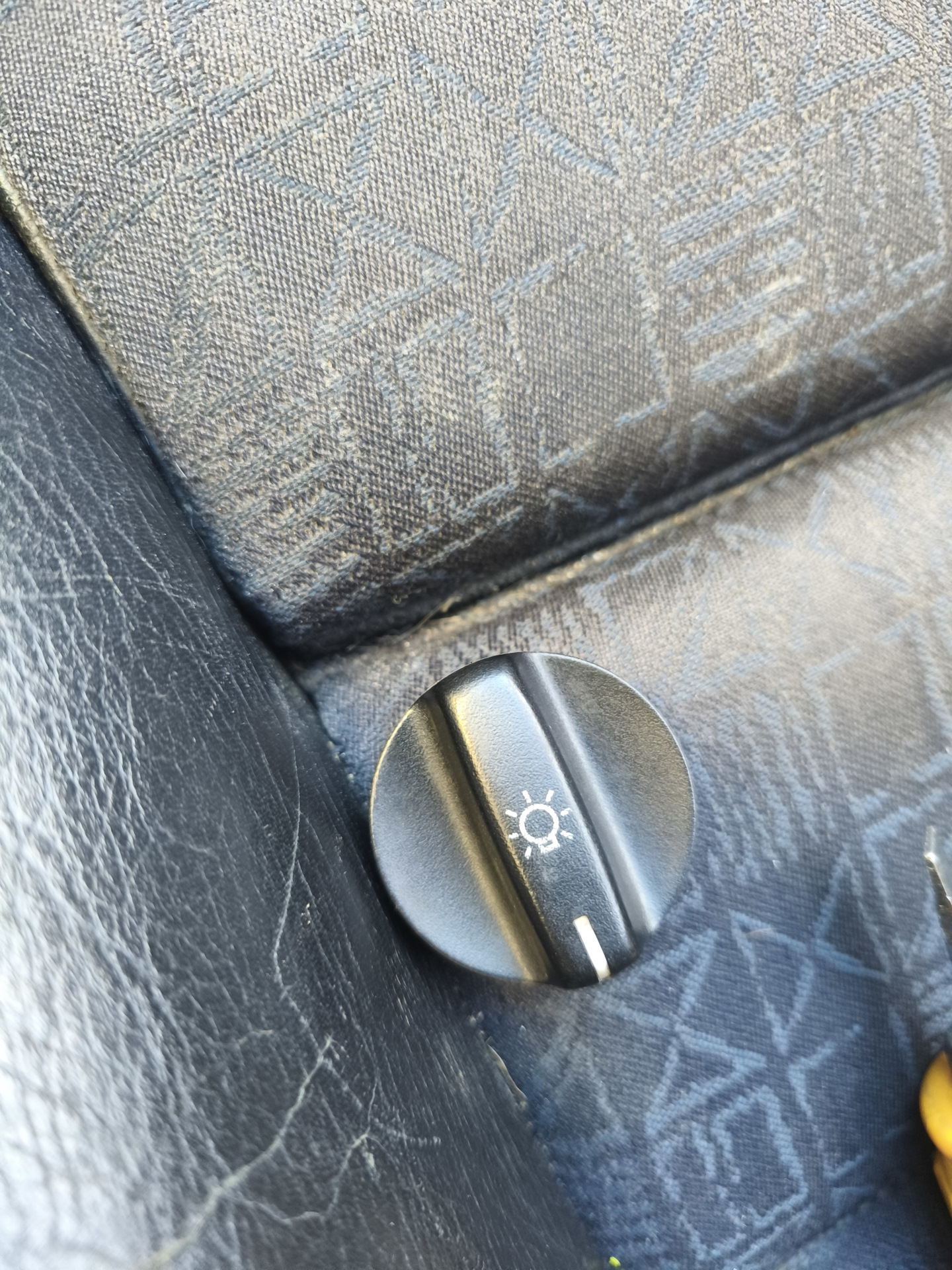

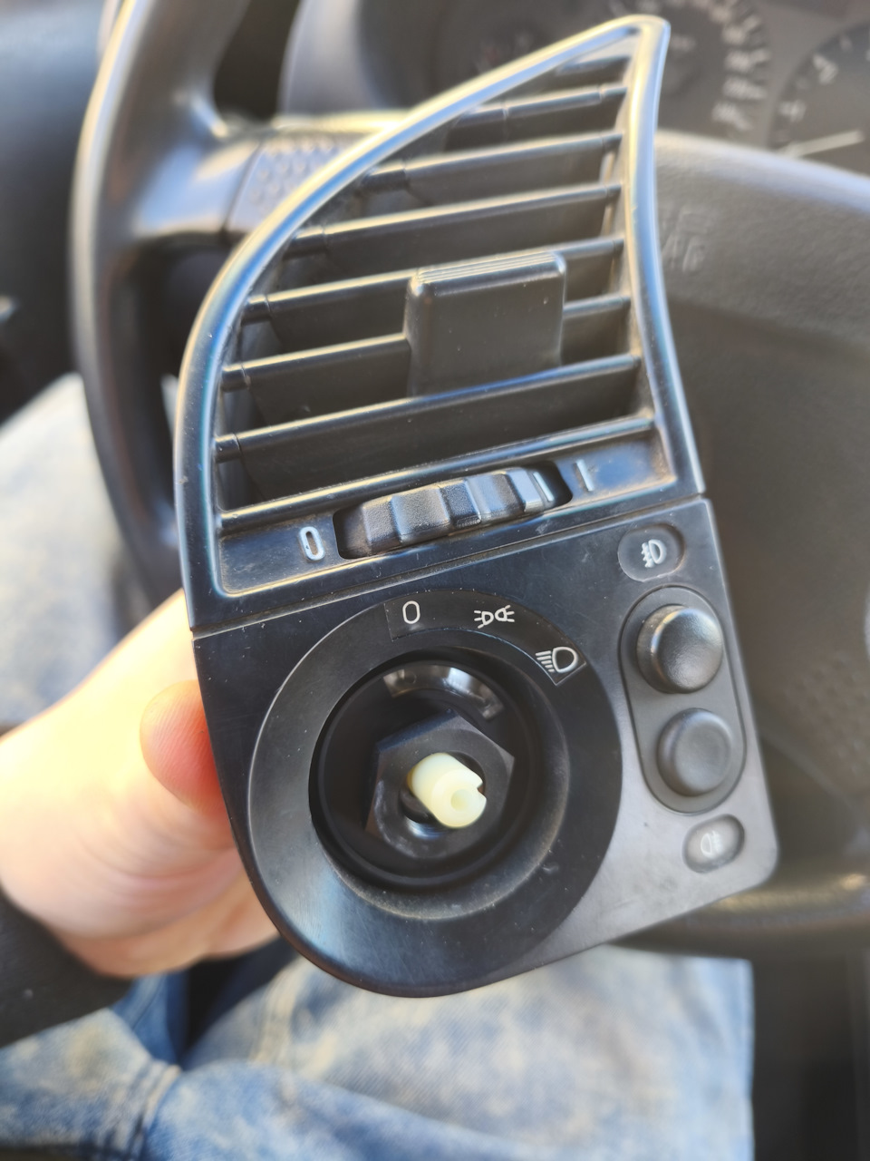

Собственно речь пойдет о ремонте переключателя света для bmw e36.

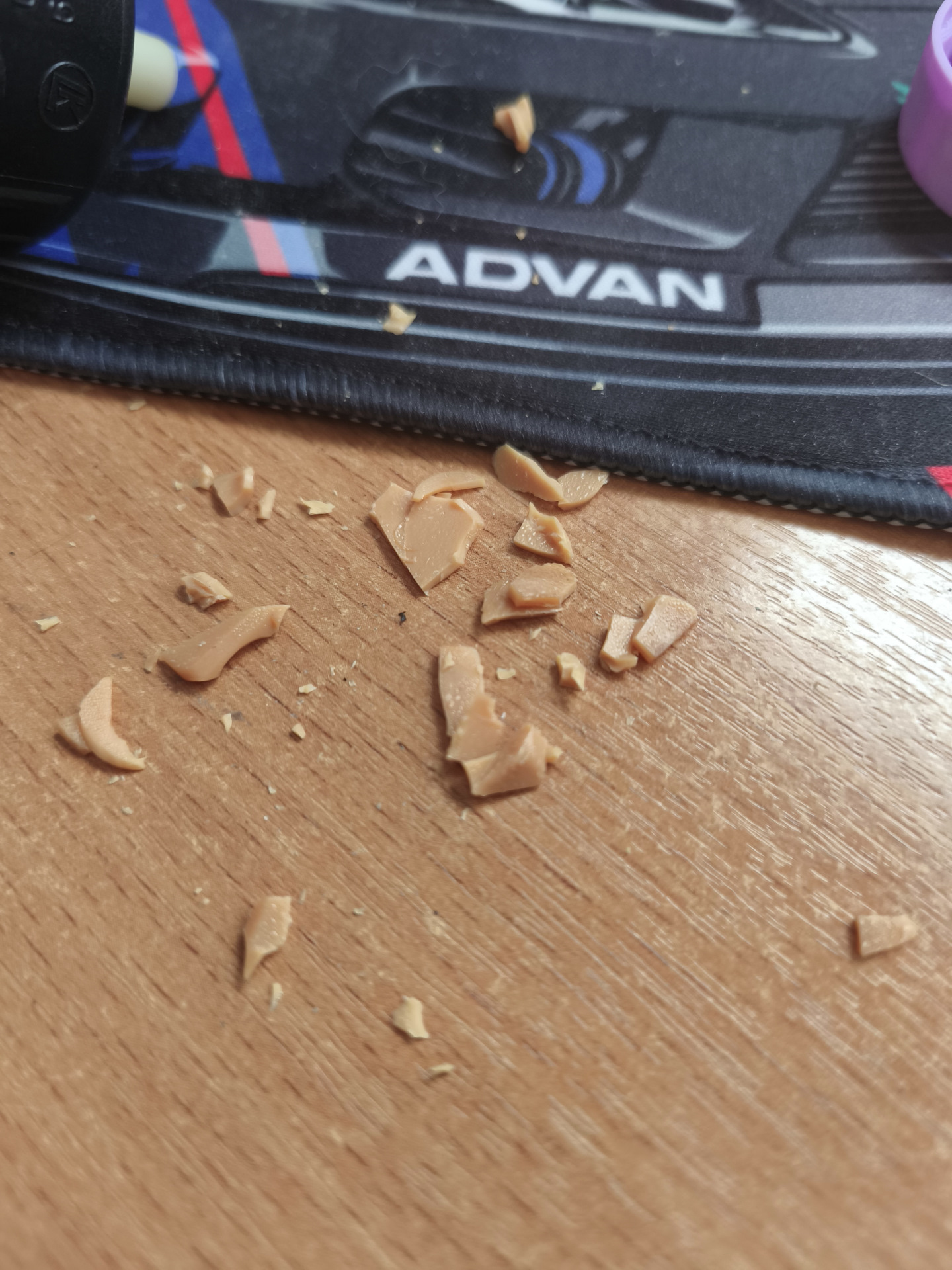

В силу возраста многие пластиковые дИтоЛи от наших любимых 36-х стали превращаться в прах. Как оказалось, есть ряд позиций, искать которые с разборки/авито уже практически бессмысленно. В их число как раз попадает сам переключатель света.

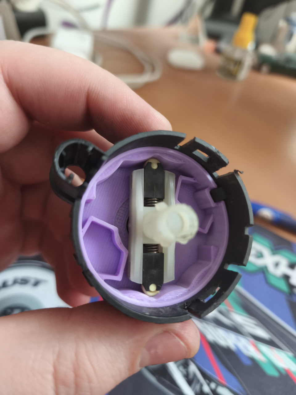

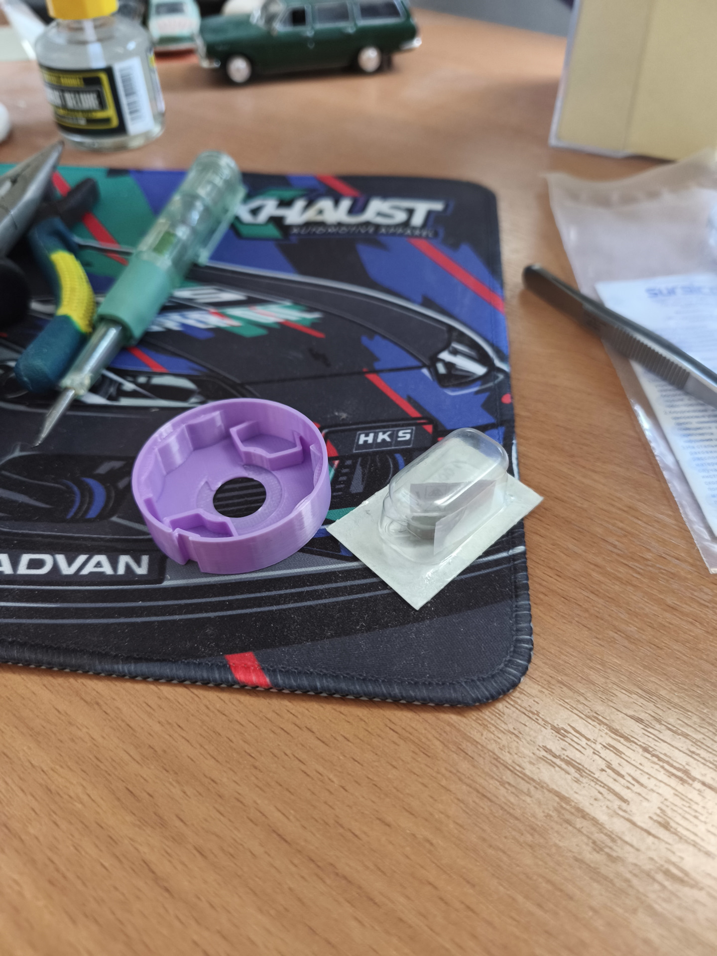

Ранее для решения проблемы mrbl0nde уже разработал модель для 3д-печати, за что ему огромное спасибо. Первоначальный пост про ремонт нашел здесь: www.drive2.ru/l/462295712286113916/
Для изготовления обратился к другу Роману, собственно он сделал мне детальку из PETG-пластика, получилось очень аккуратно и намного прочнее заводской.
Кстати, есть еще штук 5 :) Если кому нужно, то велкам, отправлю за символическое вознаграждение (себестоимость изготовления/отправки).
Модель в целом гуд, нужно брать версию 1, она же и у меня изготовлена. Во 2-ой какой-то касяк с заполнением пластиком при печати, править не стал, т.к. первая идеально подошла.

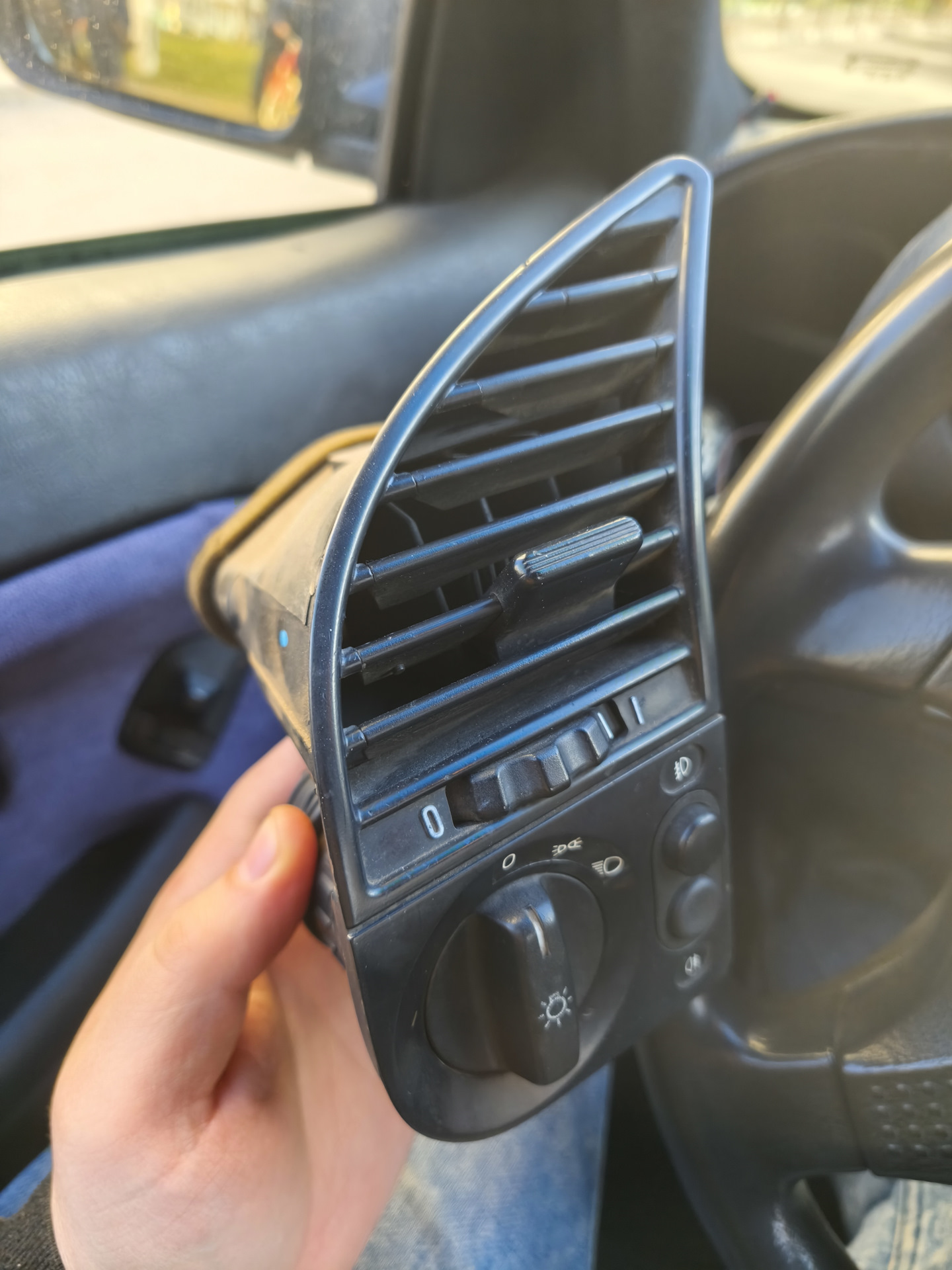

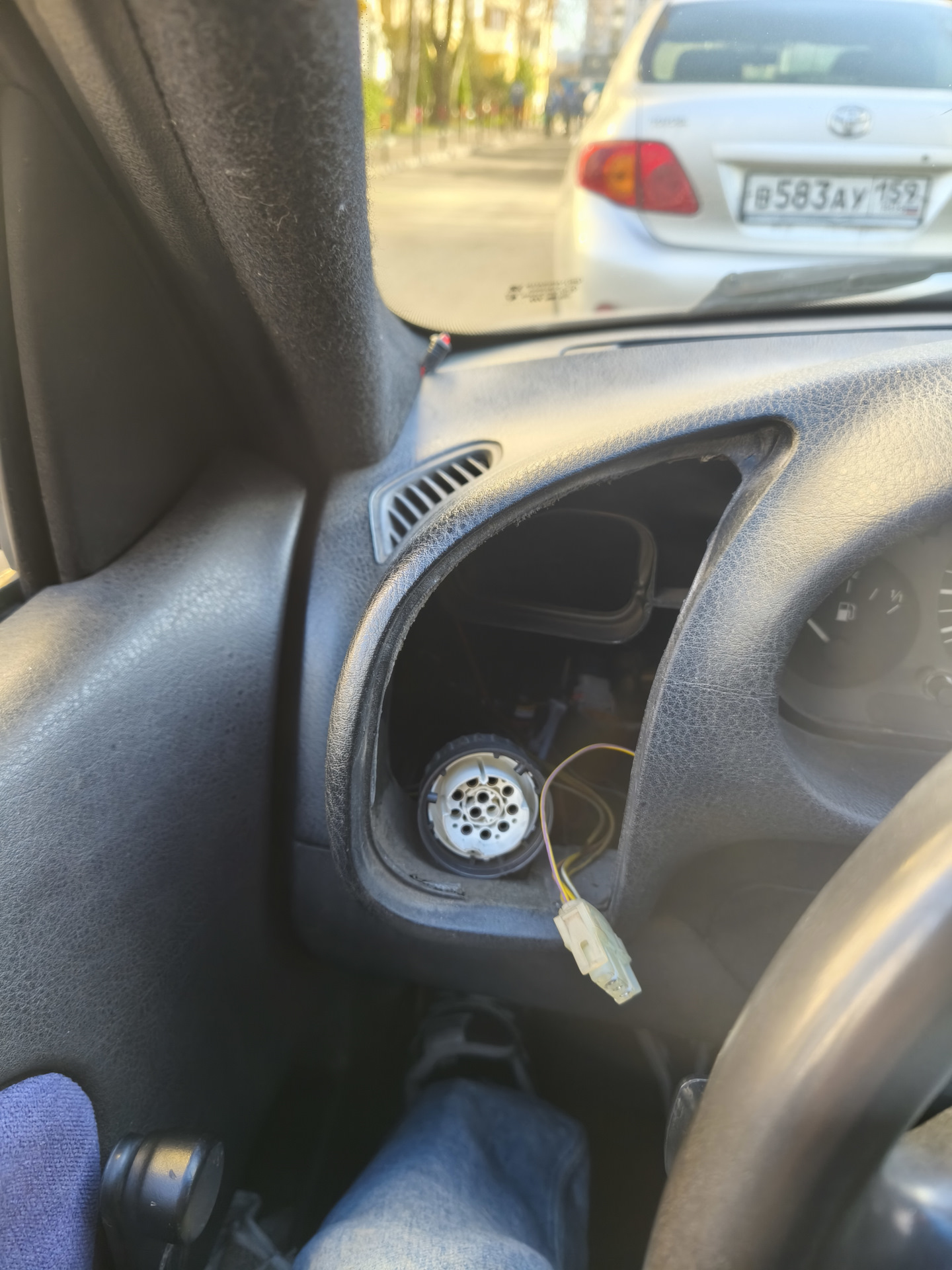

Процедура замены лопнувшей втулки в переключателе света:
1. откручиваем один винт снизу у блока воздуховода с переключателем света (это единый блок)
2. сверху аккуратно поддеваем плоской отверткой и выдвигаем весь блок на себя
3. отключаем фишку на блок переключателя света и на блок кнопок управления ПТФ
4. стягиваем "на себя" круглую фишку регулятора
5. откручиваем руками или плоскогубцами пластиковую гайку
6. вынимаем блок переключателя света
7. с помощью маленькой плоской отвертки аккуратно отжимаем фиксаторы клипс, чтобы снять крышку блока управления светом и наконец уже добраться до сломанной втулки
8. вынимаем раскрошившуюся втулку, заменяем сгоревшую лампочку подсветки, аккуратно собираем все в обратной последовательности.
