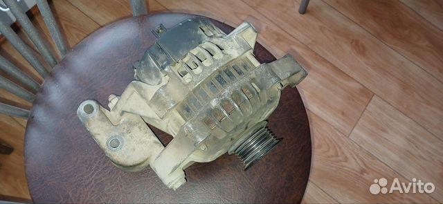

Доброго времени суток. Геннадий начал издавать странный звуки, судя по всему передний подшипник. И еще раньше писал как обламывалась натяжная планка генератора. Так вот на новой планке начала появляться трещина. Так что задумался о замене генератора на нормальный)

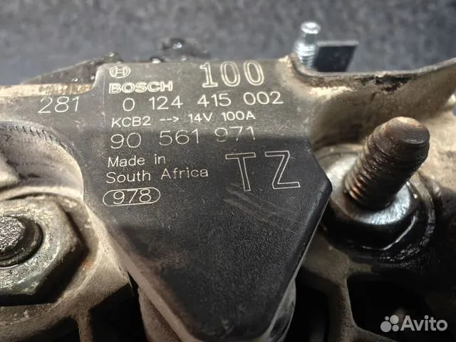

Хотелось бы генератор около 100А, но мне почемуто кажется что и 70А бош будет не хуже 100А нивовского.
Так вот вопрос, какой генератор подойдет и нормально встанет? Хотелось бы сразу перейти на поликлиновой ремень и хотелось бы избавиться от сайленблоков генератора. Почему-то кажется что планку натяжную ломает из-за них.

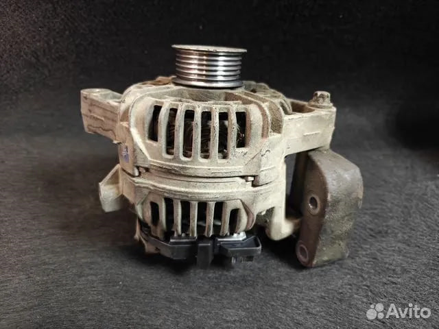

Пока наткнулся на 3 варианта. От чего они сильно не вникал, но по креплениям вроде одинаковые.

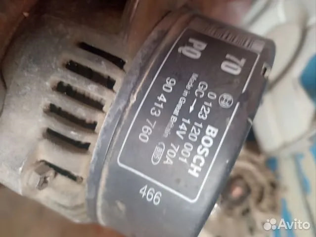

Приглядываюсь к третьему варианту, в описание сказано что подходит к астре, омеге и калибре.
Одинаковые ли они по креплениям? Одинаковые ли у них кронштейны? (Третий вариант продается без кронштейна) И будет ли оно соосно со шкивом от эсперо?

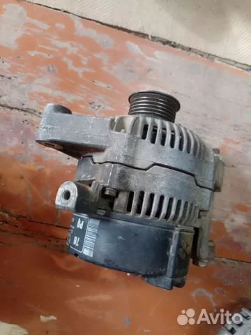

Вообщем был приобретен генератор третьего варианта. Подошло и встало все очень хорошо. Даже под мою же натяжную планку ровно встало. Первая проблема- когда переставлял свой шкив под клиновой ремень, пришлось подложить небольшую шайбу, иначе тарелки цепляли за корпус генератора. Вторая проблема- мой ремень не подошел, нужно подбирать ремень по короче. Третья проблема- генератор не выдает нужного напряжения. Кое как напряжение поднялось до 13.7В, но при включении света и печки просело полностью до 12.4.
Реле регулятор скорее всего. А может щётки.
Я от пасата старого ставил 90А
70А кадету хватит, если нет мощной музыки и освещения.вместо сайлентблоков я себе делал втулки.генератор лучше снять и «по образцу» подобрать.и я взял бы б/у «ориг» чем нивовский, ну это мое мнение…подшипник поменять недолго и не трудно.
