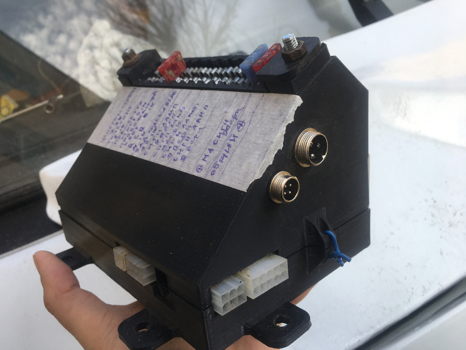

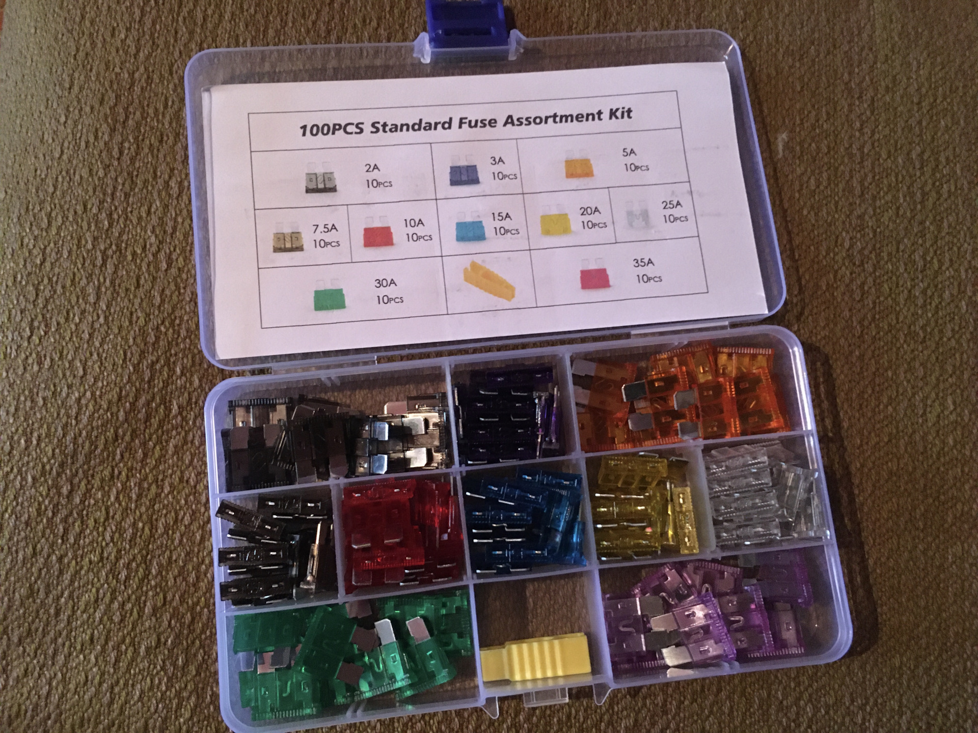

Установка колодки с предохранителями
-Была куплена колодка «Блок предохранителей ГАЗ, ВАЗ, КАМАЗ Волга 3110, Газель 3302, Next (13 защищаемых цепей) 41.3722» — 1 шт
-Предохранители необходимого номинала на каждую линию, а так же на линию ввода питания блока ozon.ru/t/I0gwY1s

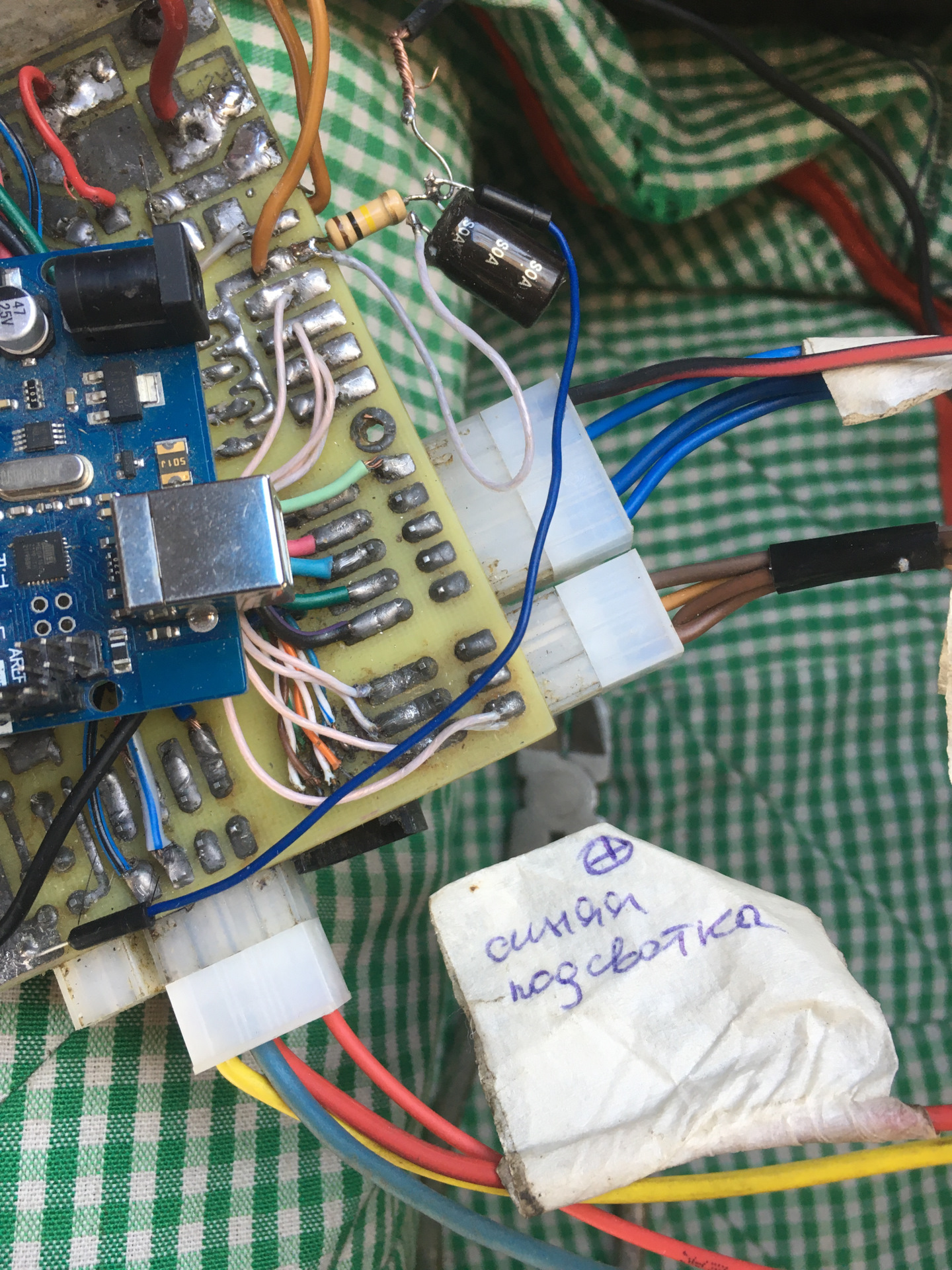

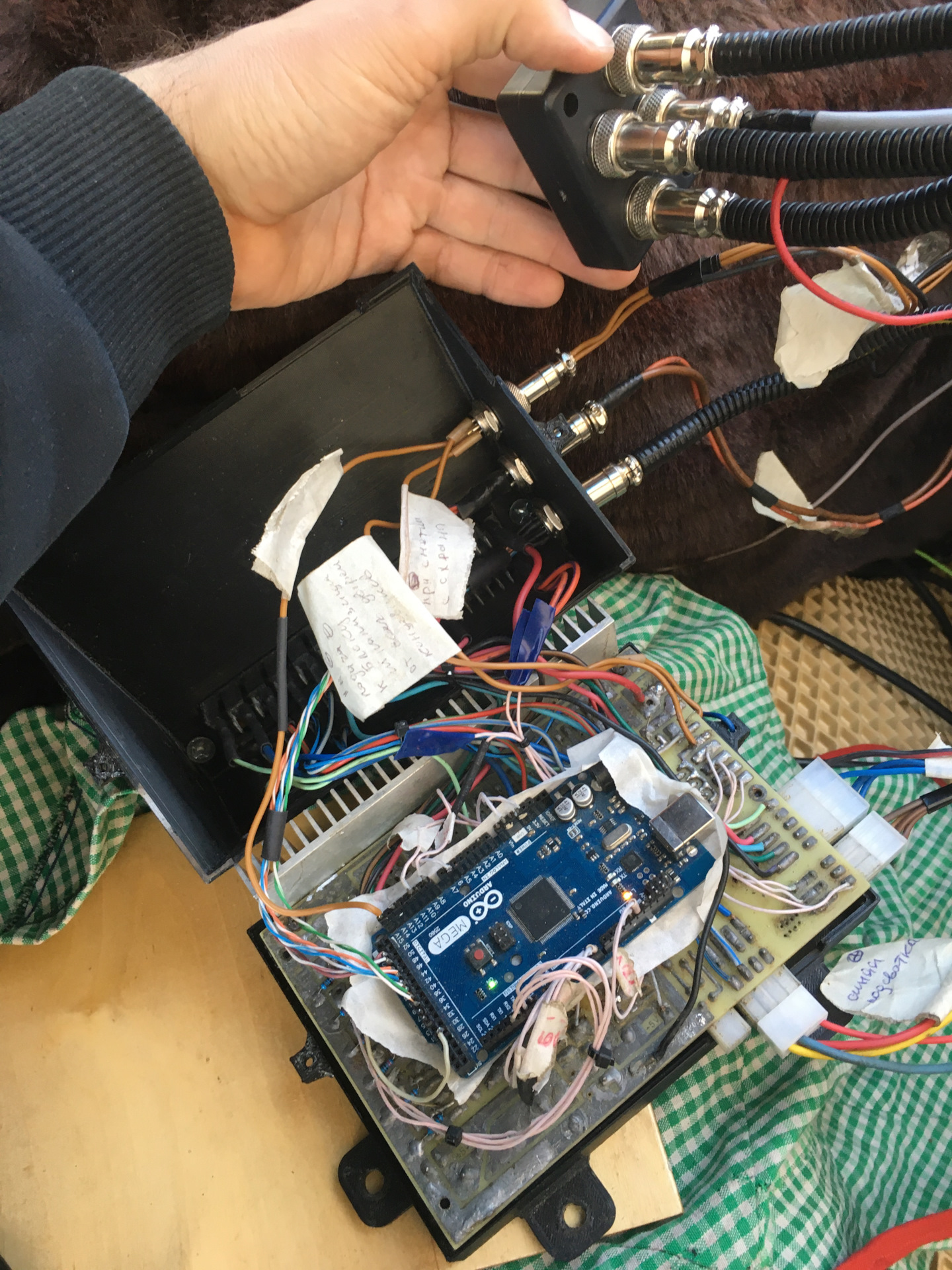

Далее колодка была установлена и подключена к вежливой подсветке

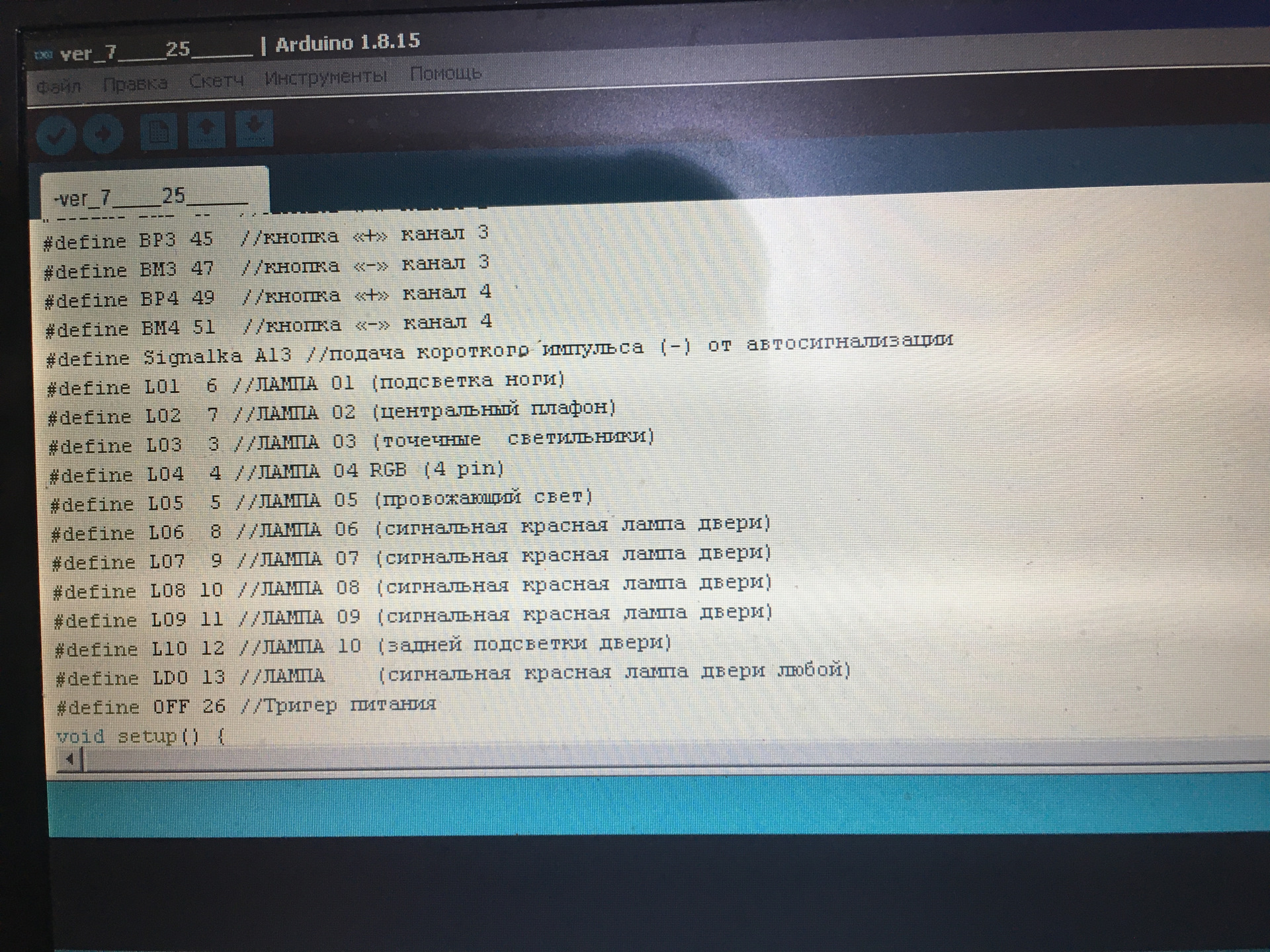

После проверки работоспособности системы были выявлены некоторые погрешности в написании скетча, но все правки будем делать потом…

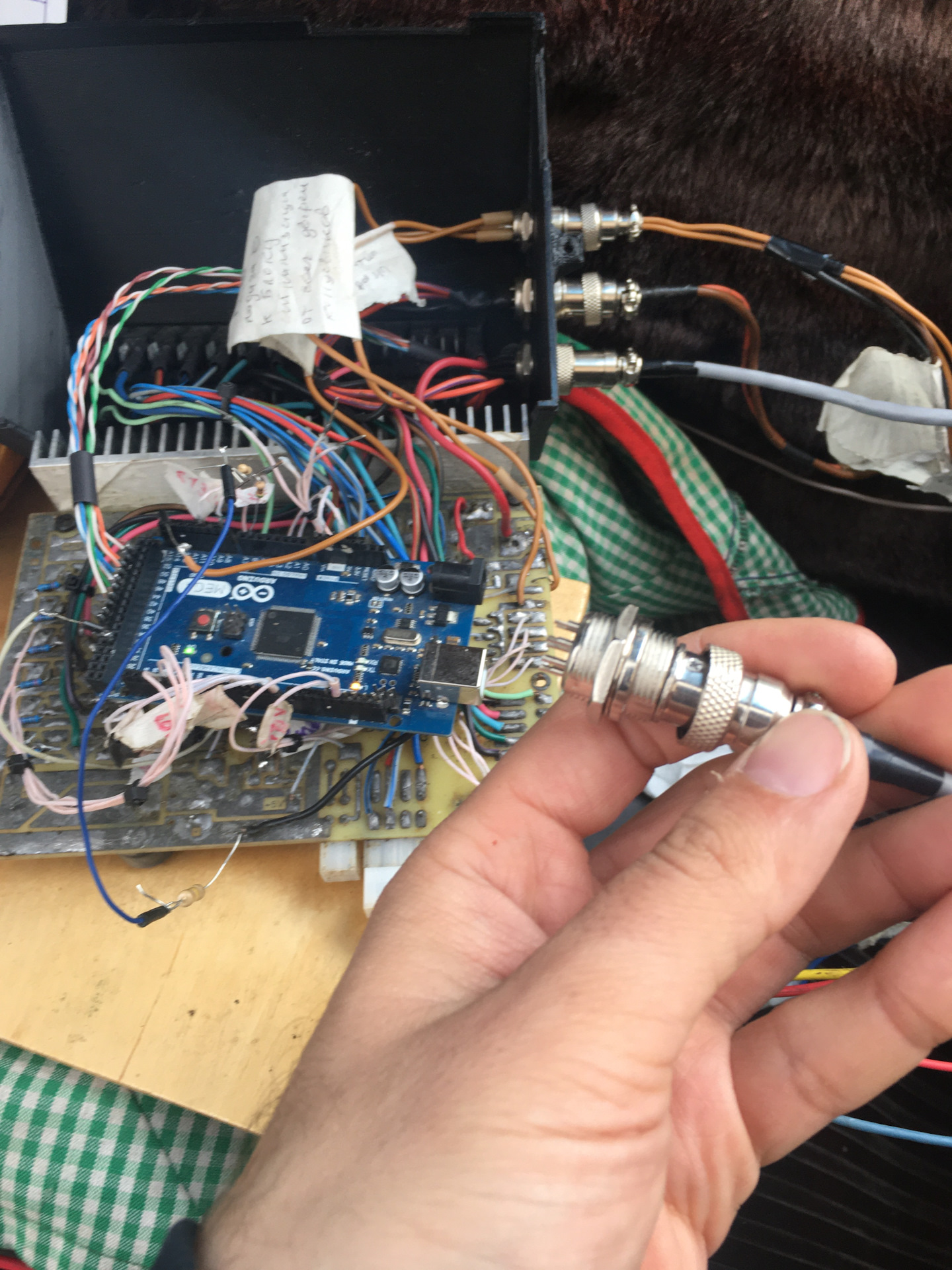

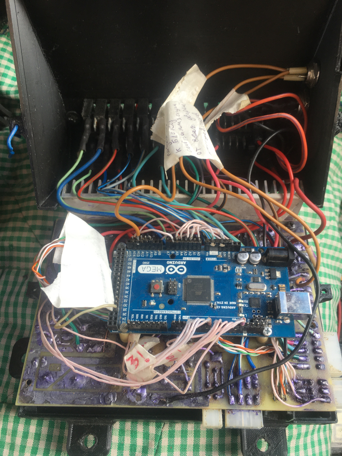

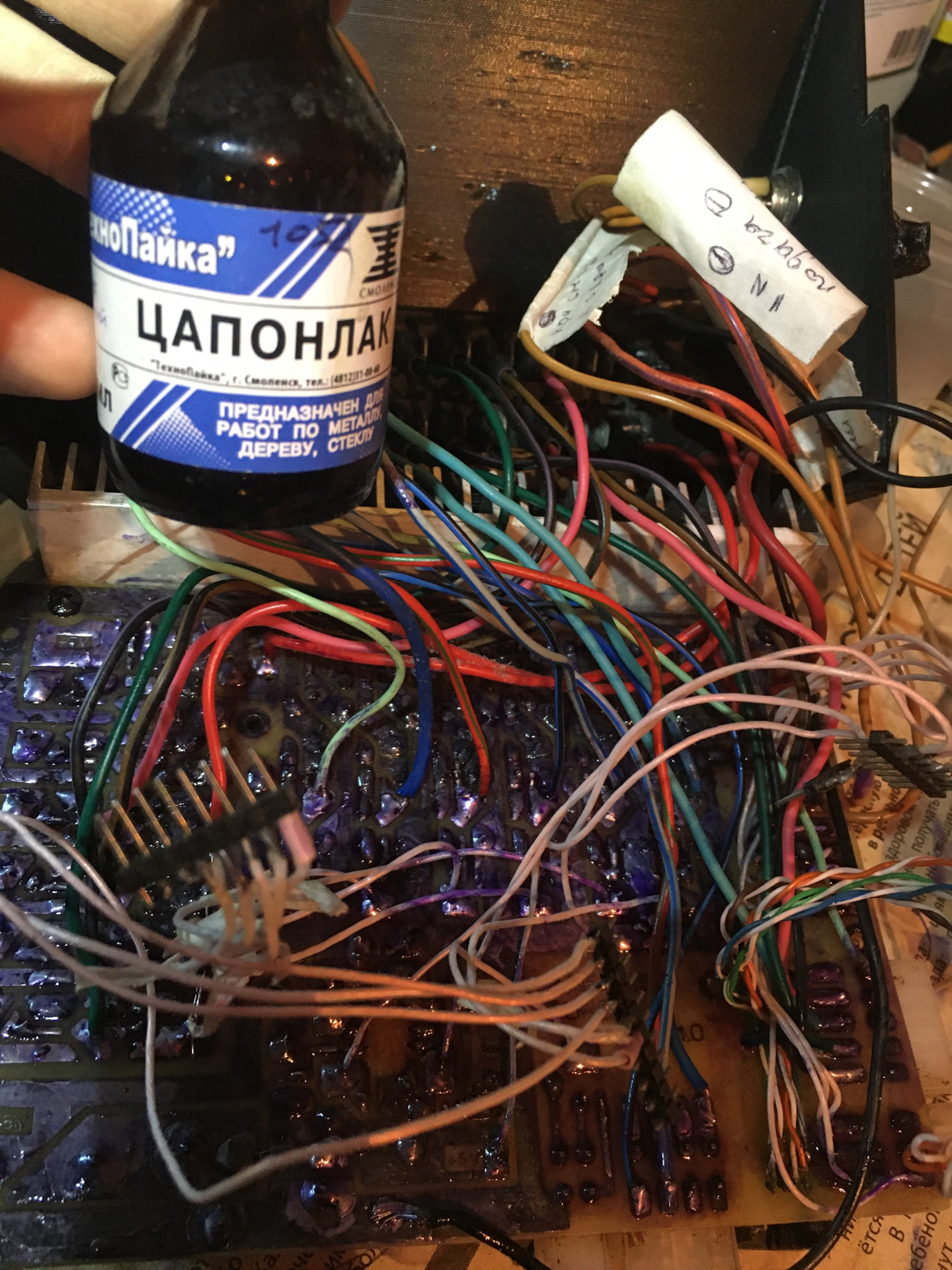

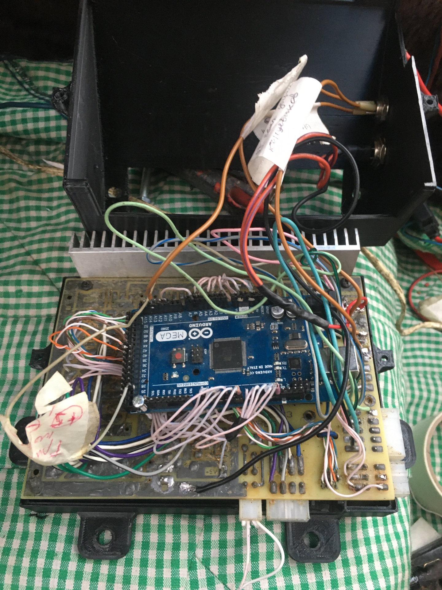

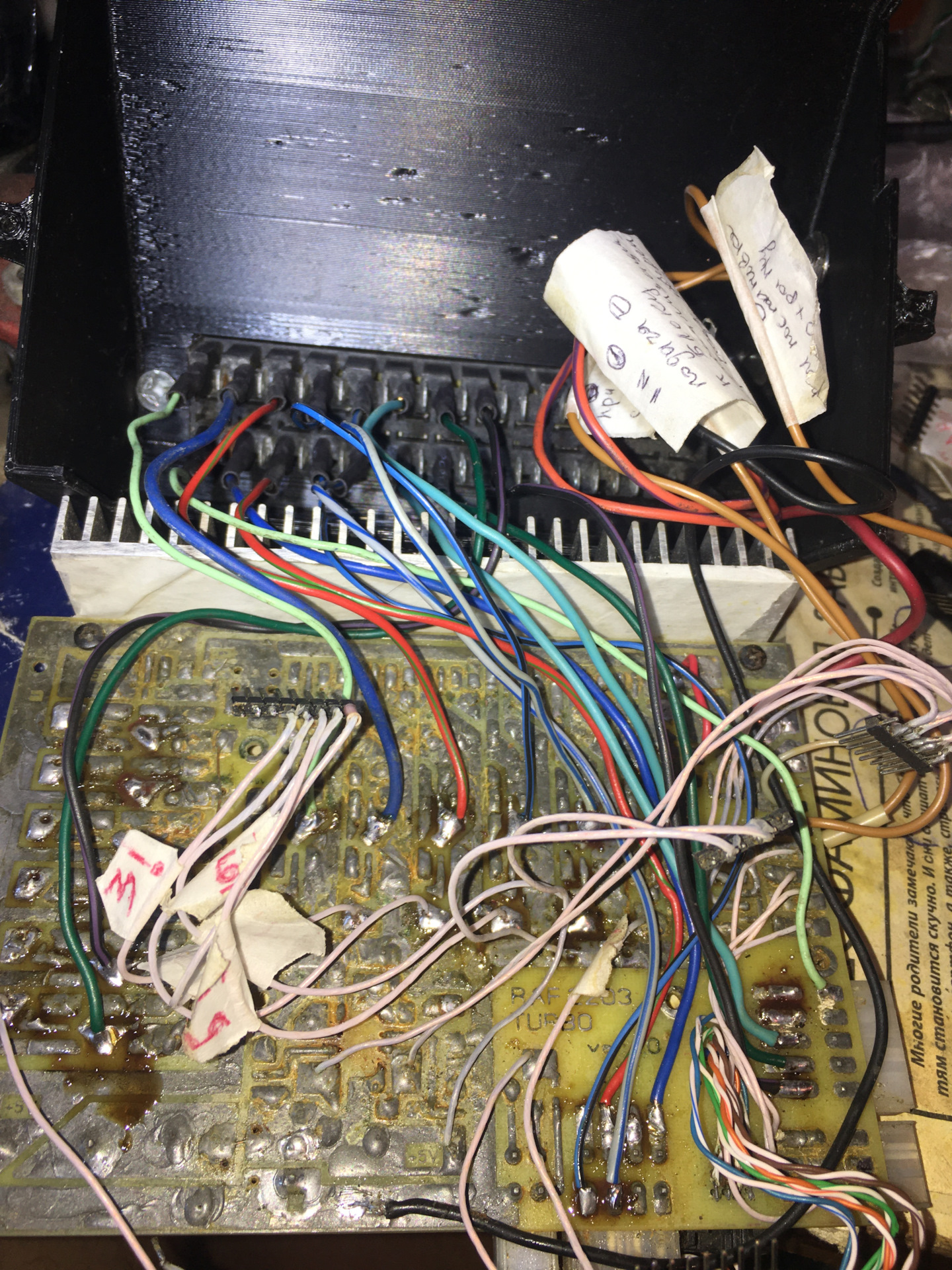

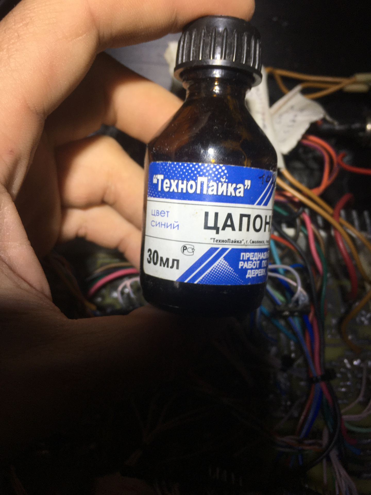

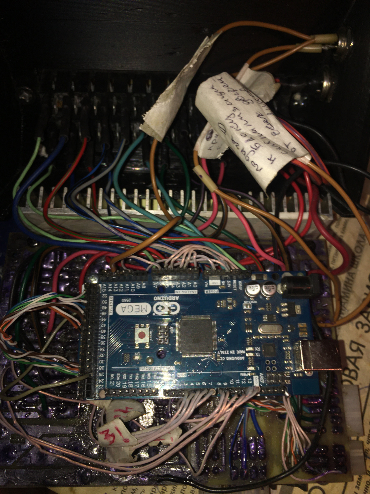

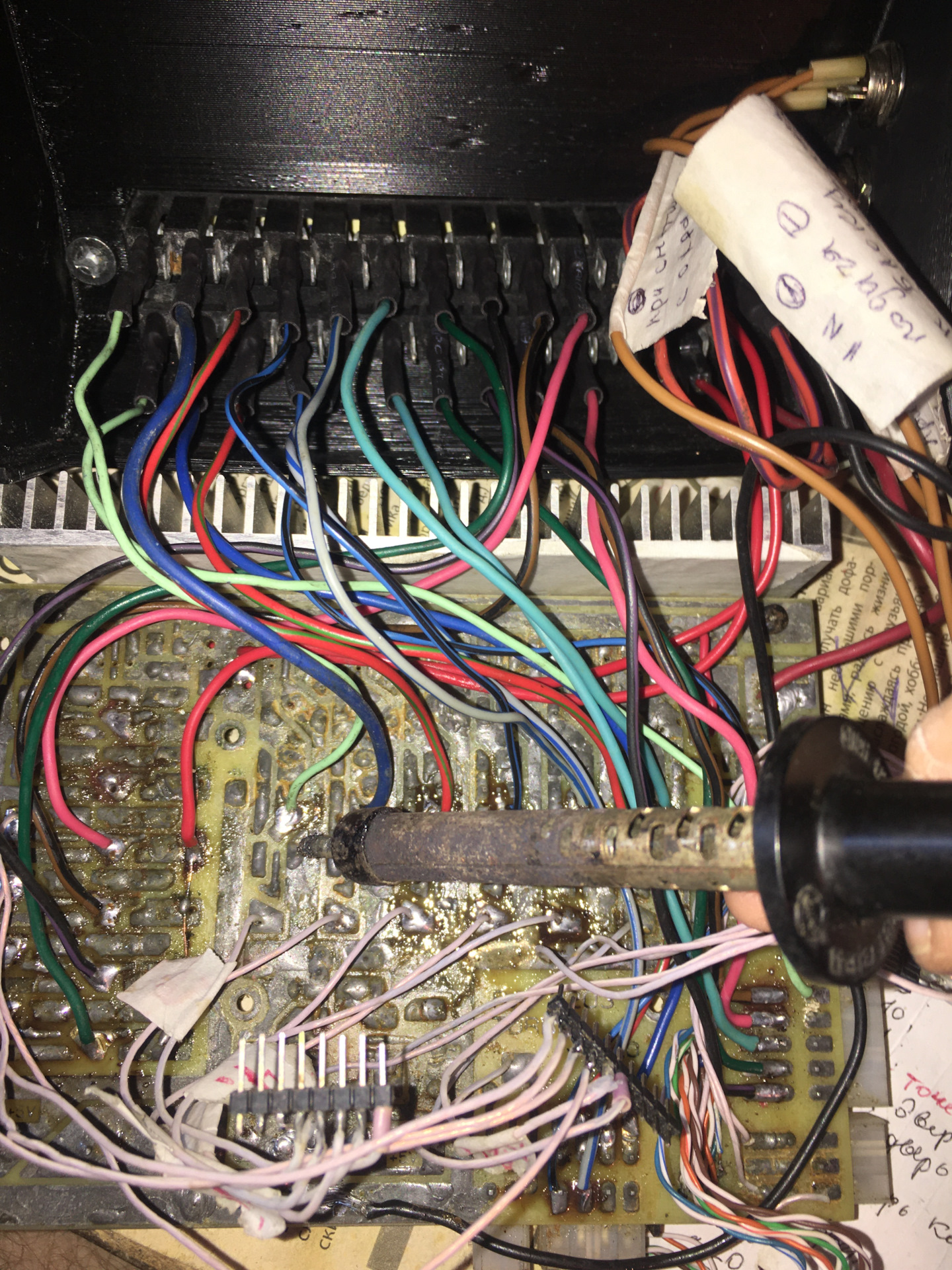

Так же необходимо было защитить изготовленную плату вежливой подсветки от влаги, для этого был приобретён специальный «Цапонлак» от фирмы «Технопайка» г. Смоленс, который был нанесён на плату и высушен. НО каково мое было удивление, когда я после сушки через несколько дней включил своё выжливую подсветку?! Она вдруг перестала правильно функционировать! Линии сами по себе стали включаться, а так же перегорели некоторые линии ввода и вывода на плате Ардуино, а так же некоторые ключи на моей плате вежливой подсветки. Я начал прозванивать плату, зачищая лак — На ней стало появляться питание там, где его не должно быть. Откуда?! Тогда я начал смывать плату от лака сначала специальный жидкостью для снятия лака и потом все хорошо промывать спиртом — сушу все хорошо.
И опять произвожу замеры на плате — все хорошо, ненужные токи так где их не должно было был ушли. Перепиновываю Ардуино, переназначаю входы и выходы (потому что прежние сгорели) и подключаю. Ура все работает!
Но проходит часа полтора — опять включаю блок вежливой подсветки и… Опять свет горит как ему хочется, некоторые ключи на моей плате сгорают и на ардуине выгорают выходы и вводы …
Да что ж такое?! Думаю я. До этого покрытия этим цапонлаком от «технопайки» г. Смоленс все работало идеально в течении месяца в тестовом режиме!
Прозваниваю плату — напряжение (слаботочное) есть даже на просто на голом стеклотекстолите! Как ?! Я ж смывал! Визуально лака не осталось!
Думаю — опять промою хорошо плату — перепаиваю опять ключи — транзисторы, перепрограммирую выходы и входы ардуино — сушу плату — включаю — все работает! НО проходит каких то полтора часа — час и опять сгорают некоторые компоненты и выгорают входы и выходы на ардуино!
Ну все думаю — это точно попался говеный цапонлак от «технопайка» г. Смоленс
Несколько раз отмывал его — ничего не помогло
И утопил в этом бензине всю целиком плату на несколько часов. Потом в этом же ведре не вынимая плату стал ее отмывать щёткой для обуви — просто по этим электронным элементам тёр щёткой в ведре с бензином. Тёр тёр тёр… потом вытащил ее, просушил строительным веном хорошо и оставил ещё на несколько дней сушиться (чтоб испарились все остатки бензина) на подоконнике…
И опять — перепаиваю транзисторы некоторые сгоревшие на плате, перепиновываю и перепрограммирую выходы и входы на ардуино (их уже и не осталось толком рабочих, не все линии задействованы)… все это подключаю … И!.. Работает опять. Оставляю на два часа это все. Потом опять включаю — работает! Потом опять черёд сутки включаю ! — и да оно все работает! Ну думаю неужели?!
И вот с того момента промывки прошёл уже месяц и плата до сих пор работает… Теперь нужно будет заказать новую Ардуину Мега, потому что в старой не осталось тольком рабочих линий…

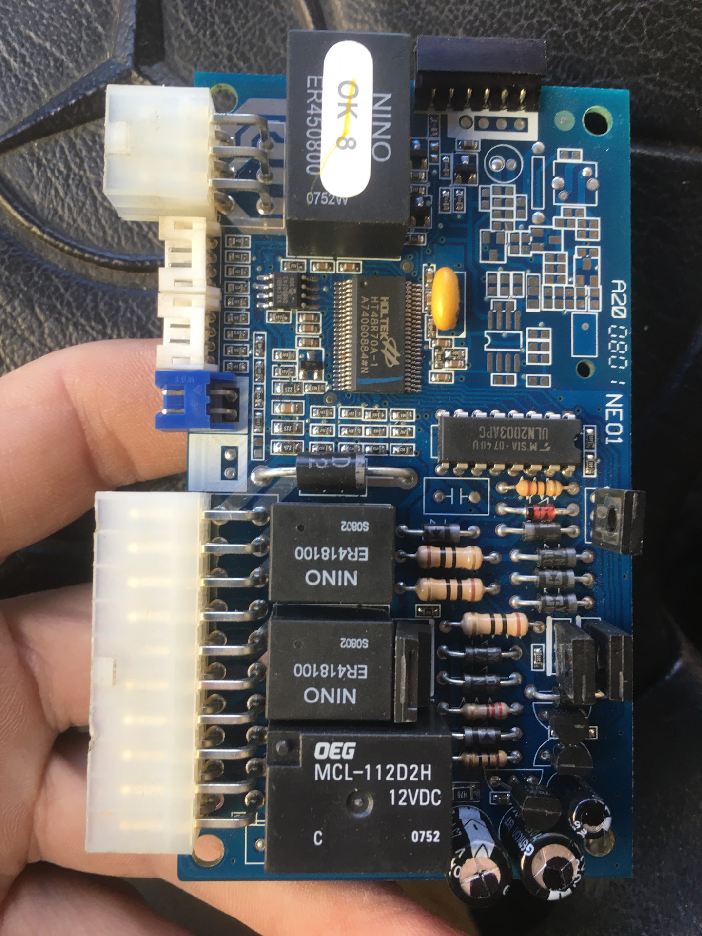

Вот так вот обычный заводской Цапонлак, который должен наоборот защищать плату от окисления и замыкания — оказался токопроволящим… А сколько я времени в пустую потратил, чтоб опять оживить плату, разобраться в чем дело и отмыть этот лак… Даже в блоке авто сигнализации сгорел управляющий контроллер (пришлось менять), которой даёт команду на запуск вежливой подсветки

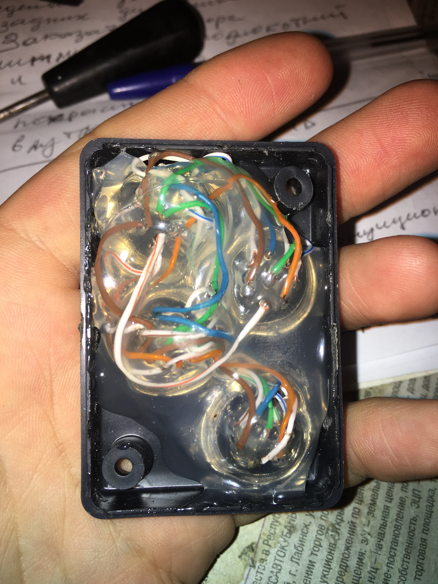

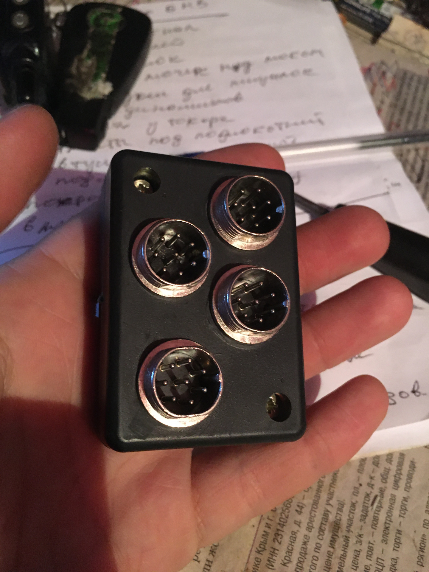

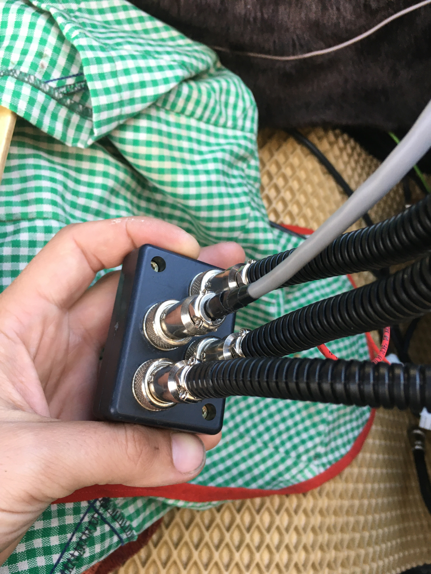

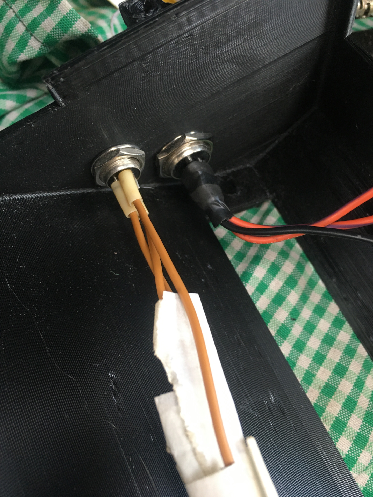

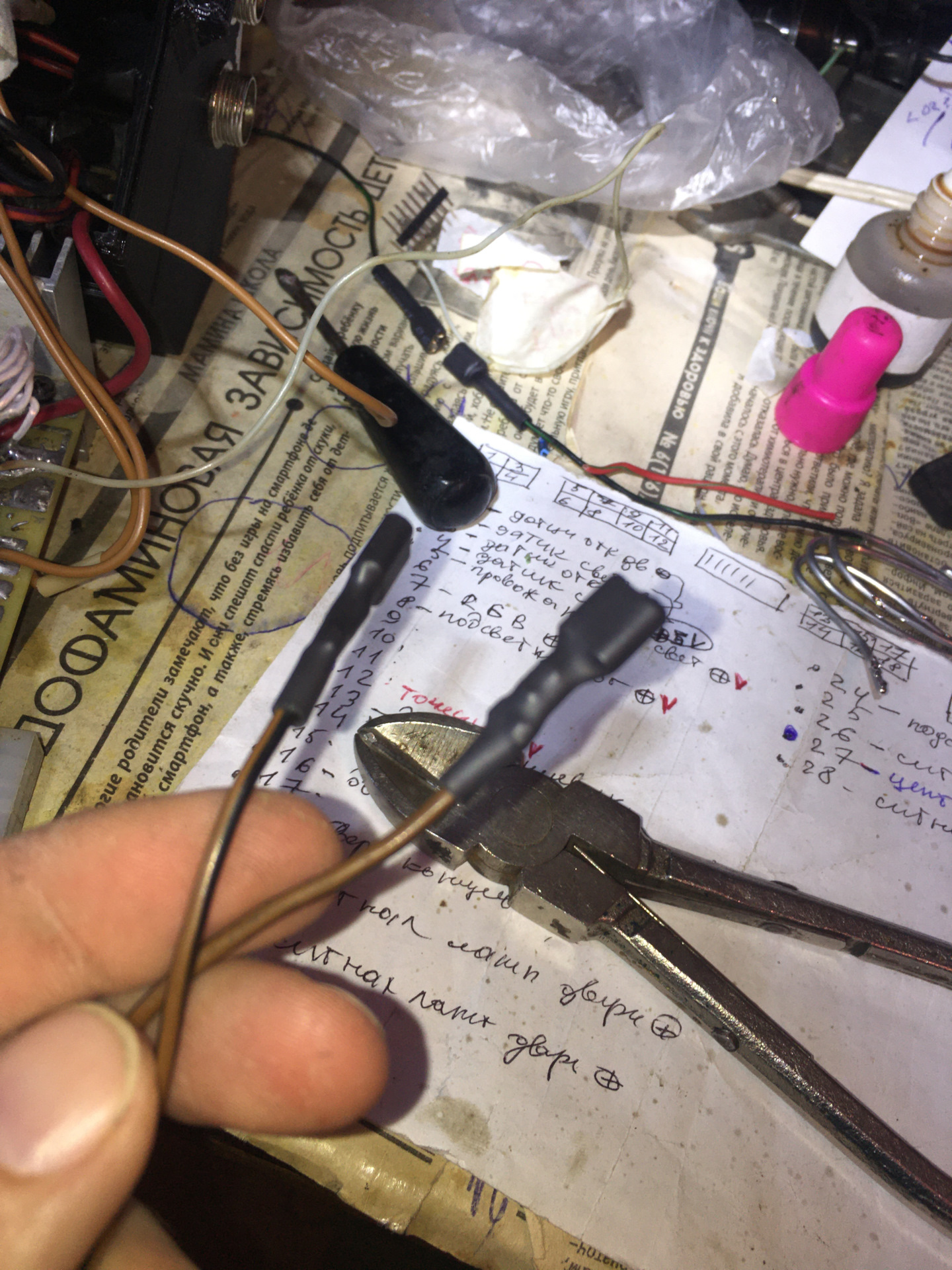

Изготовление коробки разветвителя для кнопок управления яркостью

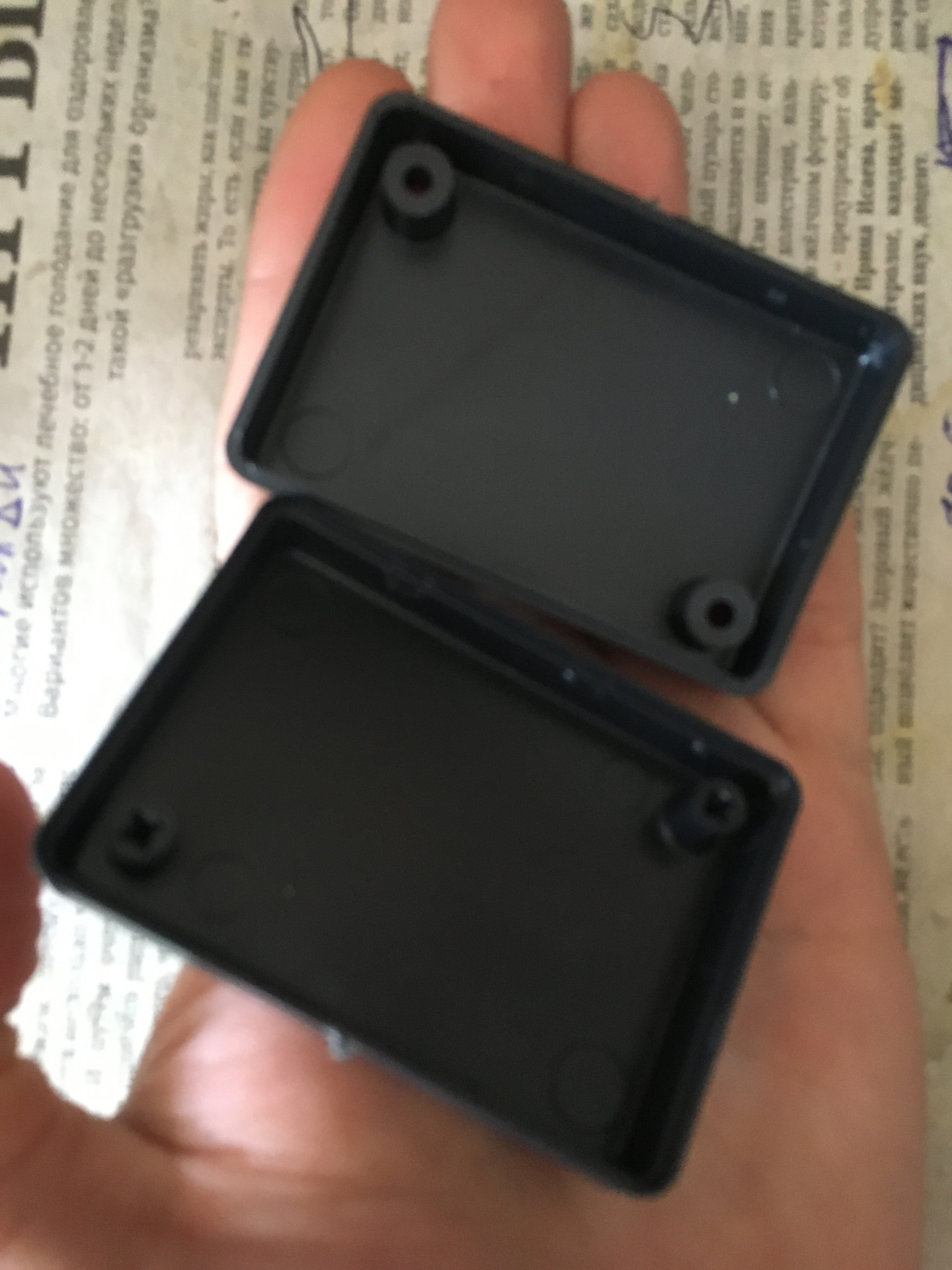

Были приобретены 8 pin 4 шт разъёмов (папа), пластиковая коробочка — в коробке были проделаны 4 отверстия под разъёмы, контакты пропаяны и все залито термоклеем.
Спасибо за внимание… продолжение следует…
