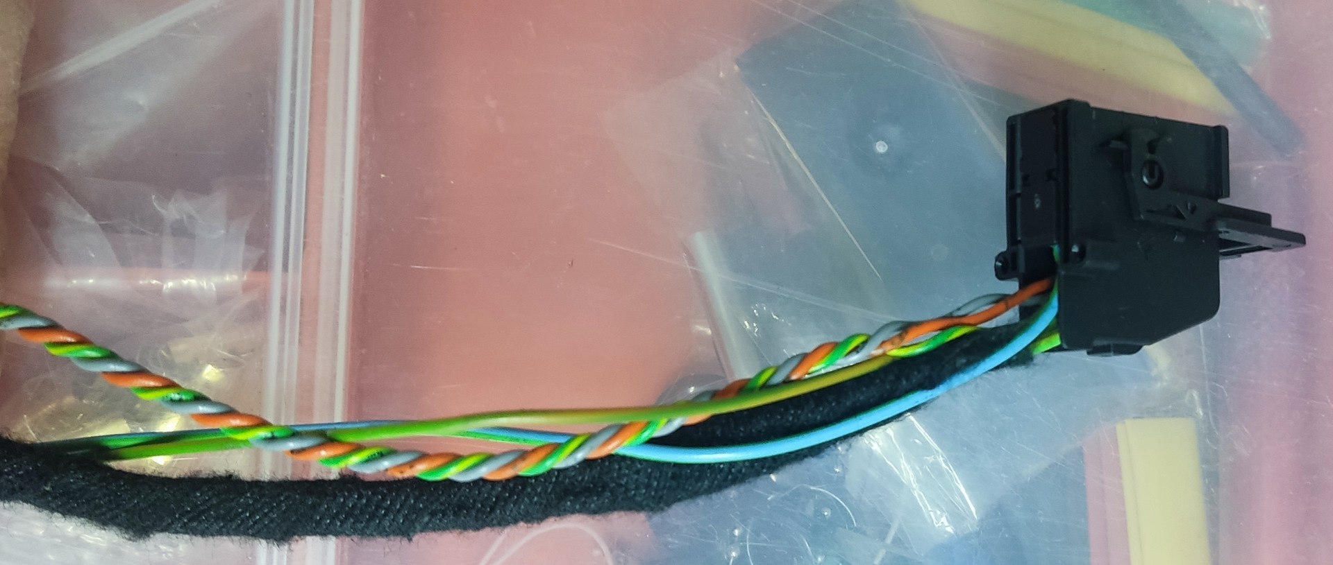

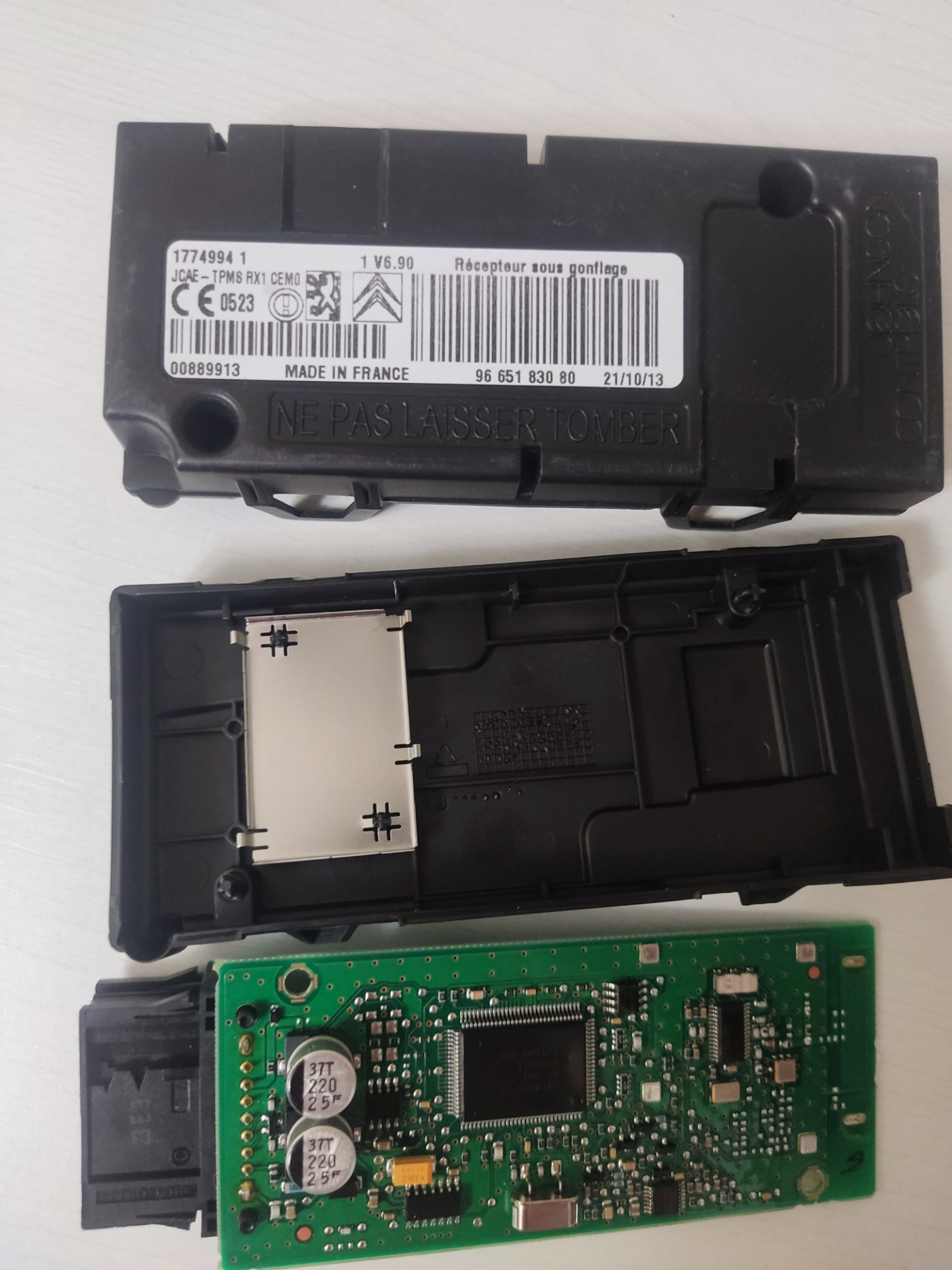

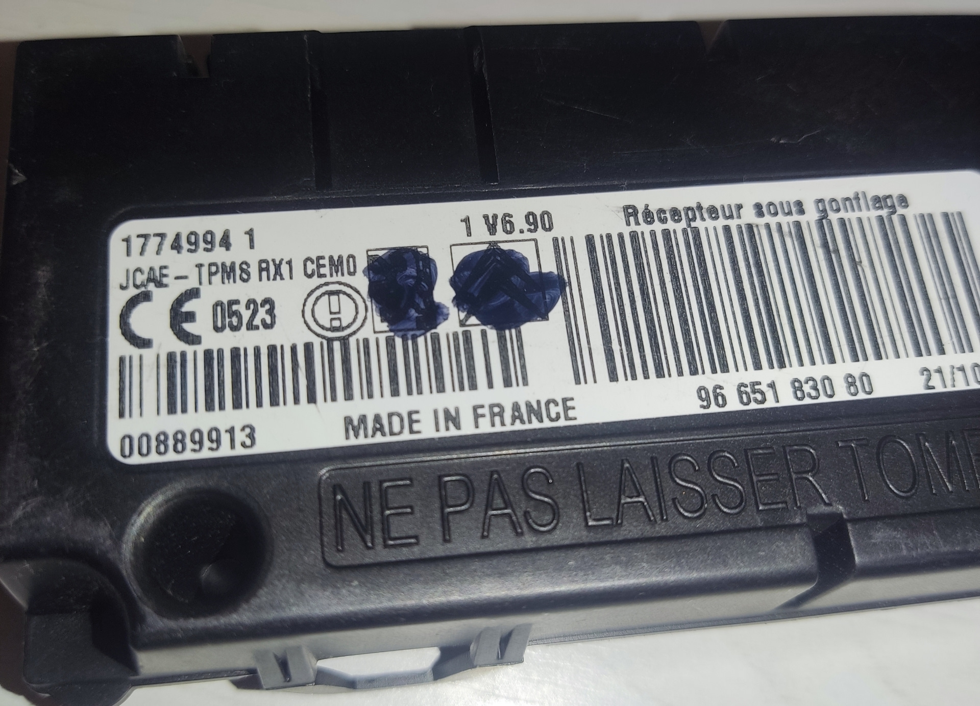

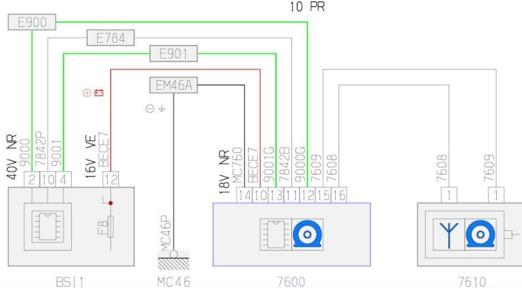

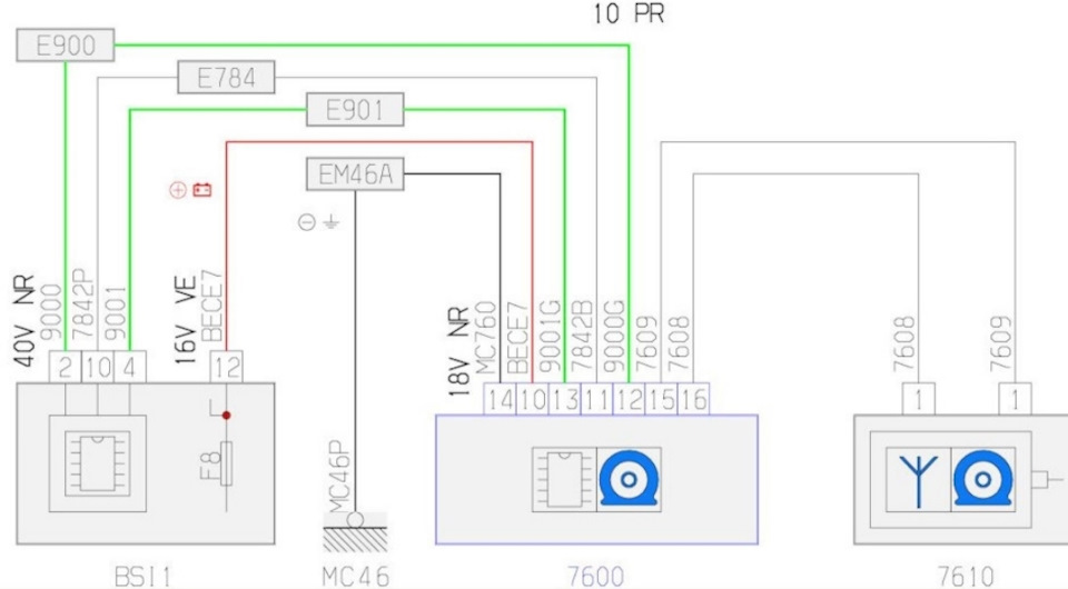

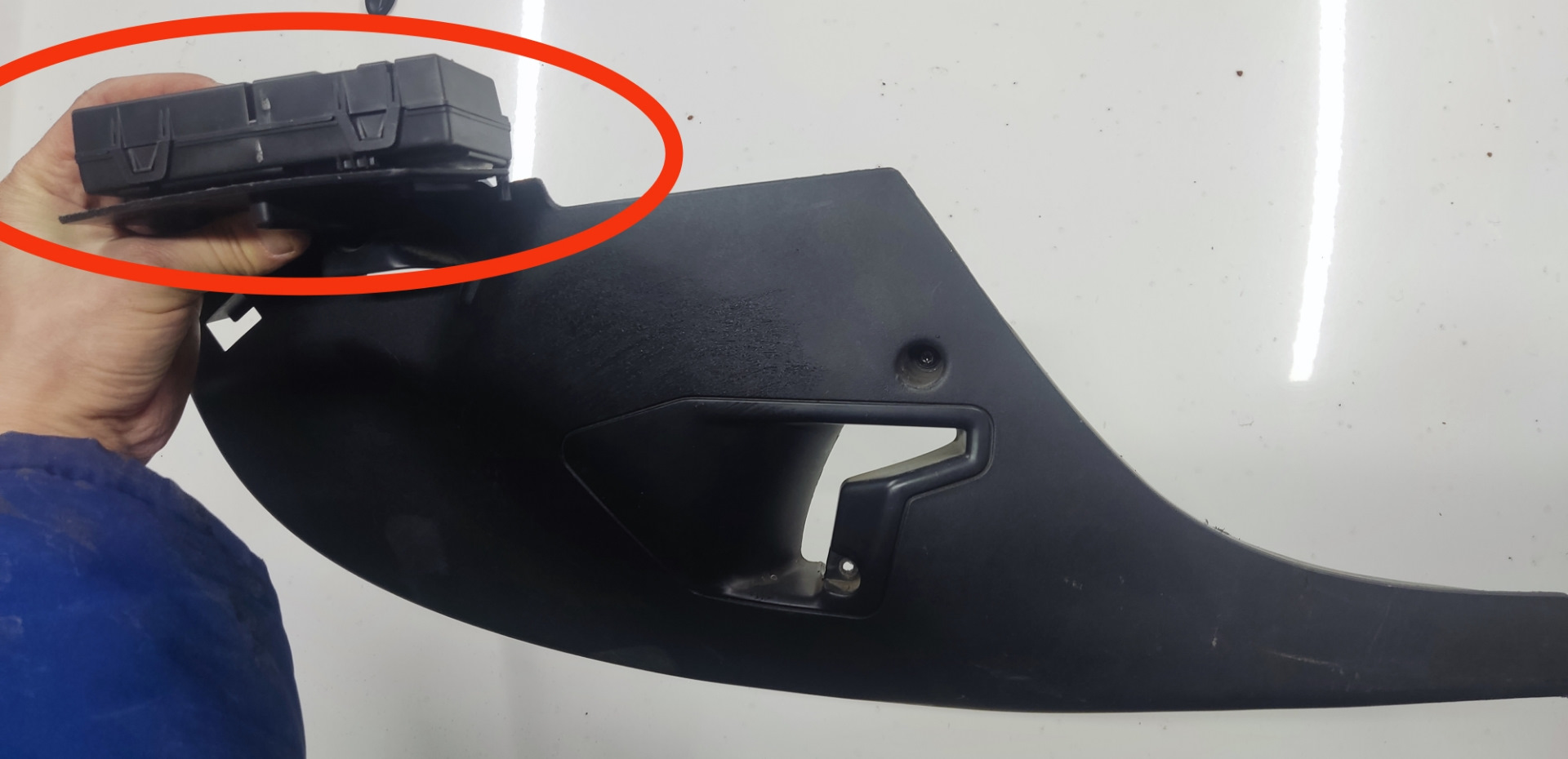

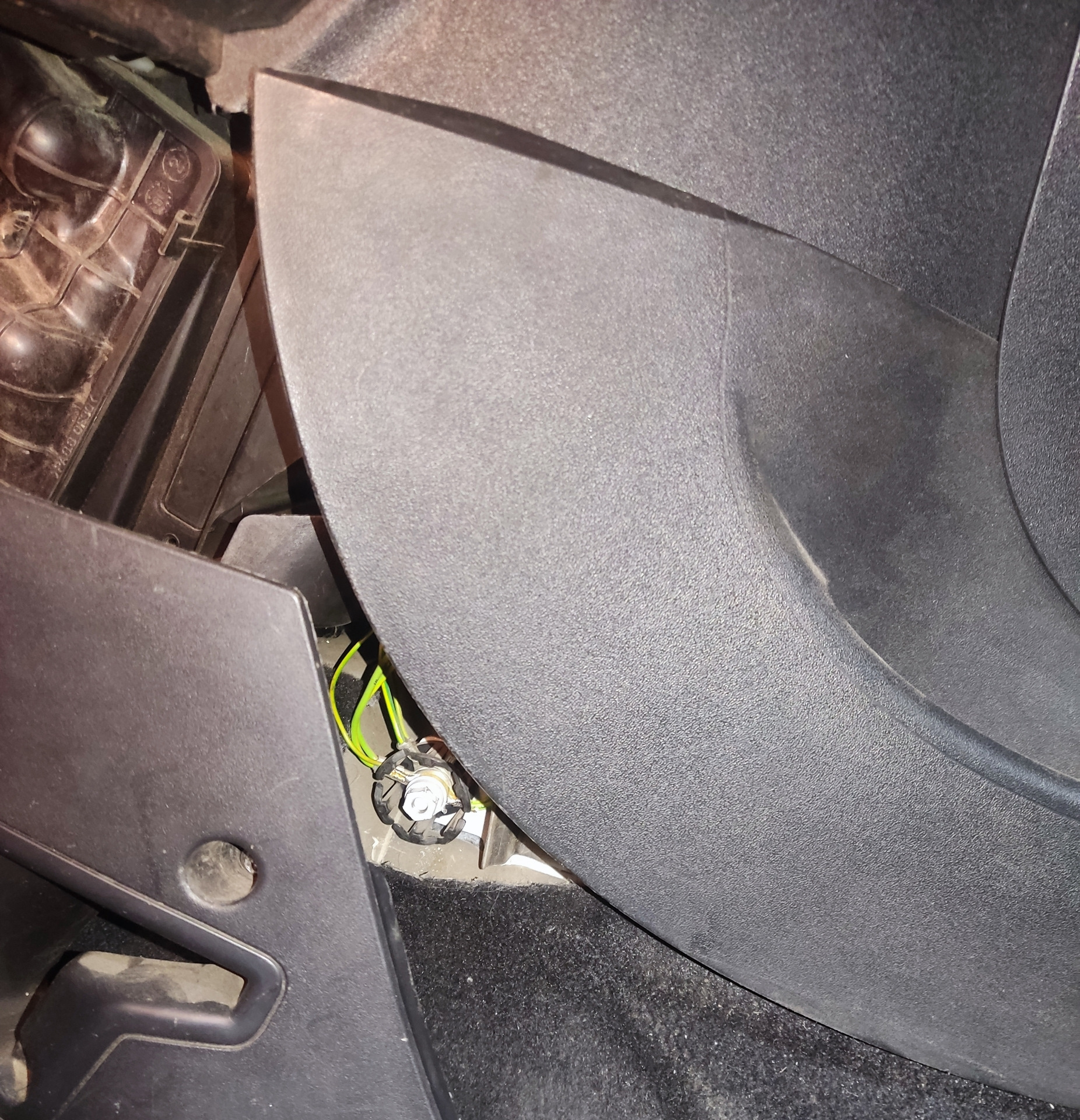

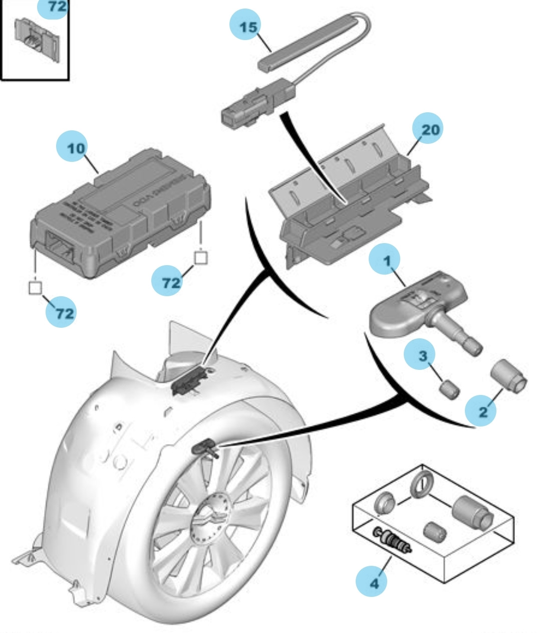

Собираем проводку, по схеме видим антену, я же поставил вместо неё 2 провода по 20см, которые изолировал термоусадкой и обмотал пушистой изолентой
Сам блок по штату стоит на пластиковой накладке ног водителя
Массу можно кинуть там же рядом

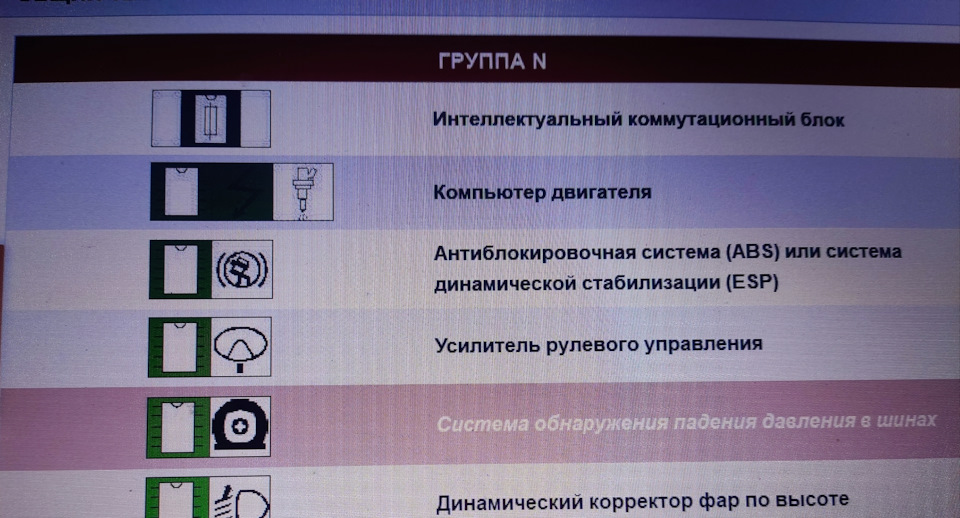

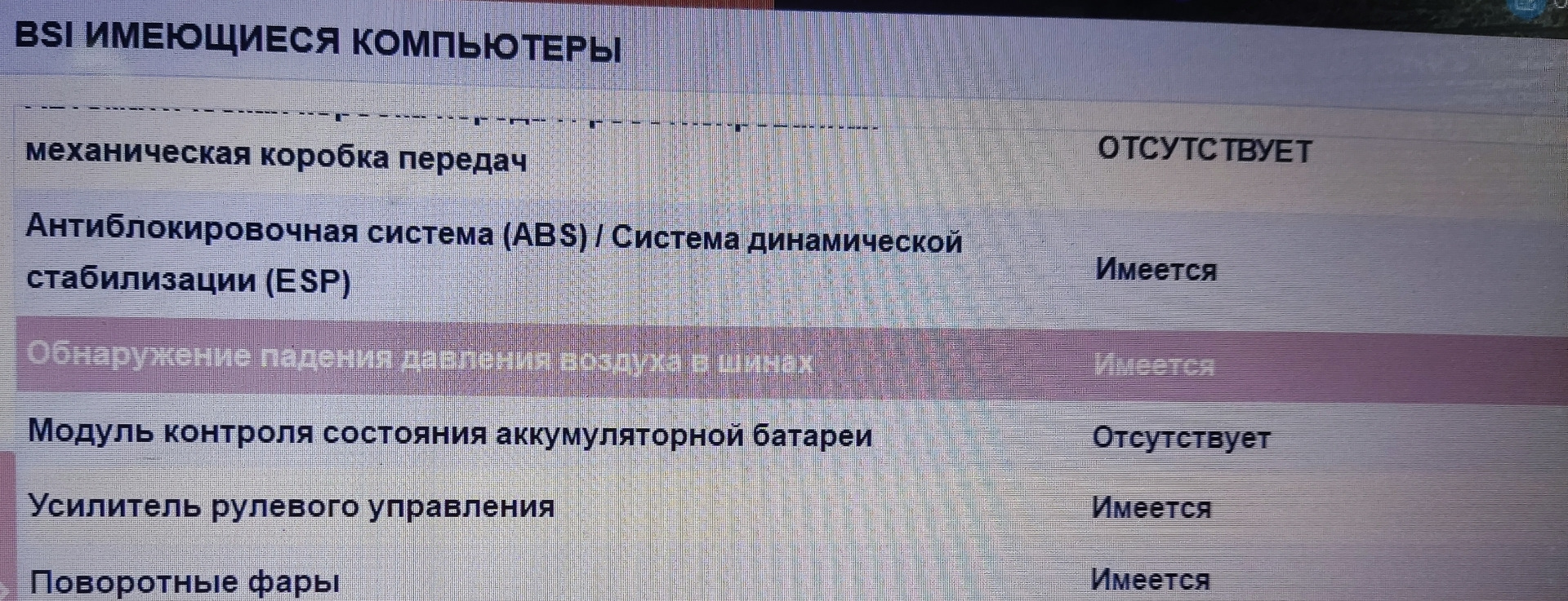

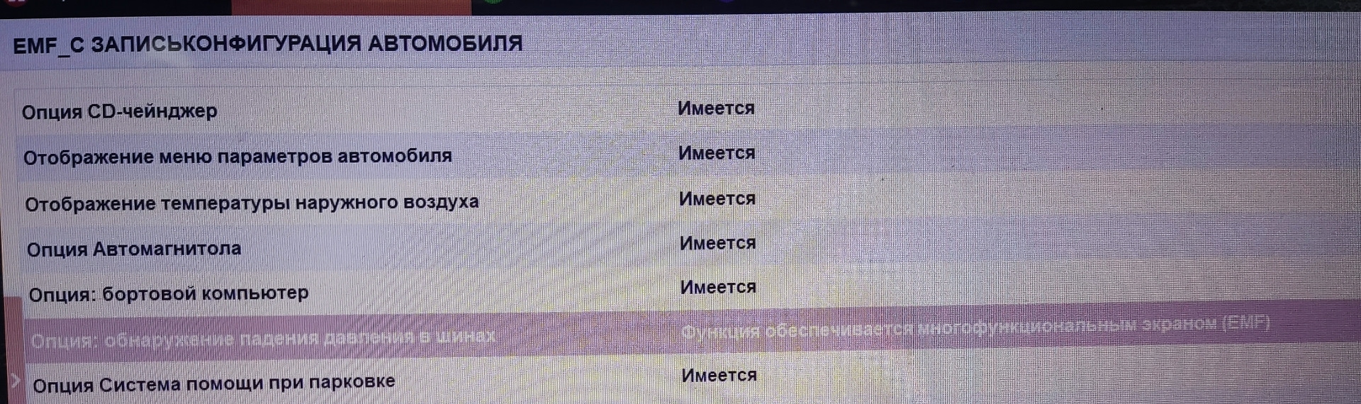

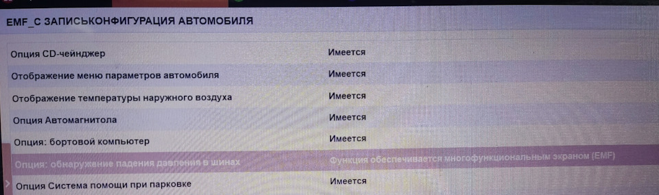

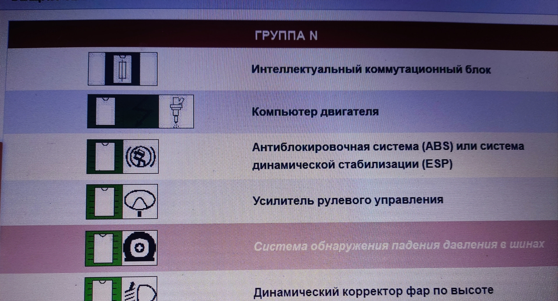

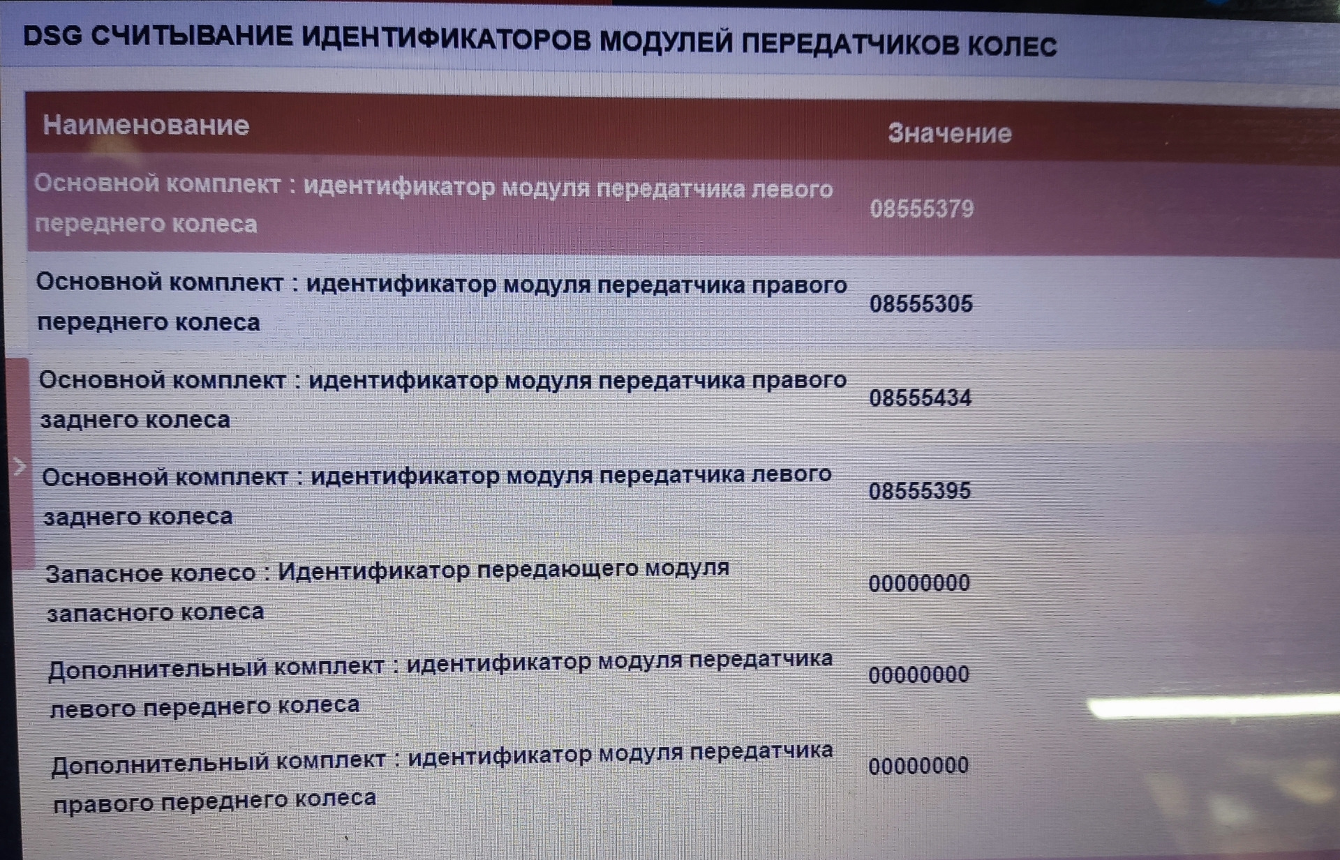

Далее прописываем в блоках
Блок отобразился

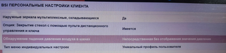

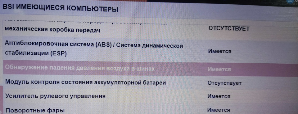

BSI имеющиеся компьютеры

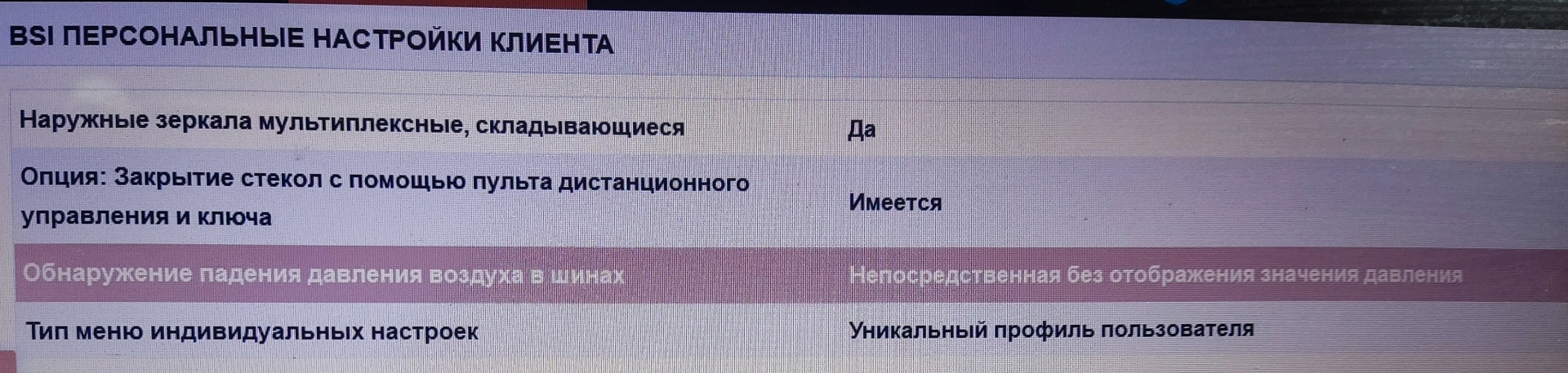

BSI персональные настройки
Дисплей тип C

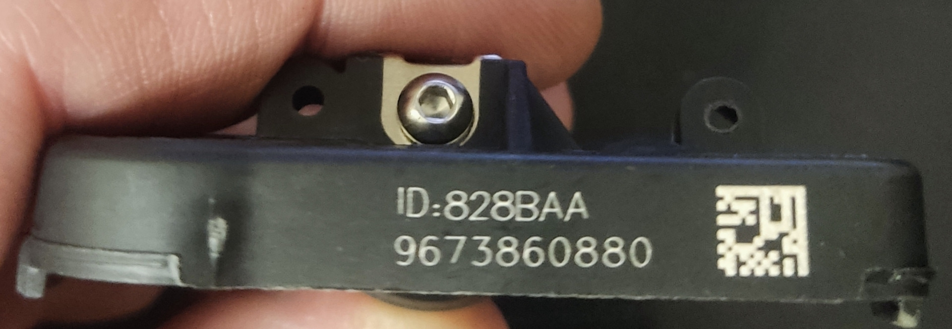

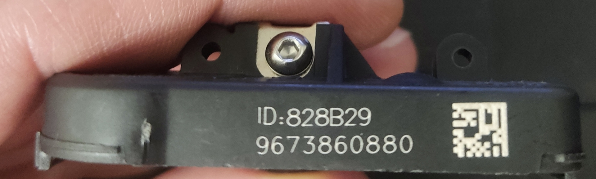

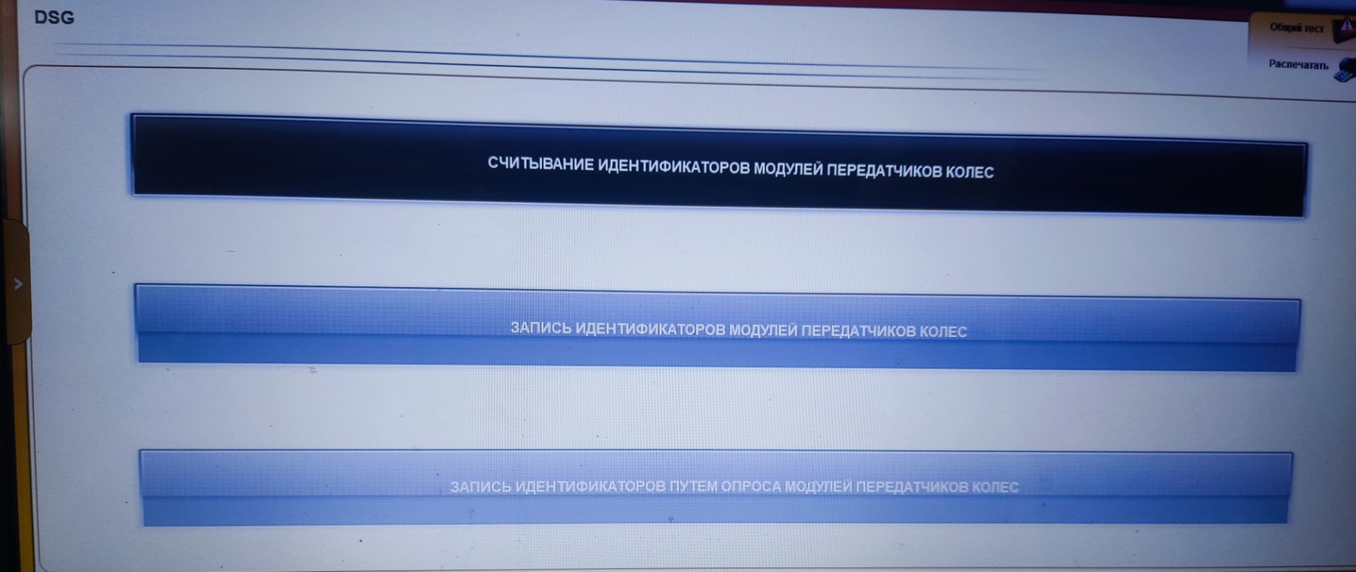

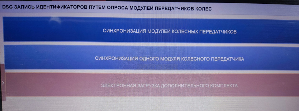

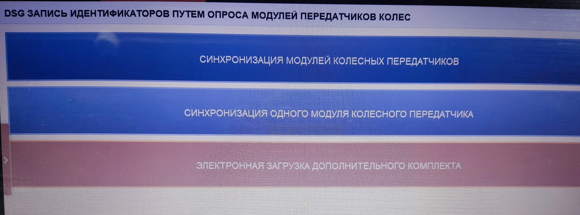

Теперь привязываем сами датчики

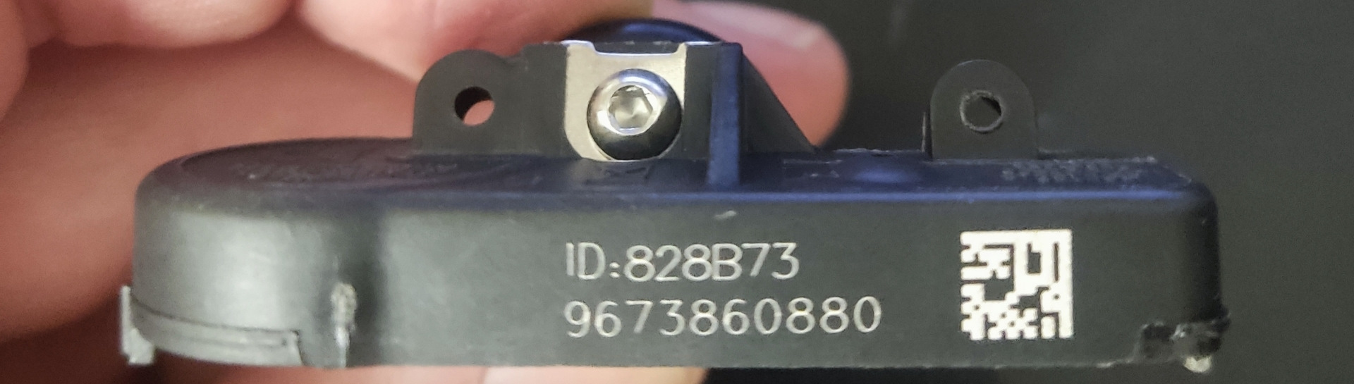

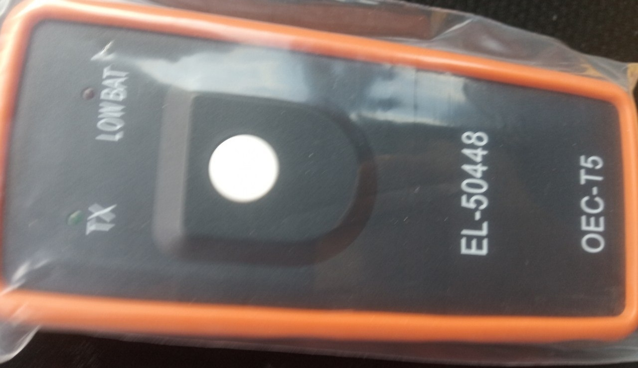

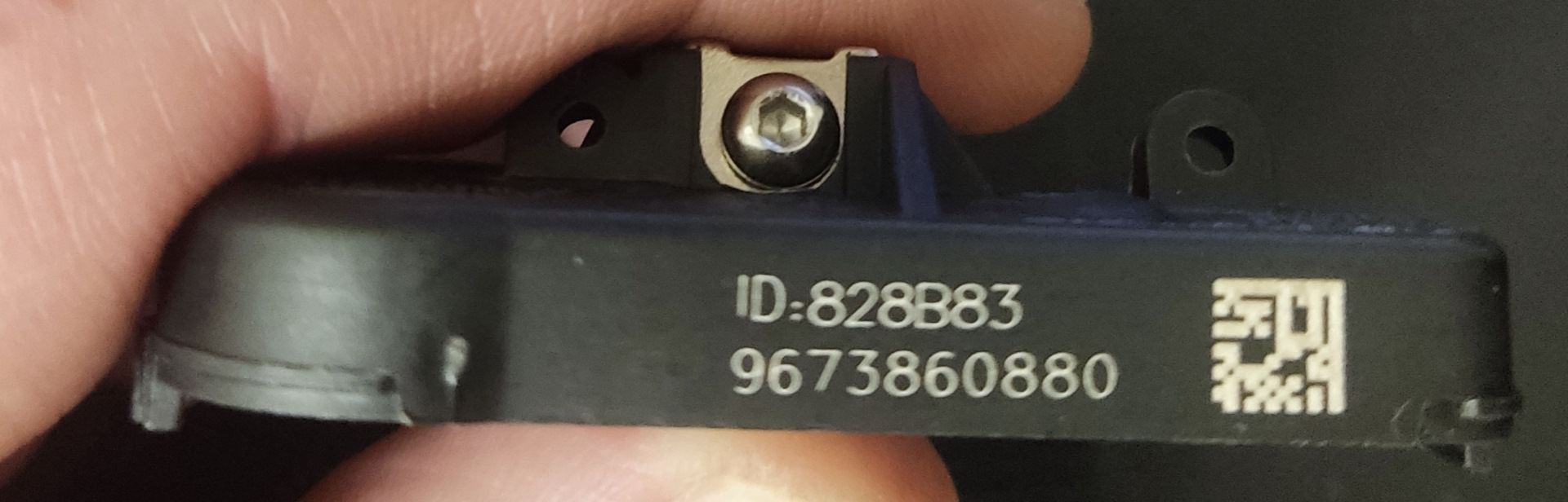

Можно привязать с помощью прибора, что я и сделал, а можно вписать номера вручную с помощью калькулятора
Датчики можно привязать по очереди или конкретный один
Привязывал датчики до установки в колёса, чтобы быть уверенным, что датчики рабочие, на приборе 1 кнопка, подносом прибор к самому датчику, жмём кнопку, идём к следующему шагу, пока не пропишем все датчики.

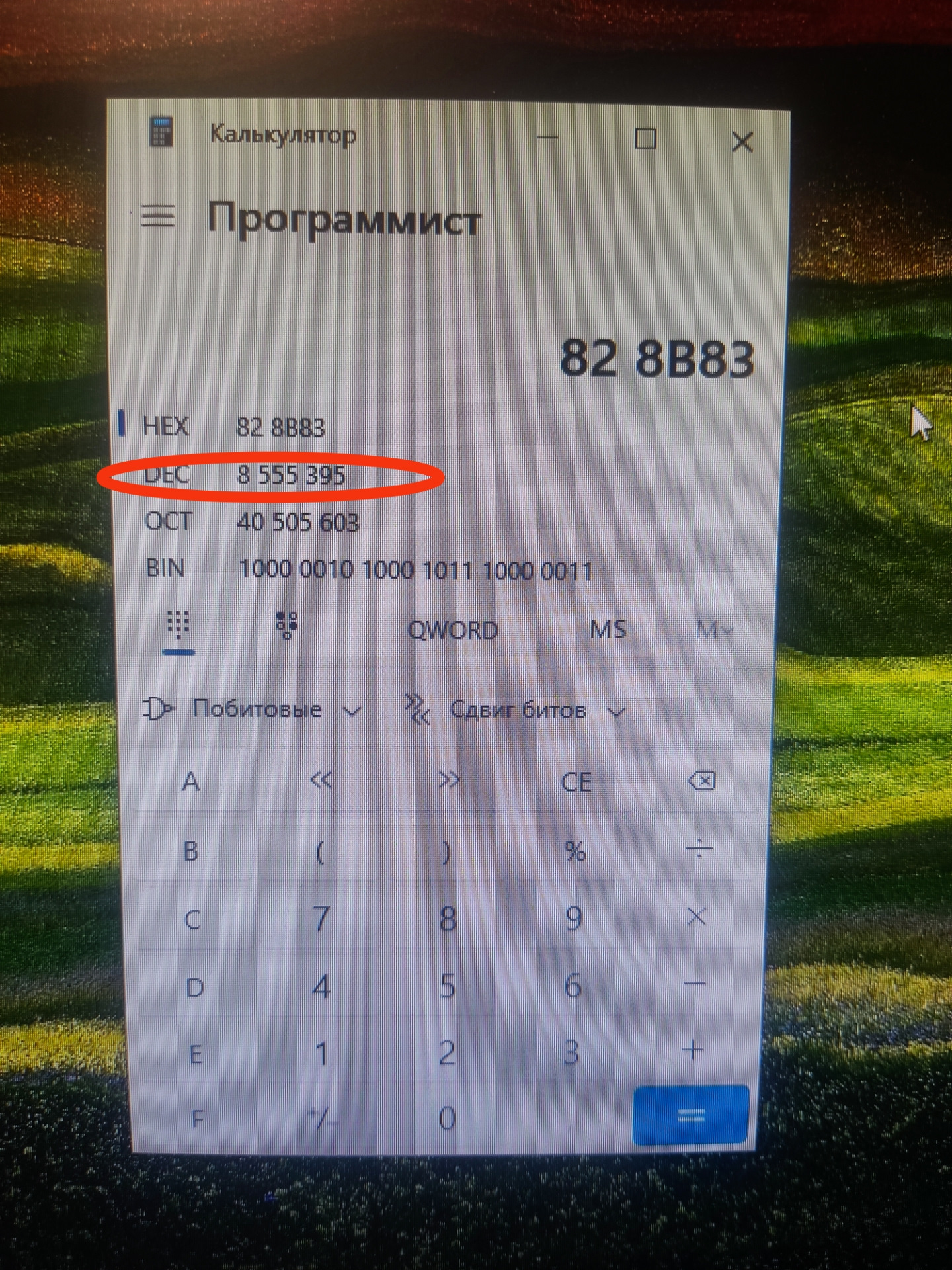

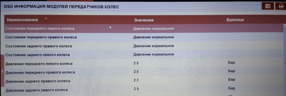

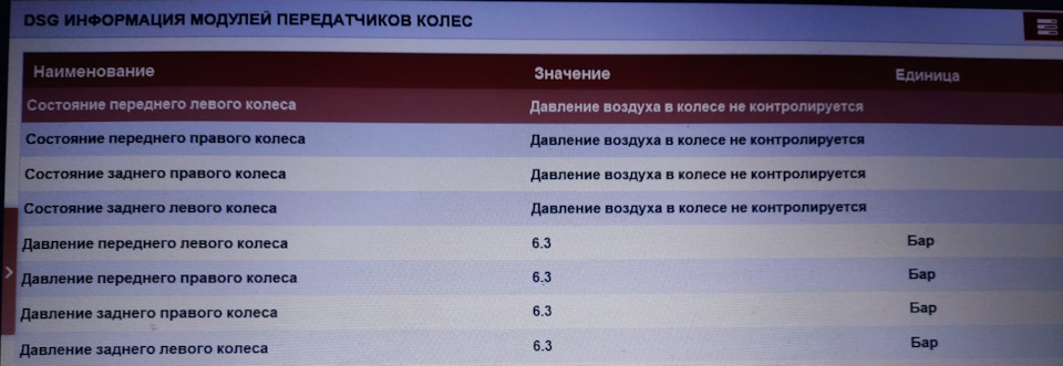

Считываем данные
И видим что все 4 датчика прописались в системе
Проверяю по калькулятору, действительно совпадает с тем, если перевести в ручную, поэтому можно обойтись и без прибора

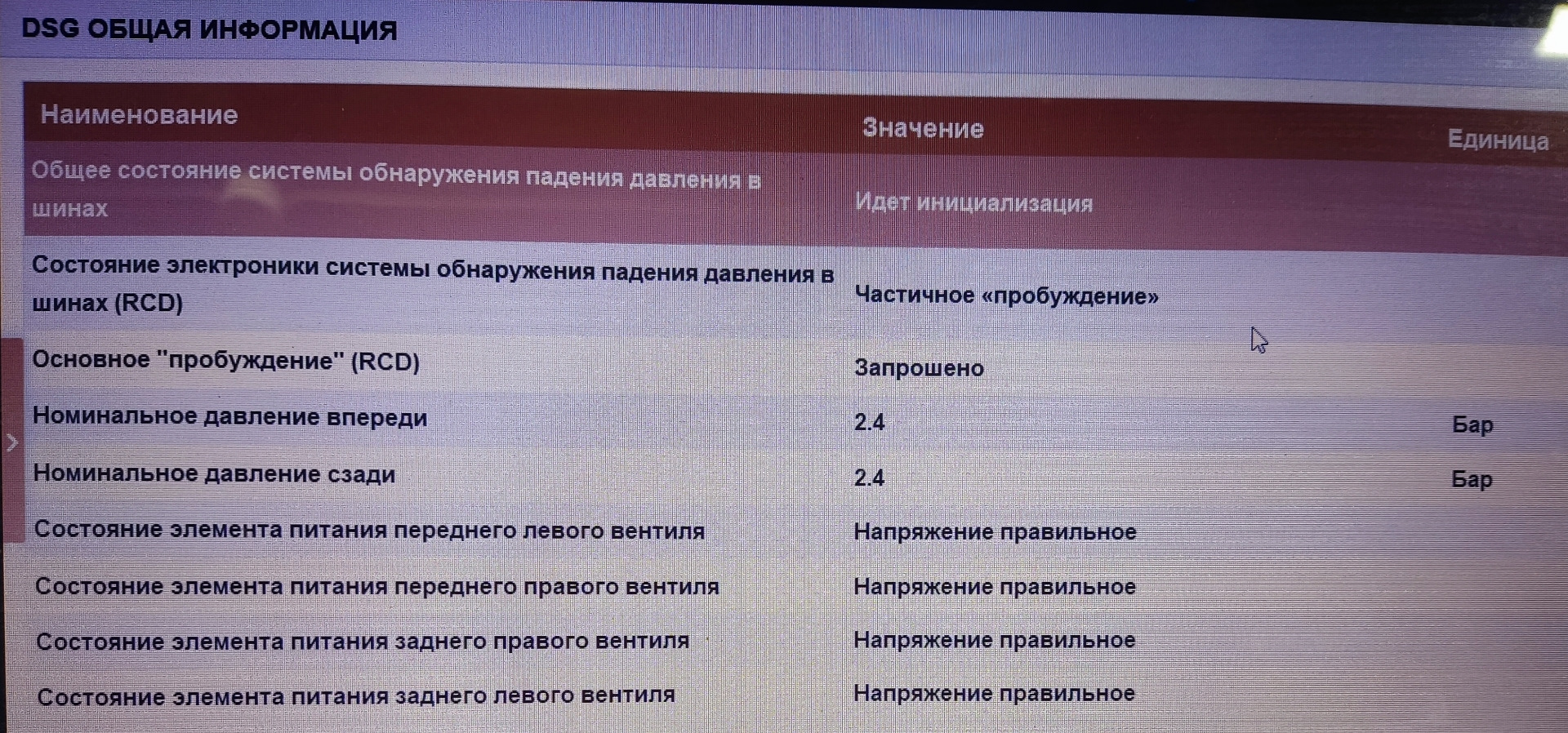

Общая информация после после прописывания

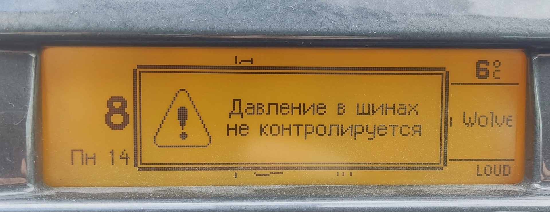

Кинул датчики в бардачек и помчал устанавливать в шиномонтаж.
Через несколько минут вывалилась ошибка, но датчики у нас не стоят, поэтому не обращаем внимания

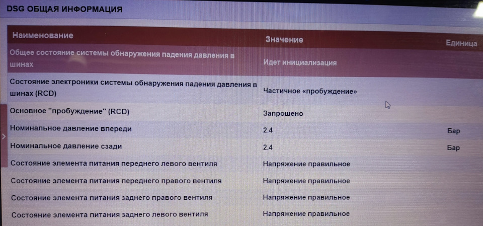

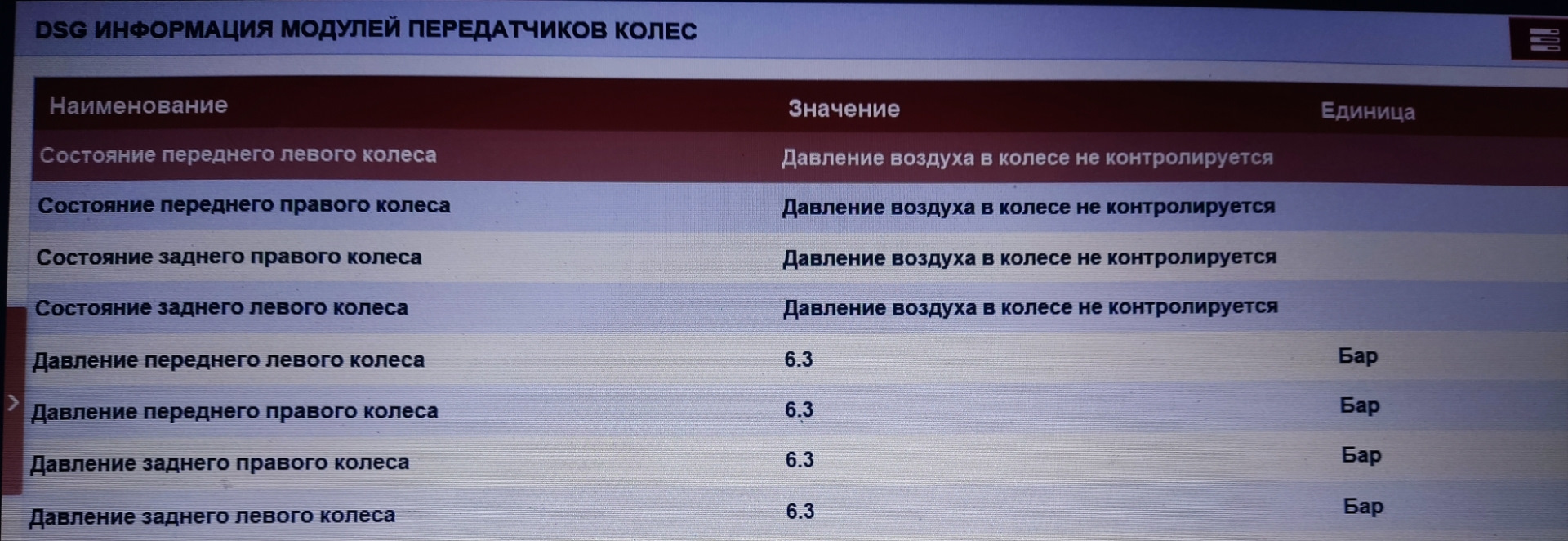

Установив датчики и обув новую резину система не заработала, более того данные показывала ужасающие
Давления в колёсах 6.3 бар, давление не контролируется

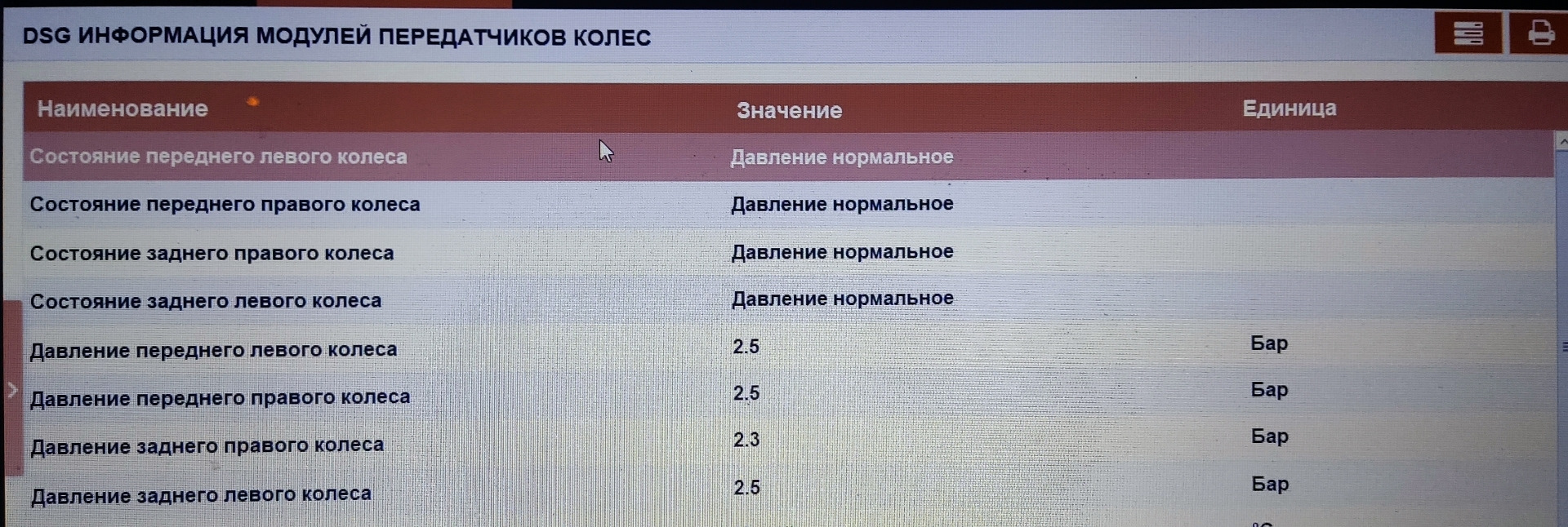

Вспомнил, что для активации датчиков нужно немного проехать.
После небольшой поездки всё заработало, датчики передают информацию

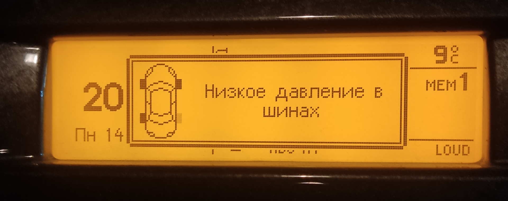

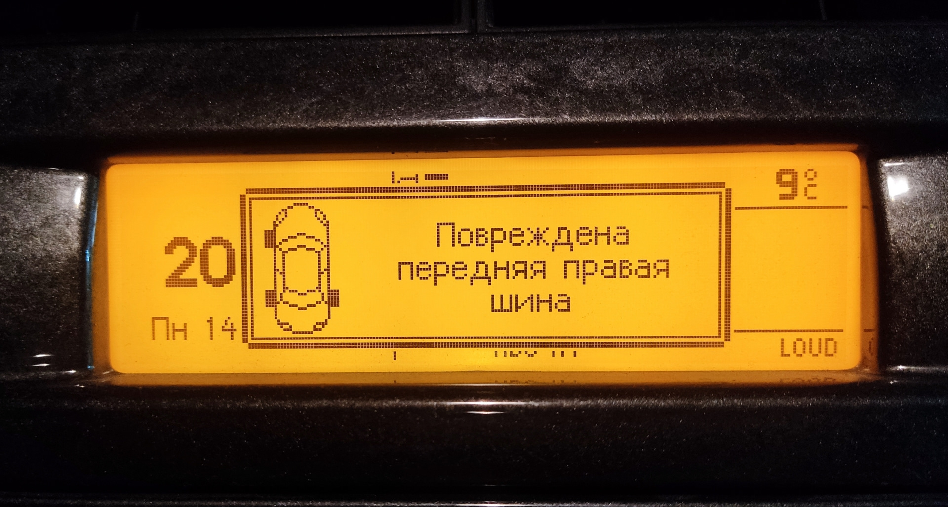

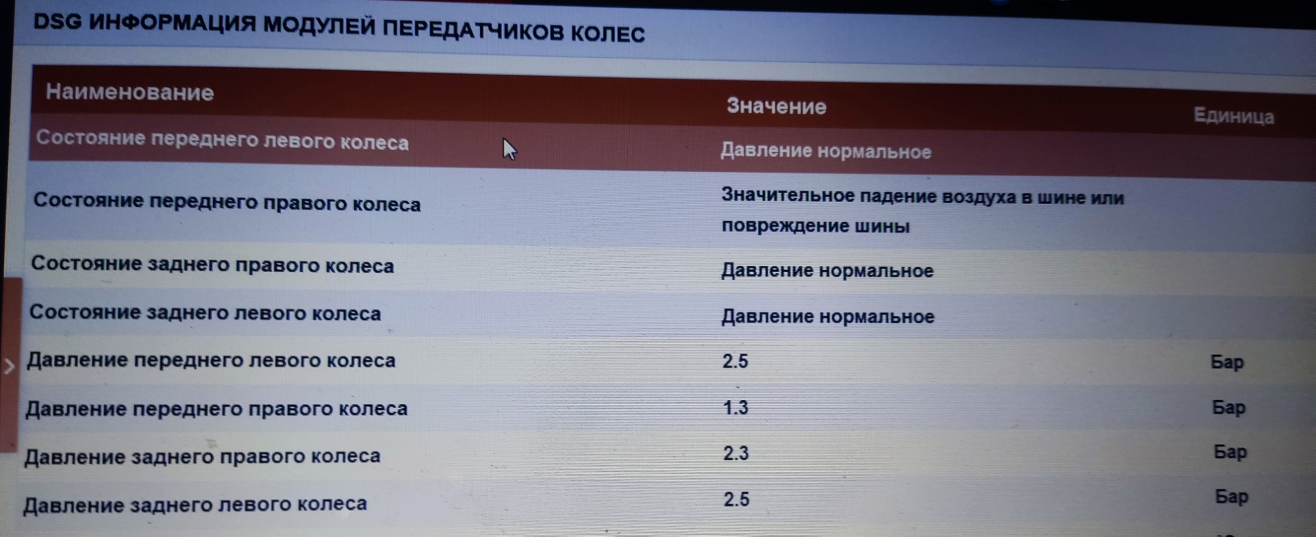

При падении давления на 0.45-0.6 бара высвечивается данная ошибка с отображением поврежденного колёса, так же присутствует зумер
При снижении давления в диапазоне 0.85-2 бара выскакивает данная табличка
Такие параметры в лексии
Комплект зима/лето можно менять программно забив 8 датчиков, 9ым запасное колесо

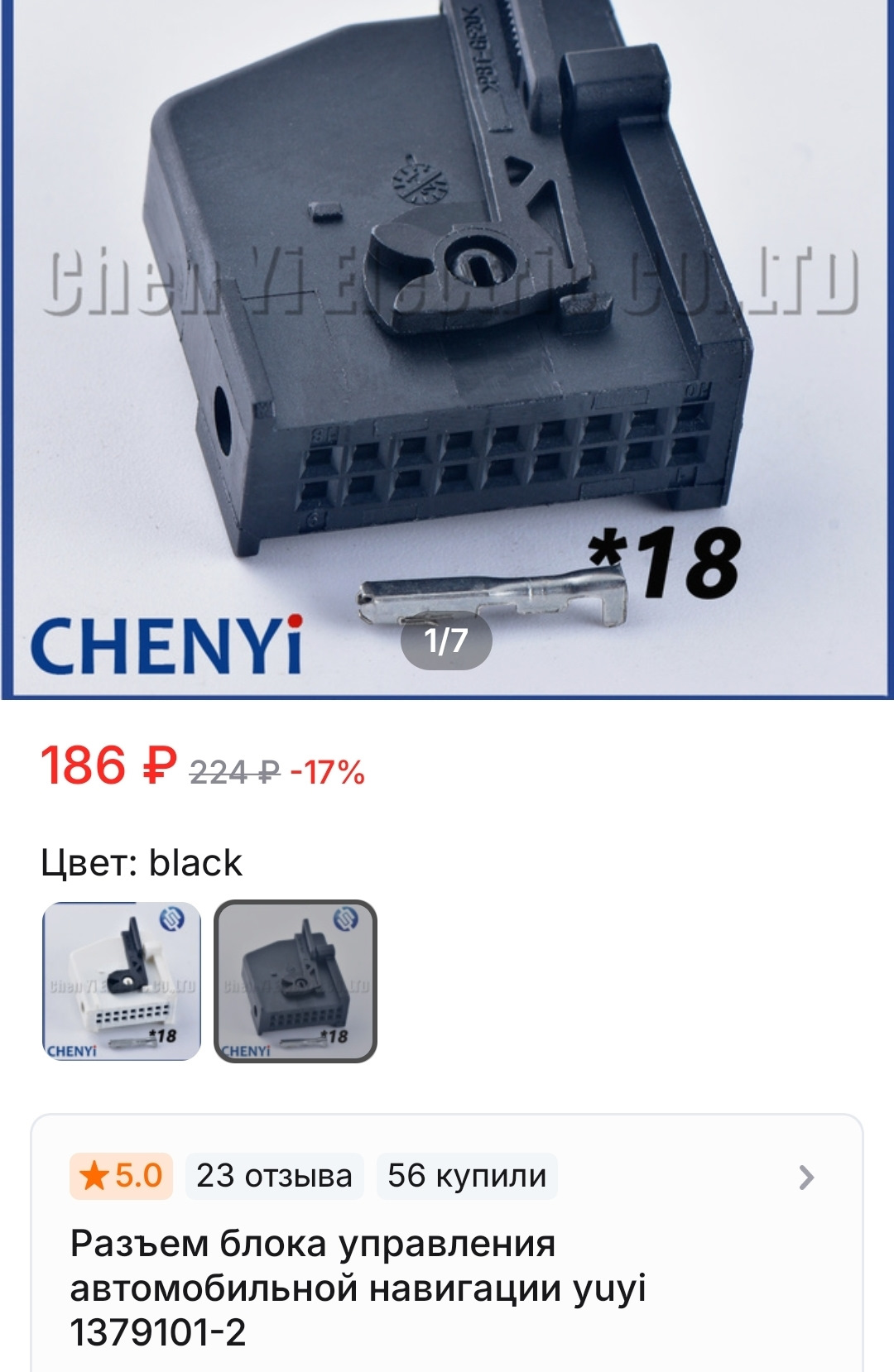

В 40 пиновой используются идентичные что и в фишке блока, как раз запасных с фишкой много, а по потову другого пина не помню точно либо средний либо широкий пин тоже типичный для фишек салонных. Провод антены соединить не нужно, там по идее нужен та вообще один пин задействованный, грубо говоря один провод, но я так и не нашёл информации какой из них, поэтому просто вывел оба)
При замене шин оказалось что у меня на всех колесах стоят оригинальные датчики TPMS. Но функция у меня эта не работает. Там где ты говоришь что должен стоять блок его у меня нету. Как такое может быть ? Подскажи если знаешь
Один пустой разьем есть но он 12пин. В нем всего три провода. Но предыдущий собственник говорил что с андроид магнитолой давление в шинах показывало. Но он мог и приврать. Может этот блок в другом месте стоять?

А от чего пины в BSI подходят?
От разъёма, который для самого блока DSG?
И провода вместо антенны — их же не надо между собой соединять?
"Другой" — это с предохранителя F8?)
С 12 пина 16и пиновой фишки
А проводка в той области есть? Автомобиль изначально был оснащён этой функцией или колёса достались от другого авто?
Скорее всего нет, на подкрылке антена, можешь её ещё глянуть
