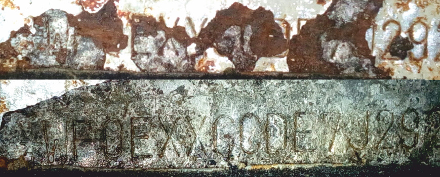

При покупке коннекта перед осмотром техсостояния первым делом смотрите вин кузова — он расположен в ногах переднего пасажира. Если машина старше 5 лет, то скорее всего он выглядит так:
Я бы оторвал все выступающие конечности тому уроду, который выбивает vin-номера на кузове фордов под пассажирскими ногами. Это первейшее место, где все гниет. Сколько владельцев фиест-эскортов и прочих фордов пролило реки слез, увидев при регистрации автомобиля ржавчину вместо номера.
Сколько сгнило номеров на Land Rover Dicsovery, калининградских Тахо и Мицубиси Паджеро. По новым правилам регистрации с 2013 года а.м с нечитаемым вином на кузове на учет не ставится, если нет вклеек. Никак. Только по решению суда — а это процедура до года.
Алгоритм постановки:
— едем на экспертизу (причем любую, кто имеет лицензию, а не только в одном месте, как говорият инспектора), делаем ее
— при постановке на учет прикладываем эту экспертизу, если повезет и договоритесь, то получите запись "vin по шильде". Но скорее всего вам не повезет — тогда получаете письменный отказ в регистрации а.м. и с этим отказом и экспертизой в суд.
— по решению суда ставим машину на учет, если повезет.
Если у вас вин пока еще читается — очистите его аккуратно и обильно смажьте графитовой смазкой, регулярно контролируя ее состояние. Это рекомендация криминалиста, который пытался выловить цифры. Если номер на раме под колесами — как у Паджеро, то надо городить конструкцию — герметичный саркофаг, чтобы защитить этот вин от уничтожения, иначе машину будет очень сложно продать. Раньше было просто — номер не читается, экспертиза и вклейка в номер. Сейчас — круги ада.
Комментарии 12
автор немного лукавит. В ГАИ у вас скорее всего такую "ЛЕВУЮ" экспертизу не примут. Кстати данный вид деятельности не лицензируется. Назначение экспертизы — это целый процесс. Вы обращаетесь с регистрационными действиями в МРЭО, после чего у Вас забирают документы на машину и материал (рапорт сотрудника РЭО и ваши документы) отправляется в дежурную часть, где регистрируется материал проверки). Далее материал отправляется в дознание ГИБДД дознавателю. Вот он и направляет на экспертизу. А направляет он, как правило в ведомственную организацию, т.е. ЭКЦ МВД. За редким исключением он может разрешить сделать экспертизу в негосударственной организации. В негосударственной организации такую экспертизу может провести любой специалист, имеющий соответствующий допуск, свидетельствующий о наличии специального образования. Никакой лицензии для этого не требуется.
Криминалист на фото выше конечно правильно посоветовал осторожно очистить и обработать, но осторожно при помощи преобразователя очистить не получится. Хорошо, если рельеф позволяет травить кислотой, которая как правило включена в состав преобразователя, но в случае, как на картине, это может окончательно убить номер. Там как раз работали преобразователем и виден характерный блеск металла. Кислота и пескоструй удаляют тонкие края на металле, уменьшая и без того слабый рельеф. И я советую электролиз, после которого растворяется только ржавчина, а номерная площадка носит естественный цвет и характер поверхности, без кислотных "залысин" и царапин от всевозможных абразивов
не лукавлю. этот форд новым владельцем так и был поставлен на учет. а у меня на практике были и машины с германии со спиленными номерами движка, которые через экспертизу на учет ставились, и авоську угоняли один раз, потом найденный двойник обратно получил и помучился с ним. смысл данного поста — просто смотреть вин при покупке и очень сильно ухаживать за ним в процессе эксплуатации, если не хотите потерять много времени и денег на ненужную беготню. Электролиз не сможет восстановить то, чего нет — как в данном случае. несколько цифр были просто физически уничтожены коррозией
практика показывает, что ухаживать за VIN-номером невозможно, будь то он нанесен на раме, на кузове в подкапотном пространстве или на пороге автомобиля в салоне. Знаки маркировки, как правило сгнивают под ЛКП. И когда ржавчине деваться некуда она распирает краску, она начинает бугриться и в конце-концов осыпается. Была у меня 3-х летняя Тахо, так там номер заржавел — да, но когда отмыли его то вместо одной всего лишь цифры была коррозионная раковина и номер визуально полностью не прочитался, увы. Сохранность номера зависит от металла. Какие-то маркировки к моменту осыпания краски перестают существовать, а какие-то под миллиметровым слоем ржавчины очень даже неплохо сохраняются, хотя визуально не просматриваются вообще. Да, электролиз не восстанавливает маркировку, он гуманно очищает железо и то, что осталось от номера VIN
вчера вот приезжал Киа Соренто, клиент купил его в Москве. Дело было вечером, ВИН не сверяли вообще, было темно уже. Приехал в Питер, залез за колесо — а номера нет. Тер щеткой — гладко. Найти не могли долго. Стали электролизом всю поверхность мыть, нашли, почти все цифры читаются, но к сожалению только на фотографии, глазами рельефа уже не видно

Есть много исключений, но очень много проблем Форд создает своим владельцам — причем не только коннектам, а и фокусы-эскорты(у них у всех поголовно проблема), мондео и прочие прочие — на очень многих вин выбит под ковриком. Кто придумал выбивать его в самом влажном месте? Мне лично это доставило массу проблем. Очень давно у меня был эскорт — так его владелец сейчас ничего с ним сделать не может — ни продать, ни снять — машина еще живая, у него есть новая, а эта так и стоит в соседнем дворе "про запас". Цель поста — обезопасить тех, кто покупает. Это важный момент. Как народ на паджерах мучается тоже — сгнил номер, машина есть, но не продать (((
