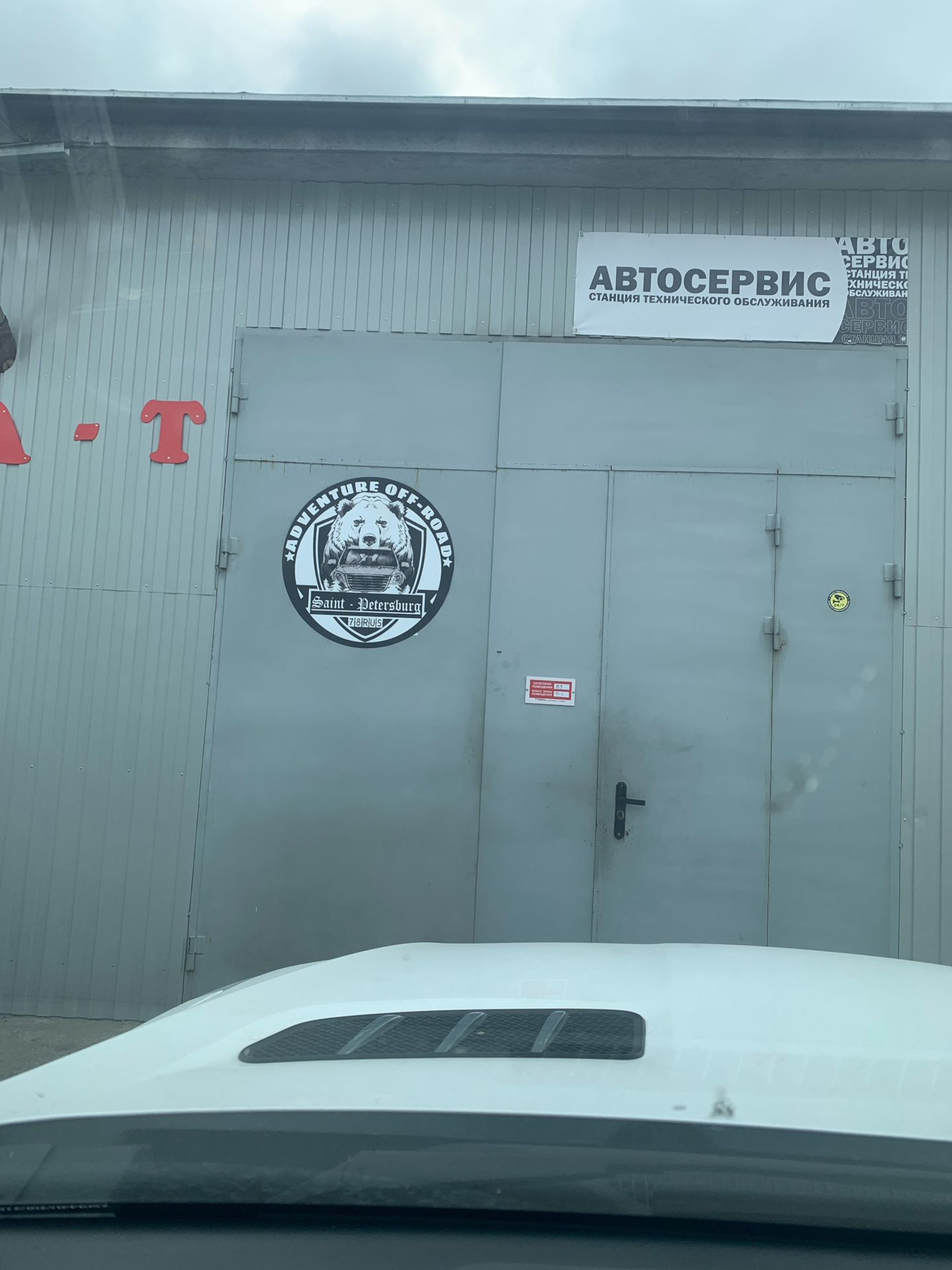

В преддверии большой экспедиции длинной 11.000-12.000км на Памир посетил клубный сервис в СПб www.drive2.ru/o/sta-t/ t.me/avtoservis_stat который открыл наш соклубник alex-stein.

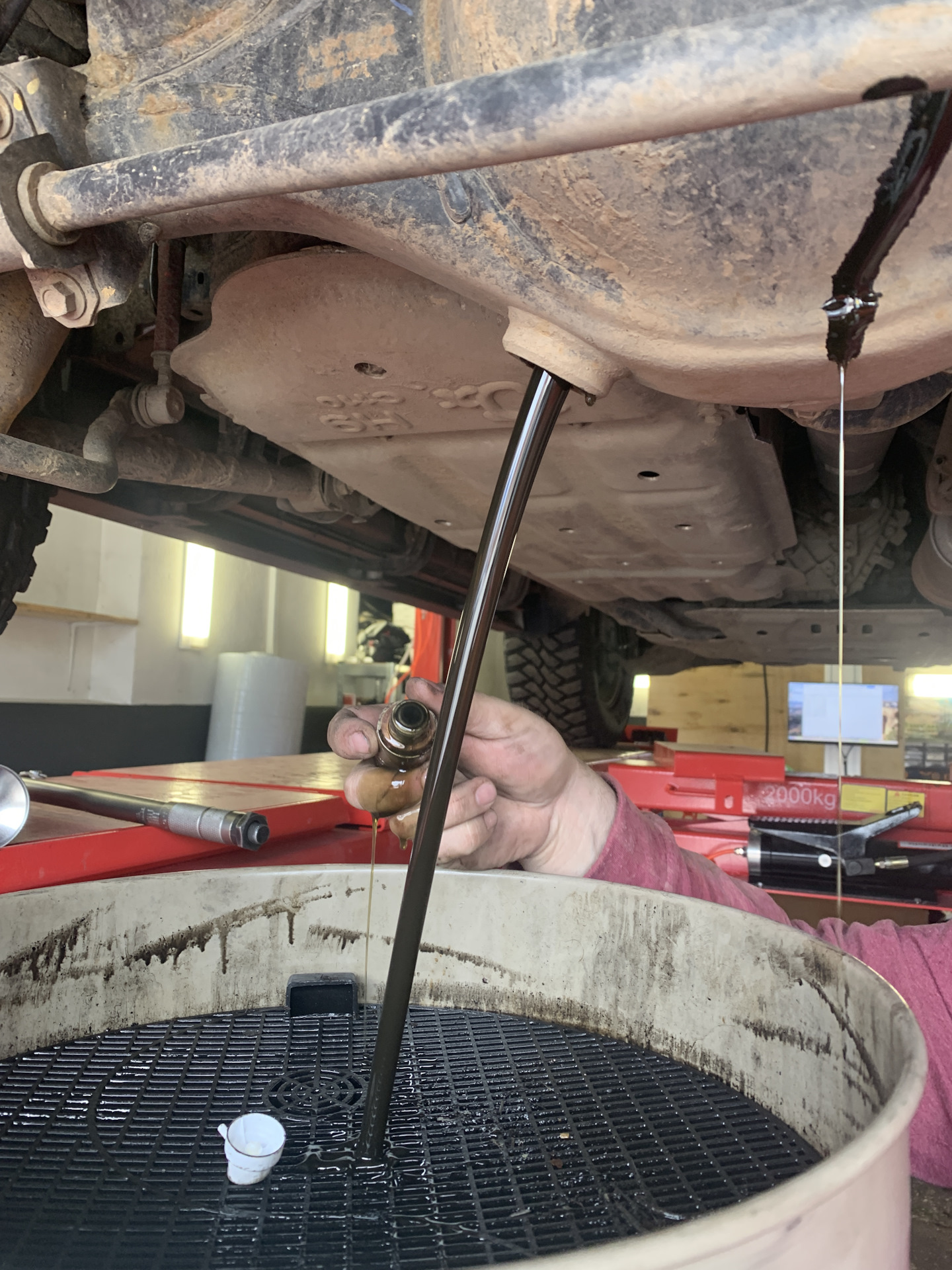

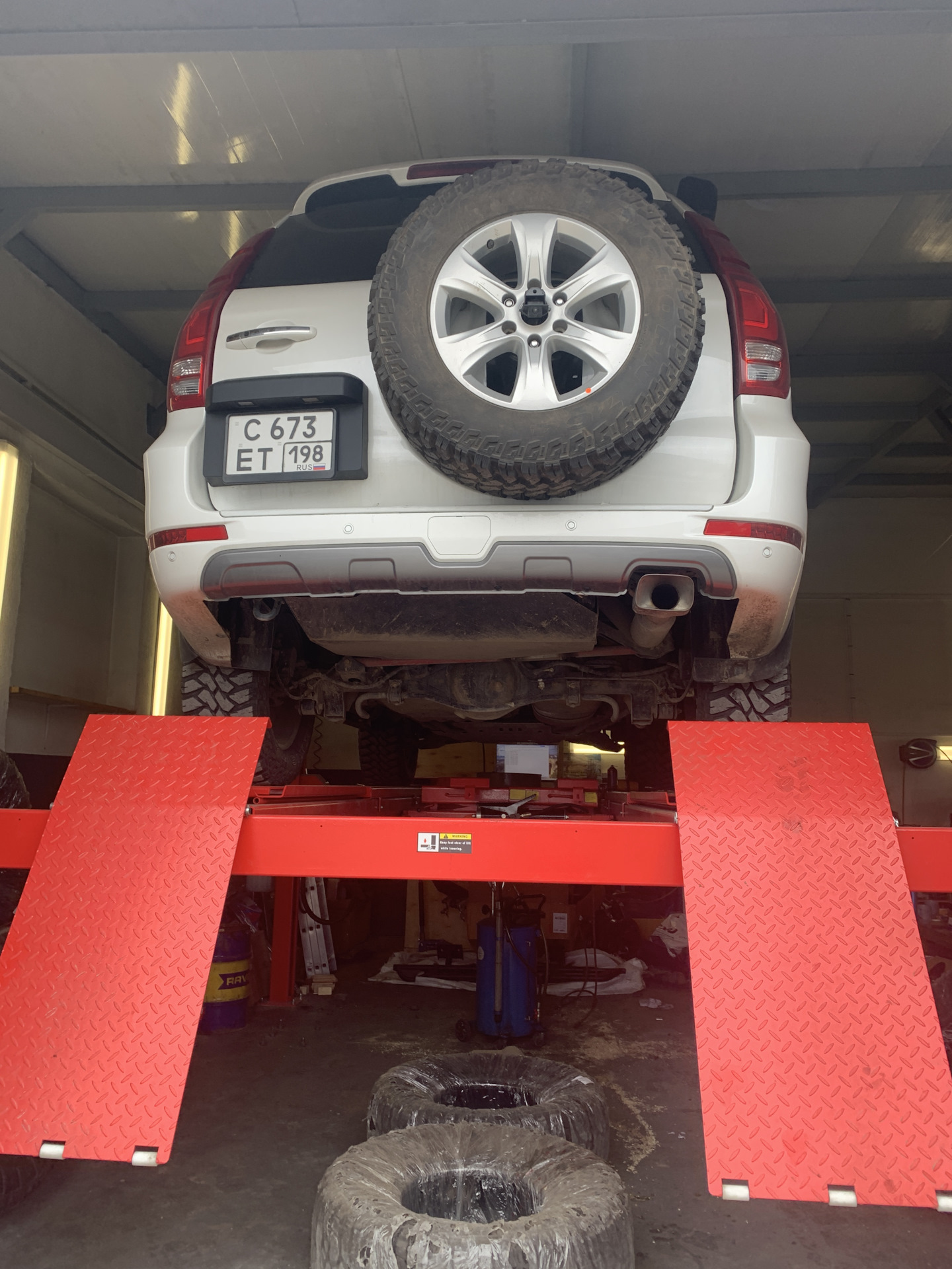

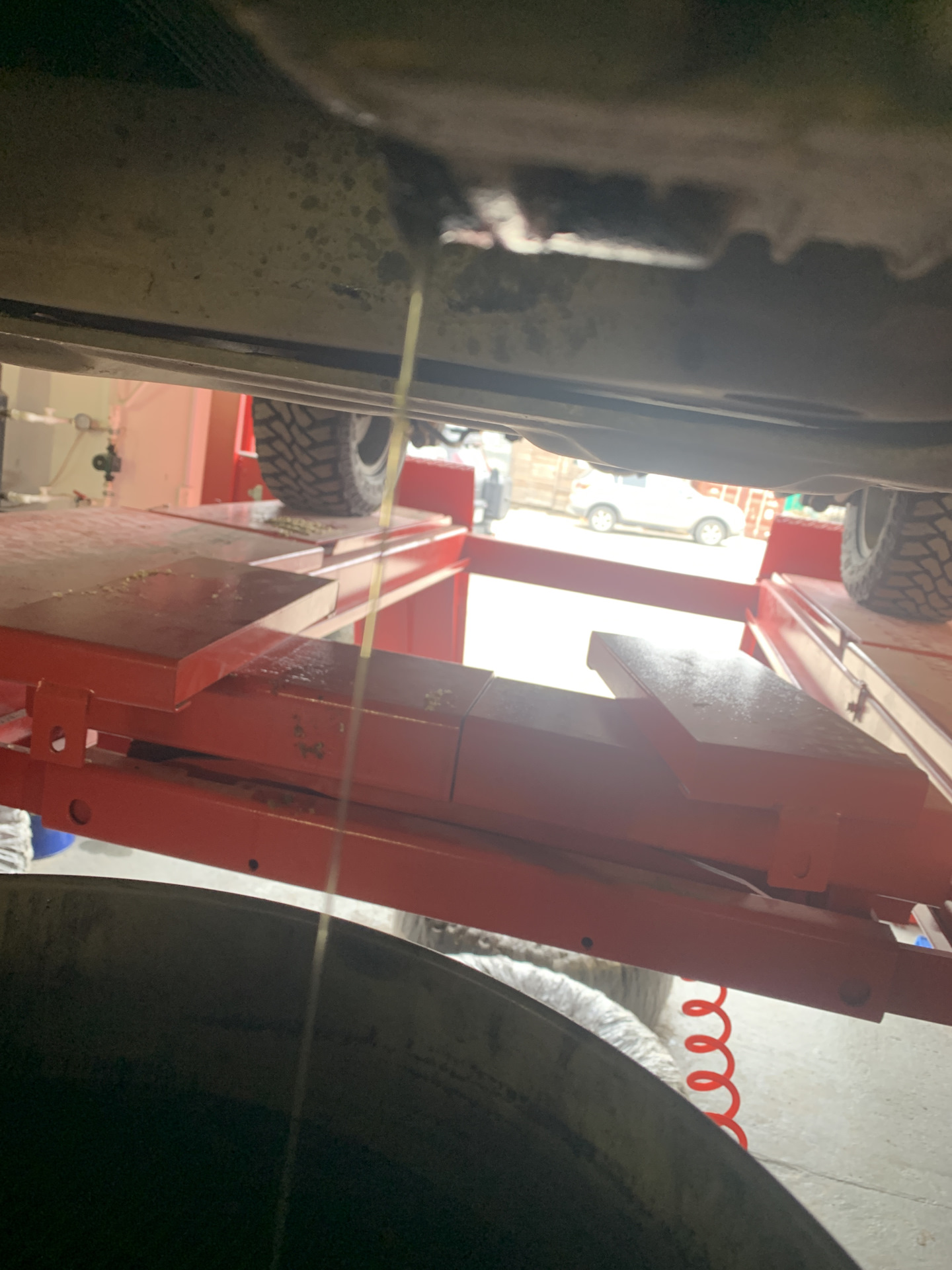

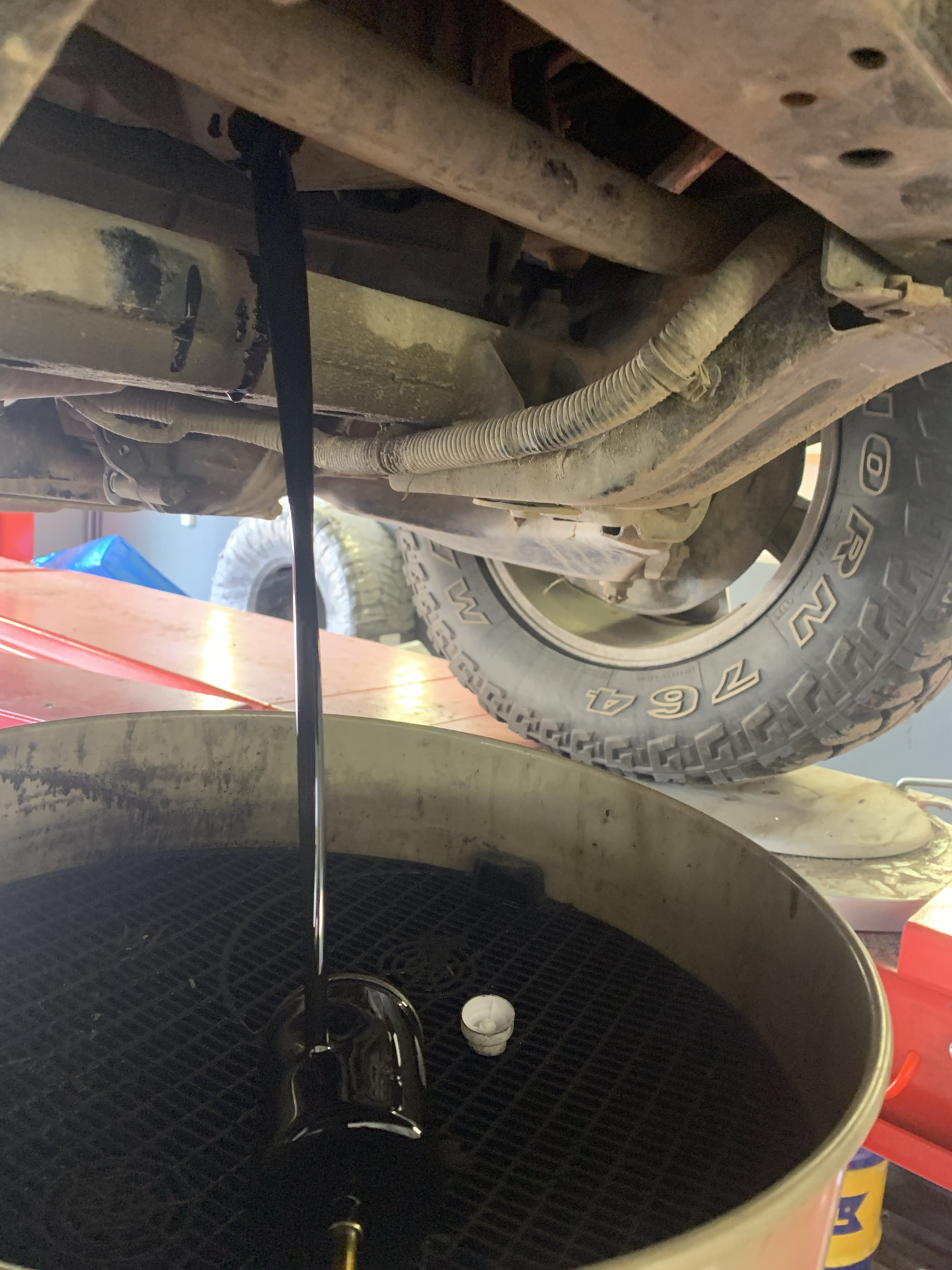

Было заменено: масло и фильтр двс, масла в редукторах и раздатке, свечи, фильтр салона и топливный, а так же воздушный двс. Масло в коробке буду менять частично, после поездки.

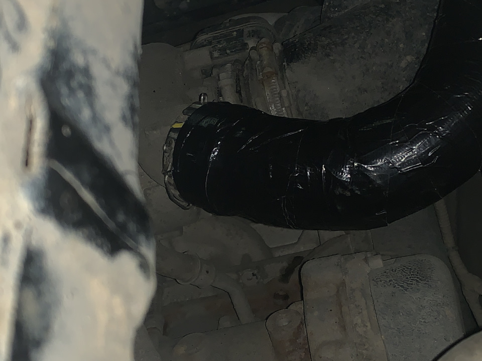

Масла в раздатке и редукторах были в очень не плохом состоянии, так как меняю в редукторах каждые 20.000км, а в раздатке каждые 40.000. Мне так спокойнее и машине лучше, так как машина часто выезжает на офроуд(условно лайт) и эту зиму это было практически каждые выходные. Все сделали быстро и качественно. Дополнительно попросил установить резьбовые заклепки на багажную дверь в места для крепления обшивки, так как сама дверь пришла с Китая без них почему-то. И еще по совету alex-stein согласился на заливку молибденовой присадки от ЛипкойМоли в двс и армирование патрубка интеркулера, так как были случаи, хотя единичные но все же, его обрыва-разрыва.

Теперь самое главное — после очередного выезда на офроуд появились щелчки-гукание-треск гдето снизу спереди и отдачей в руль. Написал все через «дефис» потомучто сложно описать эти звуки и ощущения на руле и педалях. Все это было когда трогался и тормозил, а когда выезжал с парковочного места с поворотом руля на газу то был звук что, что-то срывается со своего места и очень громко, как будто чтото отламывается.
Пока ждал своей очереди в выше упомянутый сервис, решил посетить ближайшие около дома. Заехал в пару мест где мне по моим жалобам пересмотрели всю ходовку, привода и все что может издавать эти звуки. Но в итоге все разводили руками и говорили что все в порядке и определить от куда это не можем.
Наконец дождался своего дня по записи, сделали ТО и стали думать что может быть. После диагностики ходовой alex-stein сразу предложил покататься с уже скинутыми защитами(переднего моста, двс и коробки). И о чудо, звуки исчезли. Стали осматривать защиты и увидели что были два сильно прилипших камня в щели изгиба отверстий для болтов и поврежденная резьба на одном из болтов который соединял две защиты между собой к раме и ее закладной(когда выкручивали подозрительно легко крутился). То ли болт не прижал эти защиты(может когда 20.000км назад снимали ее то въе…ли его как получится когда менял масло в раздатке, а на офроуде чуть двинул слабо насаженый) и они играли между собой и рамой, то ли эти камни терлись, так и не поняли. Но главное что я избавился от этих жутких звуков. Можете представить мое облегчение…💃.
