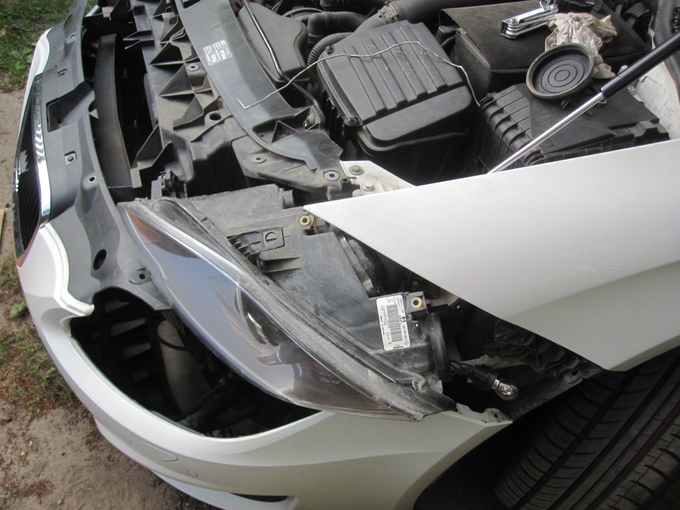

Вот наконец дошли руки до чистки.
Скинул бапер

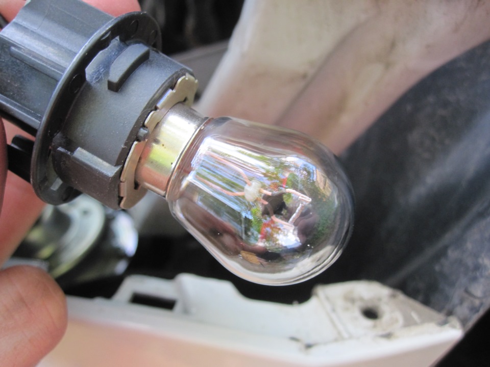

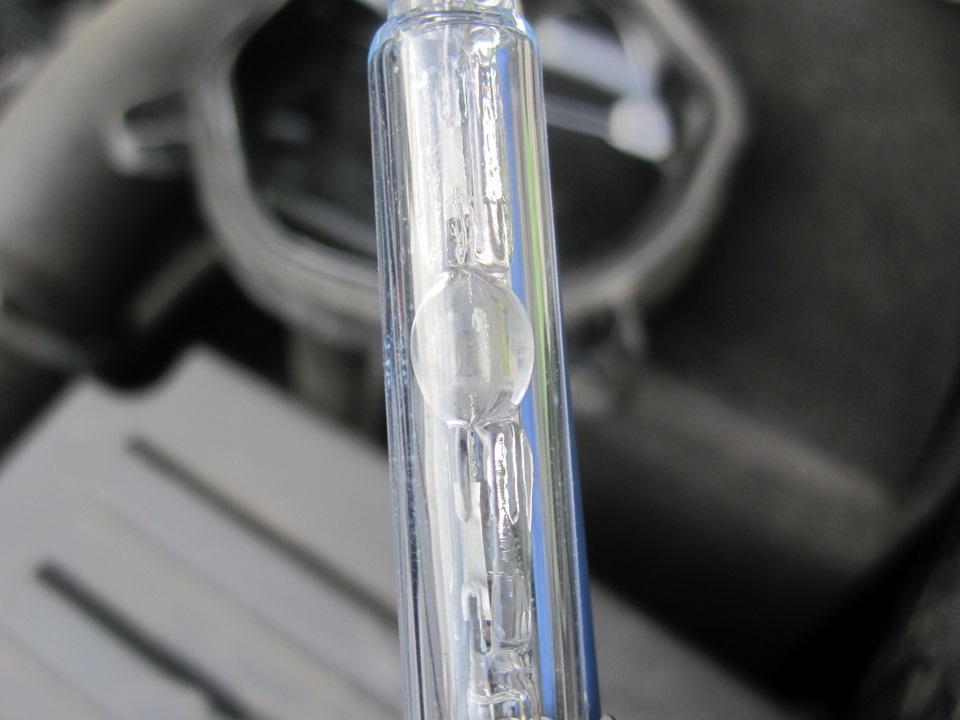

Вытащил лампочку

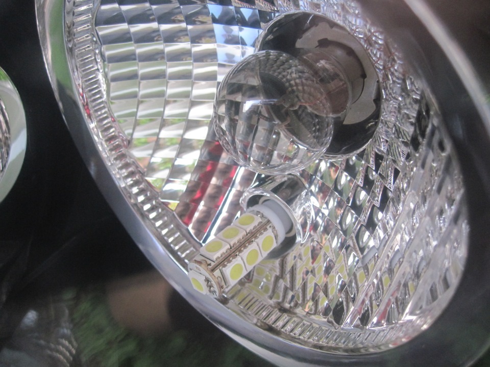

Сердцевина даже не помутнела! Хотя говорили что мутнеет сразу после 1ого включения, да и я чуть было не купил с уже мутной!

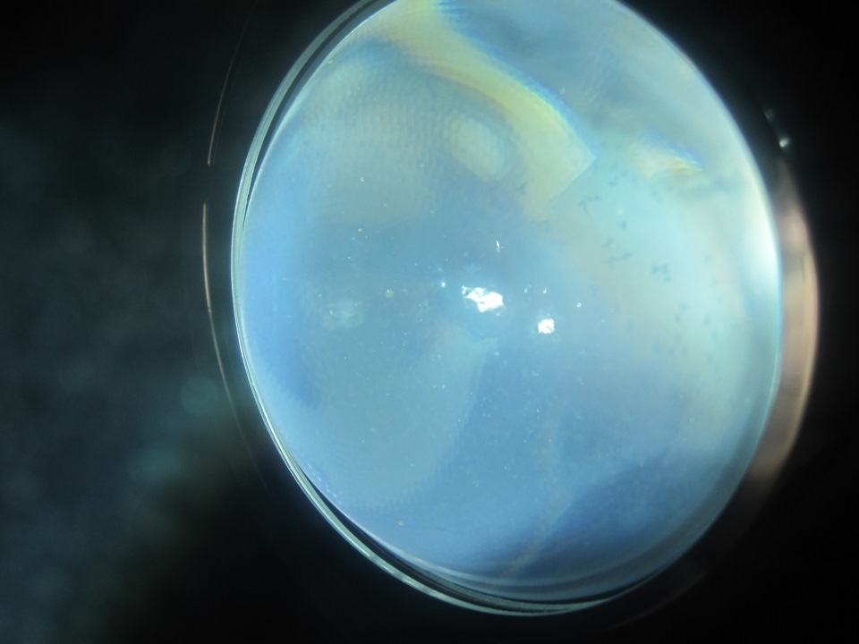

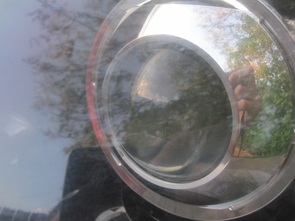

Попробовал почистить внутри тряпочкой на проволоке, но ничего не вышло, снаружи вообще нереально, а разбирать механизм AFL слишком опасно!

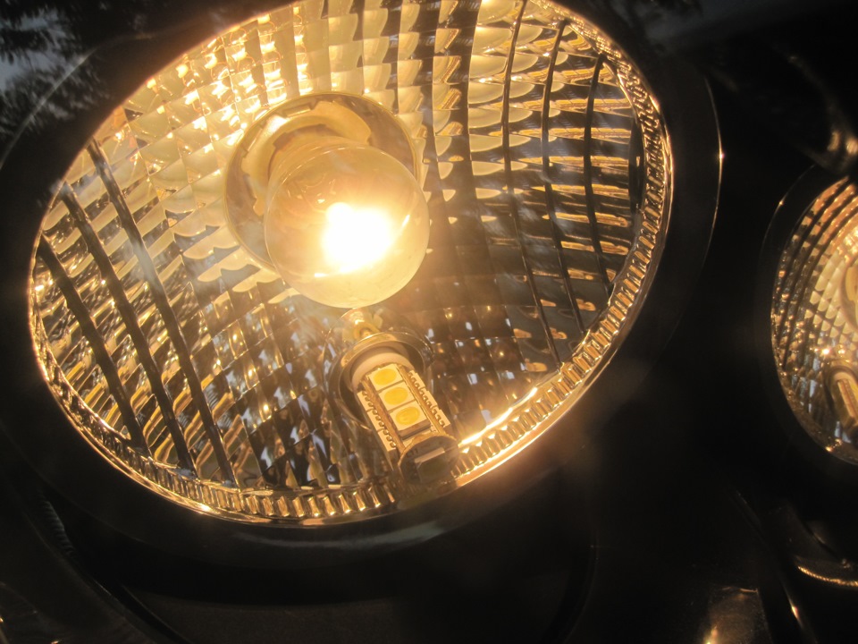

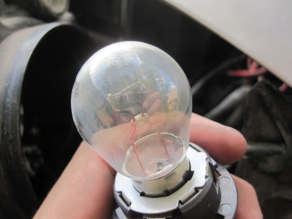

Попробовал через лампочку ДХО, но тоже ничего не вышло, зато сама лампочка была мутная от грязи!
Заодно протер)

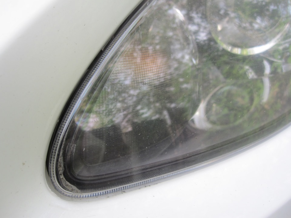

Во время всех манипуляций, случайно заметил очень приятную вещь!
Оказывается у меня фары в пленке))
А я переживал что на фарах есть царапины и потертости, а оказывается предыдущая владелица хорошо заботилась о машине, что очень приятно!)
После протирки внутри линз, на глаз линза все же стала почище)

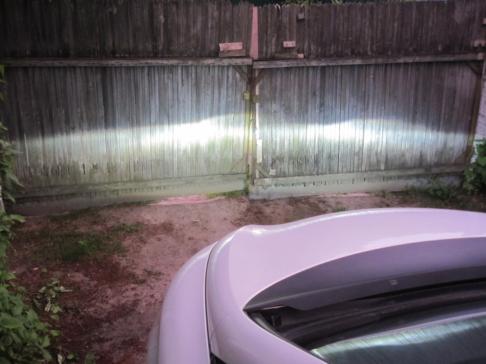

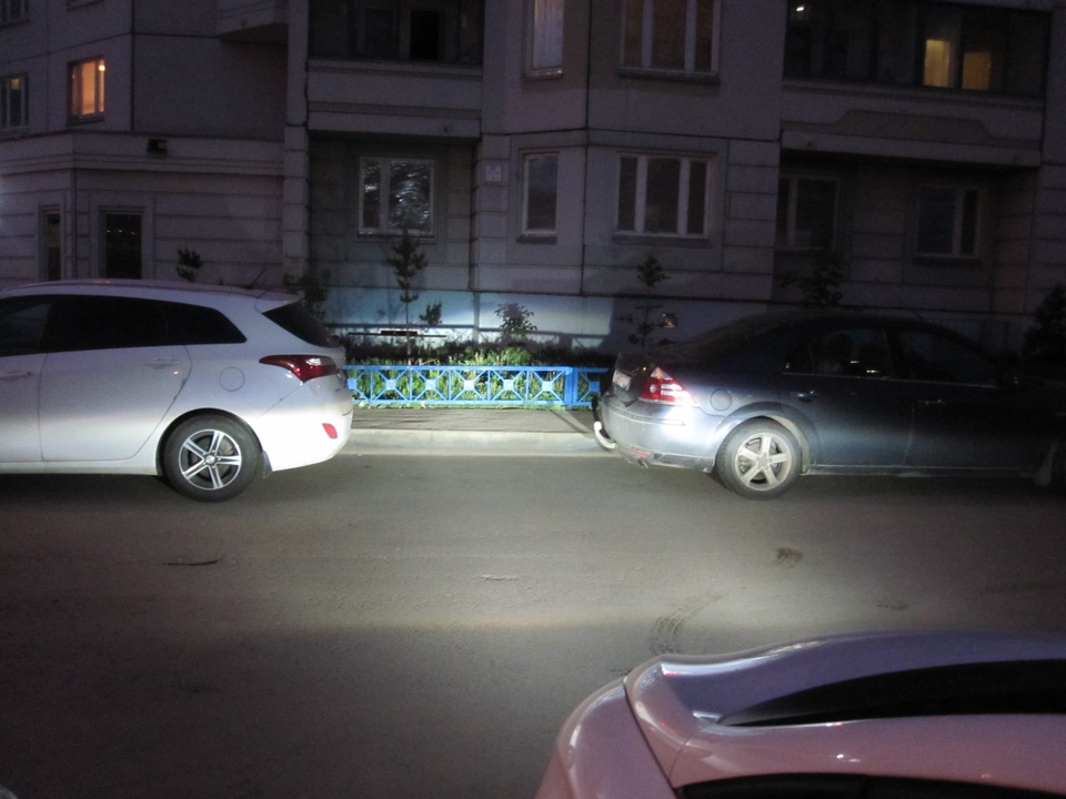

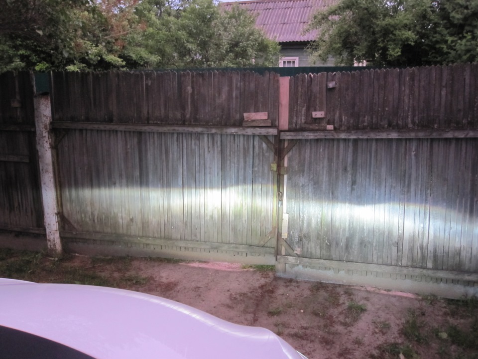

Хотя и так свет вполне приличный!
Ночью почти как диодная оптика на ауди и мерсах, только не такая синяя)

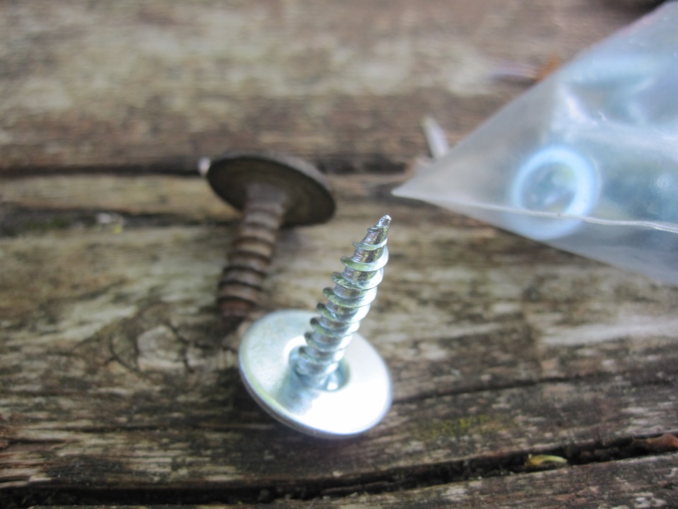

Заодно придумал альтернативу заводским саморезам крепления бампера, которые фиг найдешь)
А то уже штук 5 где-то потерялись
