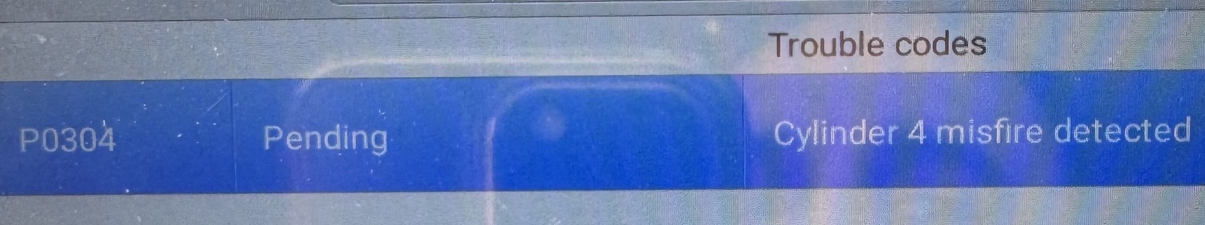

Проблема №2

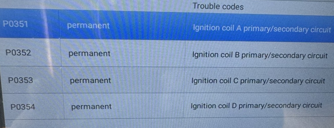

Так как двигатель начал троить на холостом ходу, решил читнуть ошибки сканером и получил ошибку P0304 (пропуск зажигания в 4м цилиндре), спустя пару часов ошибки по всем 4-м катушкам зажигания (P0351 — P0354) — думаю, попал на новые катушки :)

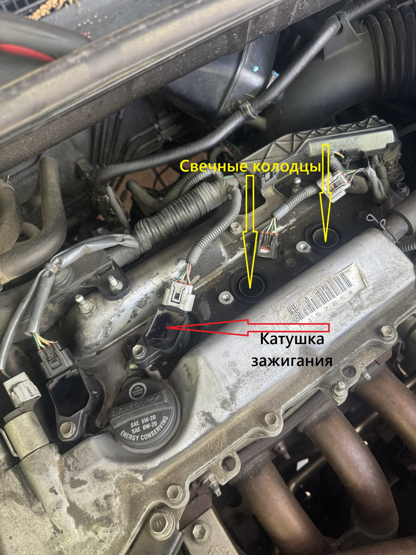

Проверил все катушки на предмет повреждений, трещин, пробоев и т.д. — всё гуд, питание на каждую катушку поступает стабильно 12,11В.

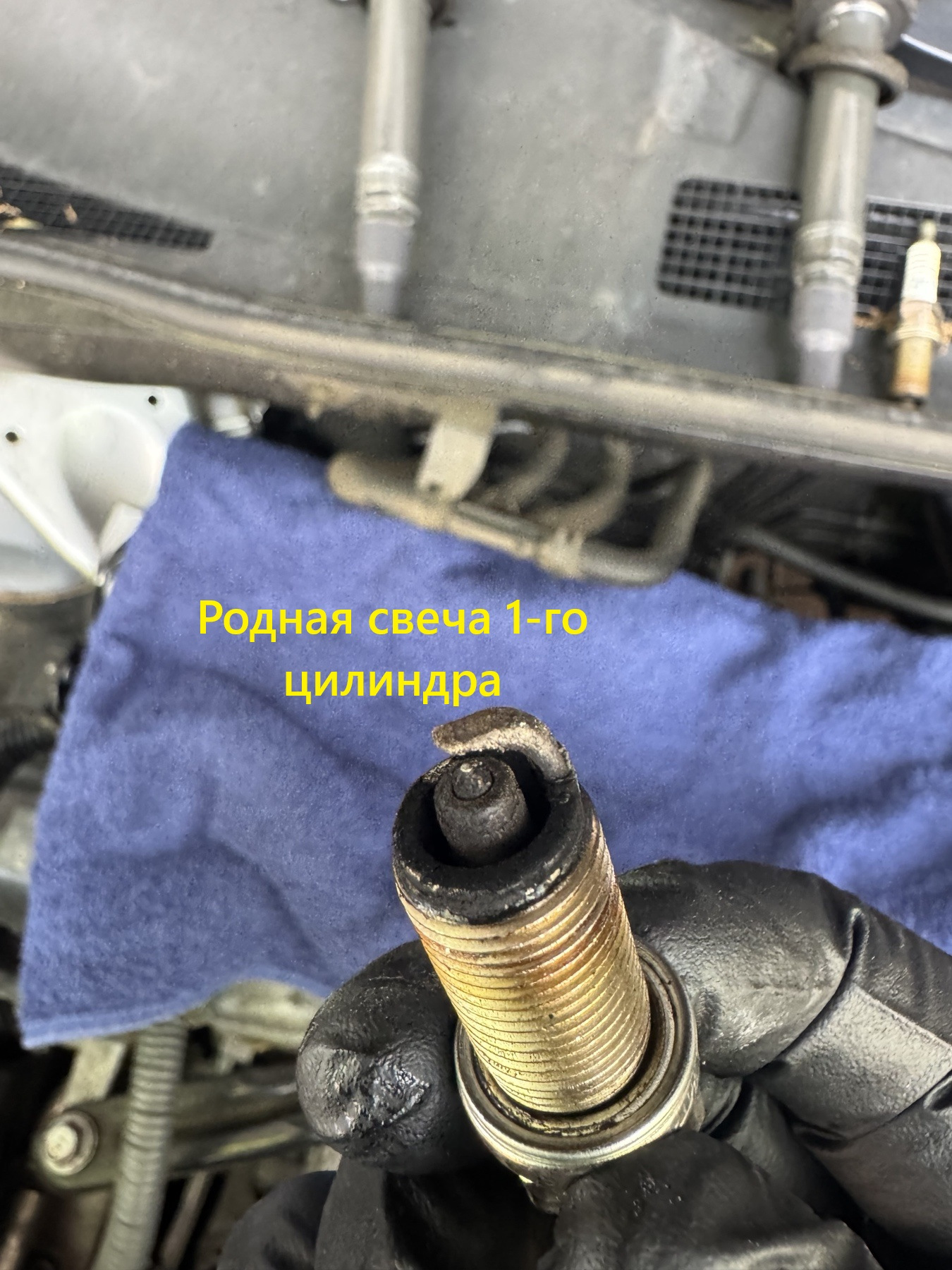

Так как у меня не было информации о том, когда менялись свечи зажигания, решил начать с них.
Достал старые свечи, все грязные (на фото будет свеча с 1-го цилиндра, остальные такие же), стояли Denso SK16HR11.

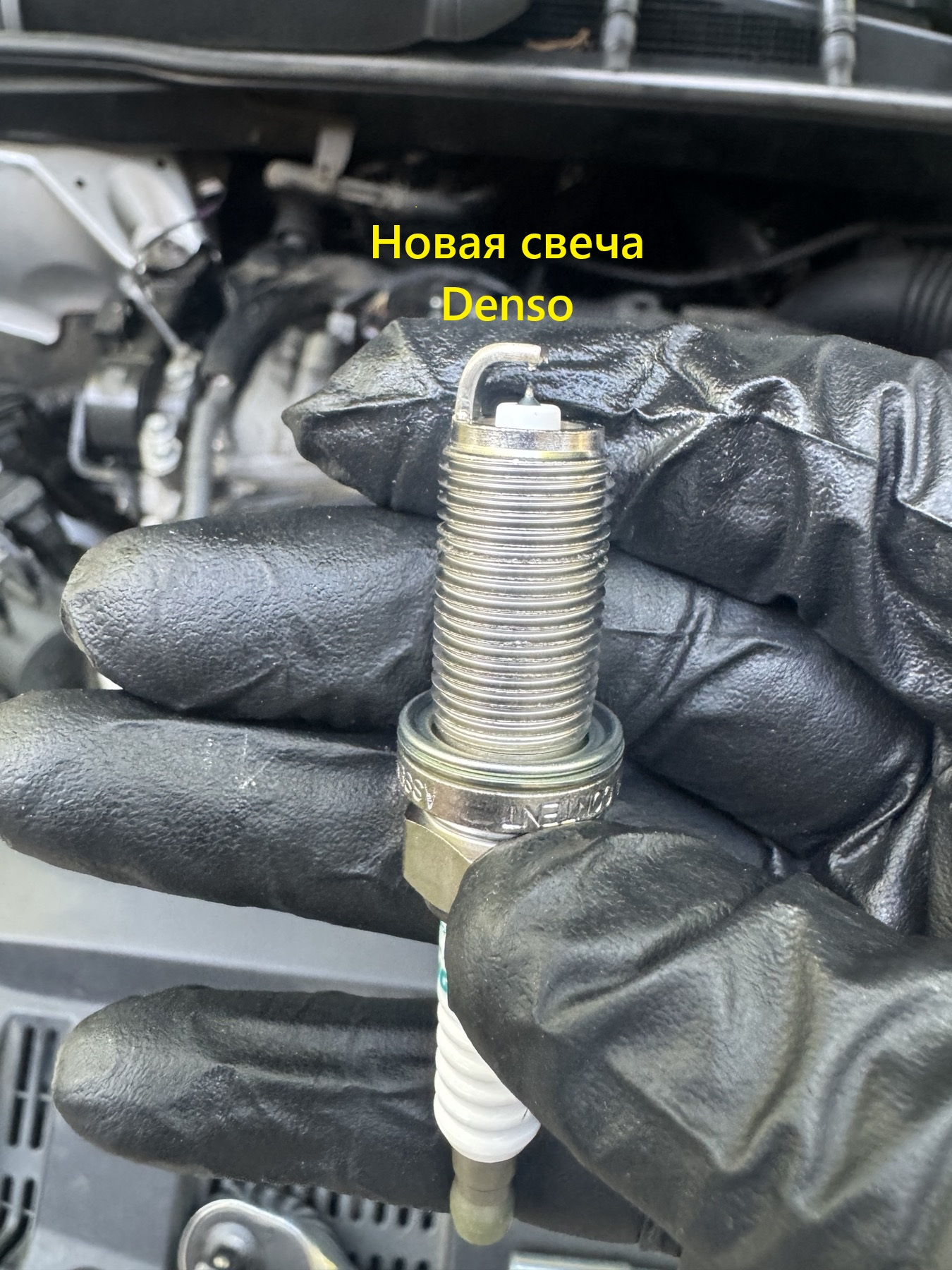

Поехал в магазин, купил свечи Denso IKH16TT (смотрели по винкоду) + смазка, $53
Установил, заводиться с полтыка — отлично, но подтравания и ошибки по катушкам зажигания не пропали, ошибки сканером не стираются. Забил на всё, думаю день покатаюсь, подумаю что к чему (механическую проблему отбросил в сторону, поскольку всё было проверено ранее).

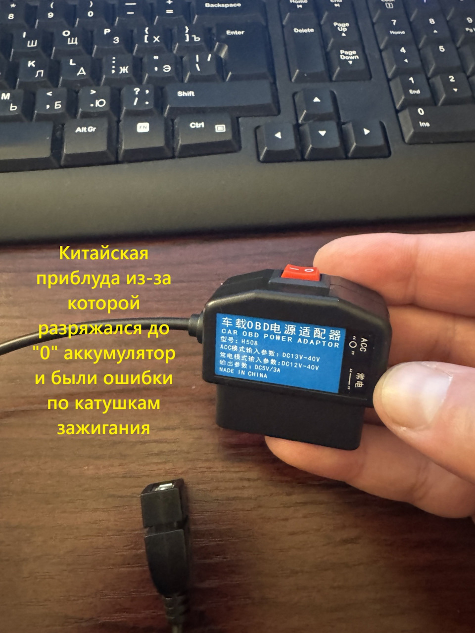

Через сутки решил поэкспериментировать с электроникой в салоне, начал отключать то, что ранее было установлено, а именно 2DIN магнитола и регистратор.
Отключил регистратор с вечера, на утро аккумулятор не сел. Подключил обратно регистратор, к вечеру тоже самое — сел аккумулятор.
Начал ковыряться и нашёл причину всех бед — вышел со строя "дополнительный модуль" для регистратора, который был установлен под пластиком руля (китайская приблуда), достал её, подключил регистратор напрямую к USB порту.
Двигатель перестал троить, почитал сканером — ни одной ошибки нет, аккумулятор стабильно держит 12,5В.

Поэтому и сыпало ошибки, что в ОБД вставлено какое-то китайское ( в процессе использования)сгоревшее устройство…так и блок мотора можно положить…(
Да, и такой исход может быть…
